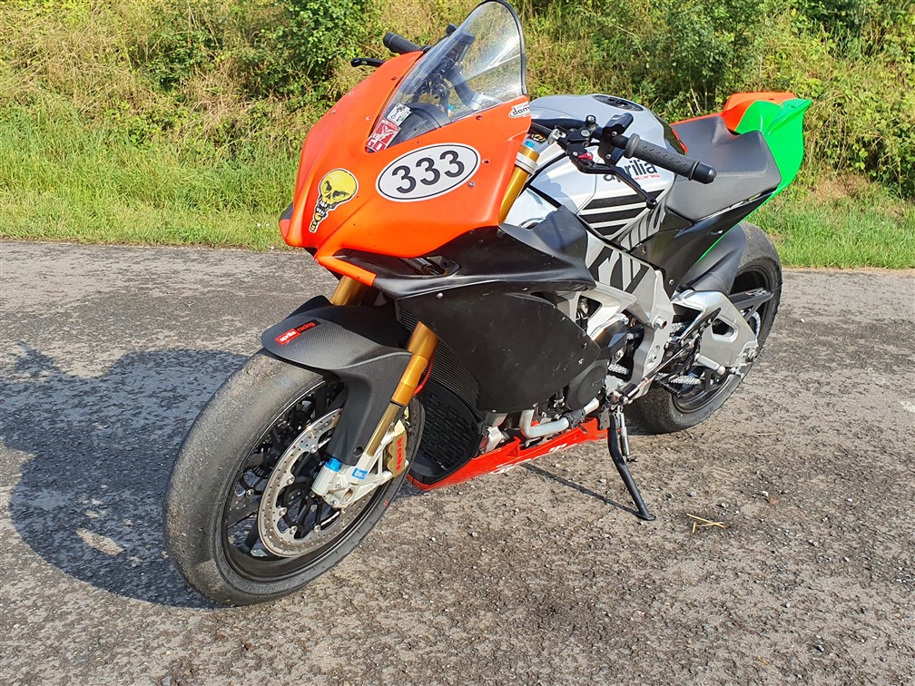

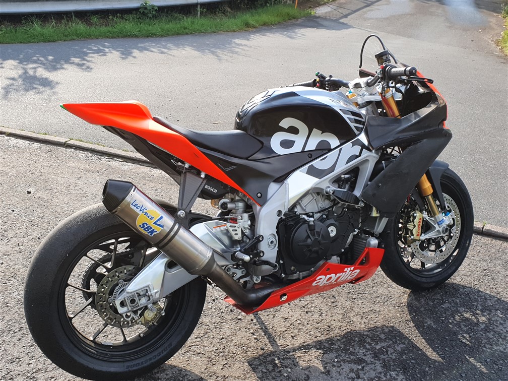

Ich baue mir auch grad nen Thunfisch um, ist ne 2016er. Die darf noch brüllen :smiley: :smiley:
Da ich noch eine Verkleidung von der RSV hatte, habe ich angefangen, mir die fit zumachen. Dafür habe ich mir ein RSV4 Geweih besorgt und auch die Ram-Air. Aber die Verkleidung sitzt nicht so schön wie an der RSV. Ich denke, das der Lenkkopf etwas anders ist und daher das Geweih nicht so paßt. Mit nem Alu-Geweih wäre es sicher besser.
MotoMax
Wie hast du die Seitenteile befestigt? Die halten doch bestimmt nicht bei über 200? Ich dachte auch darüber nach, die Seitenteile und den Bug zu trennen. Aber wegen der Steifigkeit hab ich es bislang gelassen
Hab die Tuono Kühler verkleidung besorgt, welche am Kühler zusätzlich mit Kabelbinder sind und die Seitendeckel sind wie original dort mit befestigt.
