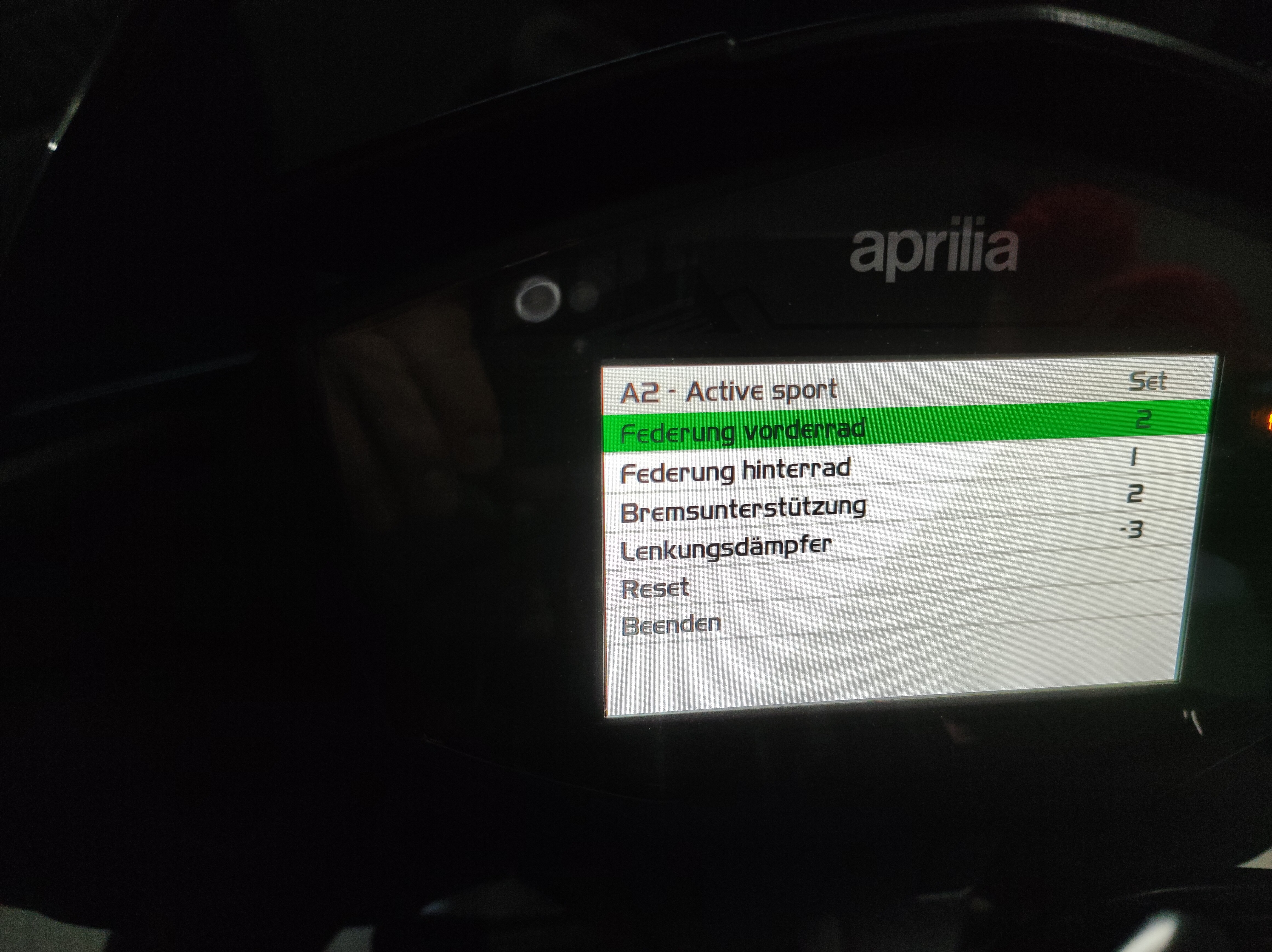

Wieviel mm negativ würdet ihr denn empfehlen?
Ich bin aktuell bei H12mm vorne bei 31mm gemessen ohne Fahrer.
Das ist meine aktuelle einstellung im A2 und funst eigentlich ganz gut zumindest bei meinem Gewicht, muß dazu sagen, das ich hinten eine 100 er Feder V
Verbaut habe, da ich inklusive Klamotten etwas die 100er Marke knacke :partying_face:

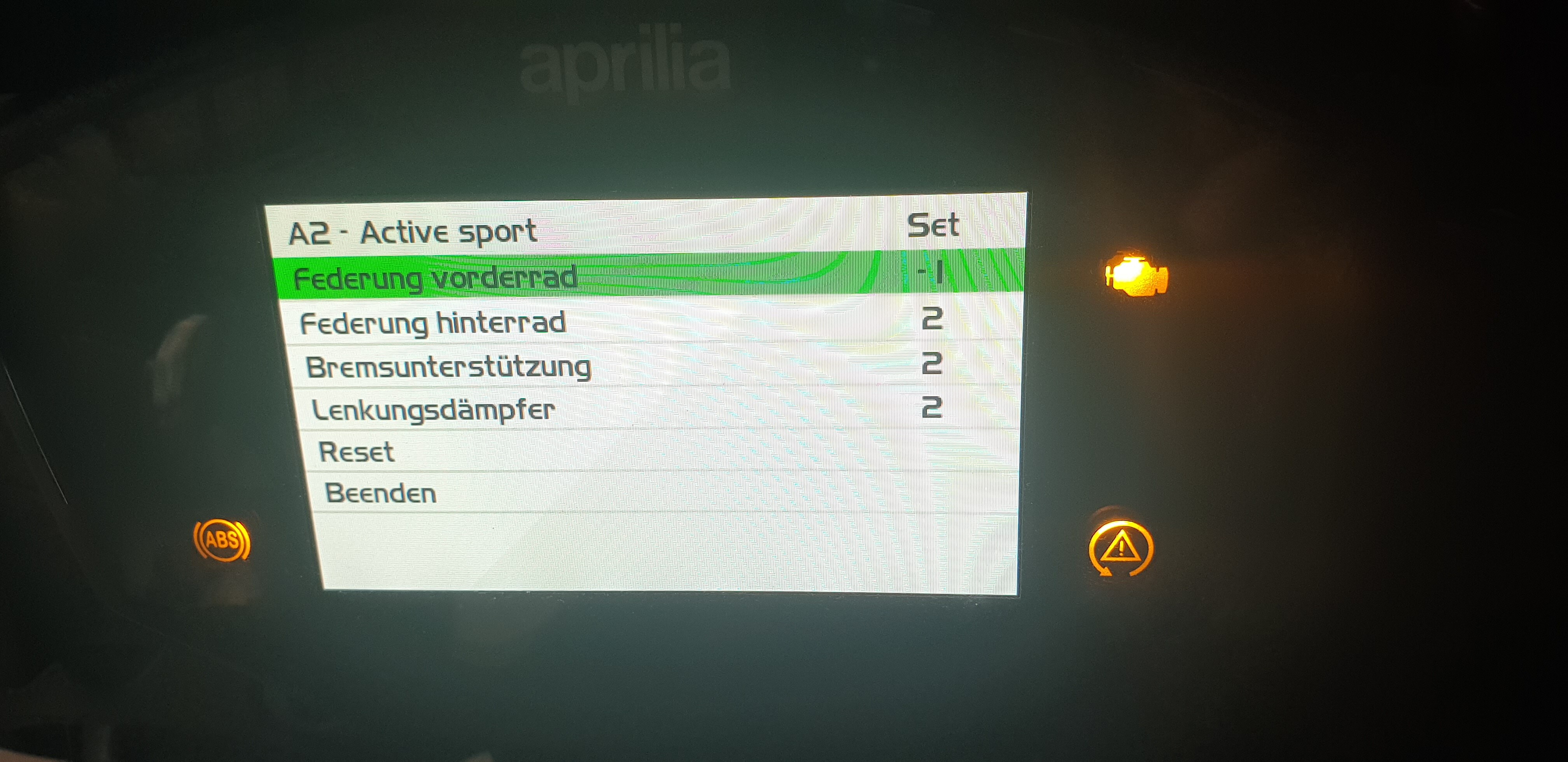

Ich würde bei dir deinem Gewicht Vorderrad und Hinterrad Dämpfung Mal was ins Minus gehen und versuchen.
Die Bremsunterstützung lass Mal bei 0

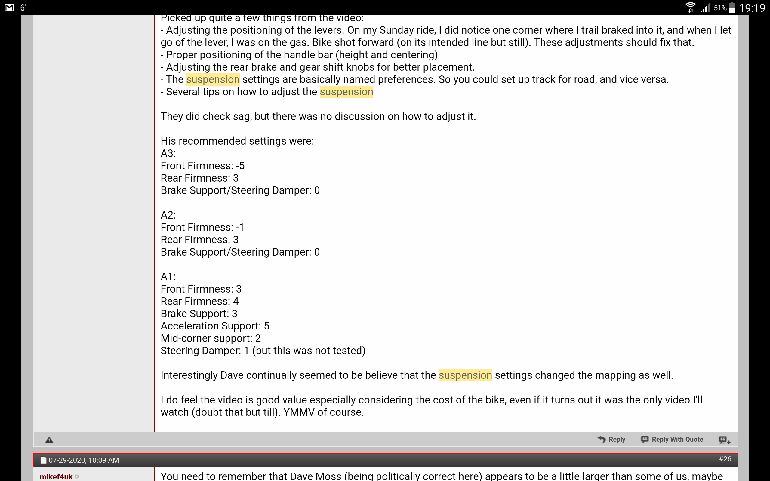

Also altes Mädl ich wenn du auf Manuell fährst kannst du das Fahrwerk wie ein normales einstellen. Bei den A1 bis 3 ist es ein wenig aufwändiger weil du etwas mehr probieren musst. Negativfederweg ist wichtig , aber ich fahre hinten die Race Vorspannung 72kg wie Gott mich schuf. Wenn du hinten zu wenig Vorspannung hast schiebt dir die Tuono etwas aus der Kurve. Ich habe dir mal meine Einstellung welche ich auch in Sardinien fuhr eingefügt. Und noch Einstellungen von Dave Moss aus US.

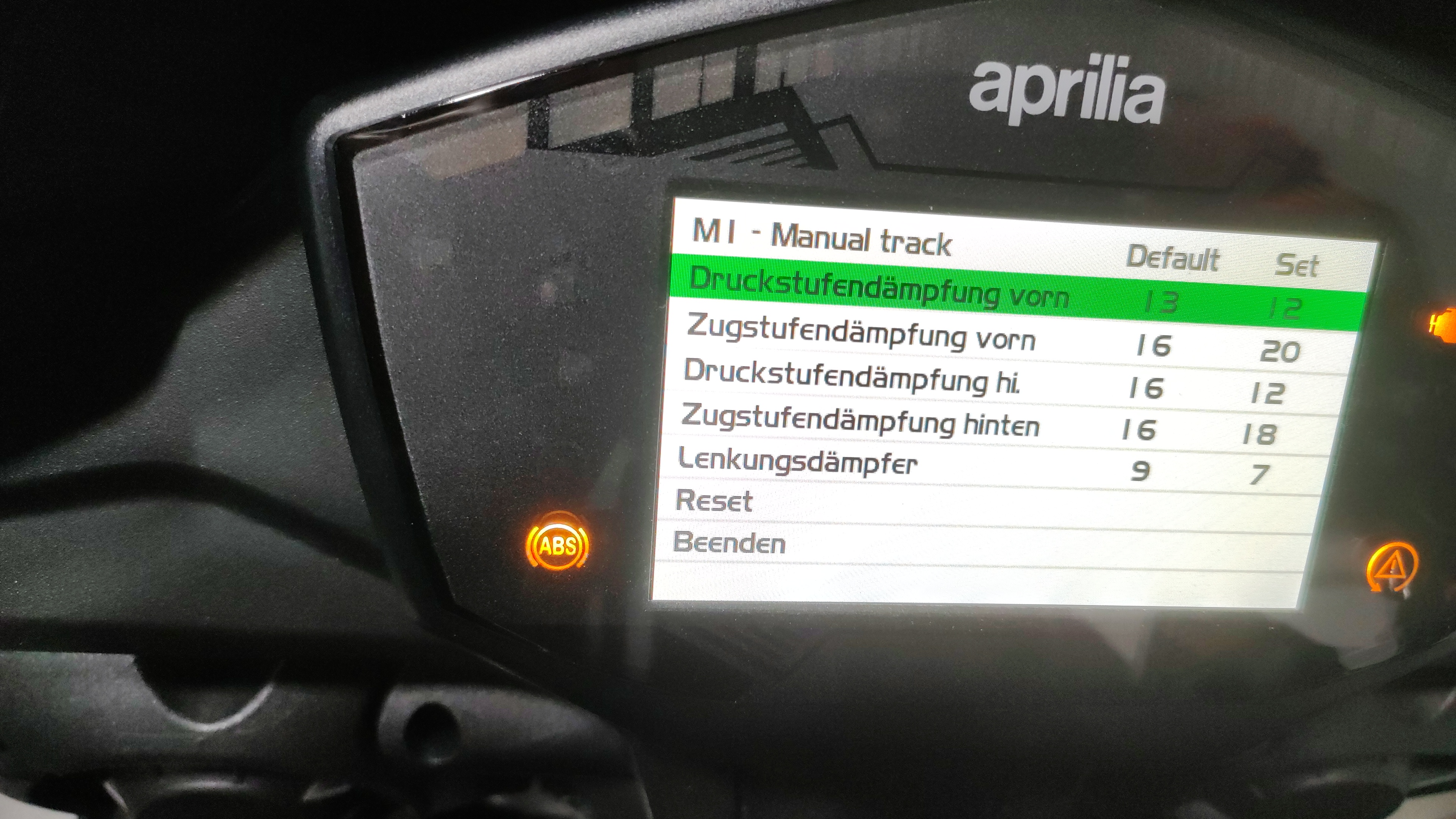

Lenkungsdämpfer auf 2?
Meine fing schon bei 0 bei den kühleren Temperaturen an zu pendeln bei ca 40kmh, da er zu steif war.

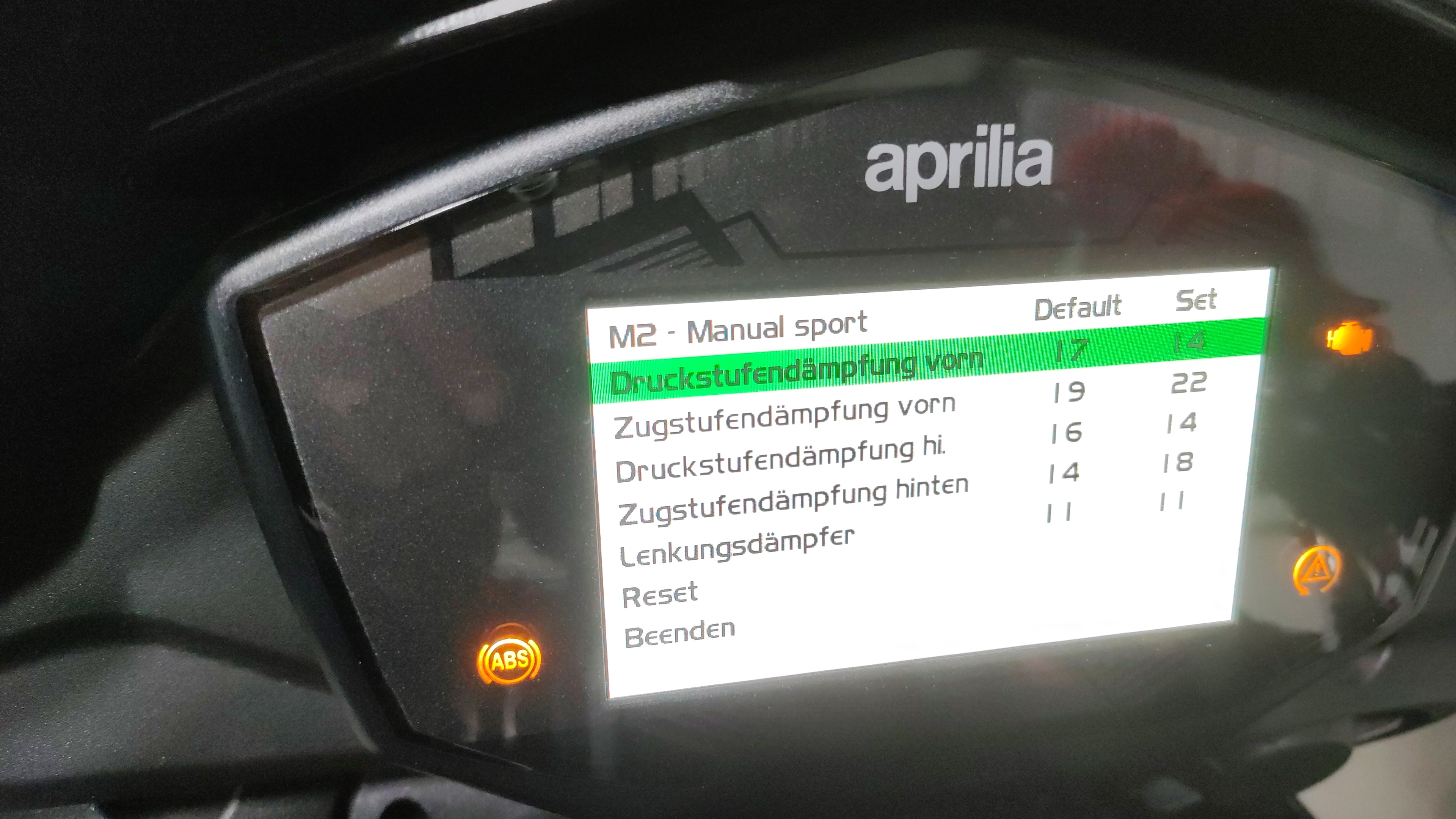

Hätte da auch noch 2 manuelle Modis, da kann man sich austoben , bis es einem zusagt
