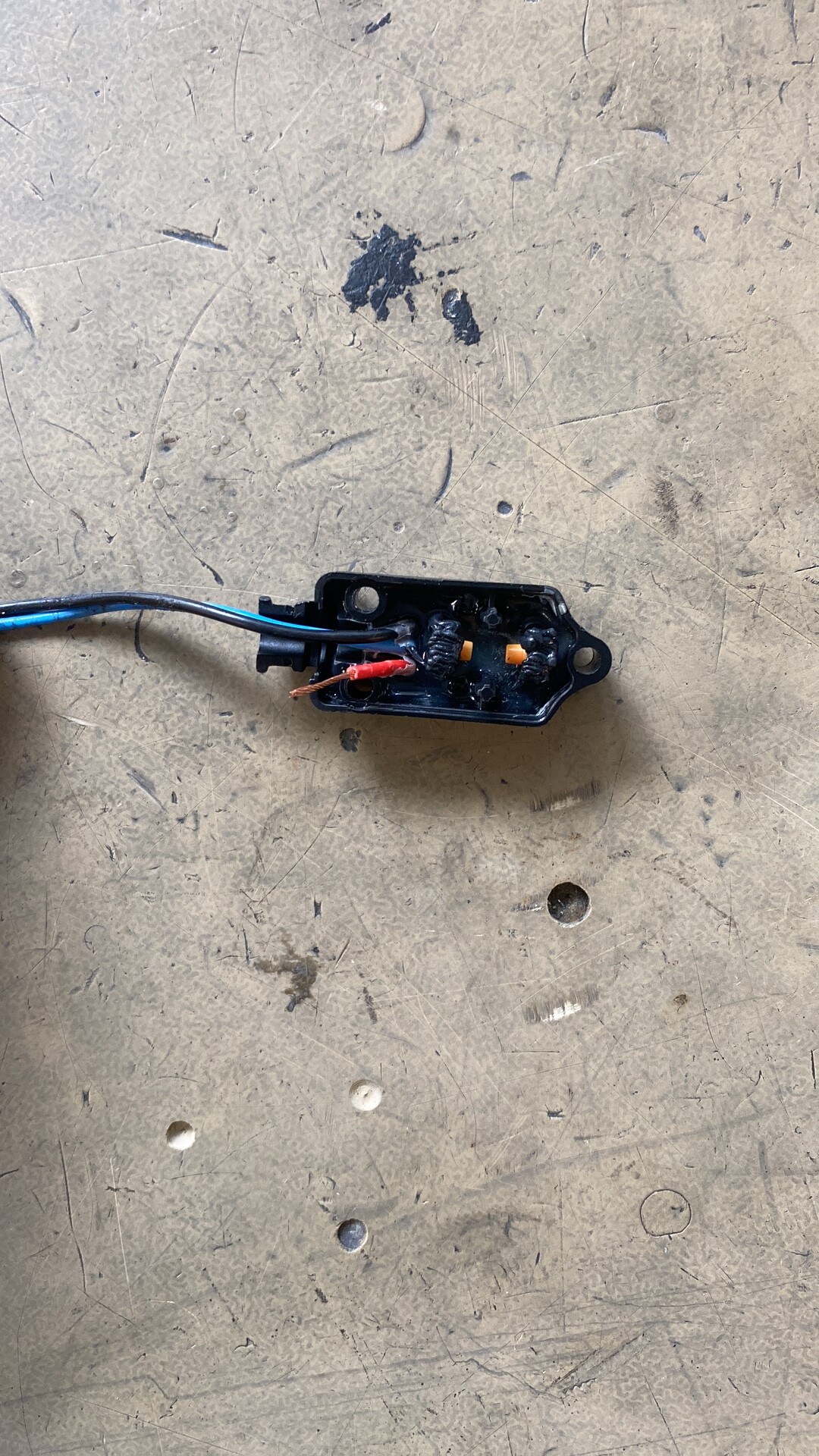

Hallo Gemeinde,
Meine vor einem Monat gekaufte Tuono V4 BJ: 2019 macht Probleme mit dem Quick Shifter. Es ist jetzt schon ein paarmal Passiert dass nach einem Wheelie der AQS nichtmehr richtig Funktioniert hat. Hochschalter geht dan garnicht mehr, Runterschalten teilweise. Nach Zündung aus/ein Funktioniert er wieder Tadellos. Fehlermeldung gab es keine.
Habe bereits im Forum von Kabelbruch gelesen am Sensor beim kleinen Kabelbinder. Ist bei mir alles I.O habe ich geprüft. Auch das Kabel beim Ritzel durch nach oben zum Tank ist in Ordnung.
Kennt das Problem allenfalls jemand?
Liebe Grüsse
Nur nochmal zum Verständnis:
Probleme sind nicht während des Wheelies sondern wenn beide Räder wieder auf dem Boden sind ?
Genau. Vor dem Wheelie Funktionierte alles, danach kein AQS mehr.
Kurzes Update:
Habe den Fehler gefunde. Ein Kabel neim QS war innendrin gebrochen. Wurde schoneinmal hier berichtet davon. Äusserlich nicht sichtbar, habe den Tank gelöst da darunter der Stecker vom QS ist und habe die 3 kabel durchgemseen, eines hatte unterbruch. Neues kabel gemacht und Kalibriert, jetzt Schaltet’s wieder perfekt.
