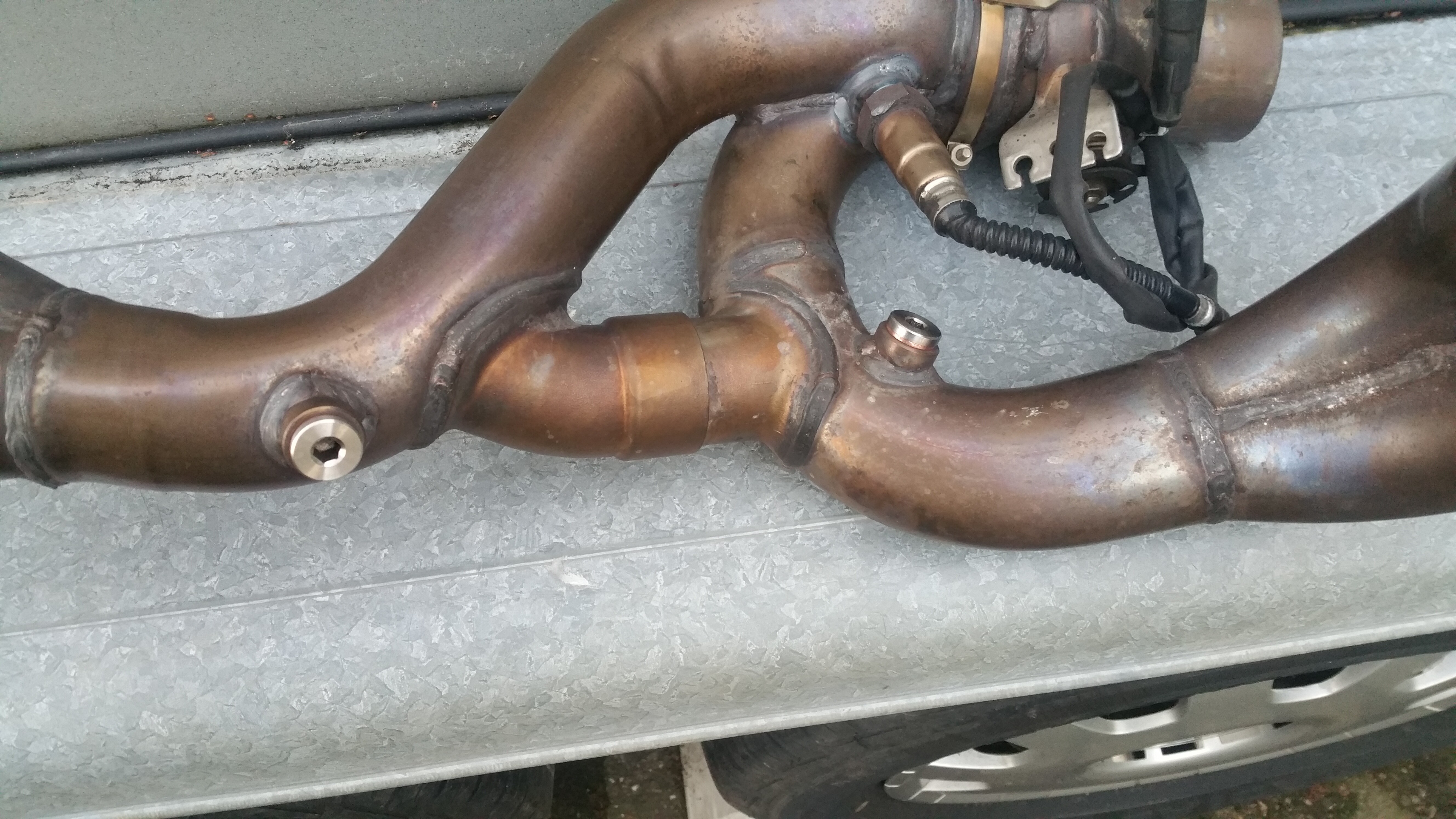

Da die ECU´s bei den RSV - Krümmern (Akra - Klon) ab 2015 jede Zylinderbank einzeln mit einer Lambdasonde messen, müssen die kleinen Muffen mit Blindstopfen verschlossen werden. Wenn du mit „normaler“ ECU deine einzelne Lambdasonde weiter verwenden willst muss hierfür eine (größere) Muffe direkt vor der Klappe einschweißt werden, um den Abgasstrom aller 4 Zylinder zu erwischen. Bei dem Akra - Klon Krümmer ohne Klappe (ab 2017 glaube ich) halt dort, wo die beiden Abgasströme der Zylinderbänke zusammengeführt werden.

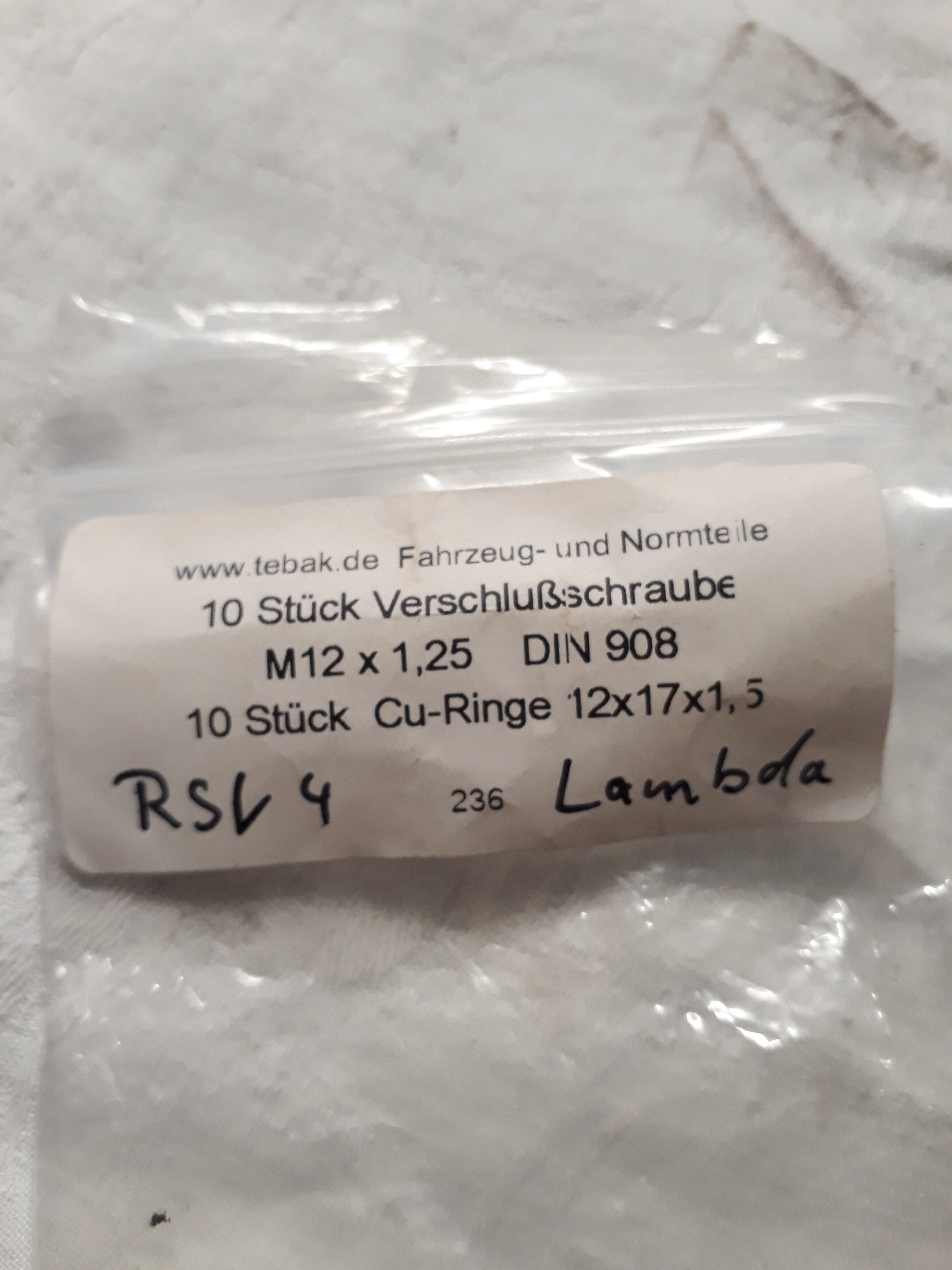

Die 2 Lambdasonden verschlossen .

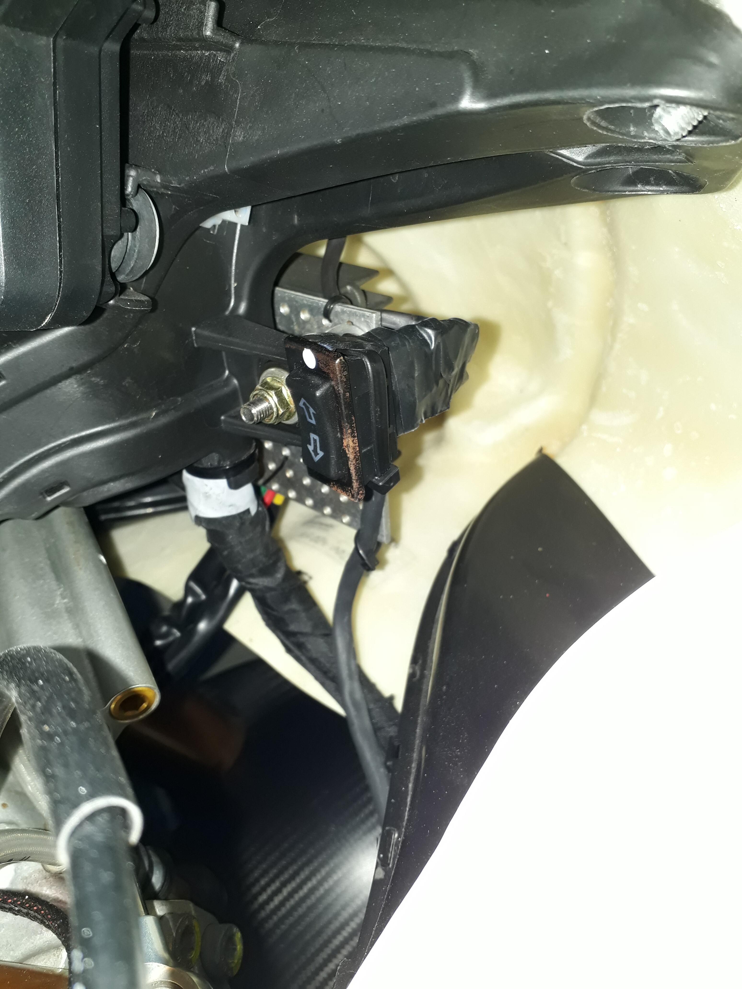

Auspuffklappe so geschalten das ich auf und zu machen kann über den Schalter.

Stopfen auch eBay

Hast du ein Link zu den Stopfen? Mein Kumpel sucht einen, er hat seine 12er auf 15er Krümmer umgebaut.
Danke :slight_smile:
Schau mal da bekommst du gleich 10 Stück.
Ich habe damals 3 Leuten (ohne Namen)hier den Rest Geschenkt.
Ne stimmt nicht ich wolte ein Bier.

Hier noch mal ein Bild des Akra-Klons mit neu eingeschweisster grossen Muffe…
Ich greife das hier nochmal auf, ich fahre an meiner 2018 RSV4 OEM Krümmer mit Akra Slip on Race Dämper. Akra Map ist aufgespielt, demnach kann ich die beiden Lambasonden ausbauen und abstoppen?
Wenn dem so ist kann mir jemand sagen welches Gewinde ich benötige M12 x 1,5 ?
Hallo es sind m12x1,25
