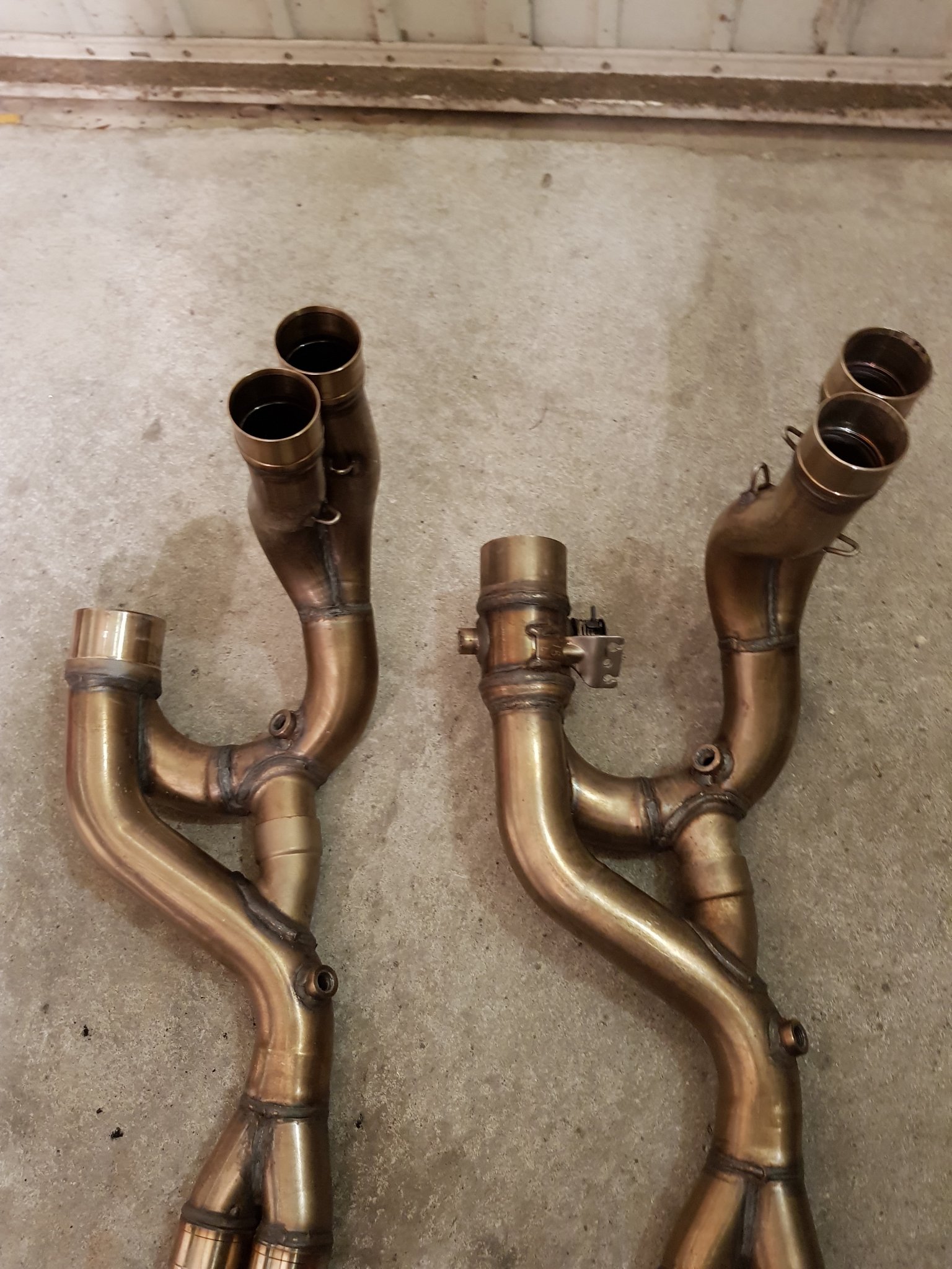

Der 15er und der 17er sind unterschiedlich.
Der 17er ist einen tacken länger und endet im anderen Winkel .

Hier die beiden Krümmer 2015 und 2017 im Vergleich
Ja sieht aber der 17er kürzer aus.

Krümmer passt, dein Org. Endtopf nicht. Der 15er Krümmer hat einen größeren Anschlussdurchmesser.
