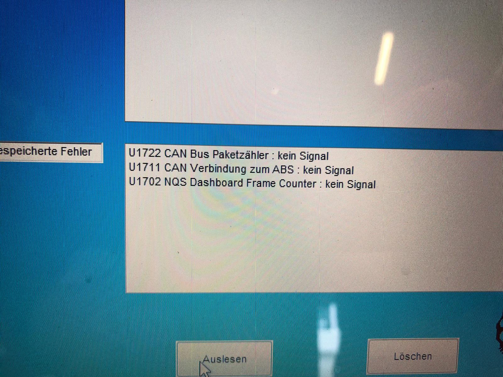

Urgent Service lag an……klar. Ausgelesen und das komplette Fenster voll mit Fehlern……gelöscht / RaceMap aufgespielt/ Gasgriff und Dk angelernt/ UserCode vergeben. Nochmals ausgelesen- keine Fehler. Auf zur Probefahrt und Tc kalibrieren………ok, kein Tachosignal, somit kalibrieren nicht möglich. Quickshifter funkt!! ausgelesen und warf folgende Fehler (siehe Foto) was hab ich danach gemacht……Ersatztacho meiner 11er drangebaut - gleiches Ergebnis. Radsensoren justiert bzw. getauscht (bekomm auch keine Raddrehzahl auf IAWDIAG weder vorne noch hinten) Tc ± Tasten funktionieren laut IAWDIAG……….im Prinzip wurde alles von verschiedenen Anbietern zusammengekauft……wir alle wissen, dass auch oft defekte Teile verkauft werden……somit möchte ich gerne helfen, steh aber momentan an……bin für jede Hilfe dankbar

CLF Modul hatte einen Schuss weg…….getauscht und auf Anhieb hat alles funktioniert (auch mit 15er Tacho)
