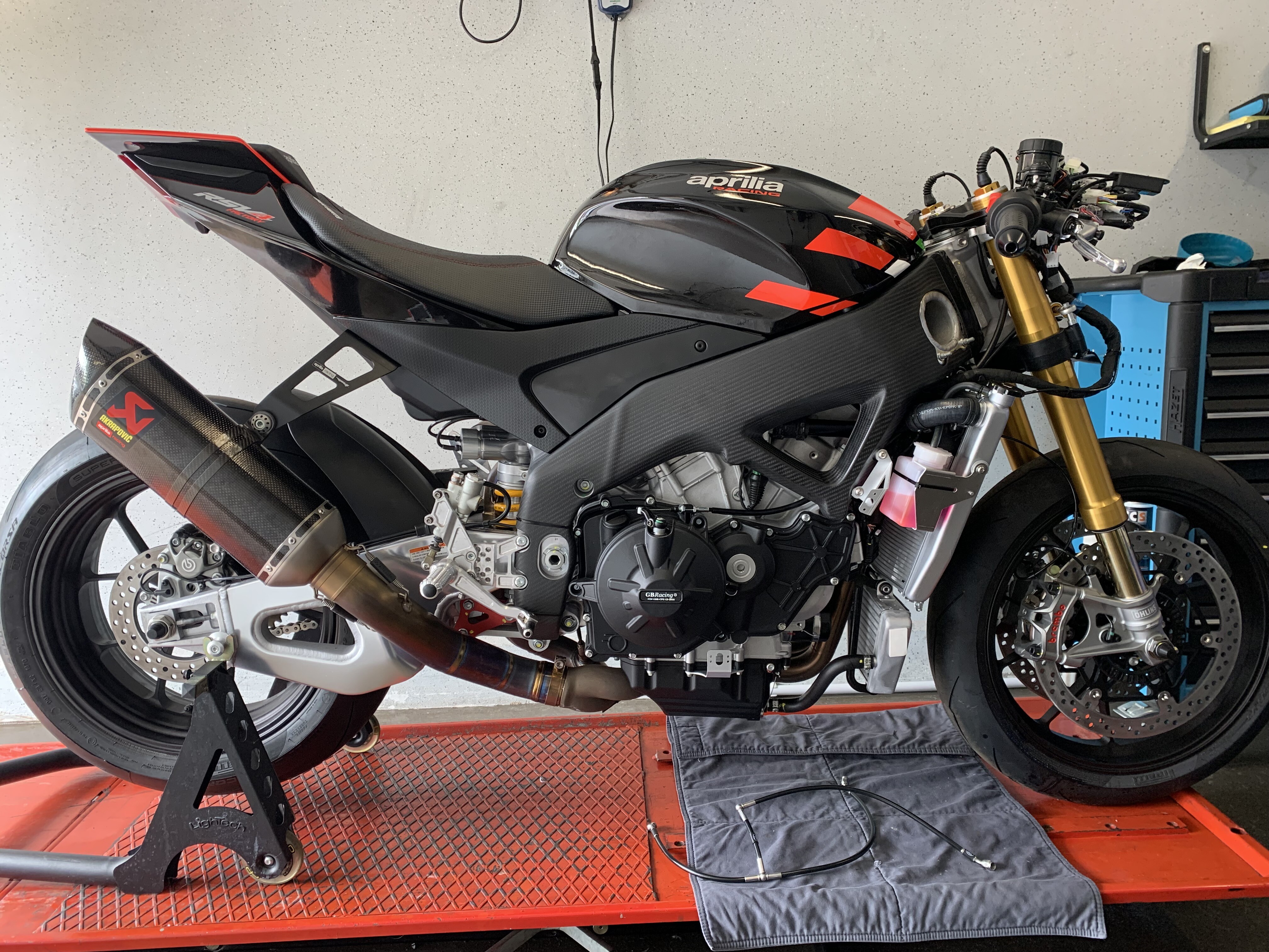

So,
da ich ja bereits dabei bin meine Euro 5 auf Rennstrecke umzubauen möchte ich hiemit denen Hilfestellung geben die Ihre 2021er auch auf Rennstrecke umbauen möchten oder einfach nur interessiert sind.
Sachen an die unverändert passen:
  1. SLS Adapterplatten passen
  2. G&B Racing Motordeckel passt auf der Kupplungsseite
  3. Bremsleitung etc. vorne ist gleich geblieben
  4. Slip On der 1100er Euro 4 passt auch auf die Euro 5
  5. Auspuffklappeneliminator der 1100er Euro 4 passt auch auf die Euro 5
  6. Rastenanlagen passen von Euro 4 auf Euro 5 Modelle
Sachen die nicht mehr passen bzw. nicht mehr funktionieren:
  1. Bremsleitung hinten ( da oben liegende Bremszange )
  2. Es kann weder Rücklicht noch Scheinwerfer demontiert werden ohne fette Fehlermeldung im Display (Dongel Scheinwerfer und Wiederstände im Rücklicht beheben die Fehlermeldung) eventuell gibt es bald eine Race ECU die diese Fehler ingoriert
  3. anderer Cocpit Träger und andere Tachobefestigungen . Der Cocpit Träger ist ca. 2cm höher und3 cm breiter
  4. da sich 3 geändert hat, passt die alte Racingverkleidung nicht mehr.
    ( CNC Saller macht mir den alten Träger mit aufnahme für den neuen Tacho, dann kann ich die alte Verkleidung weiter fahren )
  5. weder Tank noch Heck noch Sitzbank der älteren Modellen sind auf der Euro 5 zu nutzen
    ( jedenfalls nicht ohne viel Aufwand )
  6. G&B Racing Motordeckel LIMA Seite passt nicht mehr ( kann aber mit Dremel und Geduld passend gemacht werden )
  7. längerer Radstand braucht jetzt eine 114er Kette anstelle einer 112er
  8. Kennzeichenhalter und Abdeckung der Soziusrasten sind komplett anders geworden
PS: Ich werde den Text nach vorschritt meines Umbaus anpassen

So ,
nach Neu Programmierung des akra Maps kann ich jetzt alle dongle abstecken.
