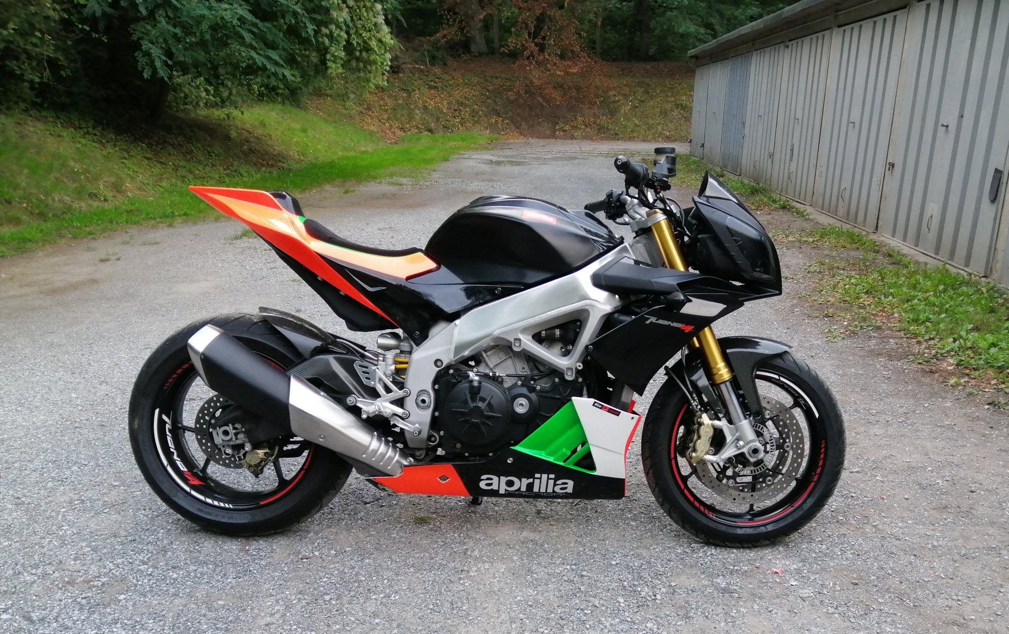

The Kielb Bei der Gelegenheit hab ich nach laaaaangem Anlauf Rene’s alte Verkleidung ausgeführt - sorgt für einiges an Gesprächsstoff die Farbe !
Die Kratzer bringen zusätzlich noch Racer-credibility :mrgreen: :mrgreen: :mrgreen: - auch wenn man mit leibchen in der Instruktorgruppe rumnudelt :wink:
