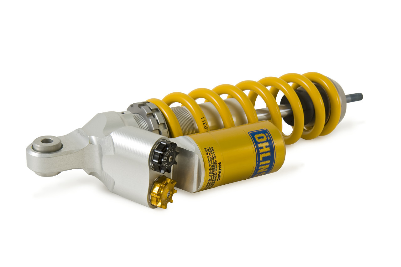

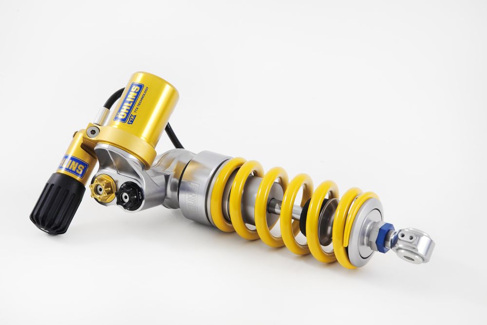

Den Unterschied erkennst du an der Form der Zug-/Druckstufenversteller
Bilder sind nur Beispielbilder keine RSV4 Federbeine.
Hier das TTX erste Version
Und hier das MKII
