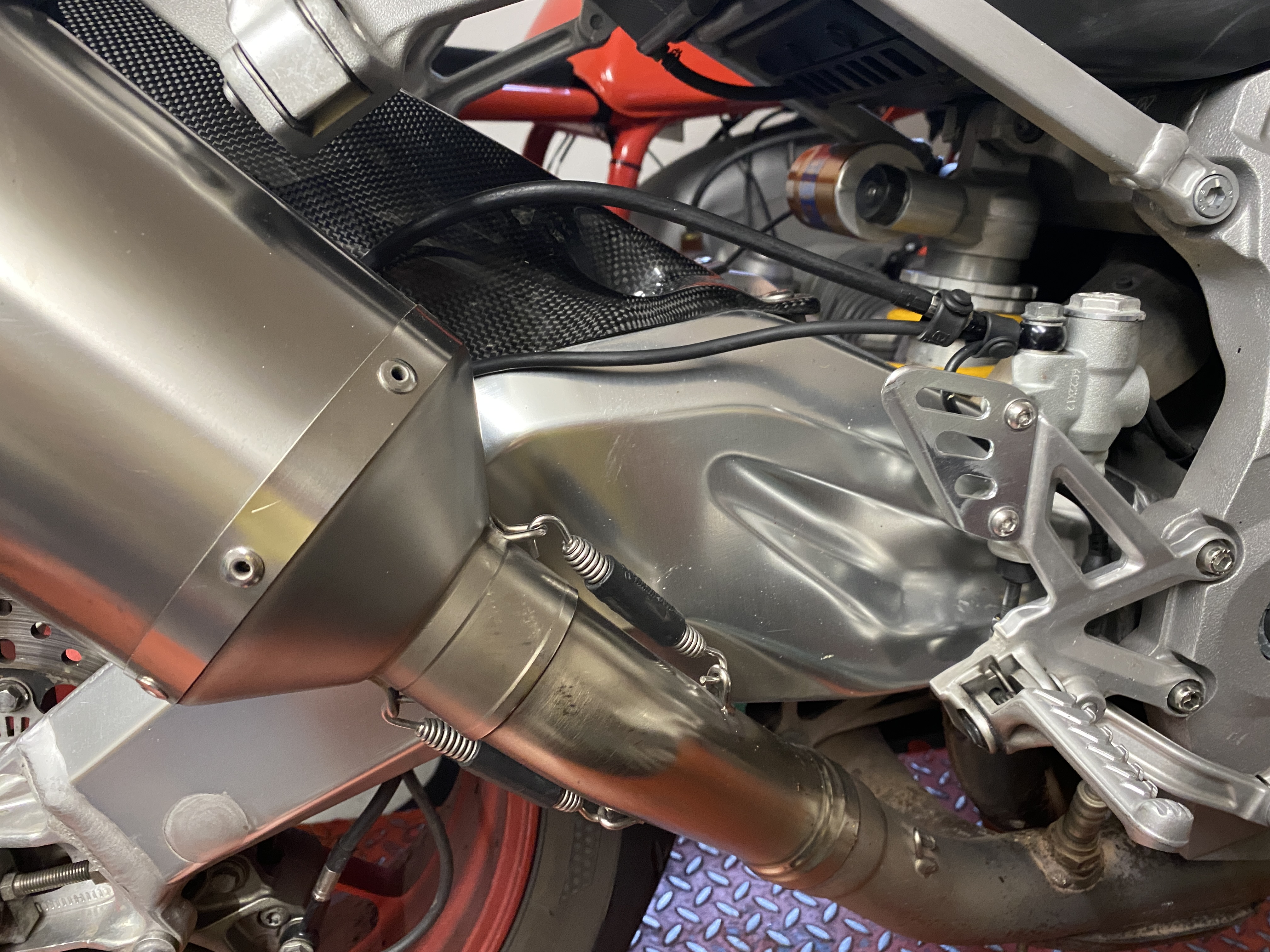

anbei mal ein Bild …. was meinst Du mit ‚rechts‘ ?
Danke für das Bild! Der Ausgleichsbehälter steht original nach links, bei dir jetzt rechts. Da war ich mir nicht sicher, ob das mit der Strebe des Heckrahmens passt.
Passt ja aber wohl!

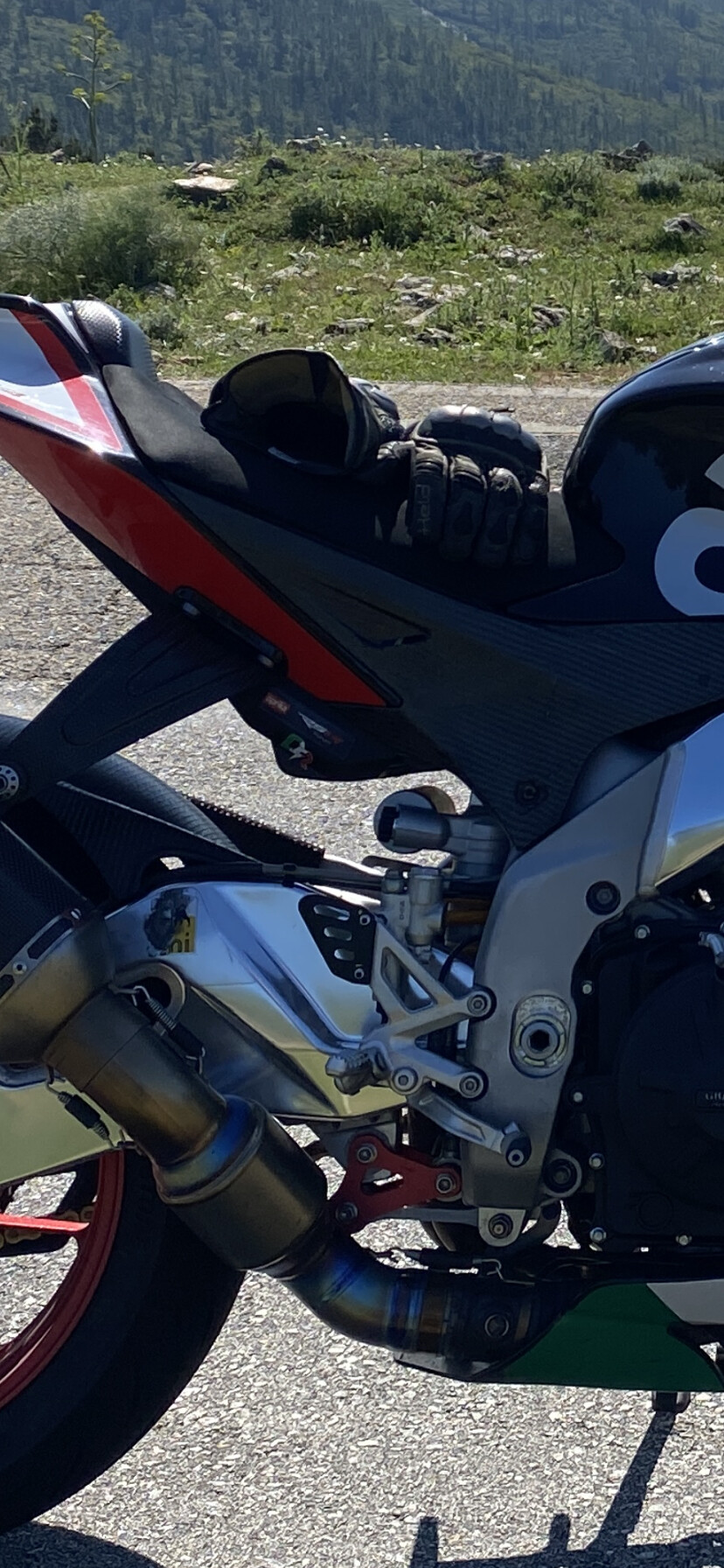

Hallo Zusammen,
anbei ein Bild von einer RR:
…aus der V4 kann es übernommen werden.
nee, bei der RSV 1000 RR steht der nach rechts. Sieht man auch im oberen Bild. Links ist die Einstellschraube Druckstufe zu sehen und rechts (in Fahrtrichtung) steht der Ausgleichbehälter.

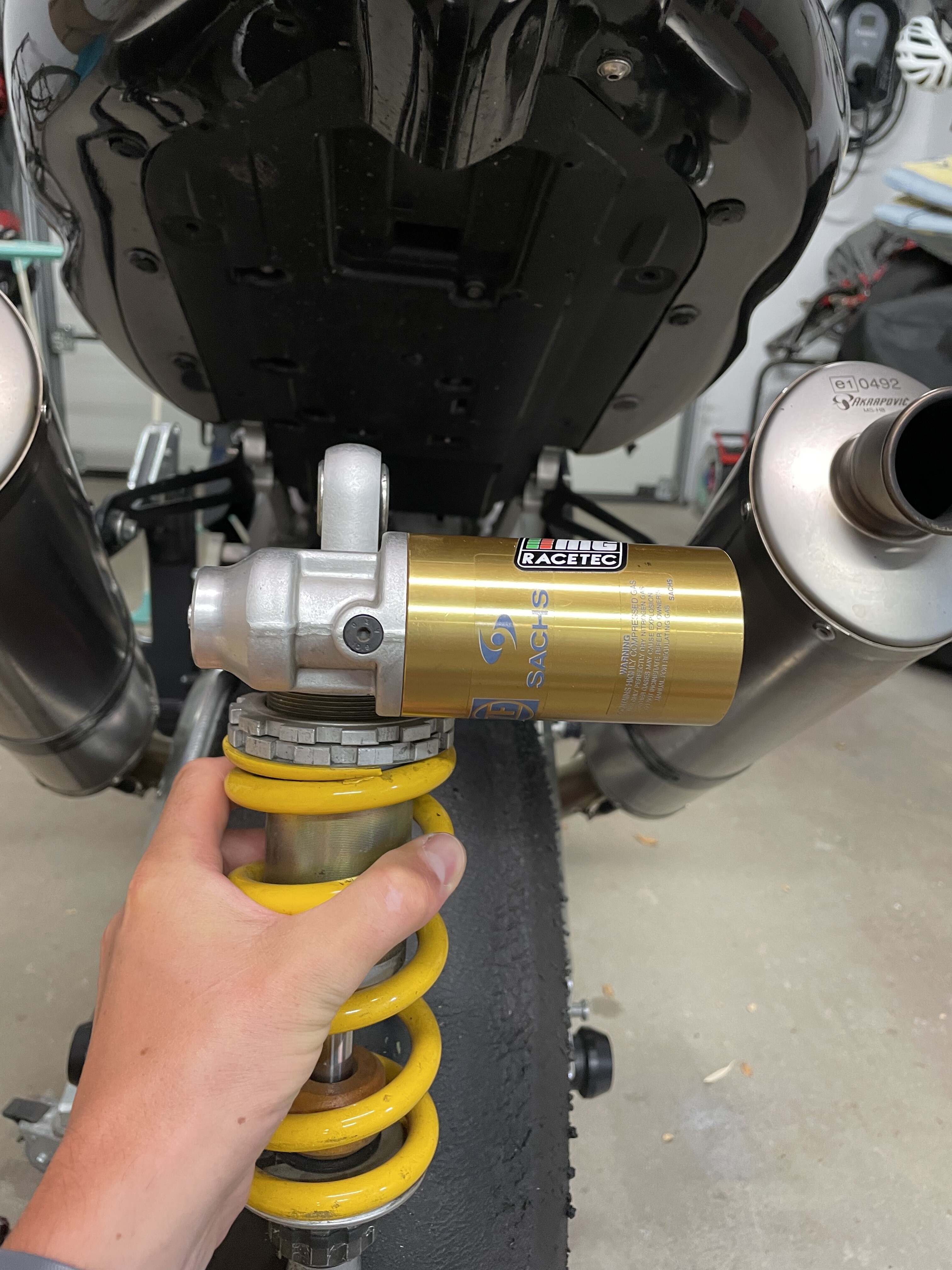

Hier noch ein Bild von der Einbaulage…
interessant - hatte ich so nicht mehr auf dem Schirm :slight_smile:
…schön ist, dass es trotzdem passt. Jetzt brauche ich nur noch ein Federbein. Noch vielen Dank für den Input!
