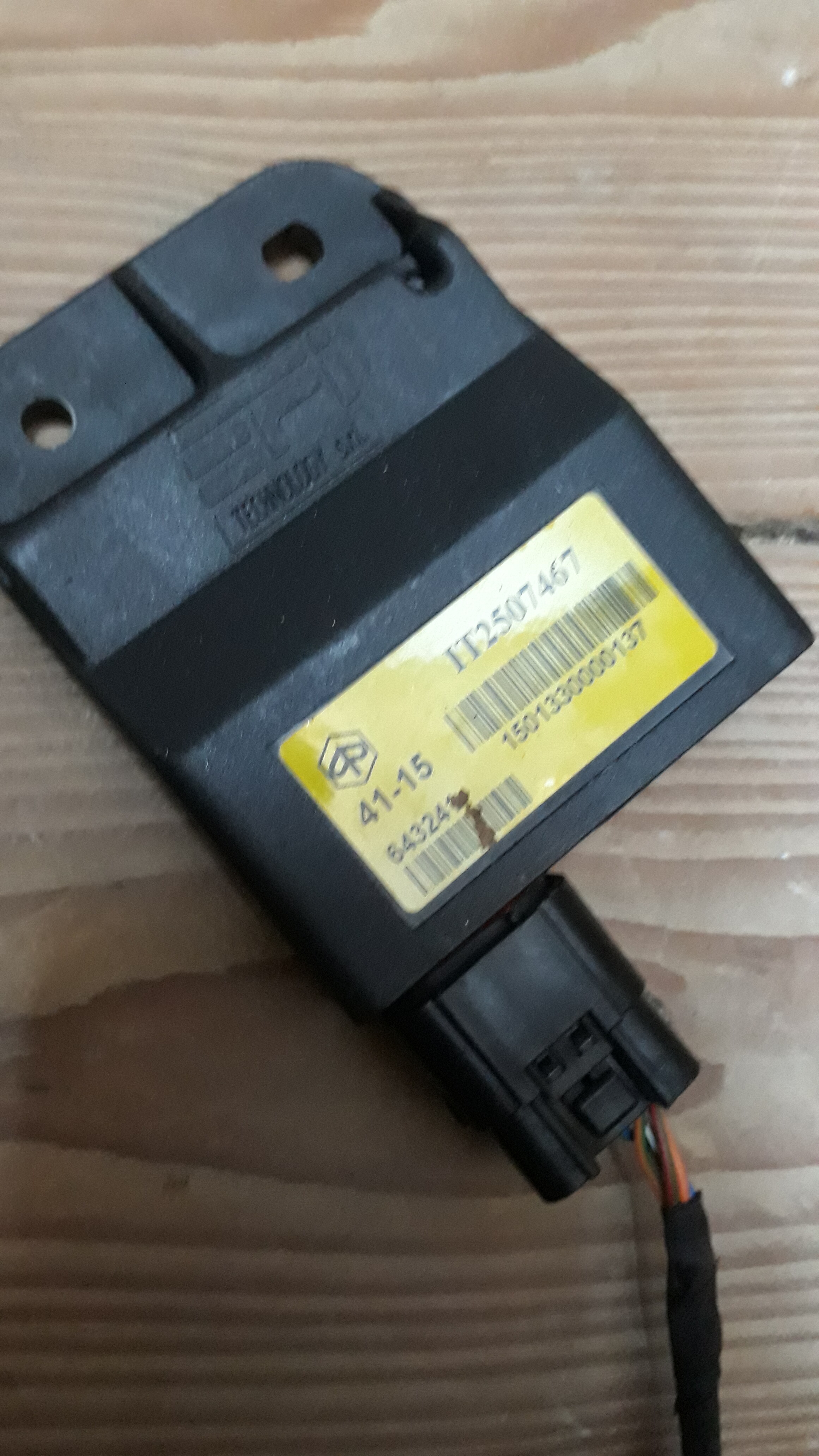

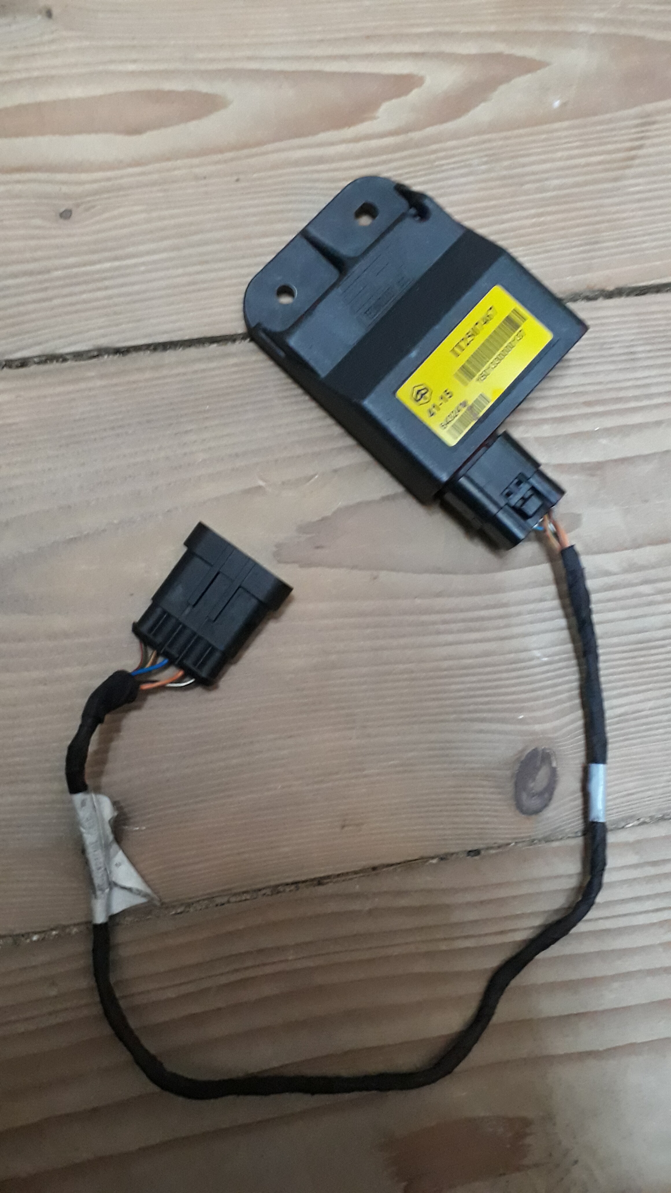

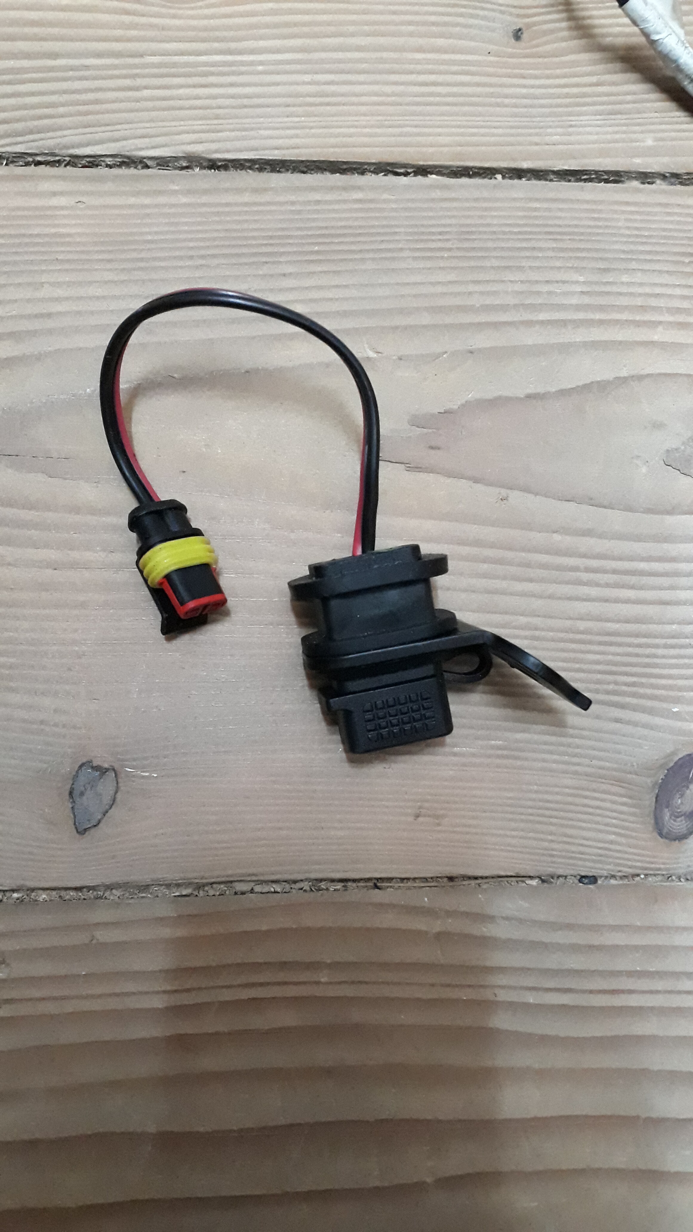

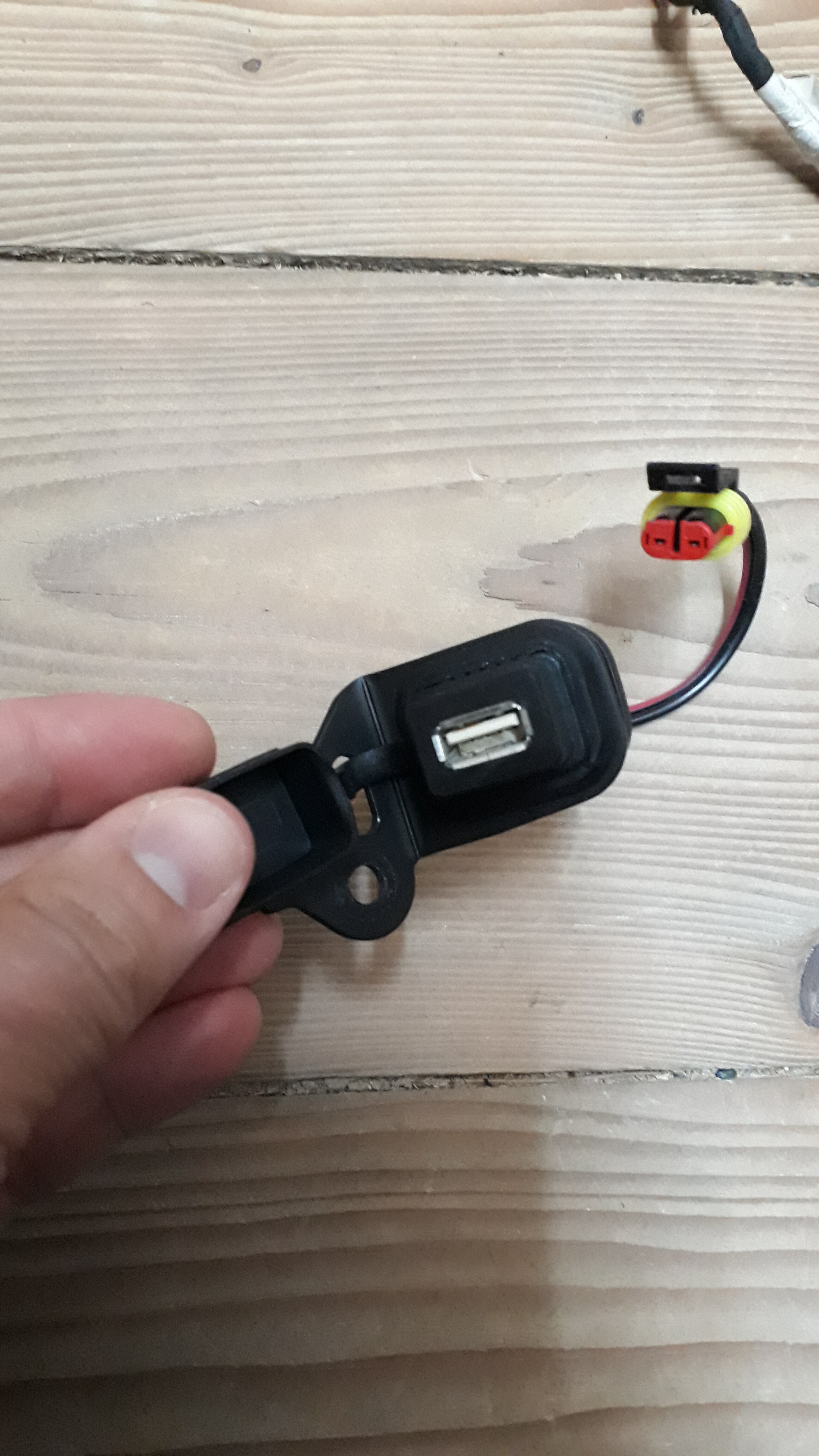

Ich habe die 2 Sachen einmal USB Anschluss und das Modul für 2016 .
Hallo Hinz das sieht nicht so aus wie das Teil das ich brauche Schade.
Die Teilenummer für das Modul das ich brauche müßte die 606522M
sein . Ich sage Trotzdem Danke und schönen Sonntag.
