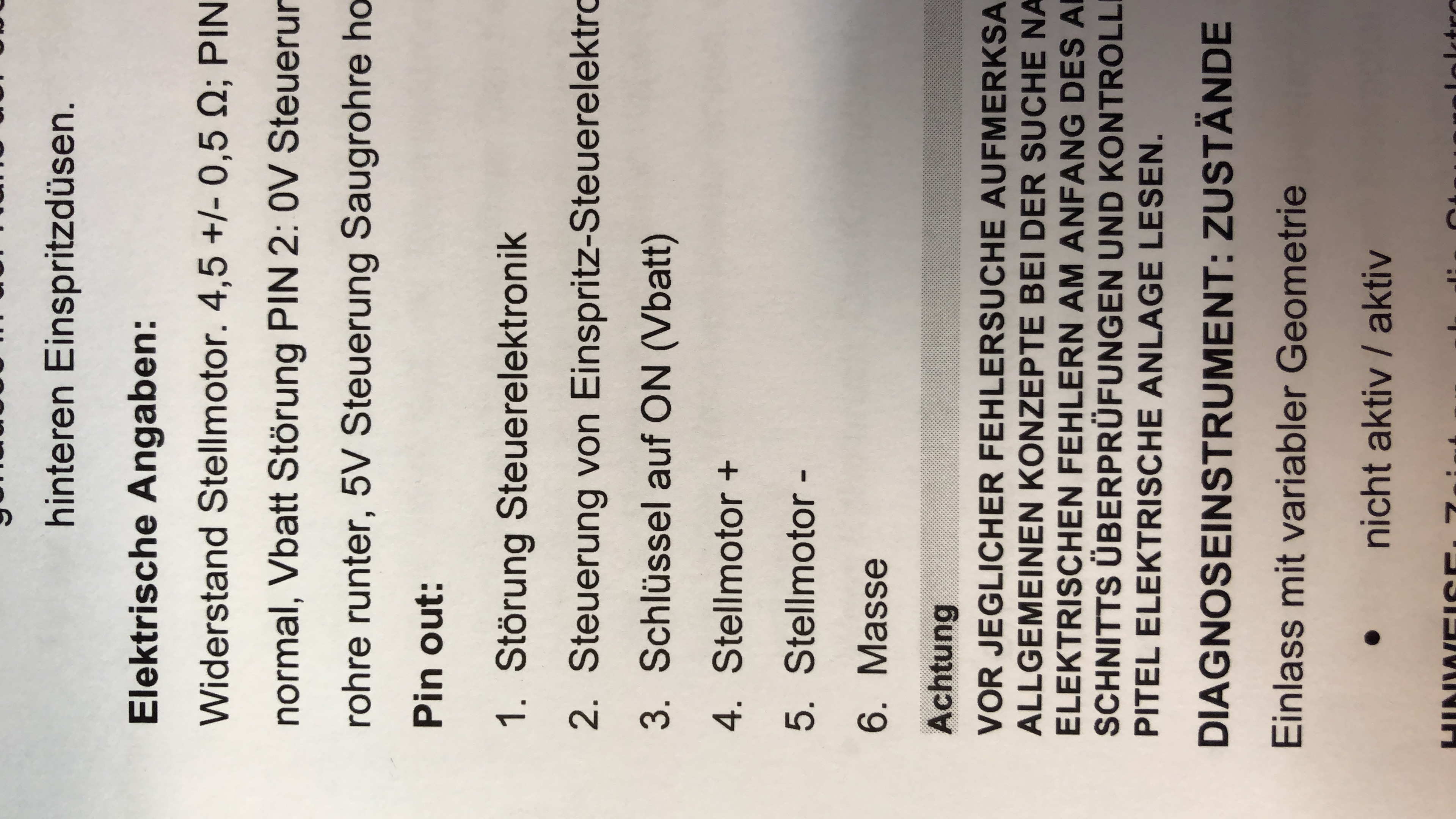

Weis den jemand ob die bei Zündung verfahren müssen oder wie ich was messen kann. Werde aus dem kaudawelsch im Werkstatt Handbuch nicht schlau
Bei Zündung ein fahren die Trichter zu, wenn sie vorher nicht zu waren.
Du musst also die Trichter etwas öffnen (mit einem Schraubenzieher ganz unten an der Spindel vom Stellmotor drehen) und danach die Zündung einschalten. Dann müssen sie schließen, also auf die unteren Trichter fahren.
Siehe auch WHB S.176 der RSV4 12-13

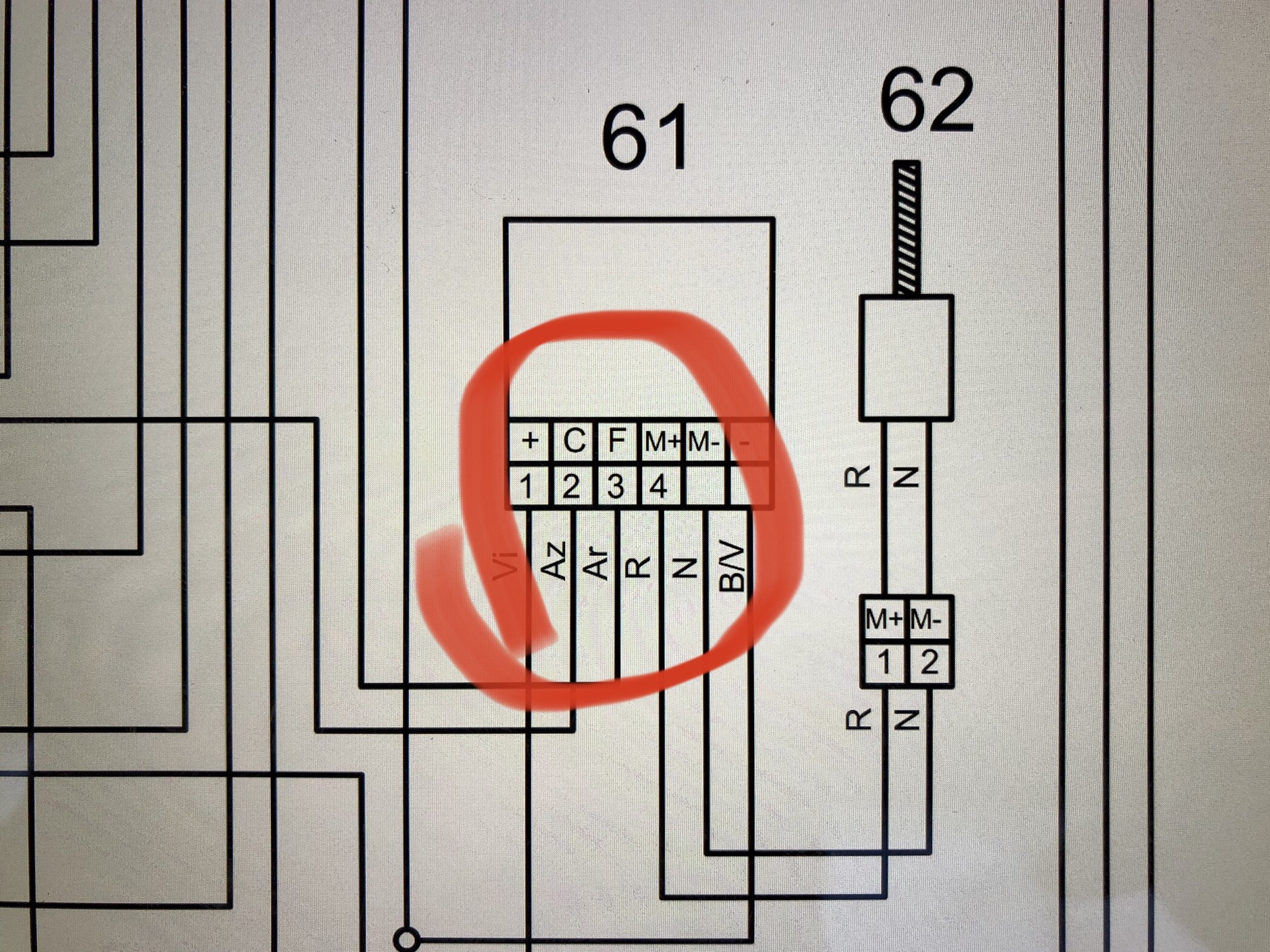

Also mal gemessen. Hab auf dem Pin am Steuergerät für die Trichter immer Spannung an liegen. Weis aber nicht warum!
Lt whb erst bei Zündung an.
Hat das denn schon mal funktioniert? Das riecht nach einem Problem an der Verkabelung, wenn du immer Dauerplus anliegen hast. Ich würde die Kabel durchmessen.
Ja hat es!!!
Es hängt vielleicht ein relais oder so. Bin nur mit diesen stromlaufplänen auf Kriegsfuß
Ja hat es!!!
