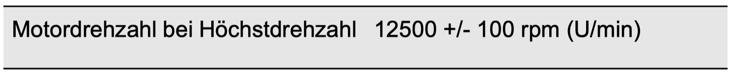

Tuono 1100 bis 16 regelt bei 12000 ab.
Die ab 17 glaube ich dreht 300 oder so höher
2017´er Tuono.
