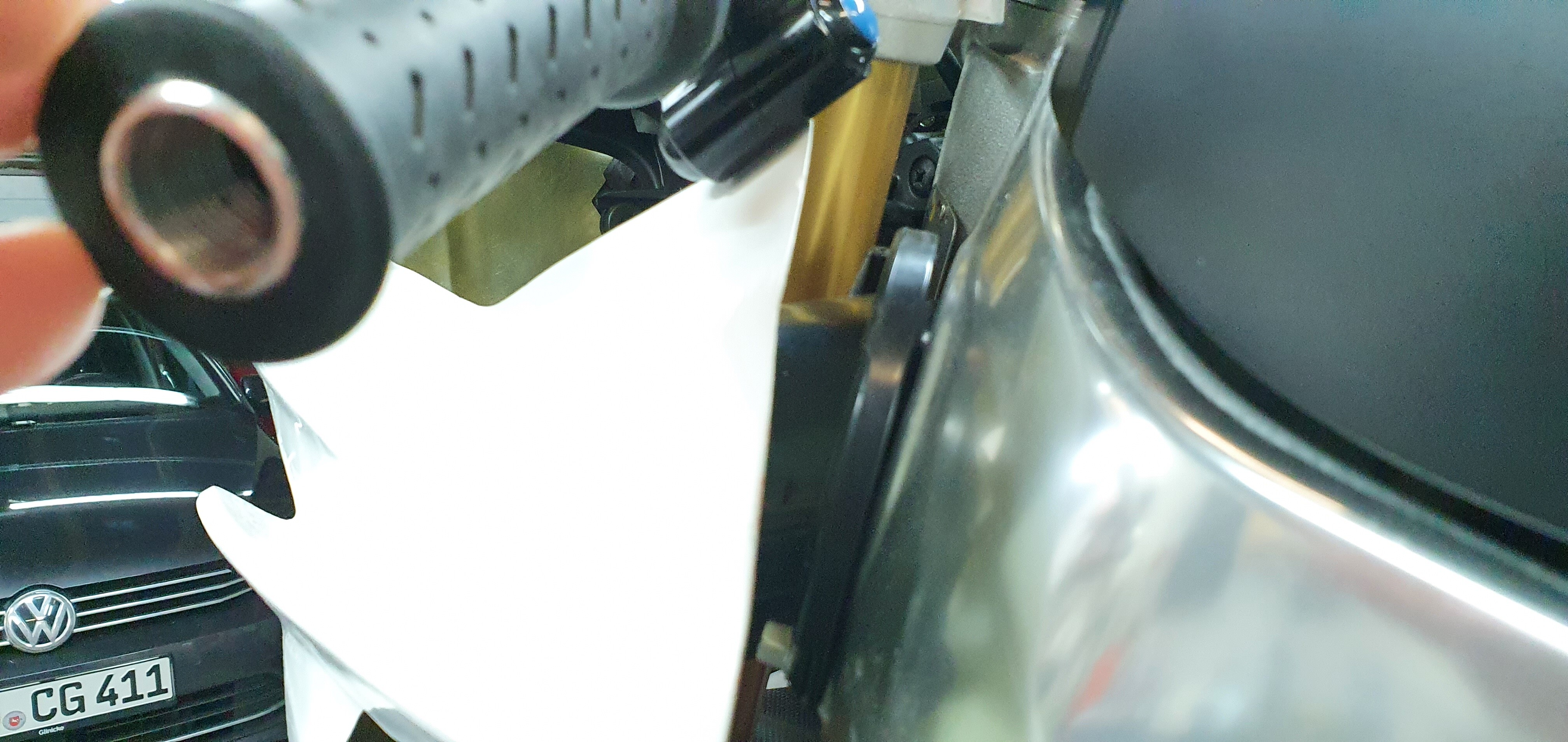

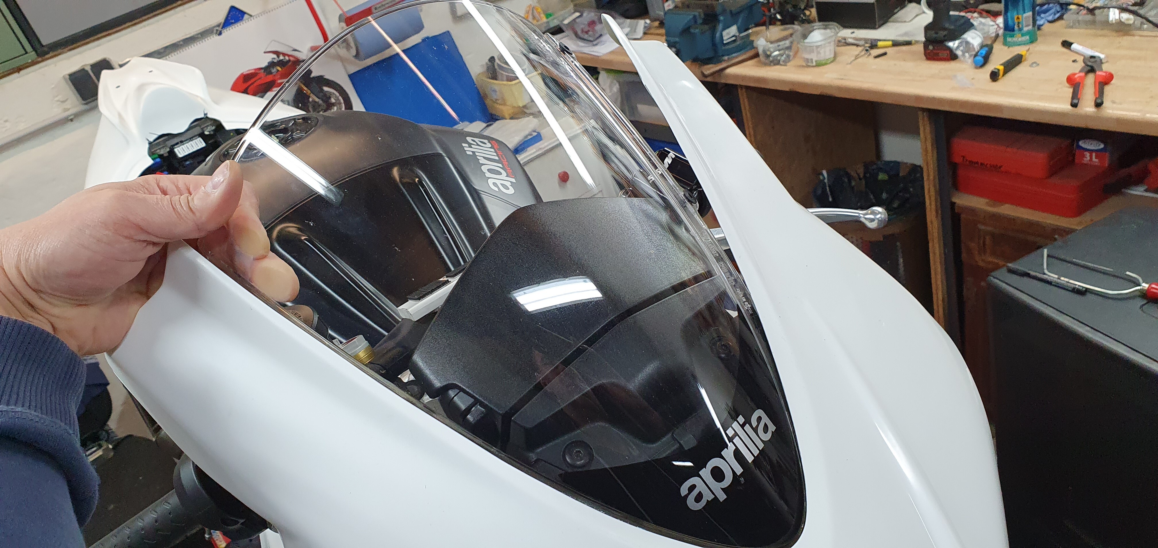

ich baue grade eine 2019 RSV um. Dazu habe ich mir eine Verkleidung von Ricambi gekauft. Heck brauchte etwas Bearbeitung, passte dann aber. Der Bug ist auch soweit OK.

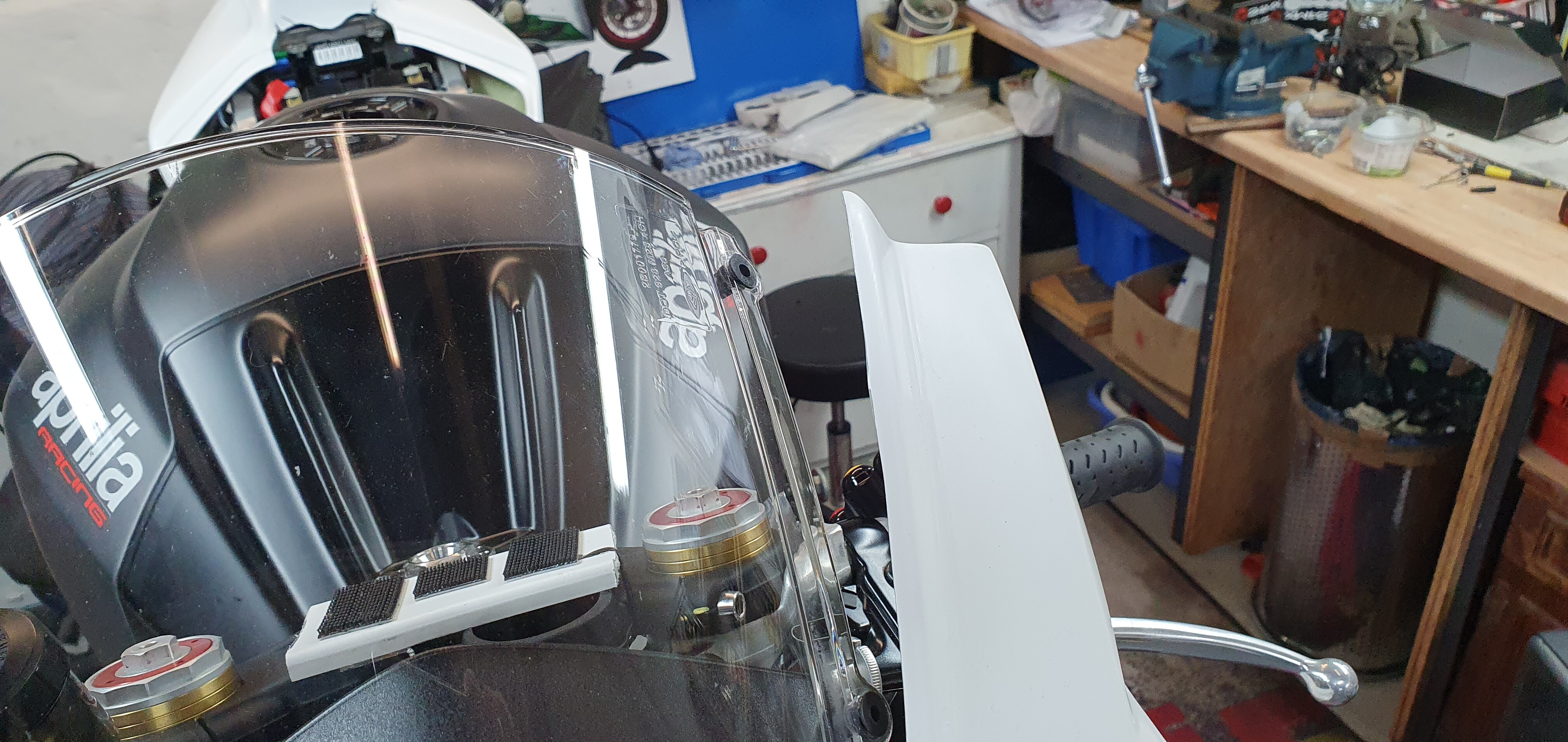

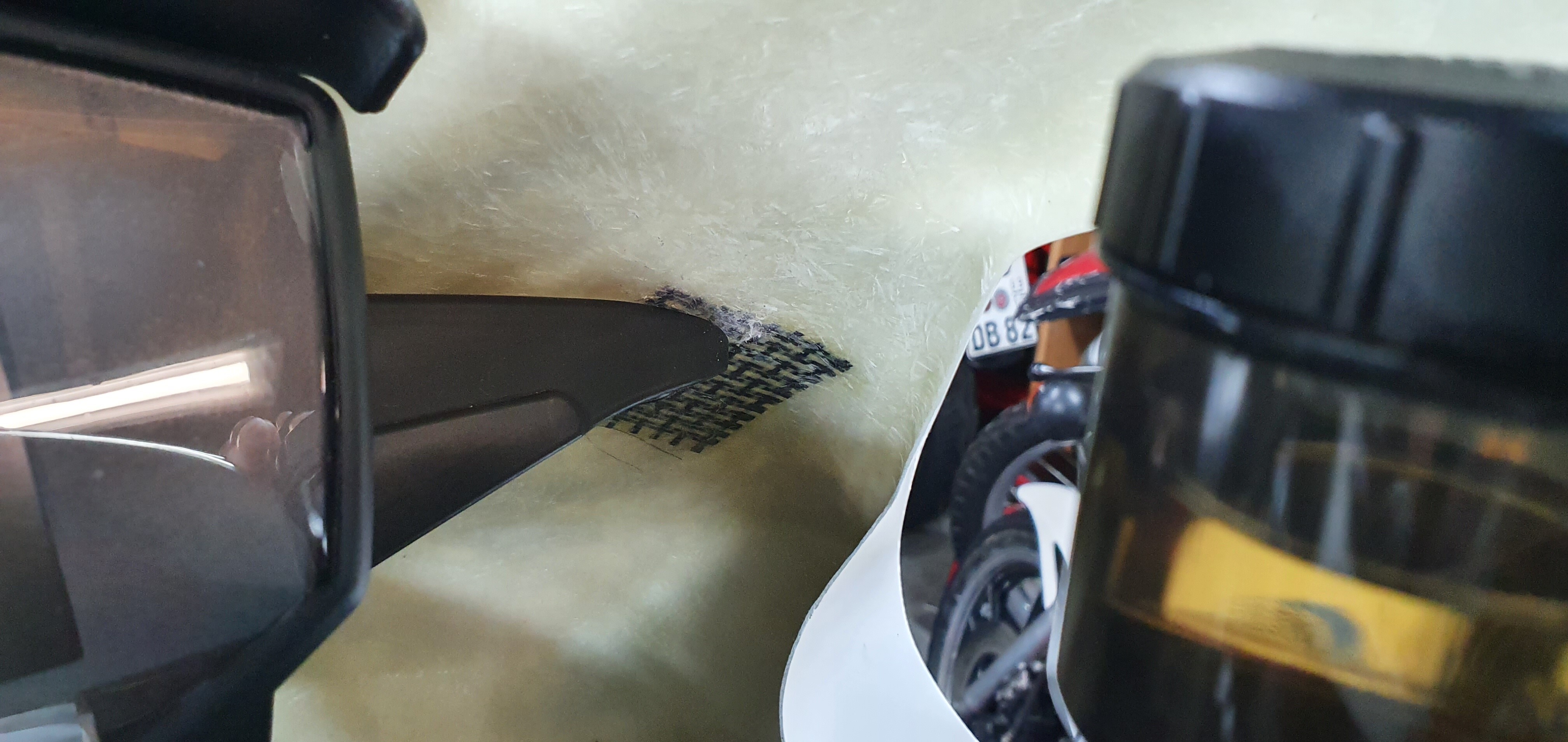

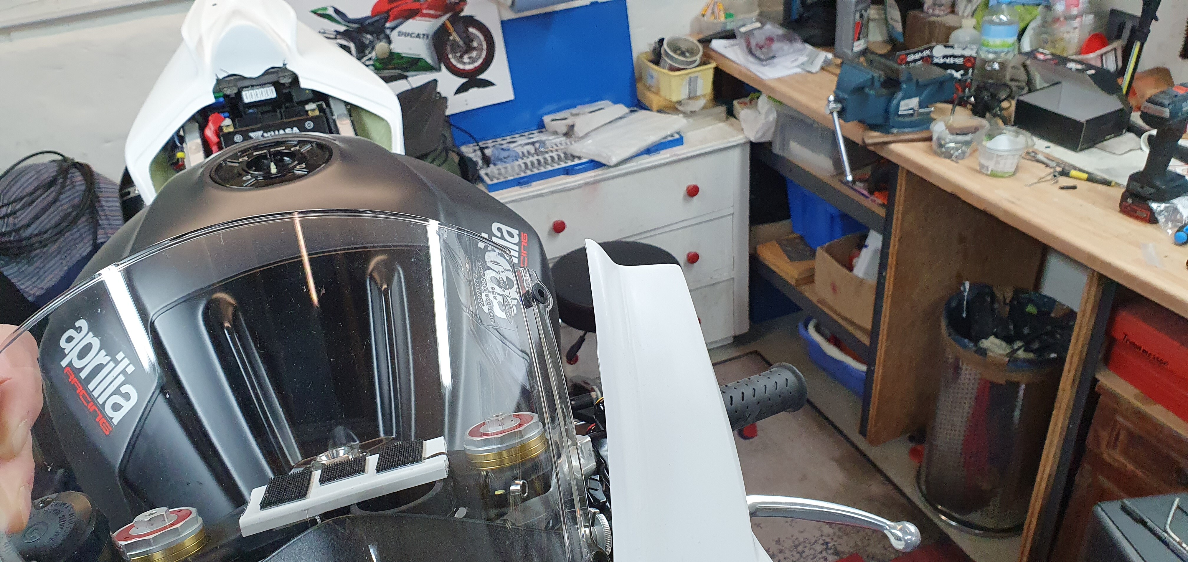

Aber die Kanzel passt iwie garnet. Oder ist das so normal? Damit die Scheibe passt, muß ich die Verkleidung zusammendrücken.
Dann steht aber die Scheibe voll unter Zug. Dafür schrabbeln aber die hinteren Ecken an den Lenkerschaltern.
Habe schon an den Ramair-Kanälen vorn etwas abgemacht, danach passte die Kanzel etwas besser. Muß da vielleicht mehr weggeschnitten werden?
Ist das normal bei der Verkleidung???
