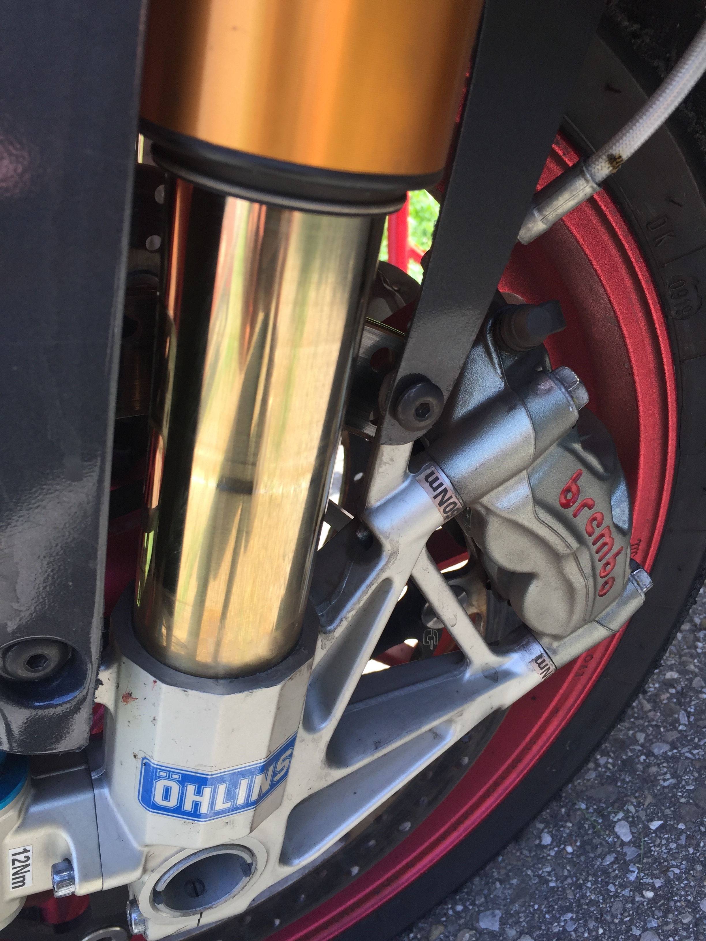

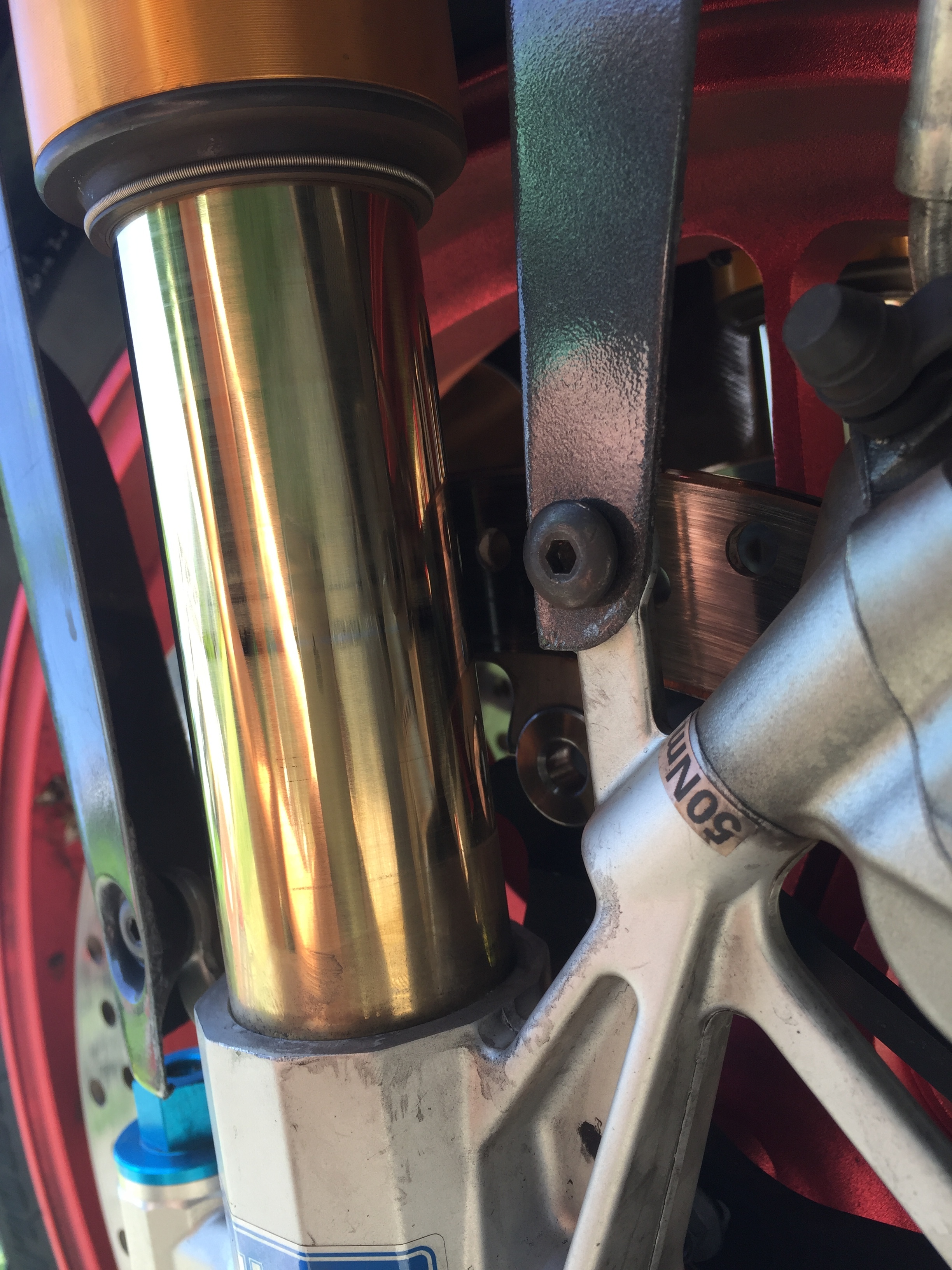

bin nun zwei Events mit der RSV4 gefahren. Vorher ist es mir nicht aufgefallen, aber nun erkenne ich Verschleiss an der Beschichtung der Tauchrohre. In wie weit ist das normal? Woran kann das liegen?
Oder brauche ich mir keine Sorgen machen?
Straße 7000km und 500km Strecke. 16er RF.
Danke
Hast du die Gabel evtl. für den Transport beim verspannen so weit in die Feder gezogen?
Ich ziehe das Motorrad für den Transport auf dem Hänger vorne runter bis noch etwa 5 cm Luft sind. Das habe ich auch jahrelang an meiner Kawa gemacht. Da ist an der schwarzen (DLC?) Beschichtung nie etwas aufgefallen. Meinst es liegt daran?
Ich hätte nie gedacht, dass das mal zum Problem werden kann.
Ja, wenn Du die Gabel so weit in die Feder ziehst kann die sich beim Transport nicht ausreichend bewegen und die Simmeringe reiben nur in diesem kleinen „abgenutzten“ Bereich.
Hatte das bei einem meiner ersten Transporte auch und danach weniger stark gespannt. Von der Öhlinsgabel meiner alten Mille kannte ich das Problem nicht.

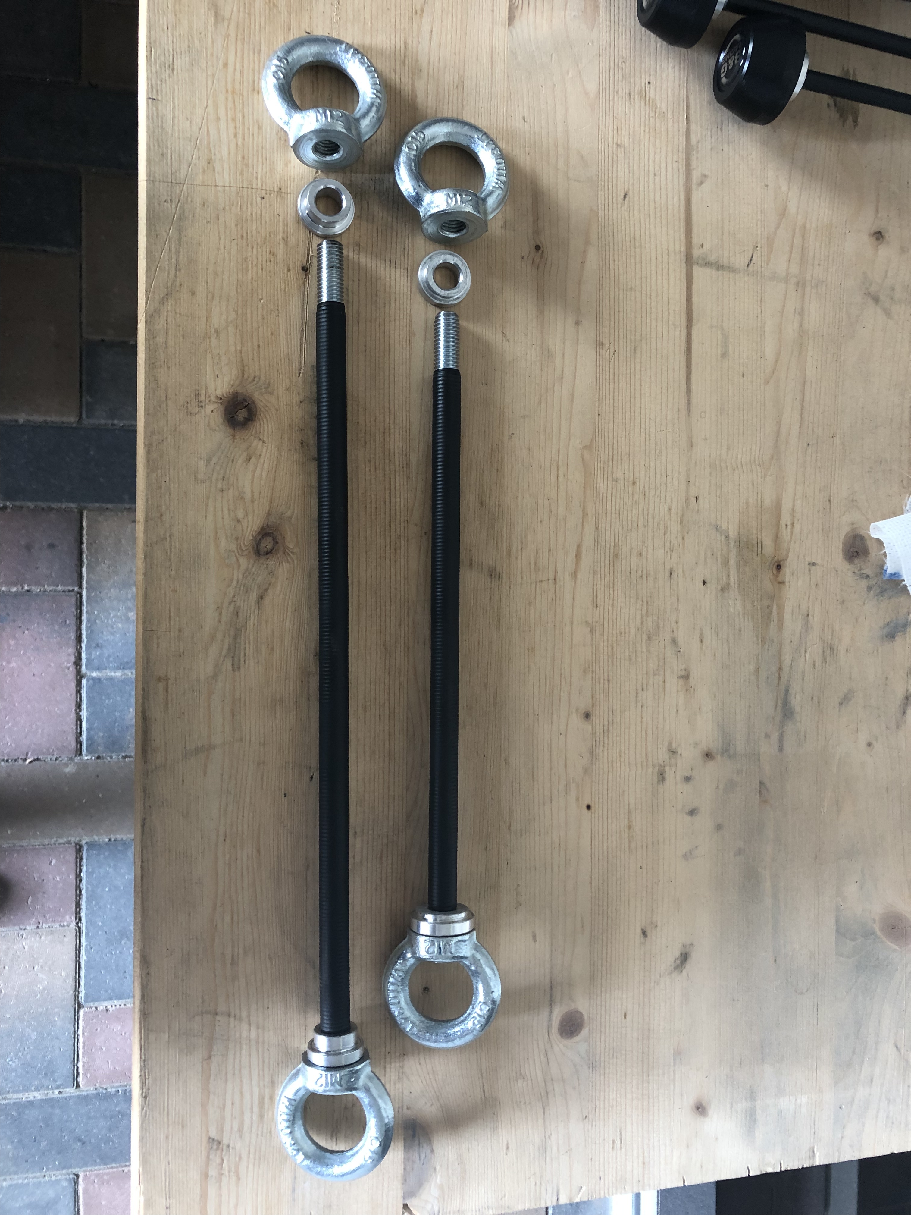

Mittlerweile spanne ich über die Radachsen, dann kann sich das Motorrad frei in der Federung bewegen.

Wie spannst du über die Radachsen? Hast du da einen speziellen Halter?
Gewindestangen M12 auf die passende Länge gesägt, ein paar Distanzen eingesetzt, mit Augenschrauben und Kunstst. U-Scheiben verschraubt.
Und fertig ist das Achsfixiersystem. Einfach und gut :thumbup:
Die M12 steckt du dann durch die Bohrung in den Achsen, wenn ich dich richtig verstehe.
Finde die Idee grundsätzlich recht gut, sehr einfach und besser als stark in die Federn ziehen.
Aber du kannst damit eine Vorspannung ja nur über die Einfederung der Reifen erzielen, wenn du Spanngurte nimmst. Lockert sich das nicht beim Transport?

Mhhh ich bräuchte wohl diese „Zwischendinger“.Wer hat Dir die gemacht?
Gruß Sven
Diese „Zwischendinger“ :smiley: hat mir mein Schwager gedreht
Mann kann auch einfach einen Schlauch in entsprechender Stärke über die Gewindestange ziehen. Gibt da mehrere Möglichkeiten.
Die muss ja nicht saugend in der Achse sitzen.

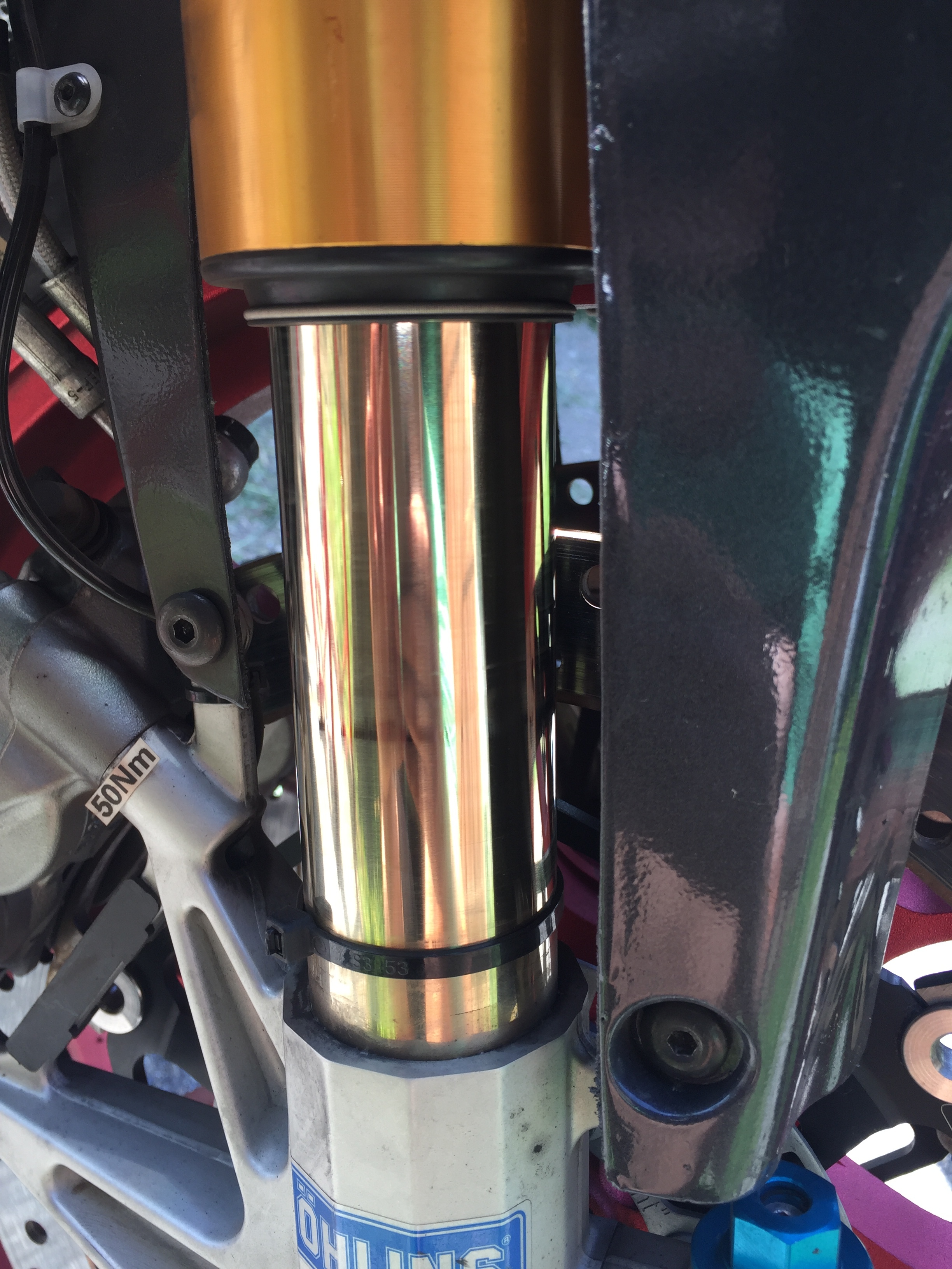

das hat in meinen Augen schlicht und einfach mit dem niedrigen Öhlinsstandard der OEM Fahrwerke zu tun.
Ich waage zu bezweifeln das dieser Abrieb durch die Montage durch runterziehen kommt.
( dann müsste bei meinen schon chrom zu sehen sein )

Bei mir ist es tatsächlich beim Transport bis Südtirol so passiert. Durch zu festes verspannen konnte sich die Gabel nur wenige mm bewegen und hat die TIN-Beschichtung dünner gerieben an einer Stelle.
bei den Standard (Serien) Gabeln ist wie Markus bereits schrieb nur eine einfache Schicht aufgebracht. die hochwertigen Produkte wie FGR 200 usw. haben die dreifache Schichtdicke.
