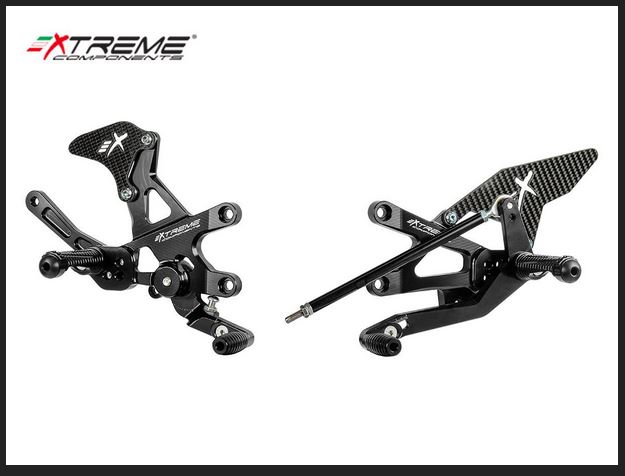

3. Rastenanlage:
Kennt jmd. die?

zu.3 baugleich mit Spider, bei größe bis ca. 175cm habe ich von einigen gehört das die Rasten zu niedrig sind, ich selbst 185 cm komme bestens damit zu recht.

  3. Guter Hinweis, bin selber 1,79m. Daher sollte das ja schon passen.

  1. Nur zur Info Preis Leistung gibt’s nur dir Rasten .

Die Fußrastenanlage von Christian Herzog habe ich mir auch gerade vor ein paar Tagen bestellt. :smiley:
Solltest du mal ins Auge fassen. Stabil und gut verarbeitet.
