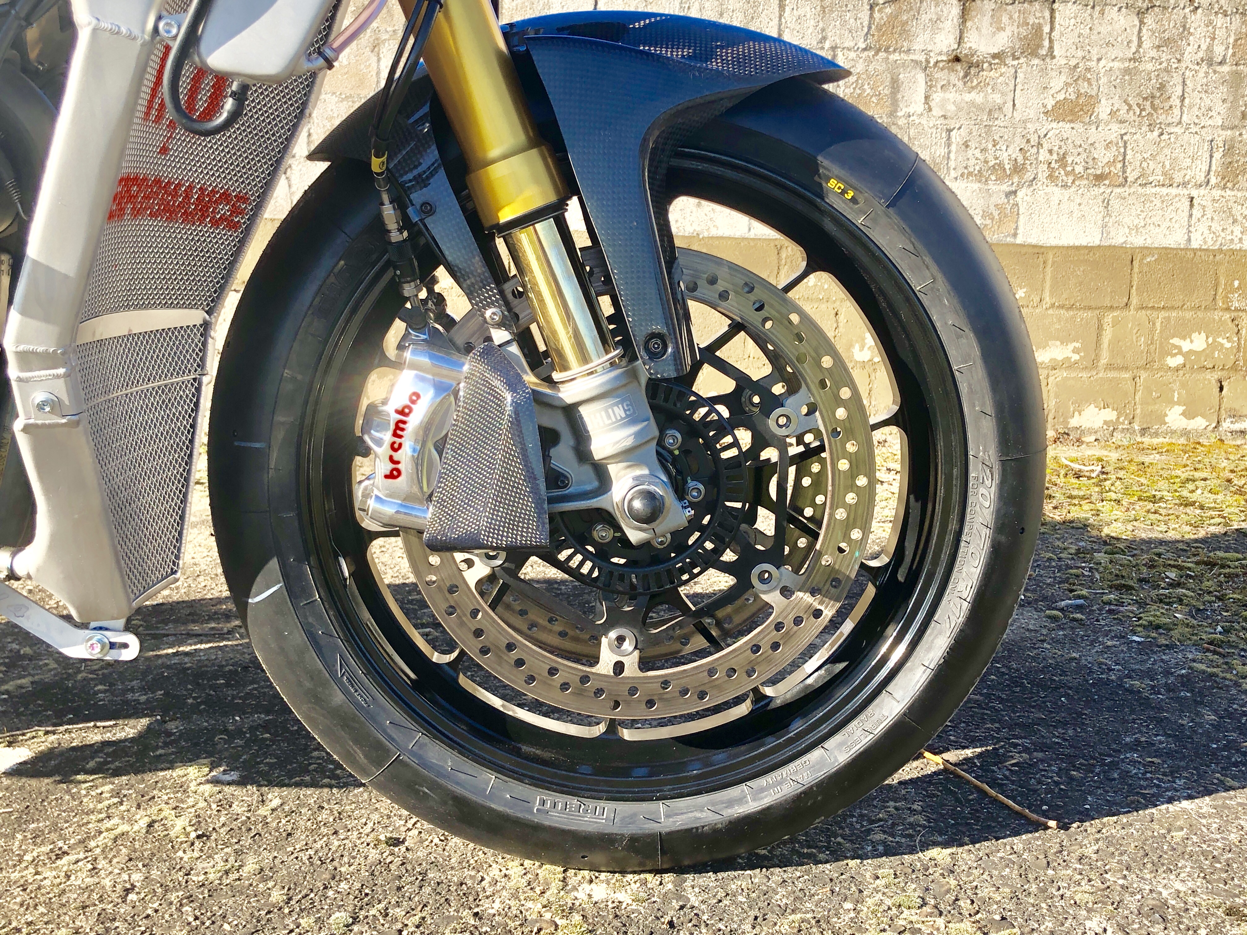

Wie bereits gesagt, es ist eine Mischung zwischen peniblester Entlüftung und Bremssattel. Den M50 musst du vom Gabelfuss runternehmen, um diesen Optimal zu entlüften …
Musst du dir selber bauen, gibt es nicht fertig!
Mit den Titankolben von federleicht hatte ich weder bei der RSV4 Bj. 13 noch bei der RSV4 bj. 17 Probleme.
Vor allem nachm Turn lässt es sich richtig schön frei drehen .
ansonsten hab ich noch die Brembo supersport, rcs17 und Z04 verbaut, aber ich glaube es reicht einfach nur die Titankolben einzubauen damit das Rad freigängig dreht.
Bei den Preisen der Bremskolben bin ich ja eigentlich ganz froh, dass es bei Federleicht keine Titan Kolben für den P432 Sattel (tuono v4 aprc 2011) gibt
Ich hatte aber auch im normalen Landstraßenbetrieb das gleiche Phänomen, dass sich das Rad mal leichter (so ca. 2-3 Umdrehungen) und mal schwerer (ca. 1/2 Umdrehung) aufgebockt drehen ließ. Ich habe jetzt die Sättel komplett zerlegt und gereinigt, Dichtungen erneuert und die Bremskolben mit ATE Bremszylinderpaste verbaut. So flutscht das wieder wie es sein soll - mal sehen wie lange.
Ich hab die m4 Sättel statt den m50 Sättel drauf, abs ausgebaut mit direkter Leitung und 19er Pumpe und bei mir dreht das komplett frei.
Hab seit diesem Jahr die SSP Scheiben mit Z04 Belägen. Rest Original der 17‘ RSV4. Nach jedem Turn blas ich den Bremsstaub aus den Sätteln und wackle kurz an den Scheiben. Danach dreht sich das Rad frei.
Wenn die Bremse nach dem Turn heiß ist, dreht das Rad leichtgängig. Im kalten Zustand dreht es sich bei mir schwerer. Verbaut sind die SSP Scheiben mit Z04 Belägen und HC3 Pumpe
