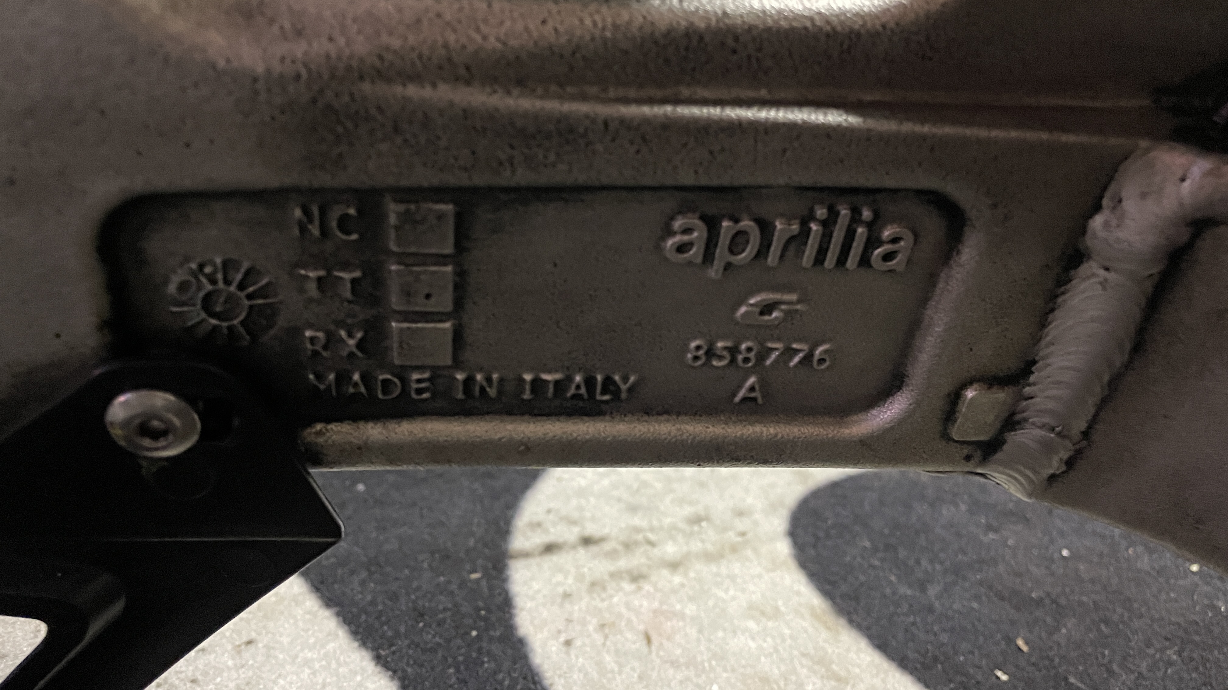

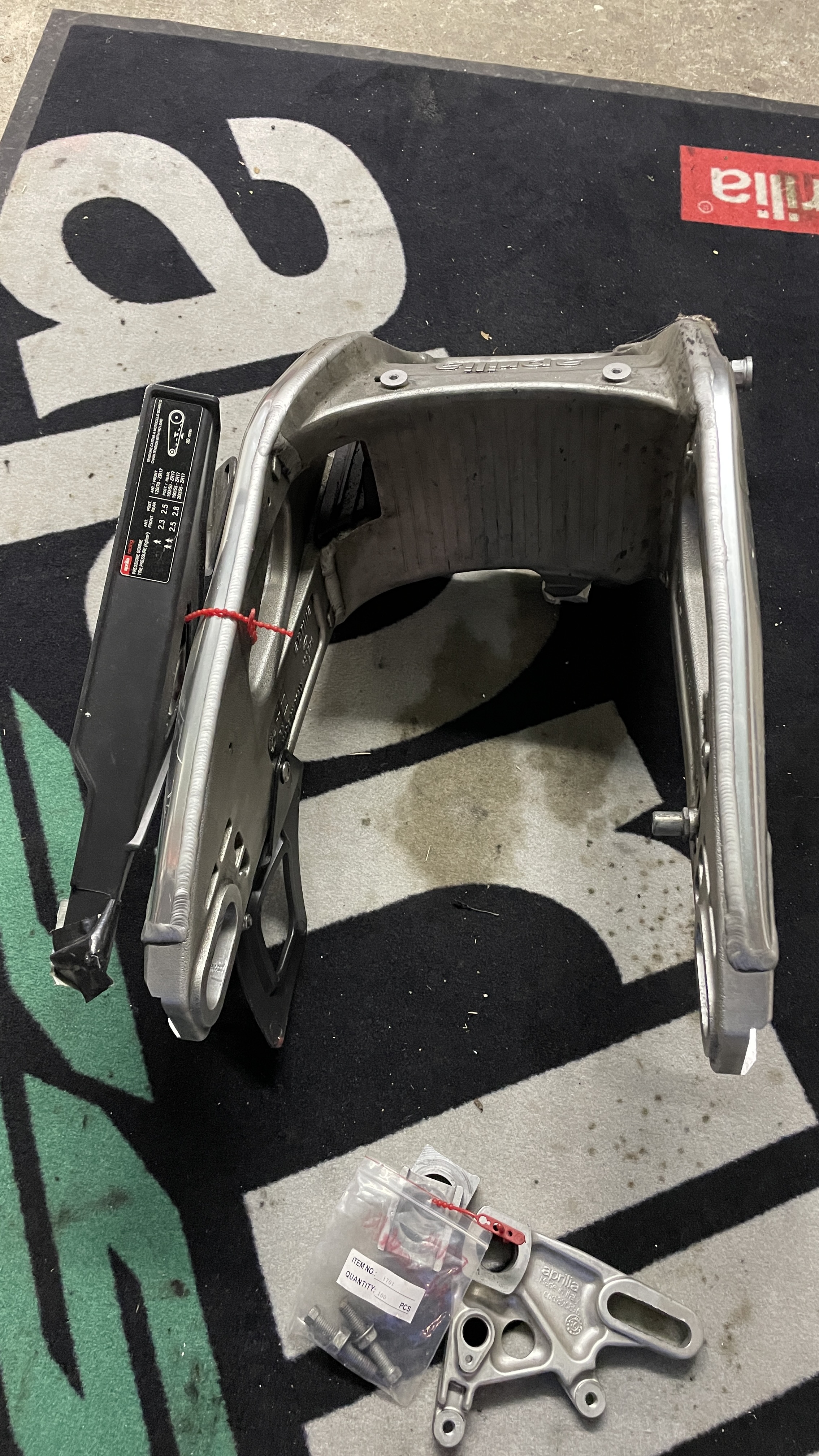

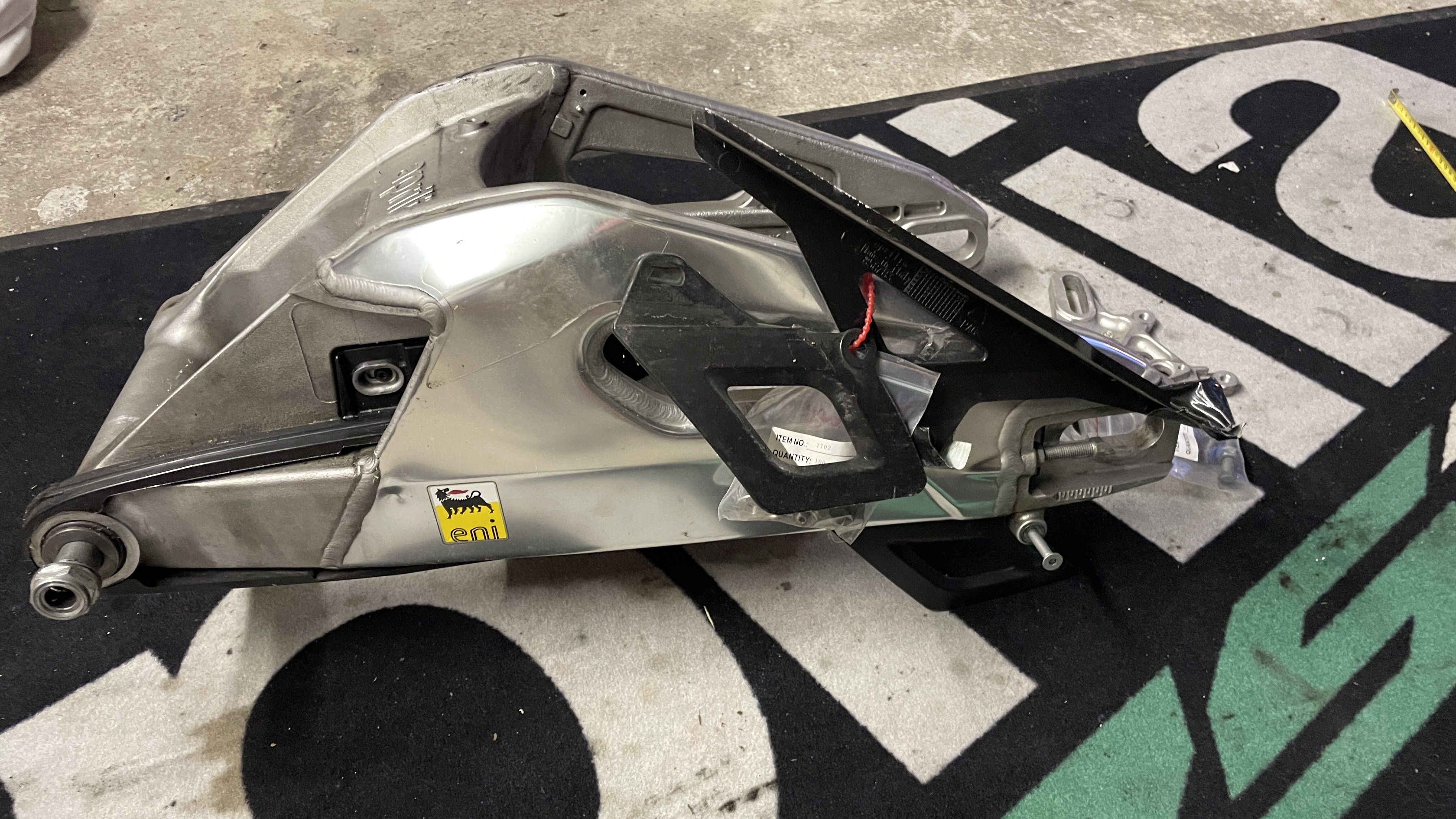

Hallo Gemeinde,
bei mir in der Garage liegt noch eine Ersatzschwinge von der ich mich jetzt doch gern trennen möchte.
Ich bin der Meinung, dass es schon die lĂ€ngere Schwinge aus den Baujahren ab 2015 war. Bloß wie kann ich das feststellen? Ich vermeiden, dass ich die Schwinge als lange Schwinge fĂŒr ab Bj. 2015 einstelle und der KĂ€ufer dann feststellt, dass noch die alte, kĂŒrzere Schwinge von vor Bj. 2015 ist.
Anbei ein paar Fotos.
Dankeschön :smiling_face:
Moin, vor 15ner Baujahr.
Sieht man an die kurze Achsverstellung.
Vor 15 kurze Schwinge, ab 15 lange Schwinge

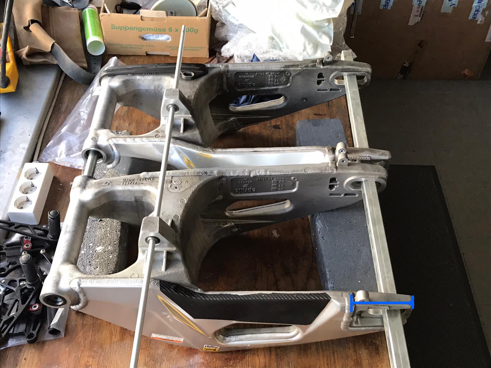

Verstellbereich bis 15, 61mm
Verstellbereich ab 15, 76mm
Also sind 15mm mehr/lÀnger richtig
1 „GefĂ€llt mir“

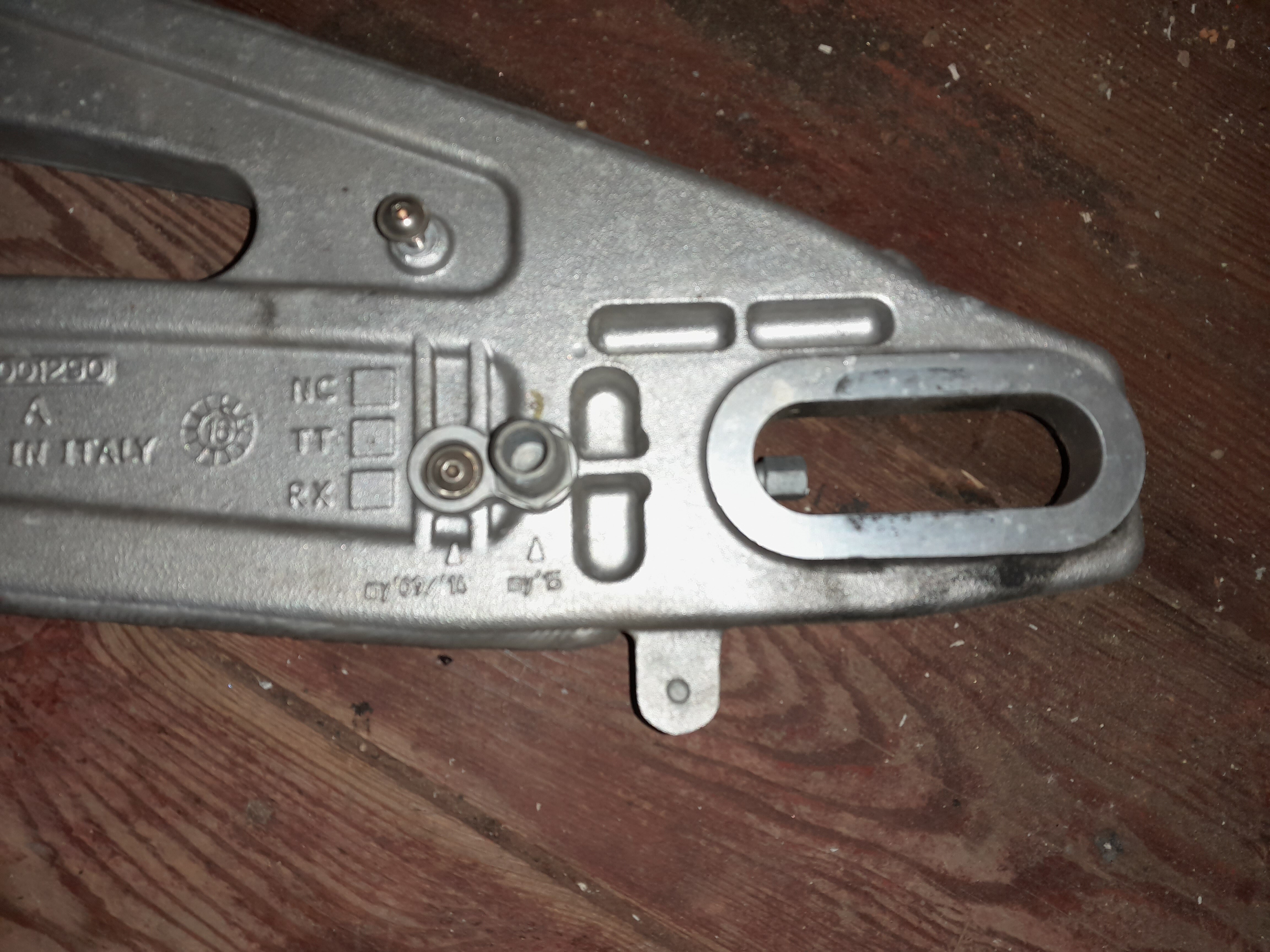

das ist die Schwinge ab 15, man sieht vor dem Haltebolzen des Bremssattelhalter eine Innensechskantschraube.
Das war die alte Position vom Haltebolzen der kurzen Schwinge.
Bei der langen Schwinge wurden hinten die Enden verlÀngert.
