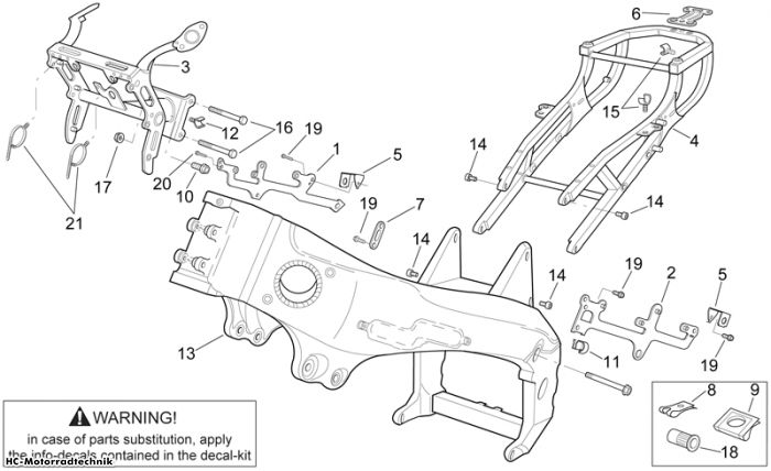

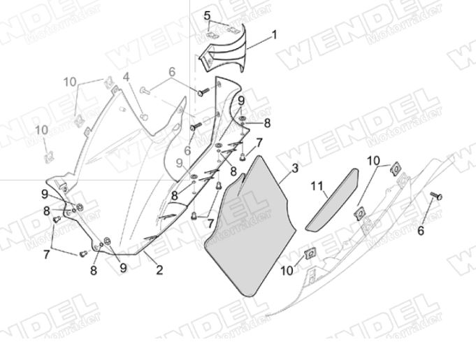

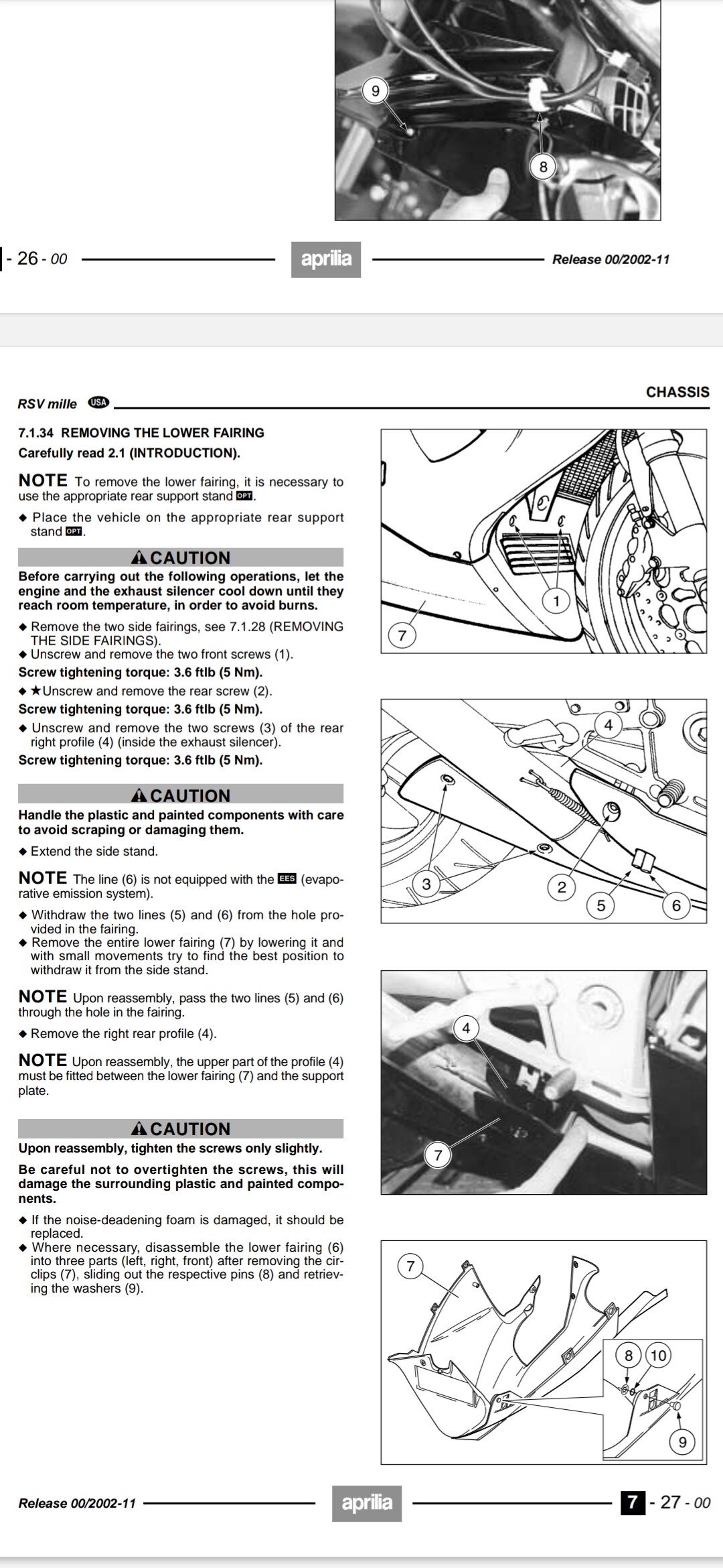

Das Moped ist grad unterwegs. Der Ist Zustand ist so, das die Schrauben Nr. 3 ins Nix gehen und auch nix in Sichtweite ist, worin sie sich verschrauben lassen würde.
Dafür gab es einen extra schraubbaren Halter!
Müsste Nr. 2 sein:
Mit den Schrauben Nr.3 wird der Bug mit der „Auspuffverkleidung“ Nr. 4 verschraubt.
Das ist eine Blende die um das Krümmerrohr herum geht und dann am Halter der Fußraste zusammen mit dem Bug verschraubt wird. Das ist im Bild oben Nr. 7.
Die Nr. 2 ist der Halter für die Zündspulen am Rahmen.
Die 4 (auf meinem Bild) ist bei mir nur ein schätzungsweise 4cm langes, selbstgebaute Blech und nimmt nur die vordere Verschraubung auf…
Sehr schön. Dann fehlt der bei mir komplett :party_popper:.
Edit: Nr2 hält die Zündspulen
Edit 2: könnte hier die Nr 1 sein, welche natürlich nicht mehr lieferbar ist. Ich kann mich jedenfalls nicht erinnern ein ähnliches Teil in der Hand gehabt zu haben…
https://wendelmotorraeder.de/seitenverkleidung-unten-rsv-1000-98-99-c-10_1009_100901_10090110_1009011010_100901101014.html
Grad erst gesehen dass Du das schon selbst gefunden hast…
Bei Wendel ist es abgebildet, dadurch wird´s deutlicher (Teil 1).
Allerdings nicht mehr lieferbar.
das reicht dann aber auch ein Blech, so wie @Phil es beschrieben hat

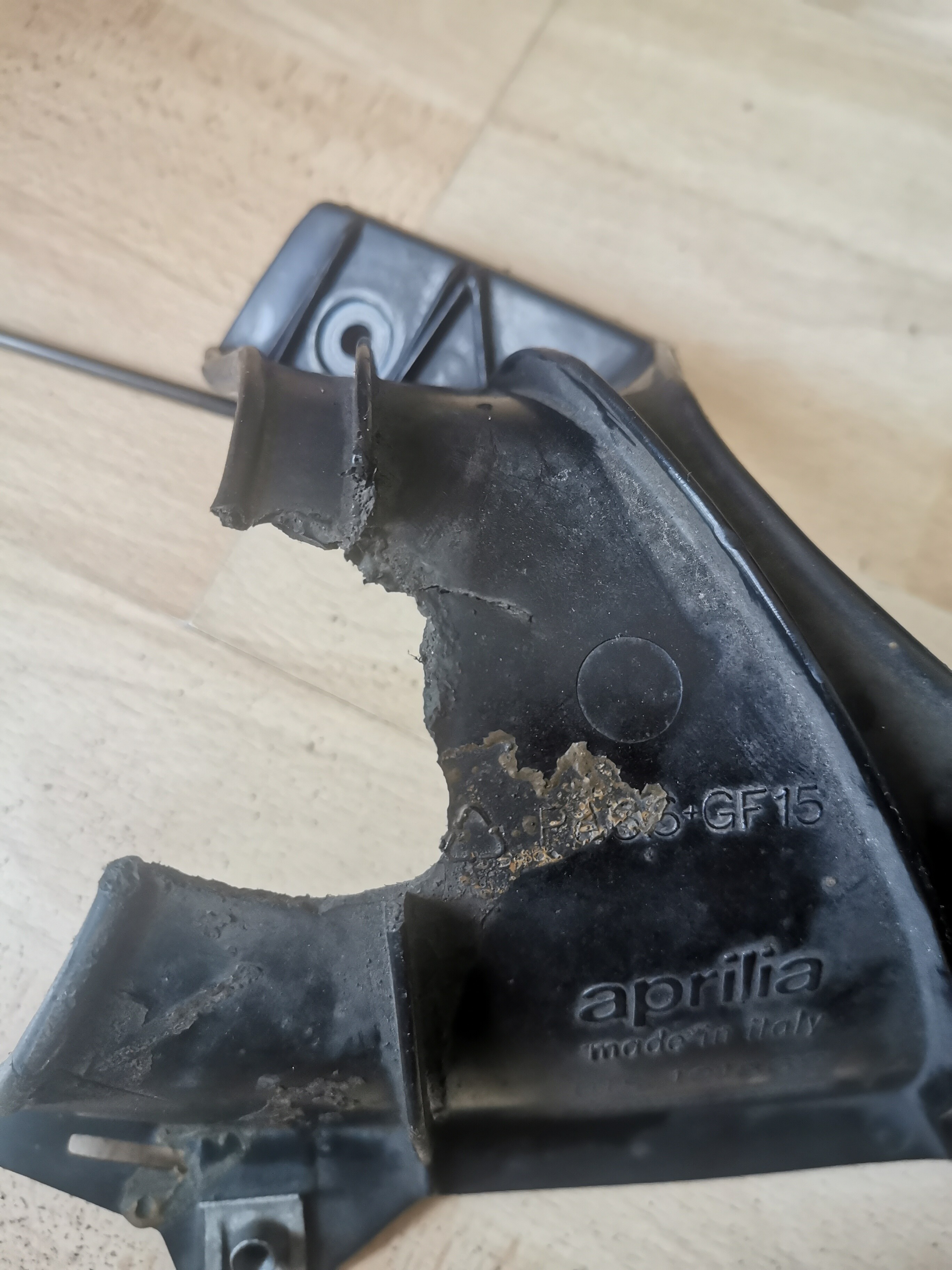

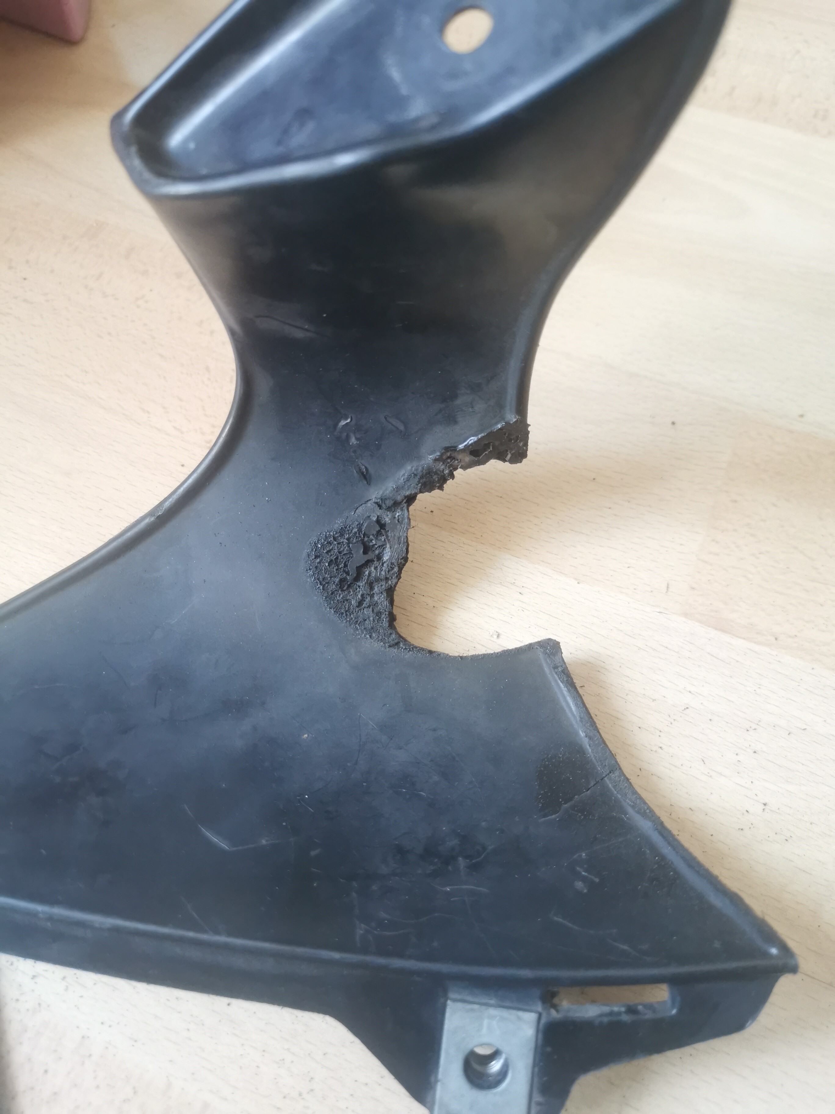

Hätte sowas noch jemand liegen? Im optimal Fall zu verkaufen. Aber auch gerne leihweise zum Maß nehmen. Zustand egal. Alternativ ne Quelle von nem Nachbau (wird beim Umbau auf Rennverkleidung ja sicherlich auch nicht übernommen). Ohne ist mir das am Hinterrad echt viel zu eng. Momentan hängt mittels nem Kabel an der Auspufffeder :see_no_evil_monkey:
Grad entdeckt, nicht mehr schön aber vielleicht reicht´s:
https://www.kleinanzeigen.de/s-anzeige/aprillia-rsv-mille-hitzeschutz-verkleidung/2484658216-306-1160
Danke. Hab gestern auch schon gesucht und nix gefunden. Erstaunlich, was mit den Preisen passiert, wenn nicht mehr lieferbar :party_popper:
schau mal in der Anzeige auf Bild 10, ich denke dieser Blech Halter fehlt
https://www.kleinanzeigen.de/s-anzeige/rsv-mille-1000-me-verkleidung-bug-seitenverkleidung-heck-dreieck/2437493186-306-14381
100 Punkte. Danke.

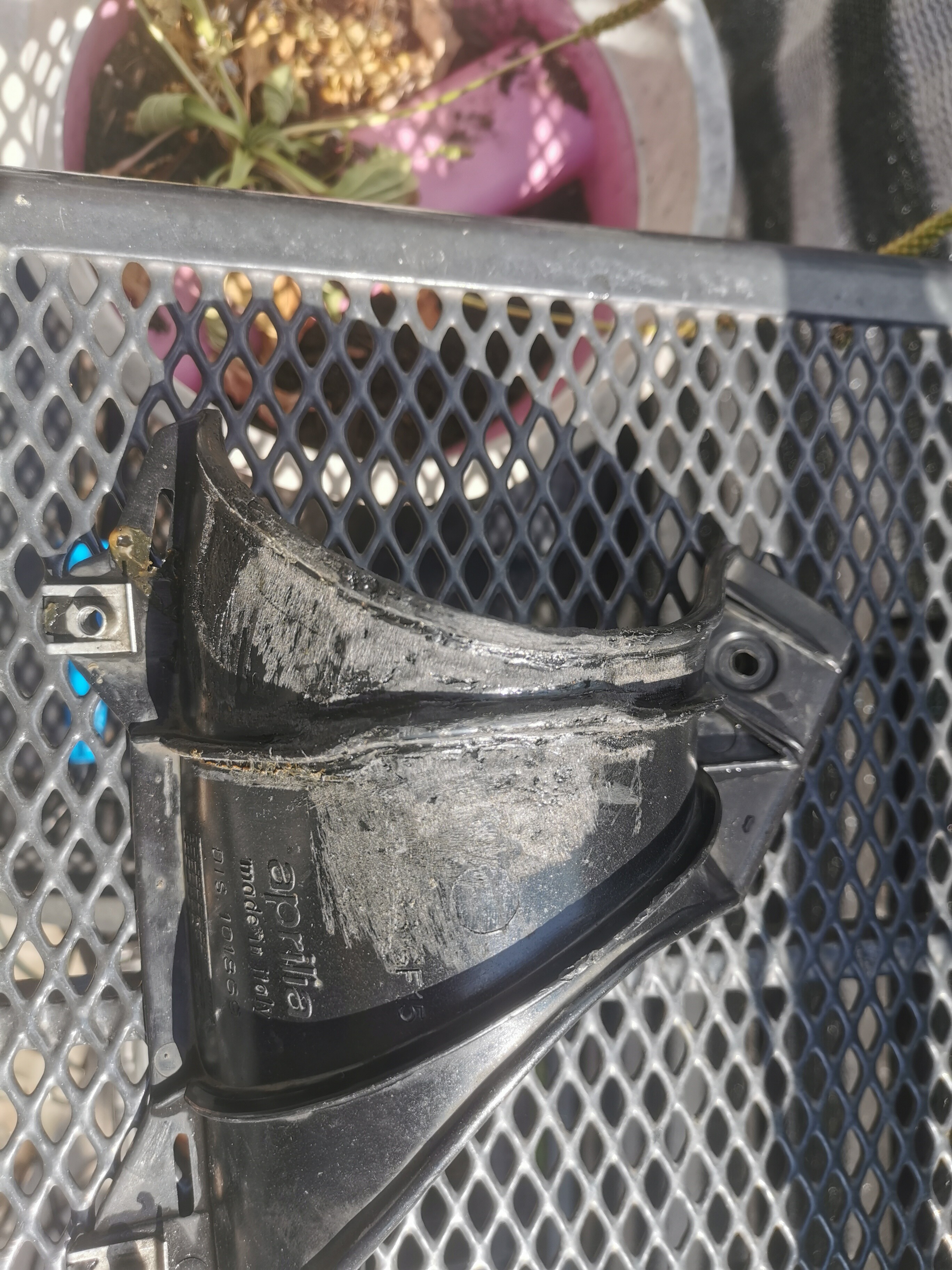

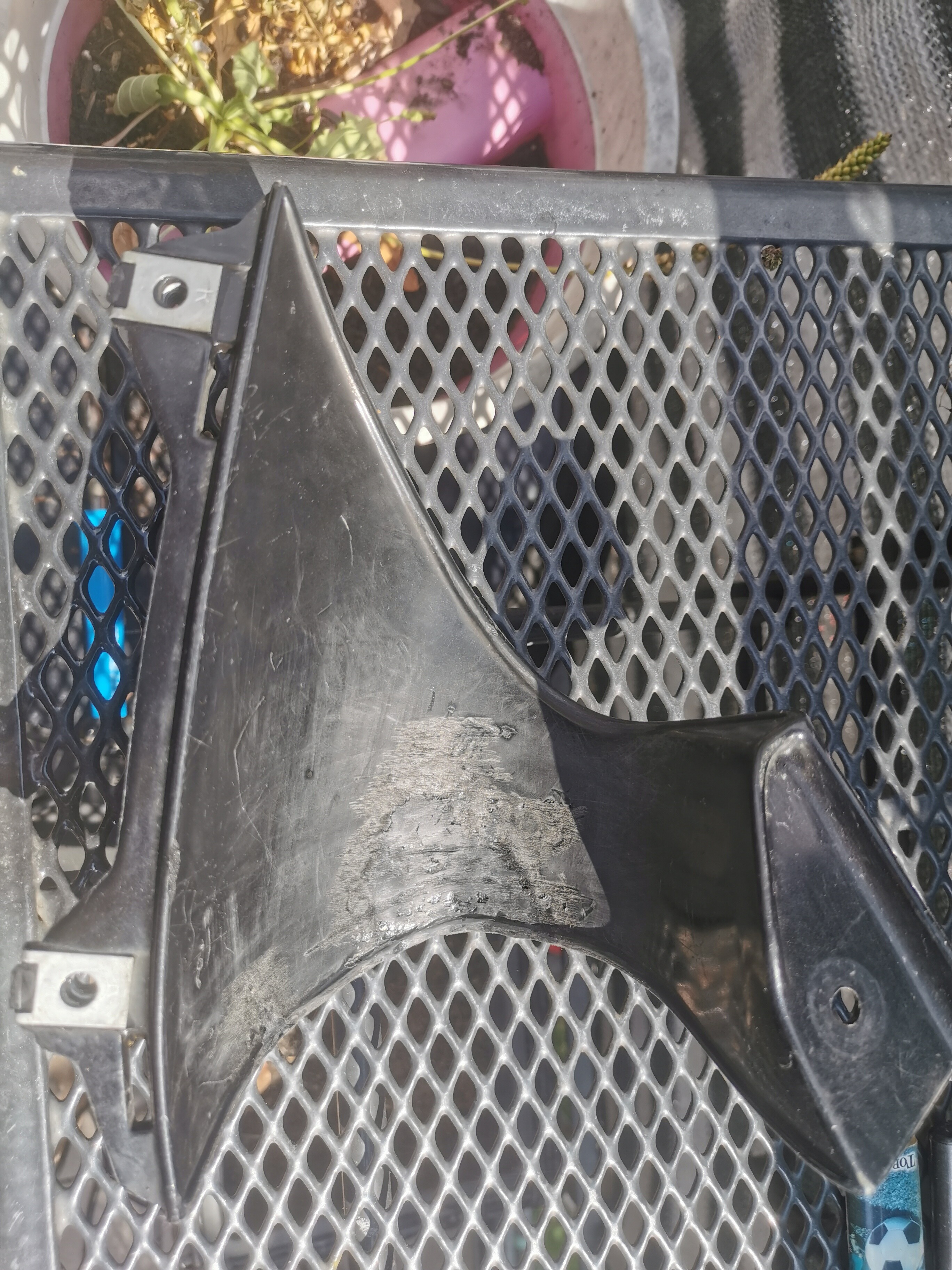

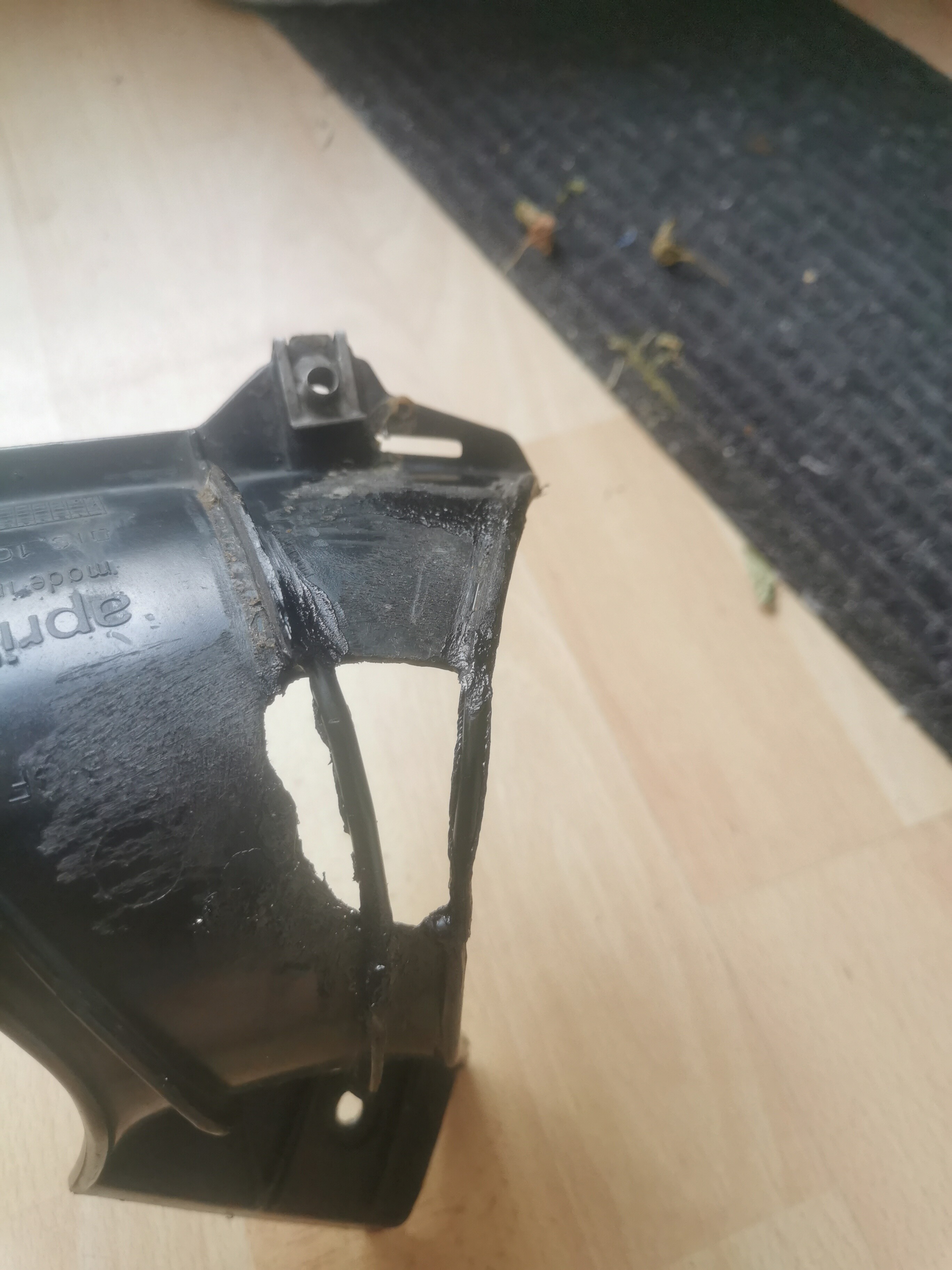

Hab mich mit dem Kleinanzeigen Verkäufer einigen können. Ist alles in Allem immer noch viel zu teuer, aber hier gibt’s ja nix :see_no_evil_monkey: ich rekonstruiere die Verkleidung jetzt. Die ersten Schritte sind gemacht.
Kein Meisterstück, aber die Funktionalität ist wieder gegeben.
Passt…und hinterm Zwischenrohr sieht man es eh nicht :wink:
