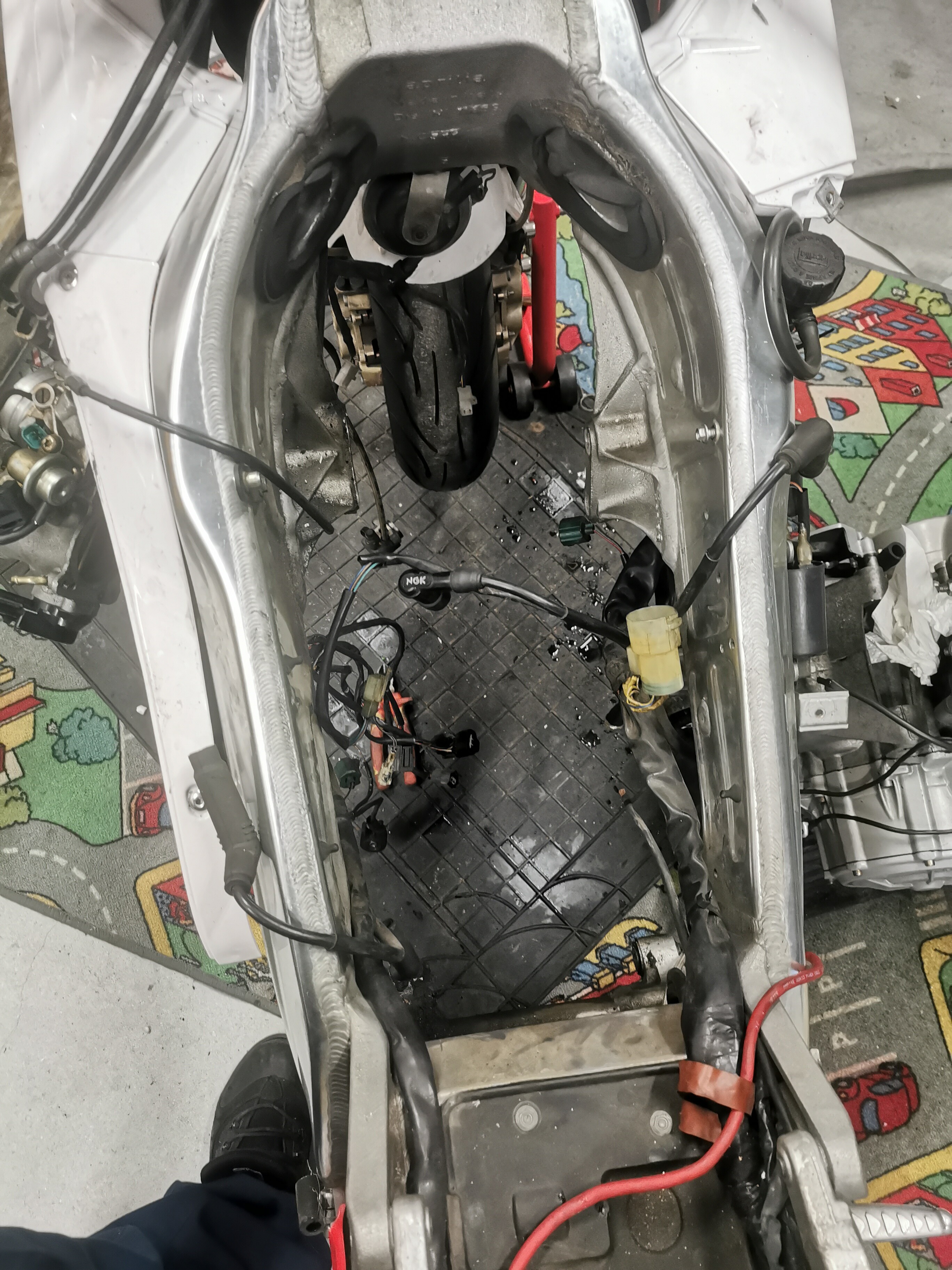

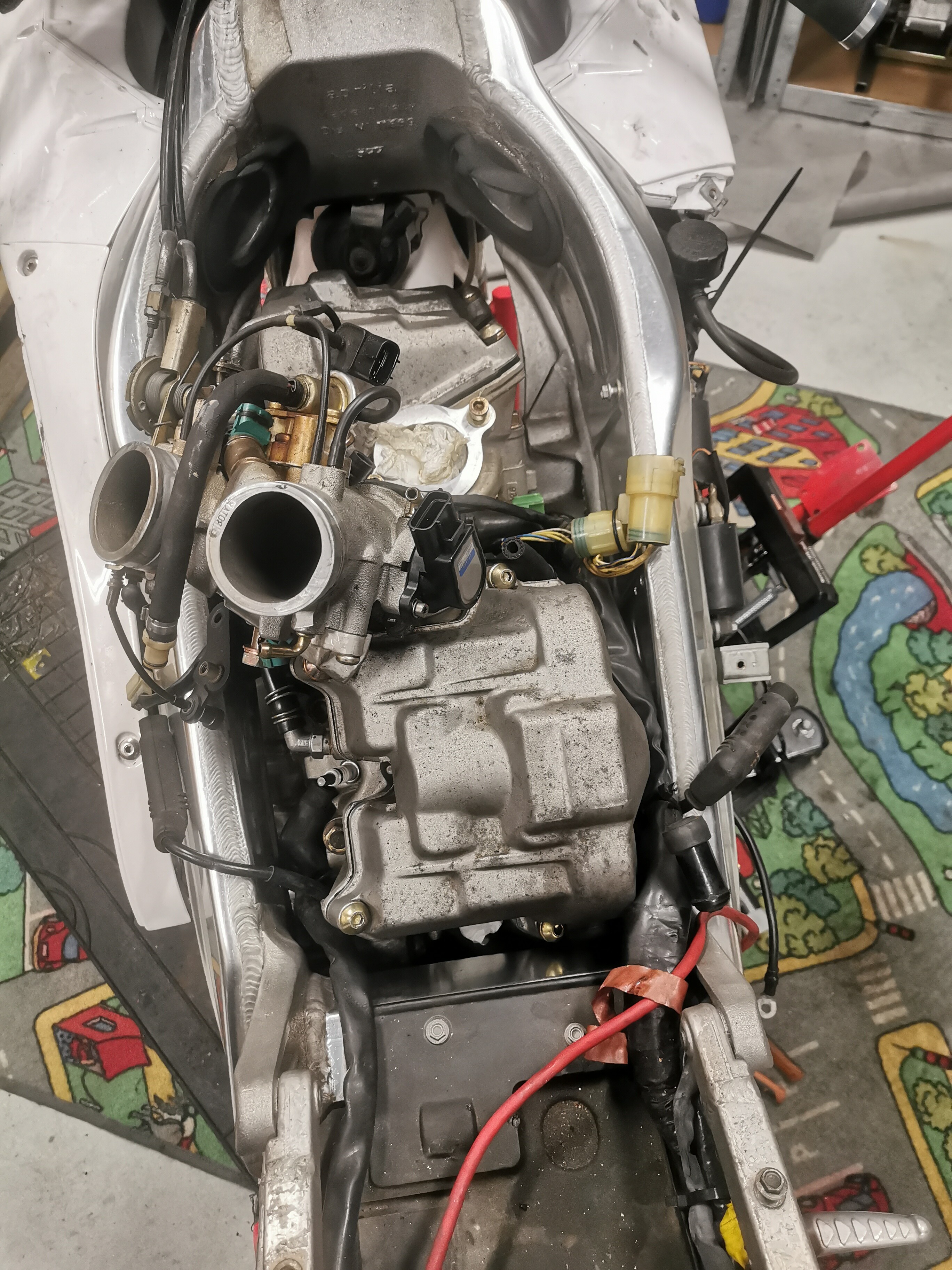

Motor ist drin. Was für ne scheiß Arbeit. Abgesehen von den 27000 Sensoren und Kabeln ging das bei der RSV4 deutlich besser.

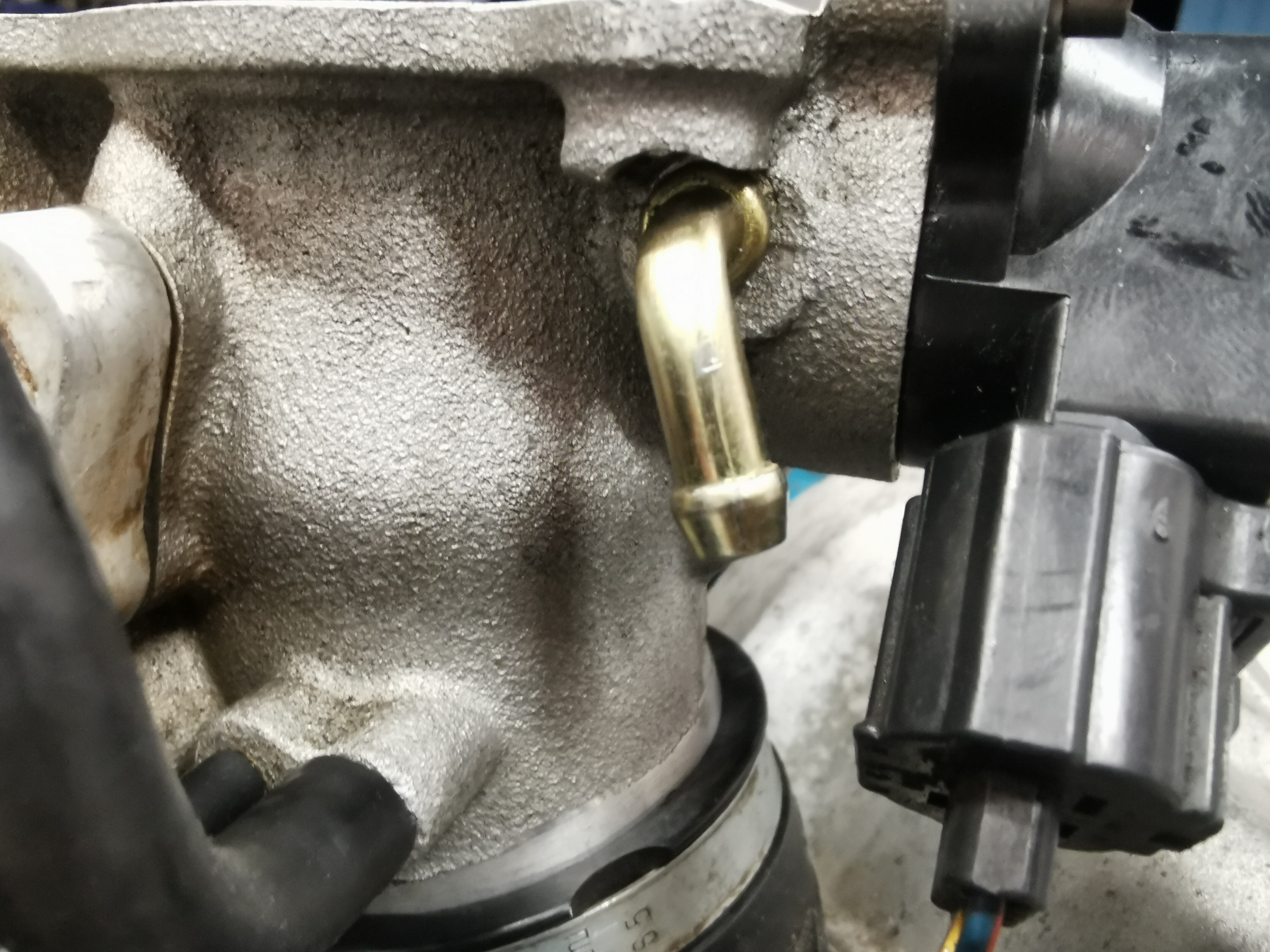

Kann mir jemand sagen wie /ob dieser Anschluss verbunden gehört?
Habs gefunden. Gehört an nen Verteiler, dann an ein Ventil und dann an die Kupplung. War ursprünglich scheinbar falsch angeschlossen.

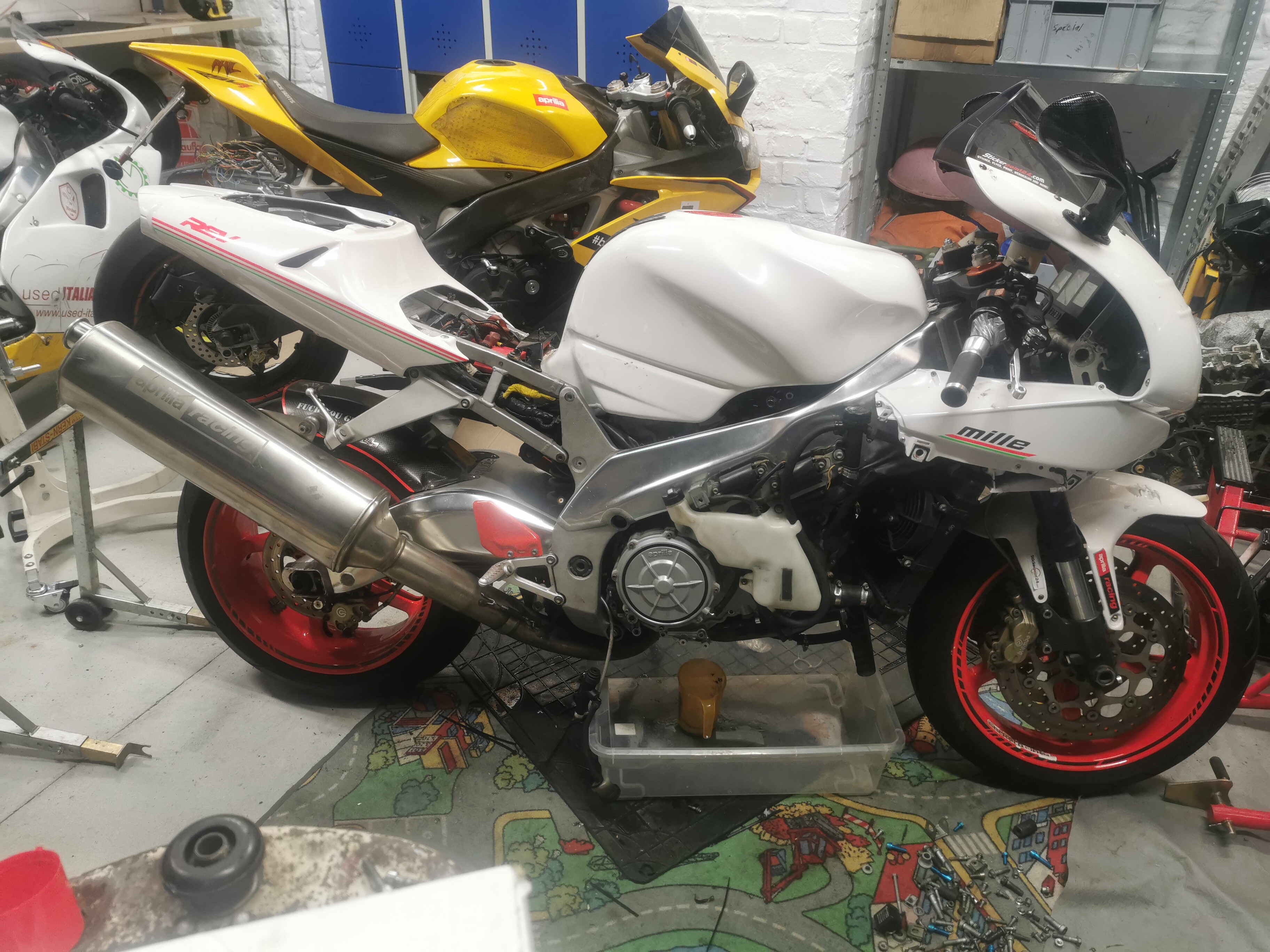

Der Motor läuft jetzt schonmal. ![]()
Sieht sogar schon fast nach Moped aus. Jeweils eine Wasser und eine Ölundichtigkeit beseitigen und dann wird zumindest schonmal ne Parkplatz (oder Industriepark
) Runde gedreht.

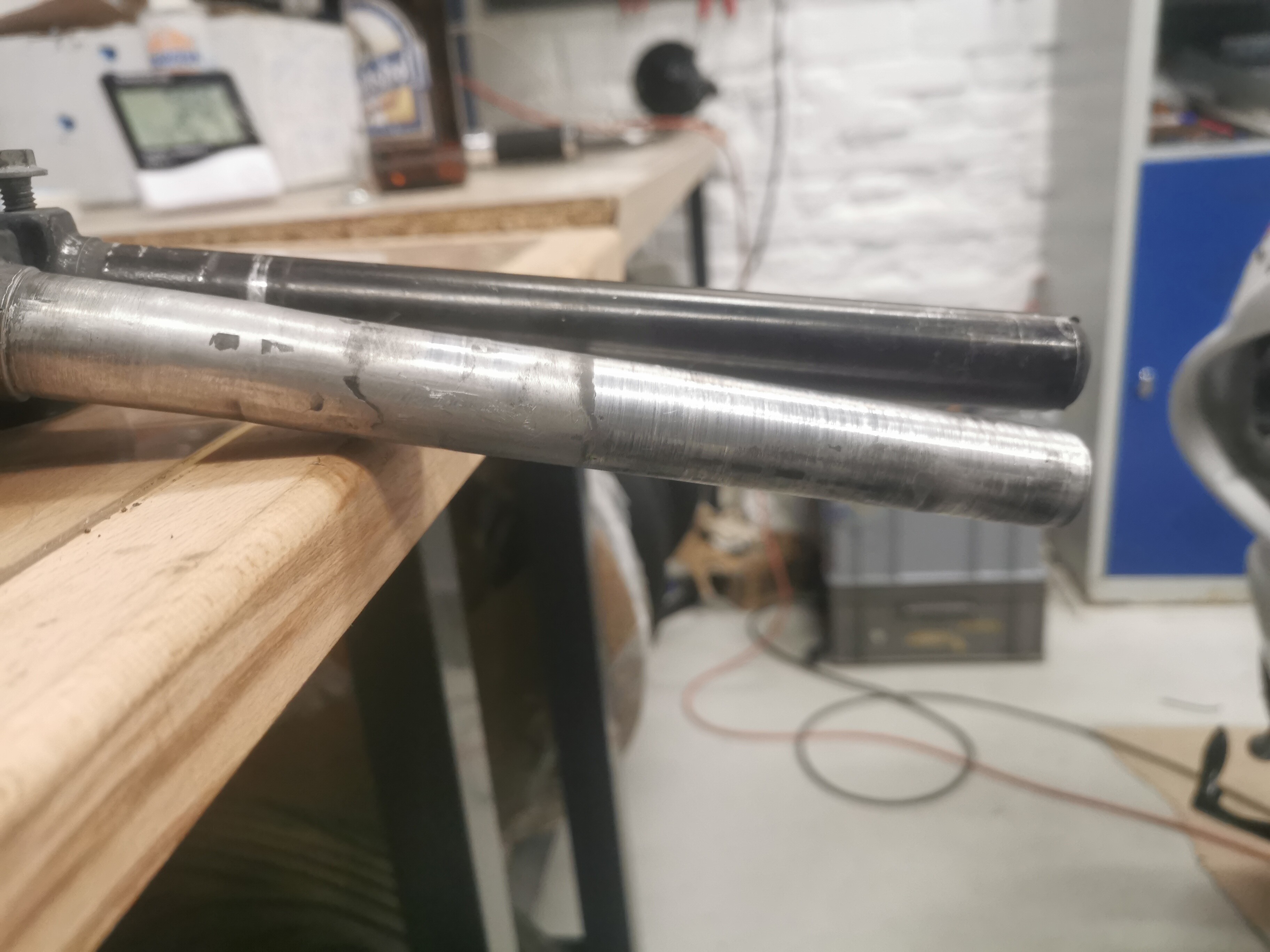

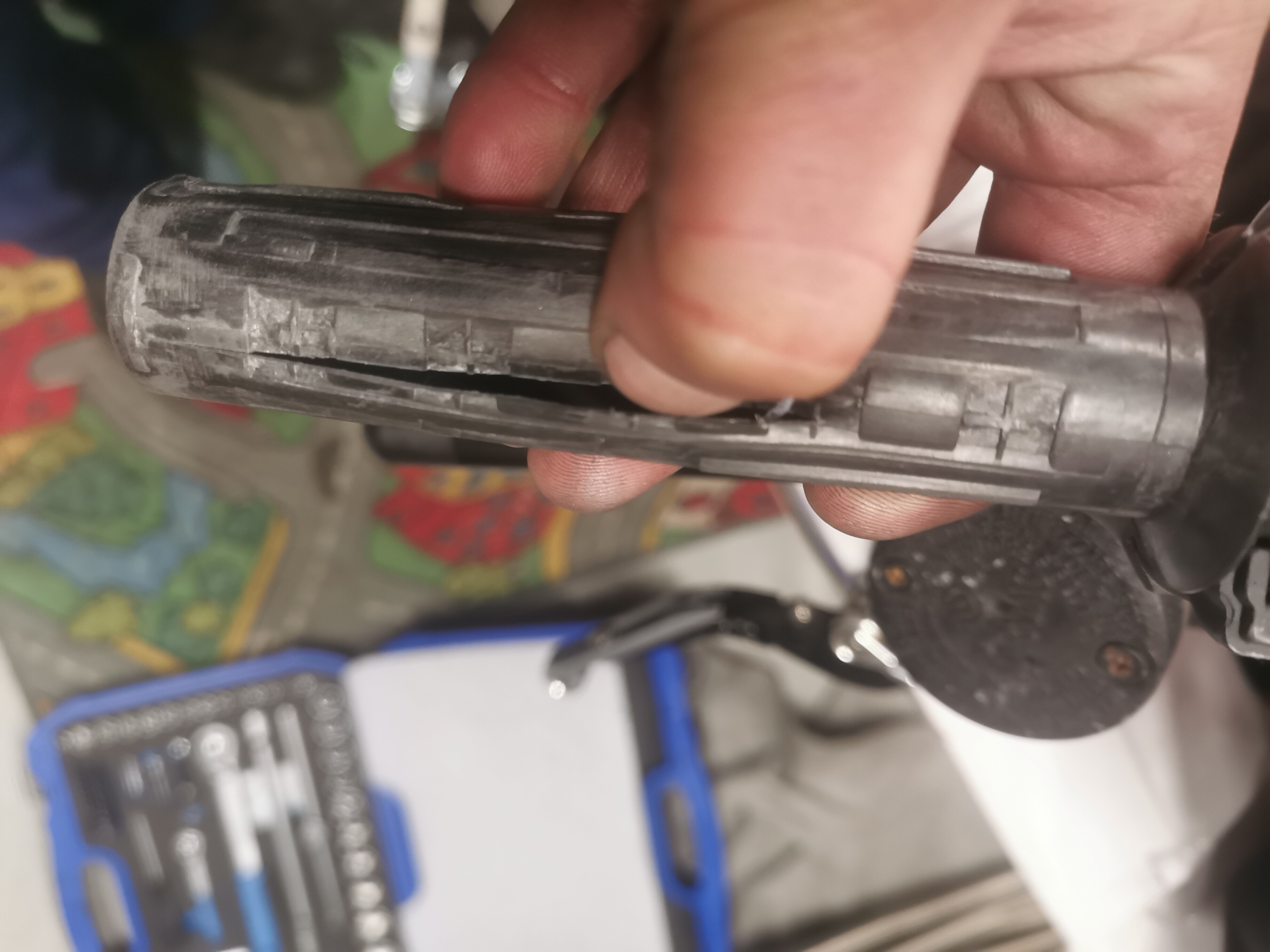

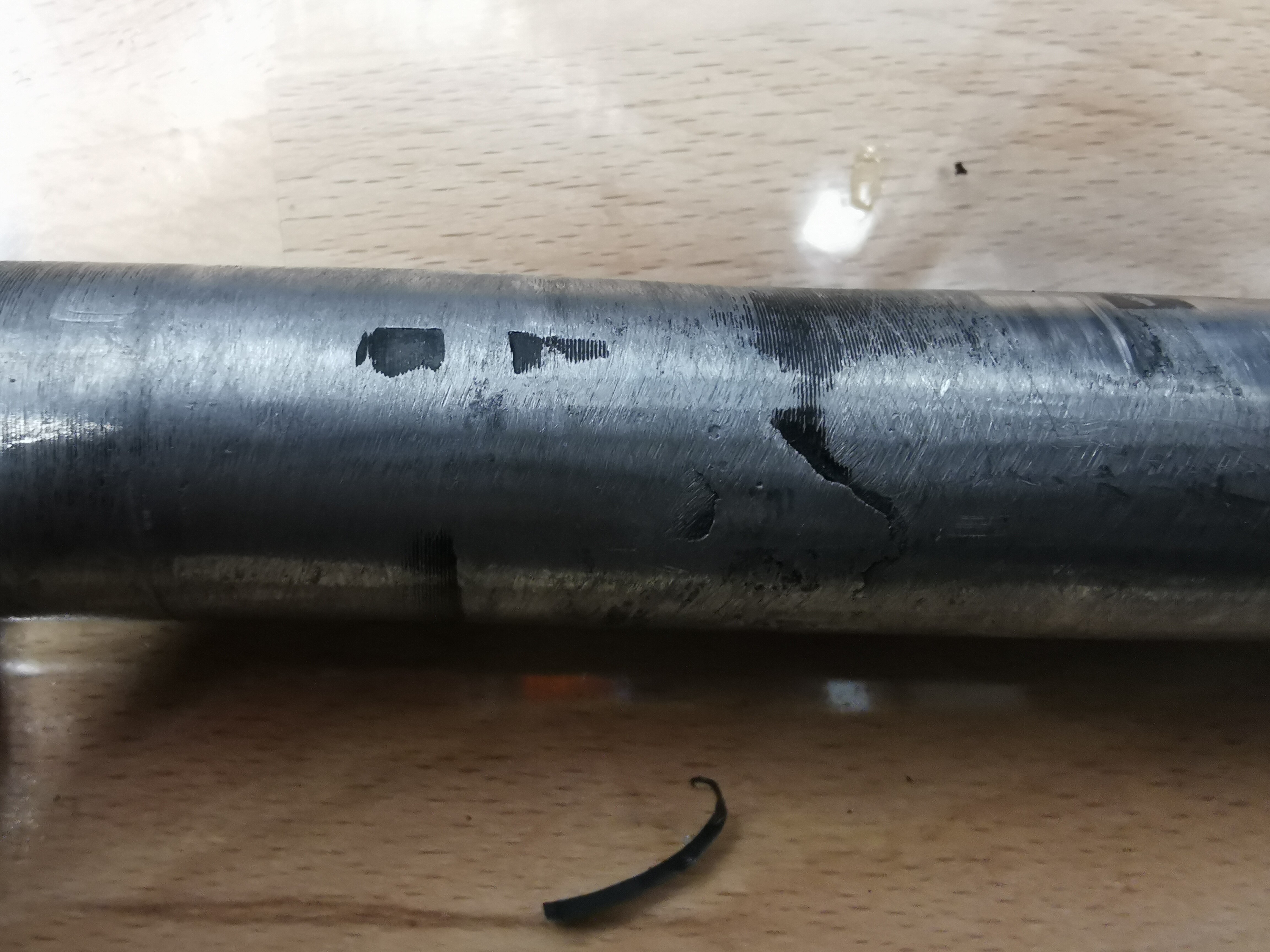

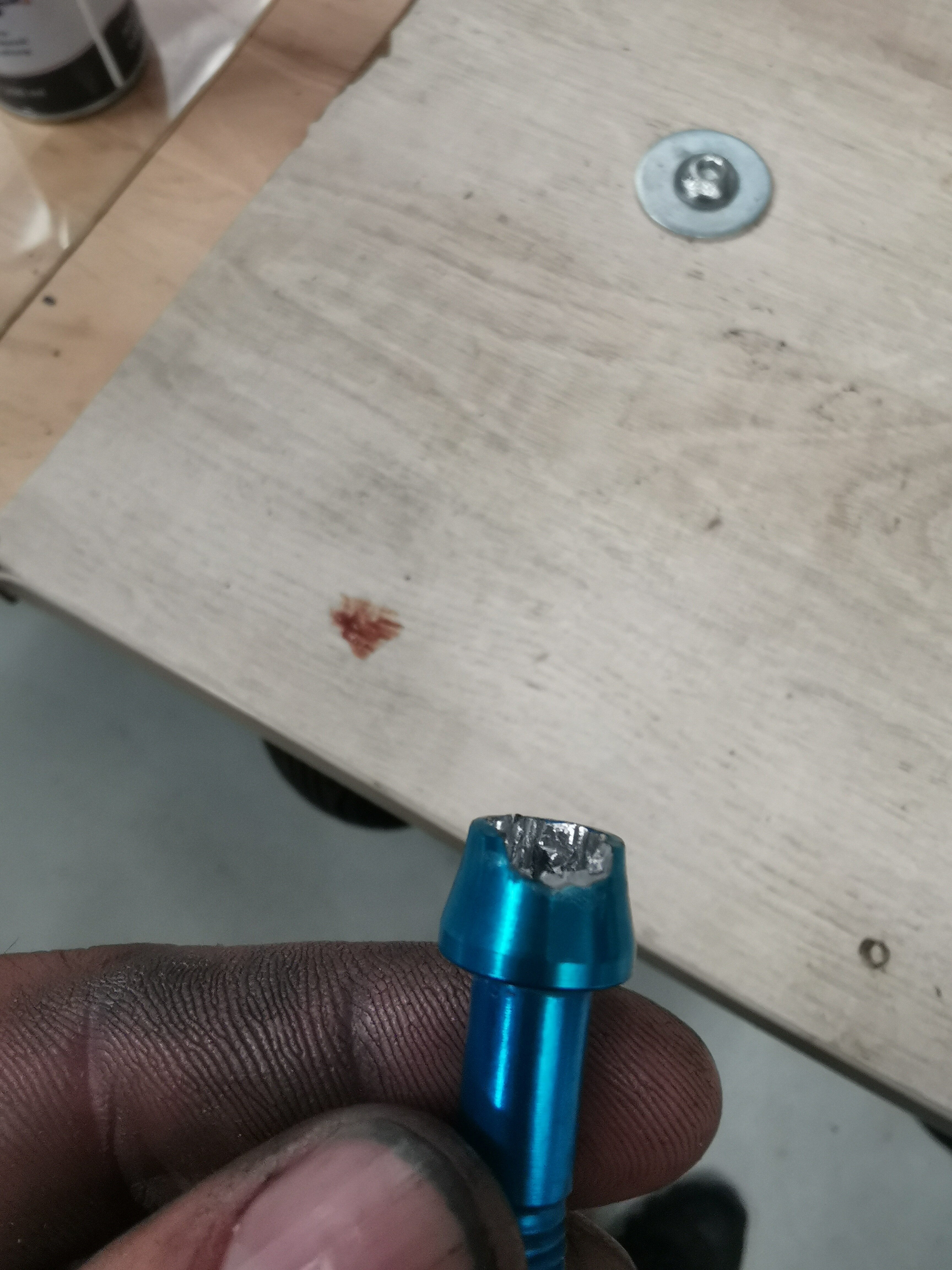

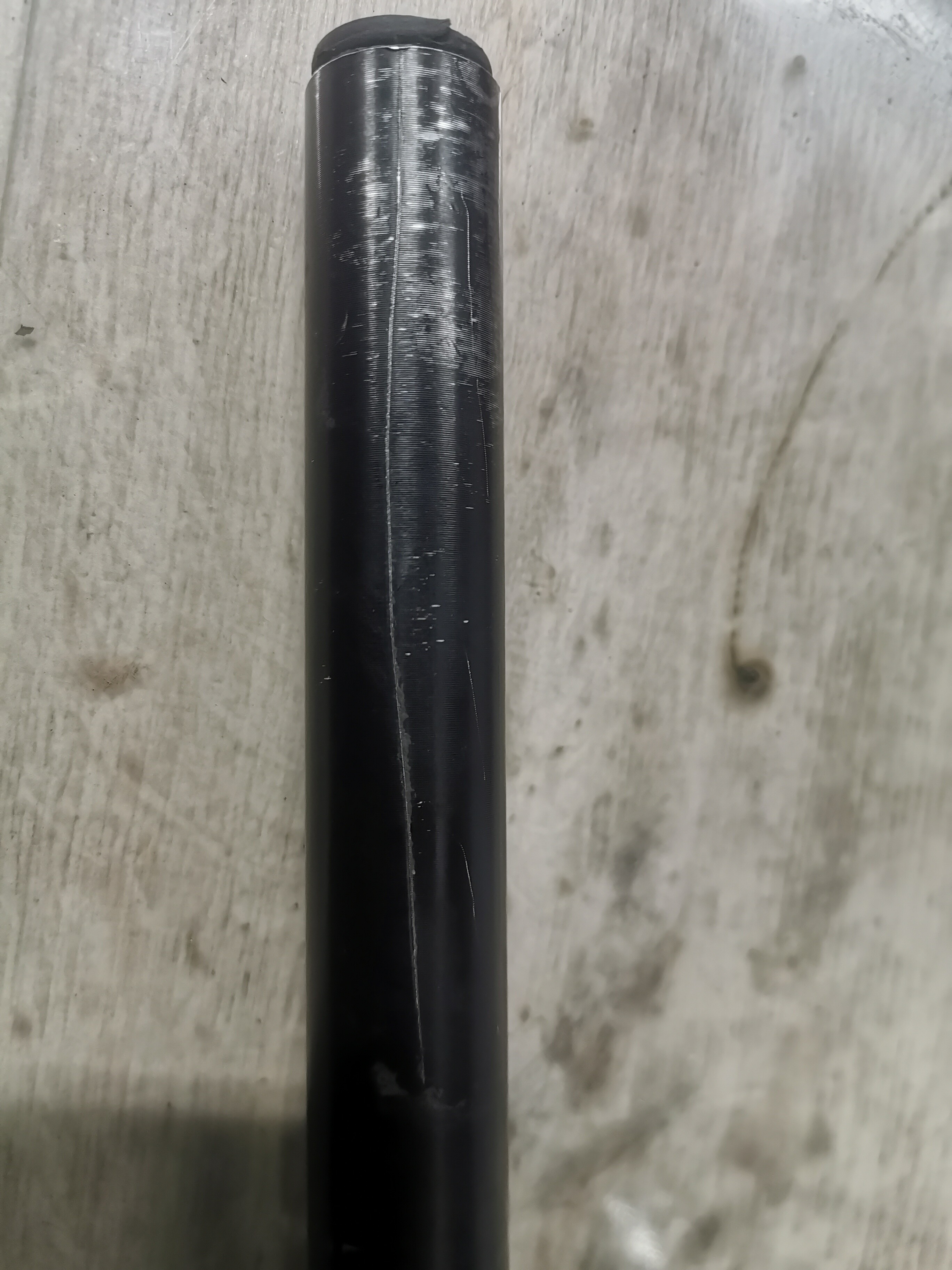

Die lustigen blauen Alu Schrauben waren an Klemmung von Stummel und Brücken verbaut. Rest seht selbst.
Ich frage mich, wie man sowas verantworten kann (Motorrad hat so beim Vorbesitzer TÜV bekommen).
Habe bei meiner Mille auf RSV4 Stummel umgebaut aufgrund der angenehmeren zeitgemäßen Kröpfung.
Hätte ich auch getan, da noch im Ersatzteillager. Passt aber leider von Gabel Durchmesser nicht. Mille hat 53mm
