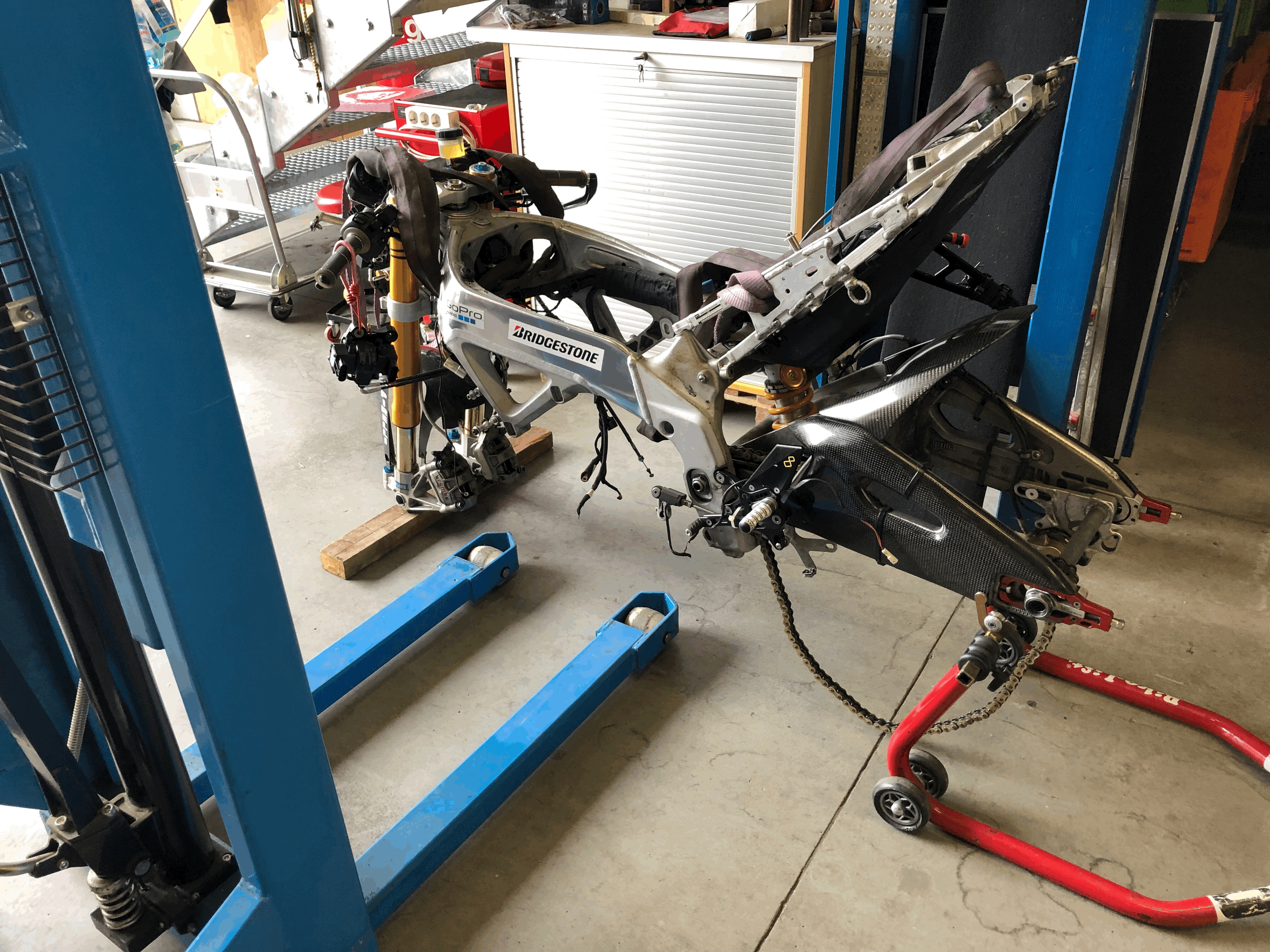

So, ein kleines Update mal…
Im Prinzip ist jetzt alles eskaliert :smiley:
Das Ding hat mich die letzten 2 Jahre eh nur sekkiert…daher hab ich beschlossen den Motor zu tauschen. (mein Temperaturproblem war ab dem zweiten Ringtag wieder da - bis zu 100grad trotz Zusatzkühler) und ja ich hab richtig entlüftet, einige Kühlerdeckel ausprobiert, Kühler-Wasserpumpe und Schläuche getauscht.
Betreffend Aussetzer hab ich mal folgendes gefunden:
Das Kabel vom Quickshifter ist komplett ausgehärtet und ist mir beim Ausbau regelrecht abgebrochen (vermutlich mal mit Öl in Kontakt gekommen)
Die Zündkerzen kamen im Winter neu…diese wollte ich für den anderen Motor übernehmen (haben erst 6 Ringtage) beim reindrehen in den anderen Motor hat sich eine Kerze schon weit vor Drehmoment verabschiedet. Zum Glück noch rausbekommen (war dann eine Wackelkerze) vielleicht hatte die schon vorher ein Problem?
Alles andere sah gut aus.
Zündkerzen sind schon erledigt / Quickshifter werd ich austauschen oder das Kabel erneuern
Ende August bin ich in Brünn, danach melde ich mich wie der Stand ist :thumbup:
Was für ein Motor ist reingekommen?
Gleiches Baujahr! RK Motor
