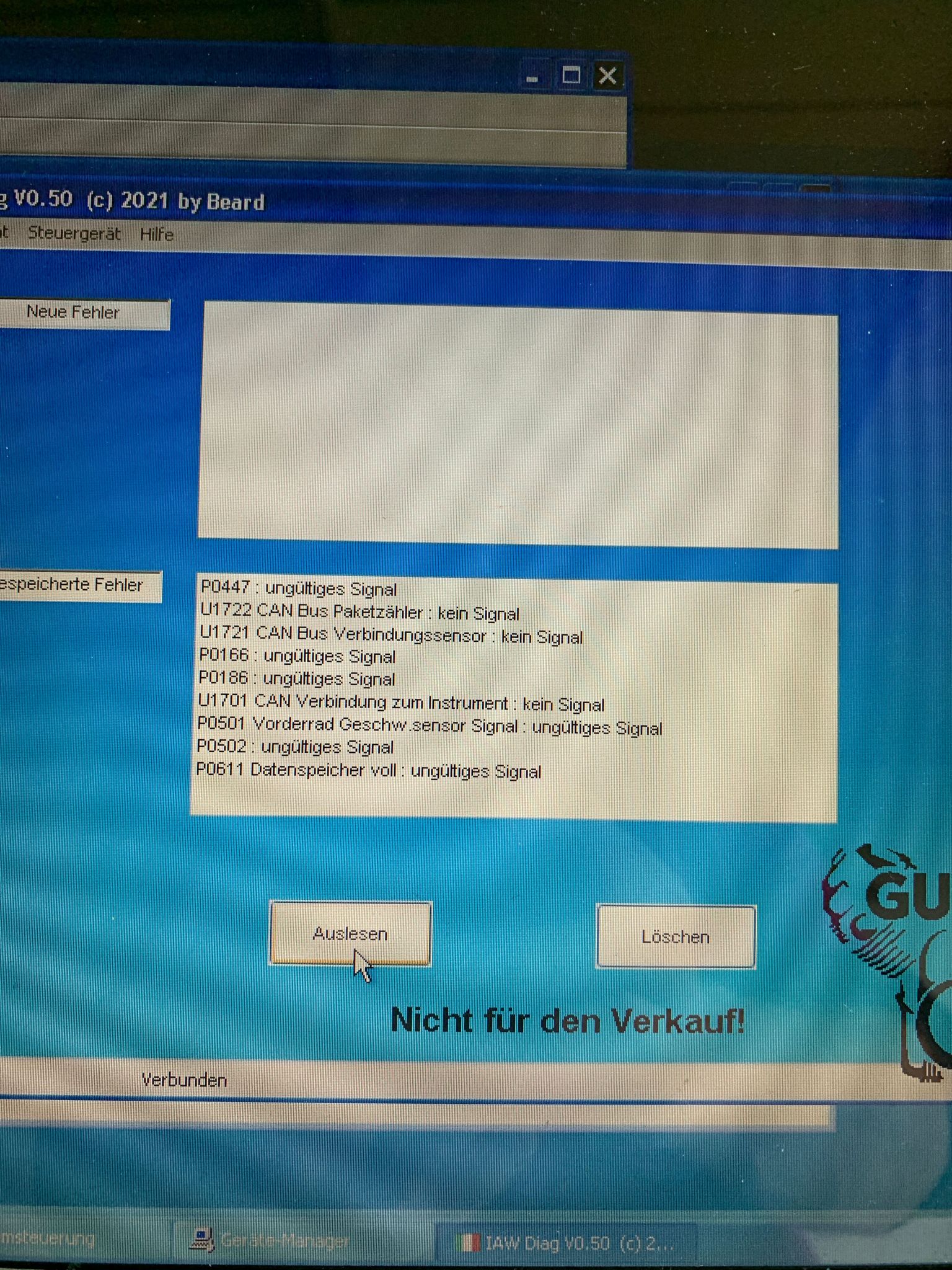

Nun habe alles gut 'ne Woche trocknen lassen und heute mal die Batterie wieder angeklemmt und den Fehlerspeicher ausgelesen. Folgendes war gespeichert:
Die Fehler konnte ich löschen und die Warnlampe ist sodann ausgegangen. Zündung lies sich aus- und wieder einschalten, die Maschine konnte ich starten und lief ganz normal.
