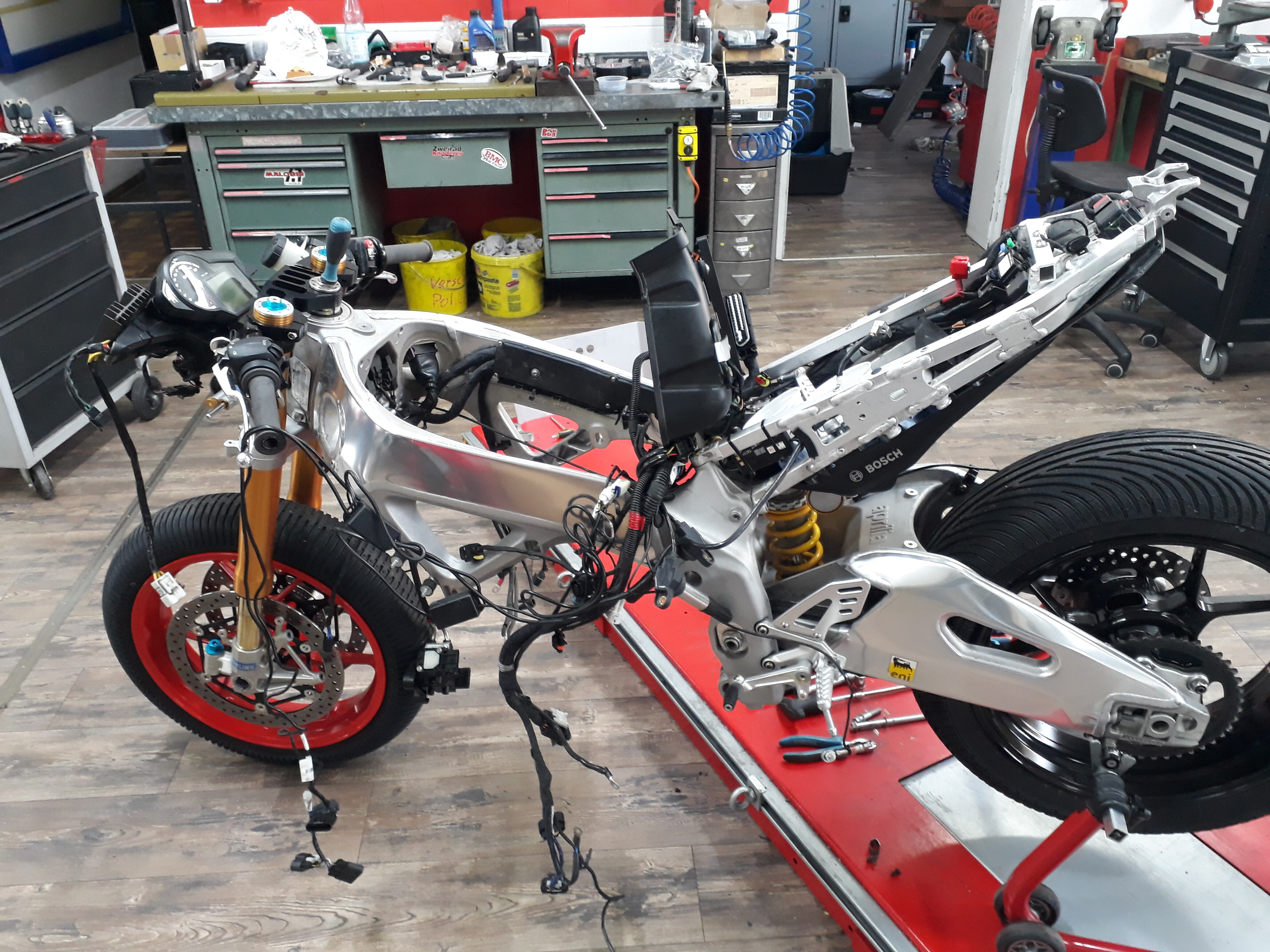

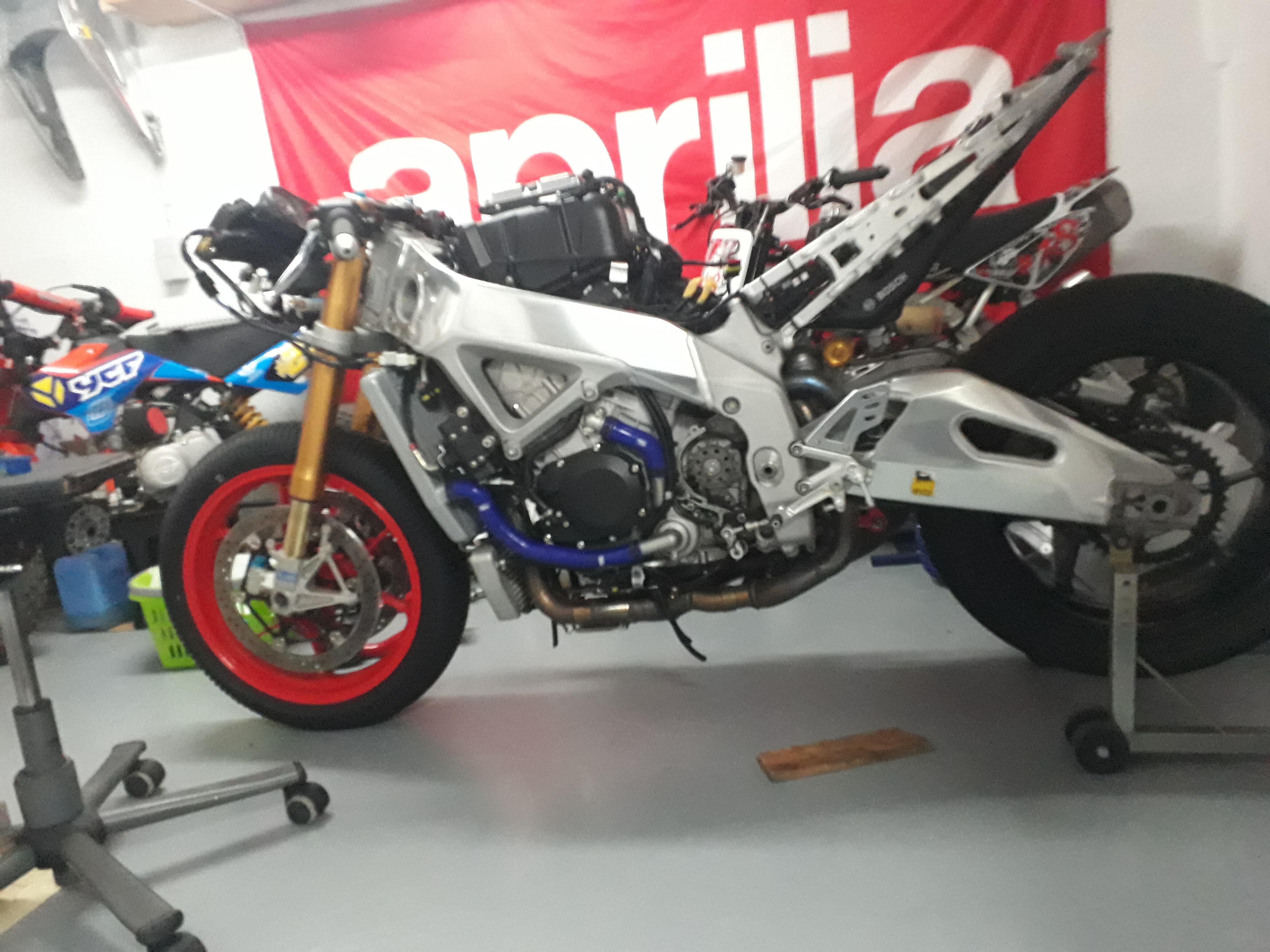

Also kauf ich mir eine 2016 RF und baue ein Tuono draus .
Meine Überlegung war dann habe ich nicht nur Ersatz dabei sondern kann beim Rehm auch beim Street rennen an Start.
Was ist geplant.
Mein 2 Lacksatz der RSV4 anpassen.
Blipper
Sbk Lenker der Ducati 1098 drauf.
Alte OZ Räder der Mille.
Scooter Bremse
TTX Federbein
Usw.

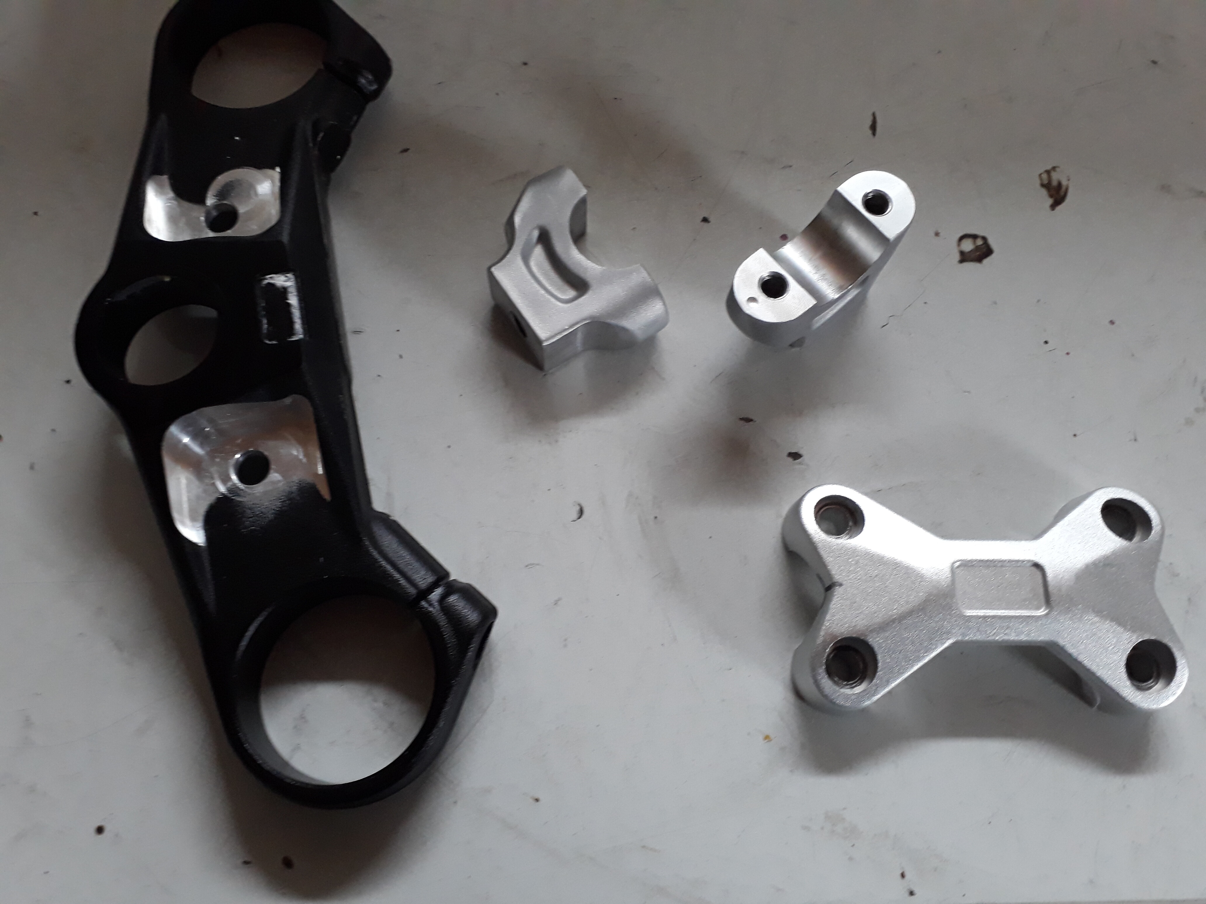

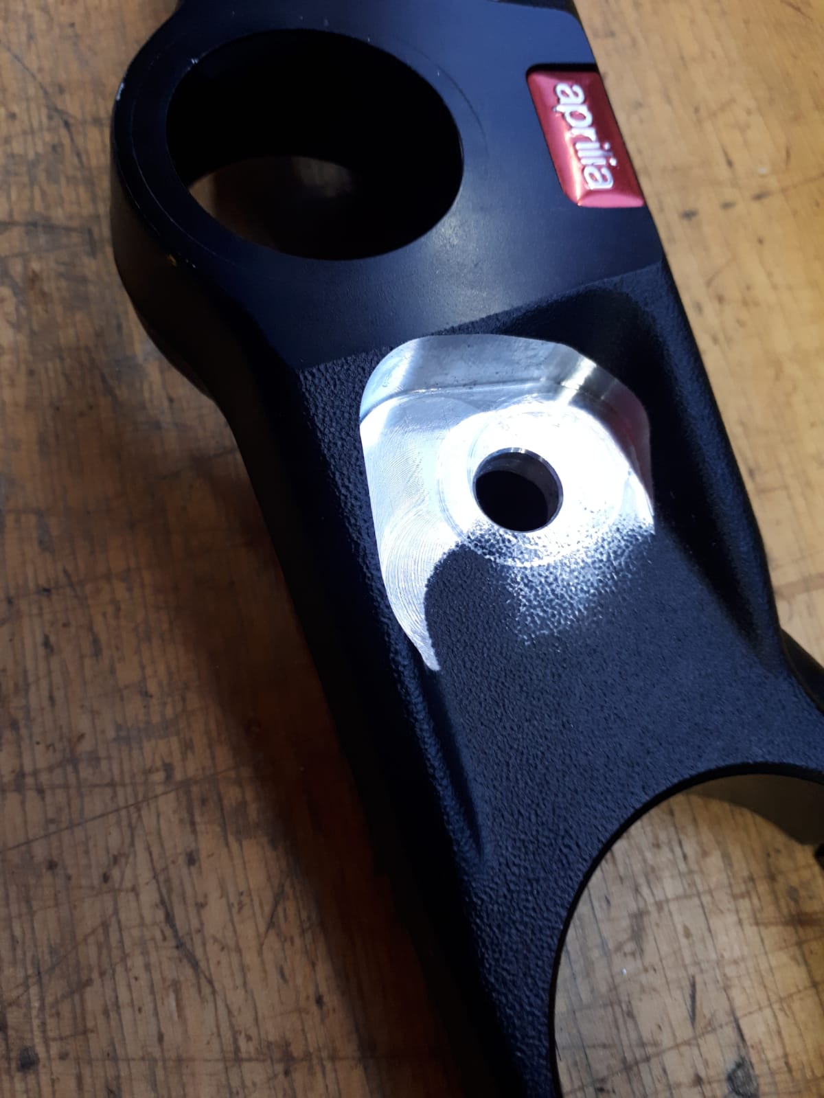

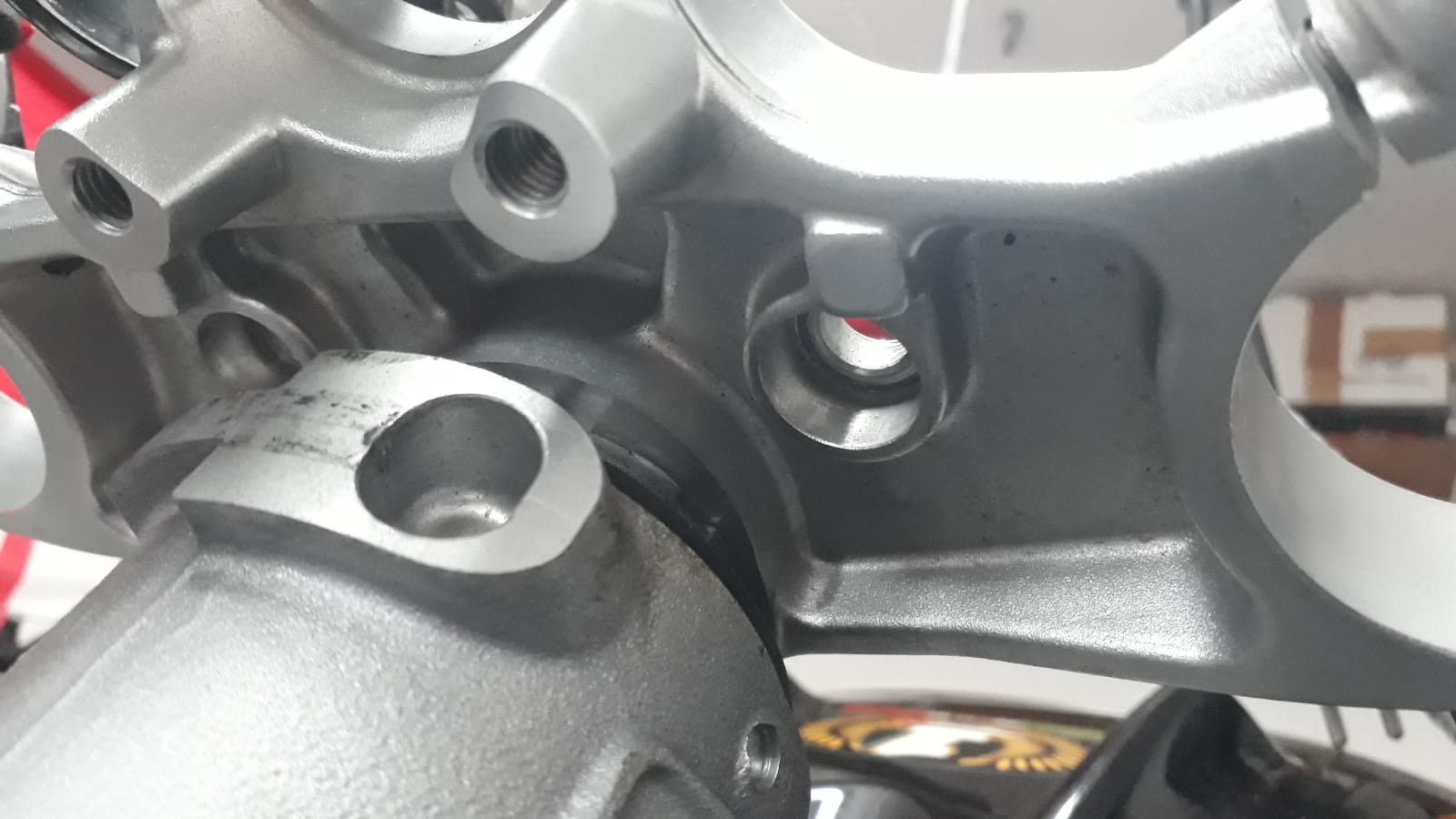

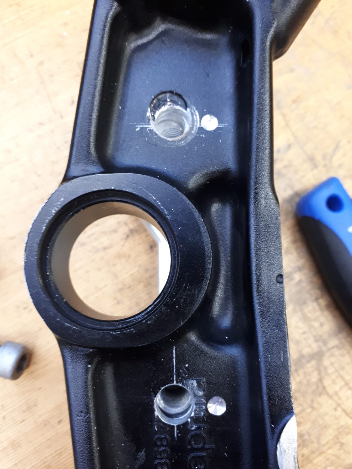

Dahre fräse ich Serie Böcke um und ab.
Das ich mit verschieden klötze Höhen suchen kann wo mir passt.

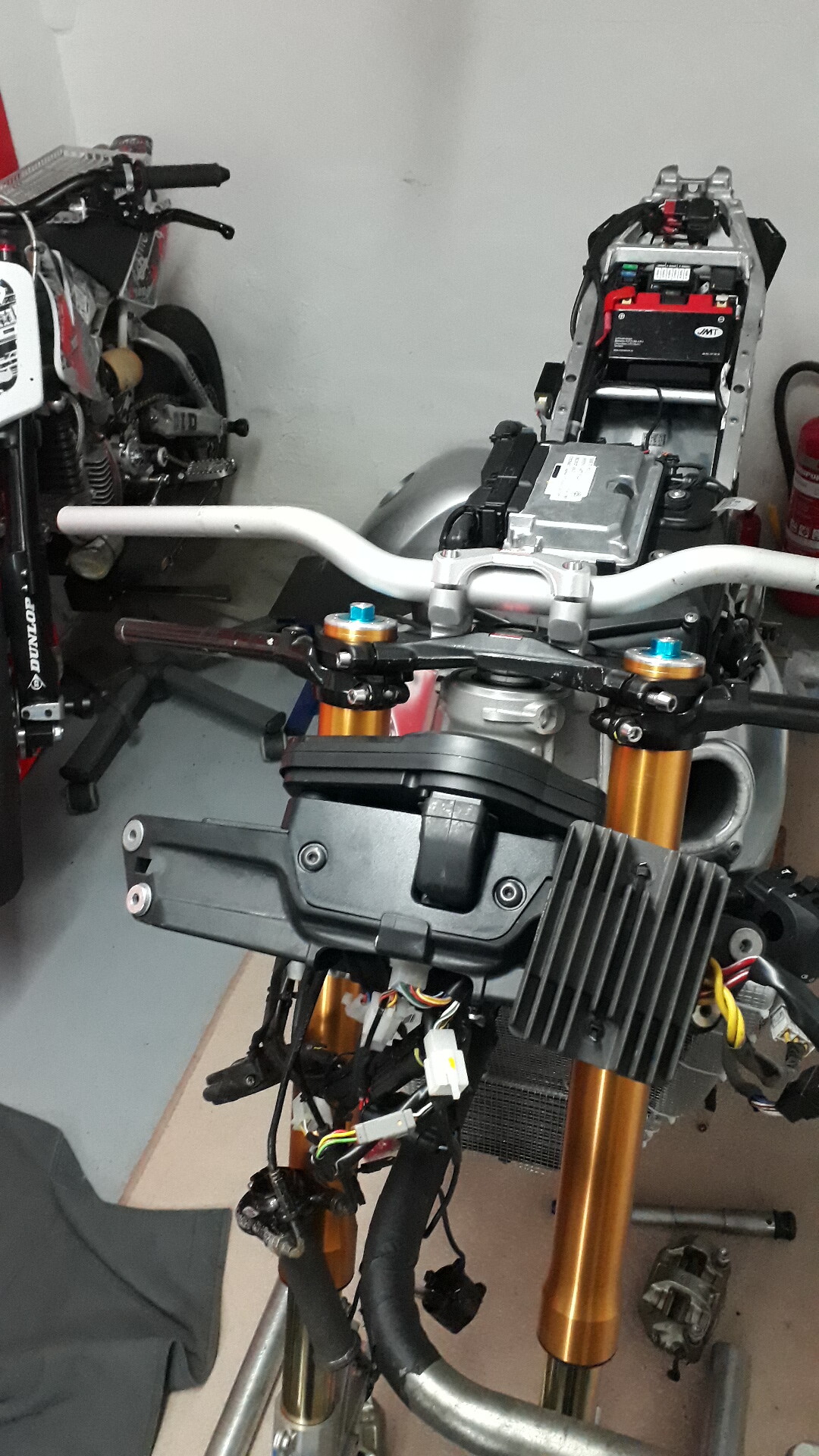

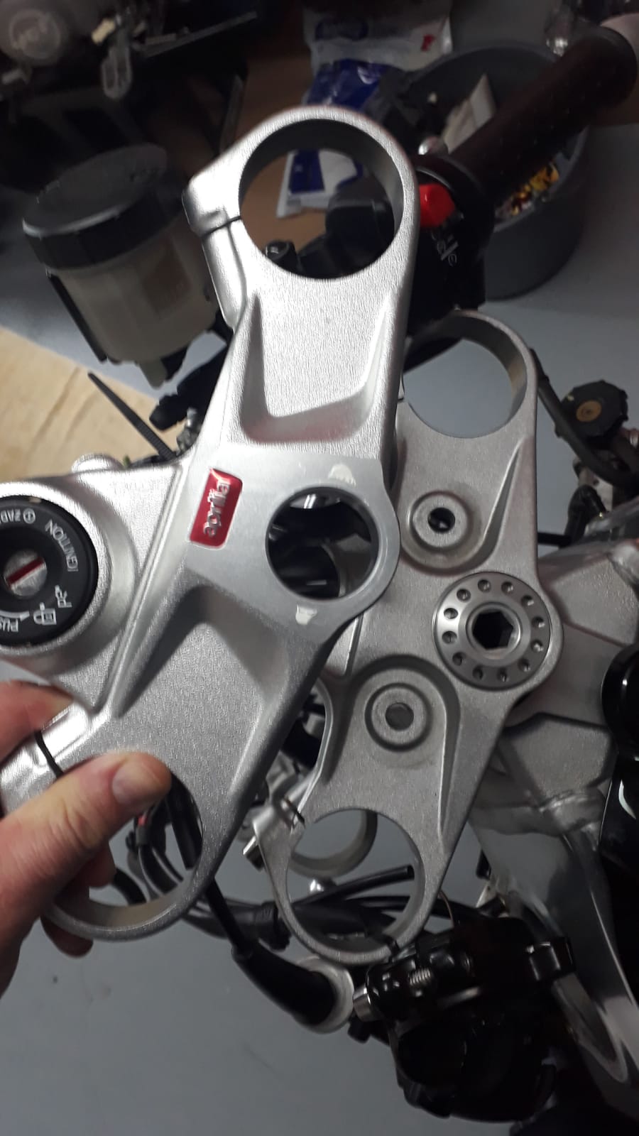

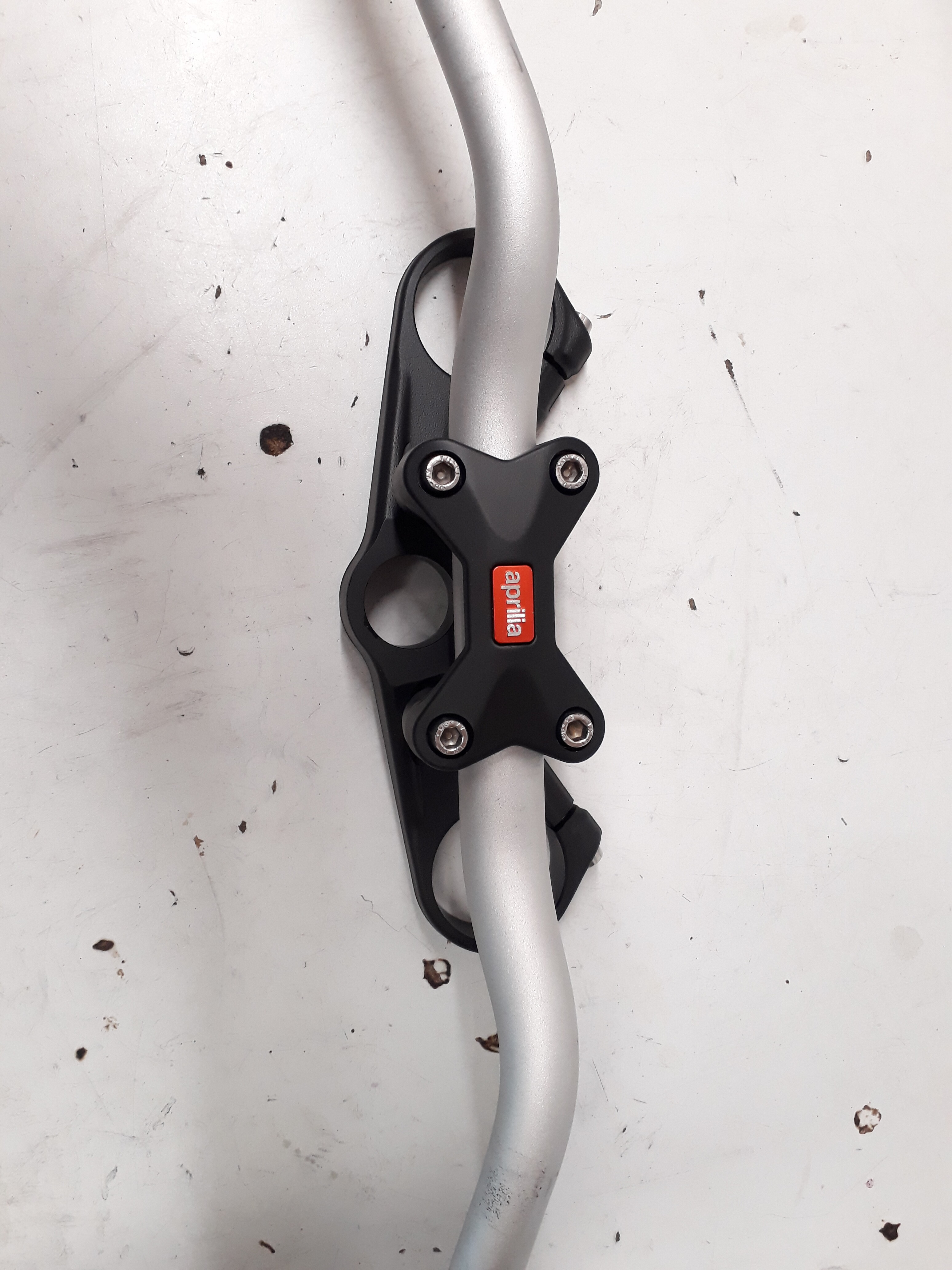

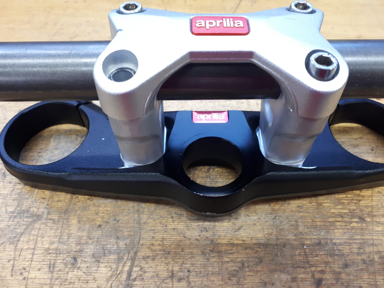

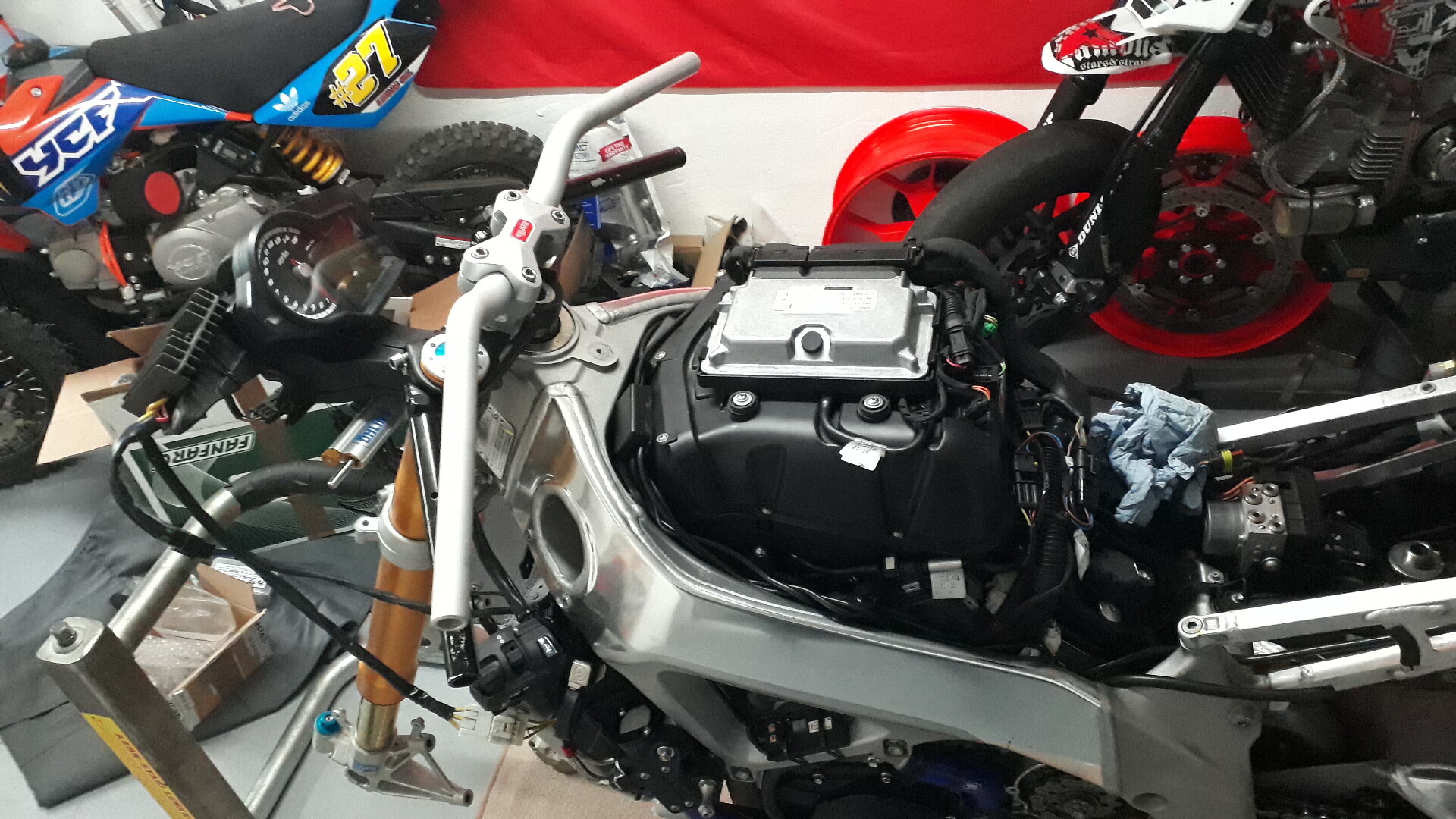

Hier mal der Vergleich Serie Tuono zu RSV V4.

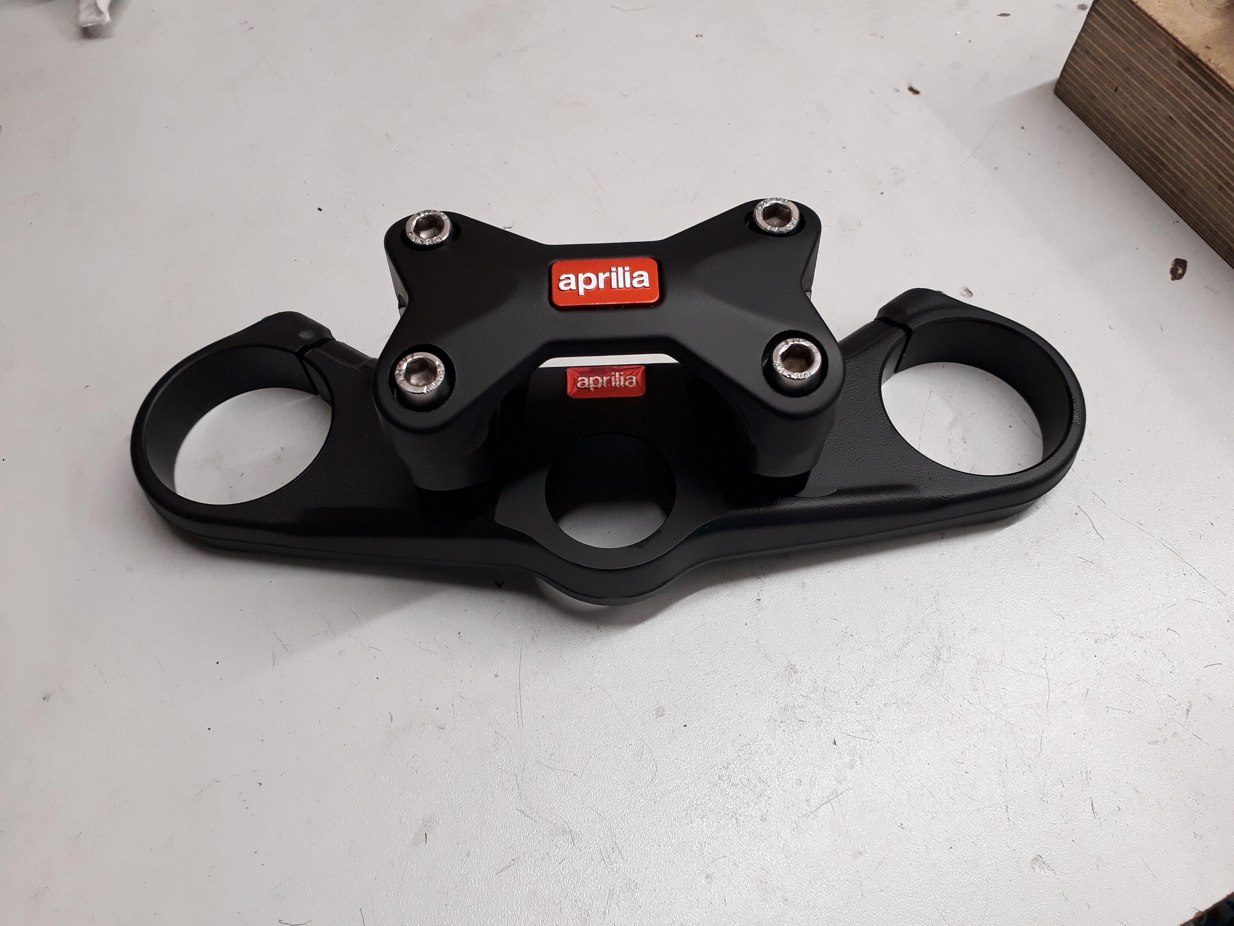

So erster Schritt.
Hier noch von der Rückseite.
Noch klötze in 5,10,15 mm machen .

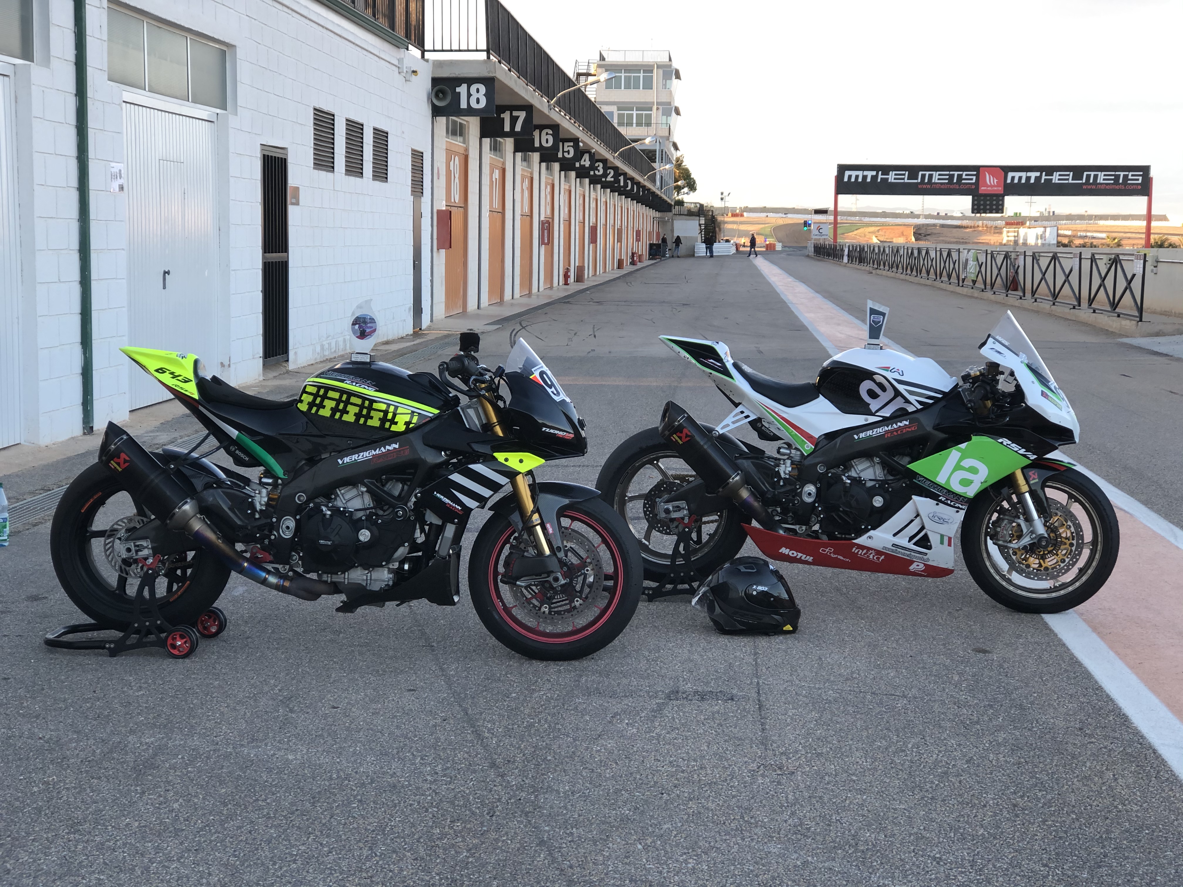

Aber ihr müsst mir mal erklären, warum ihr mit einem hohen Lenker im Regen mehr Gefühl habt als mit einem Stummellenker?
Serie, original Tuono leicht modifiziert, macht genauso Schbass wie die RSV!!!
Gruß Michael
Mir geht’s halt so.
Vieleicht kommt das auch vom vielen Pitbike fahren.
Ich bin 190cm groß und im 1.lockdown just for fun gemeint, da ich auch viel supermoto Pitbike fahr, warum nicht. Bin dann in Brünn und pann gefahren und festgestellt, gleiche Rundenzeiten, aber irgendwie viel entspannter. Mir hats einfach Ur Spaß gemacht. Deshalb beschlossen es bleibt die rsv4 ala Tuono

So danke Rolf an die Top Arbeit.
Gleich mal für beide Biks zugelegt.

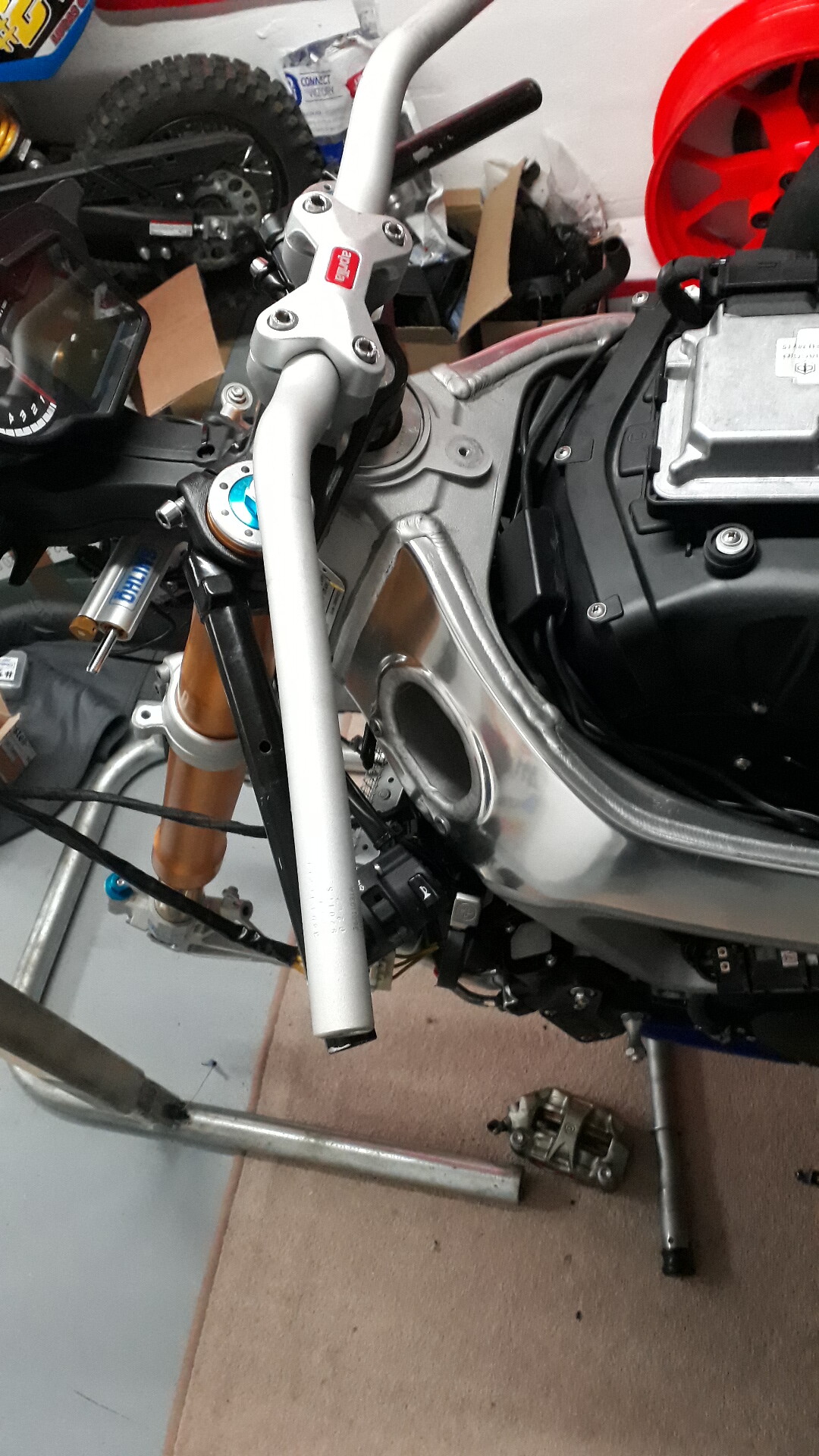

Hier mal der Vergleich Serie stummel und streetfighter lenker der Ducati.
Klar die Böcke sind 15-20 mm Tiefer, wie Serie.
Der Winkel ist je nach dem wie man Lenker dreht genau gleich wie Serie, nur ca. 60 mm höher .
Bischen Farbe aus der Dose.

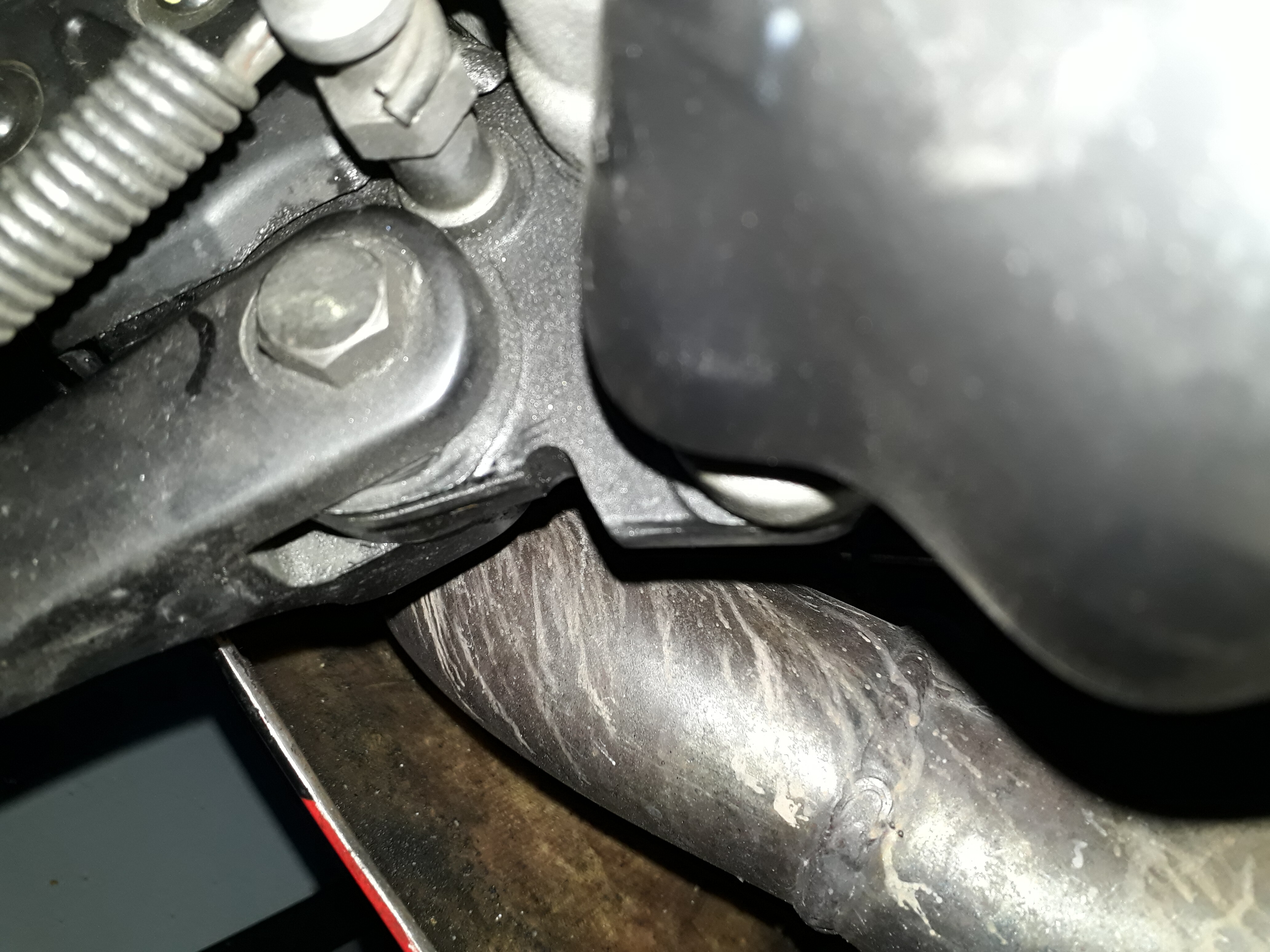

Wichtig Ständeranschlag bearbeiten um mehr Luft zu haben .
