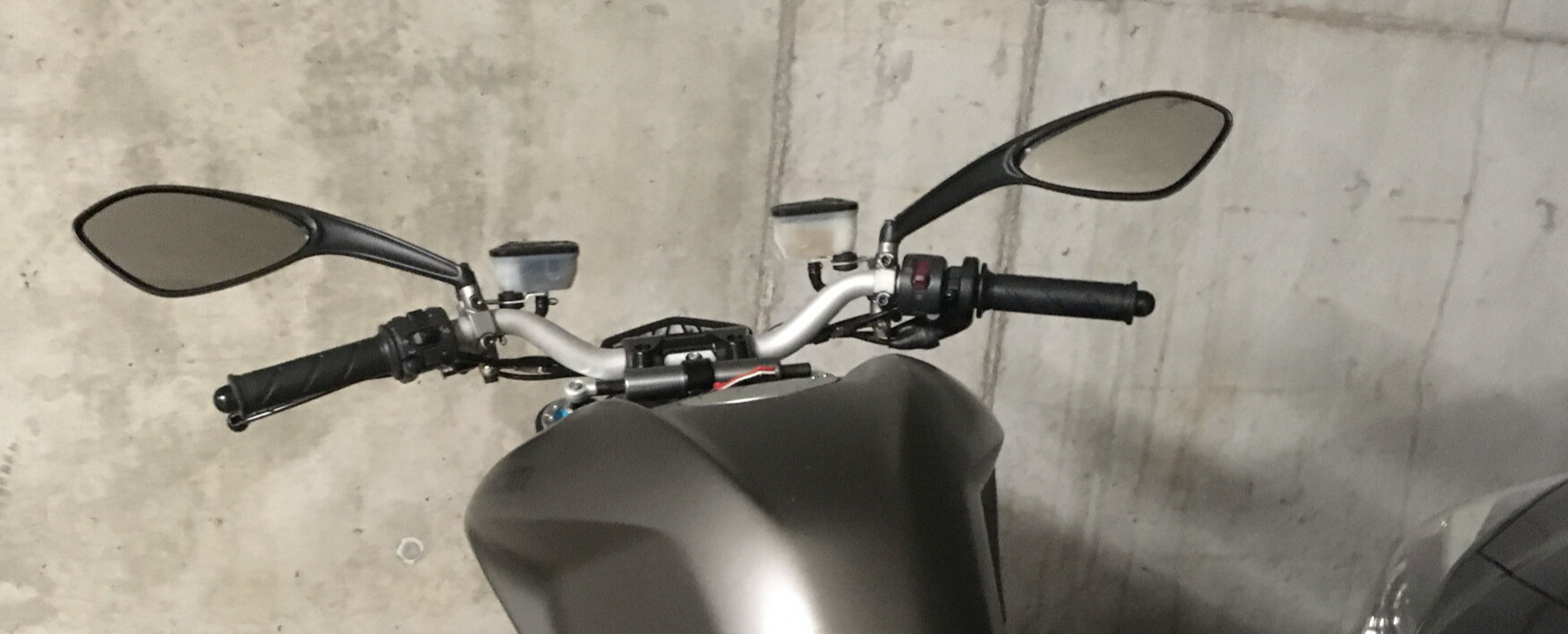

Der Streetfighter Lenker ist nicht so breit, leicht angestellt und fällt an den Enden etwas ab.
Die Haltung wird gegenüber dem originalen Lenker deutlich fahraktiver, mehr Druck auf dem Vorderrad und auch etwas tiefer.
Muss man mögen, ich empfinde den als sehr guten Kompromiss und da ich von einer 1098 SF komme war es für mich keine Umgewöhnung. Mit dem originalen Lenker war mir die Haltung zu aufrecht und ich hatte weniger Gefühl für das Vorderrad.
Wichtig ist, dass man den Lenker von 2009-2011 nimmt (360.1.103.1A). Ab 2012 mit Einführung der 848 SF bekam der Lenker für beide Modelle eine andere Form, der taugt nichts (s. Fotos).
Gebraucht sind die Teile recht rar, ob er neu bei Ducati noch zu bekommen ist, weiß ich nicht.
Meiner wird gerade mattschwarz gepulvert.

Du kannst die Suche auch auf Ducati Monster s2r oder s4r ausweiten.
Ich hab den von der Monster drauf. Der ist wie der alte SF Lenker :wink:
Der Lenker der alten Monster ist zwar ziemlich ähnlich, aber trotzdem etwas anders.
Monster ca. 790mm breit, SF ca. 720mm breit.
Art.Nr.: 36010451B, wurde hier verbaut:
Ducati Monster S2R 1000 `06
Ducati 1000 Monster S2R , BJ 2006 - 2008
Ducati 1000 S4 Monster , BJ 2003 - 2006
Ducati 800 Monster S2R , BJ 2005 - 2007
Ducati 996 Monster S4R , BJ 2003 - 2006
Um es abschließend noch einmal zu klären, hier der Vergleich.
Die Perspektive stimmt nicht ganz überein, aber der Unterschied in Breite und Kröpfung ist aus meiner Sicht trotzdem schon mit dem bloßen Auge gut erkennbar.

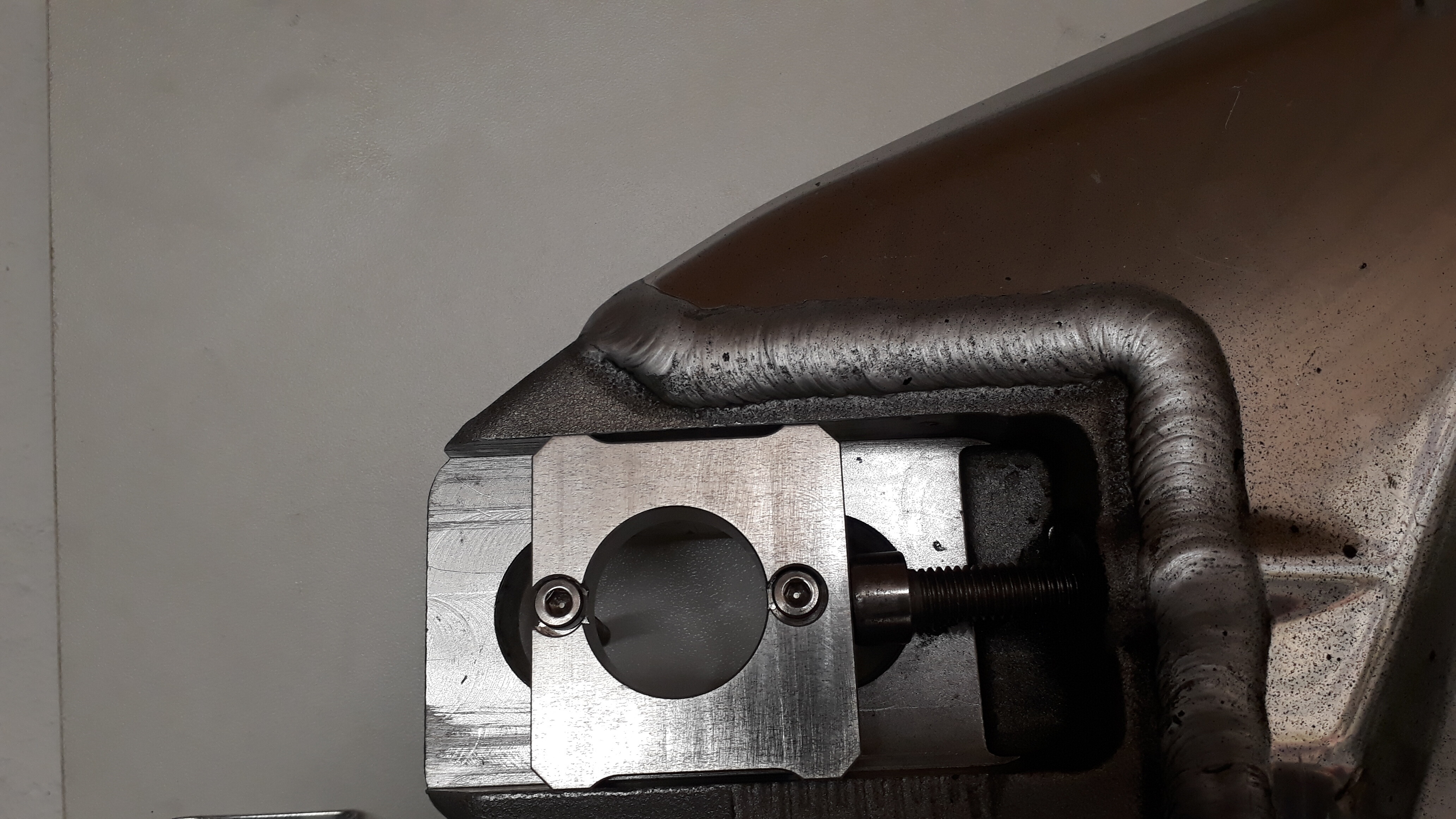

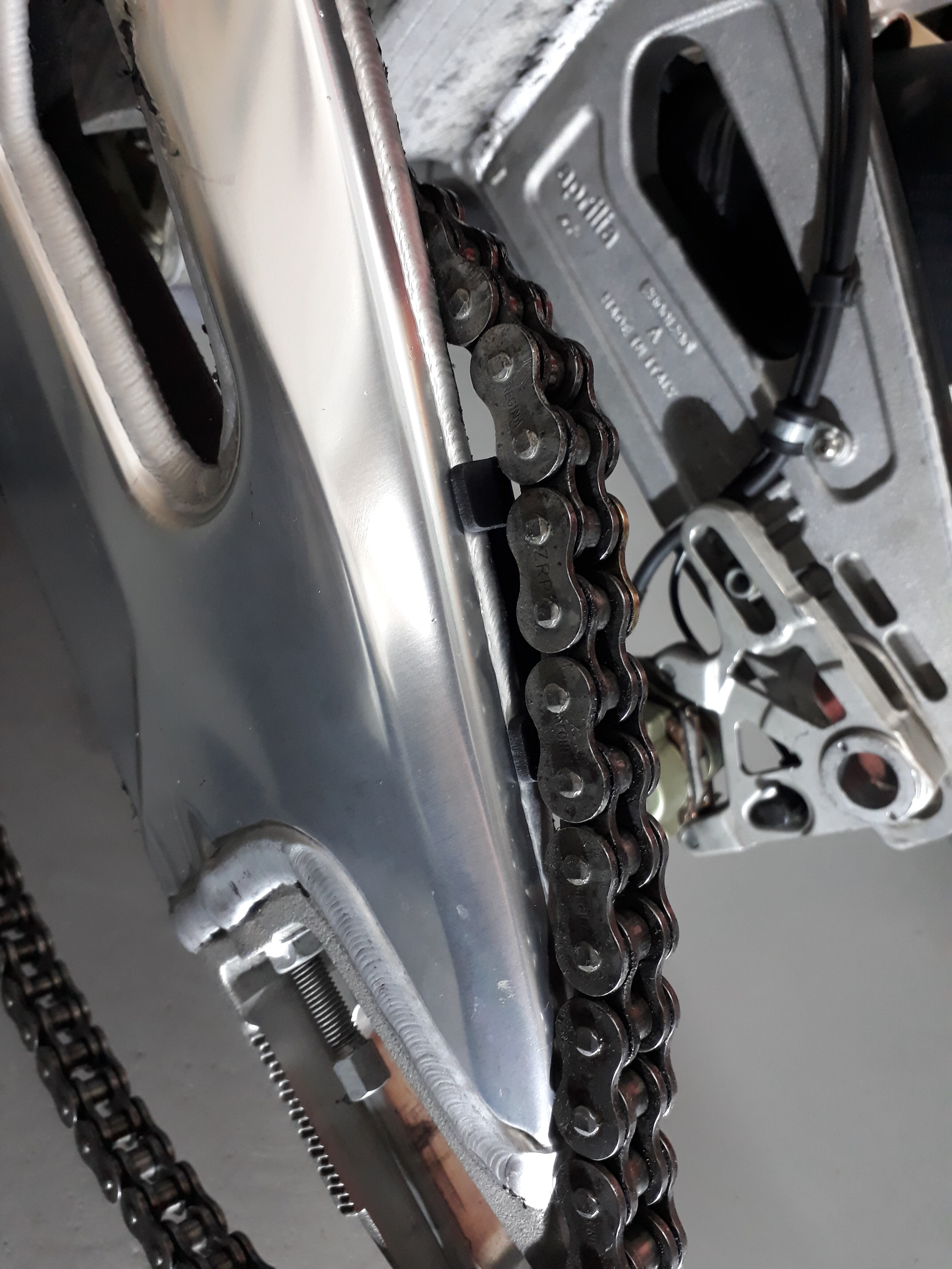

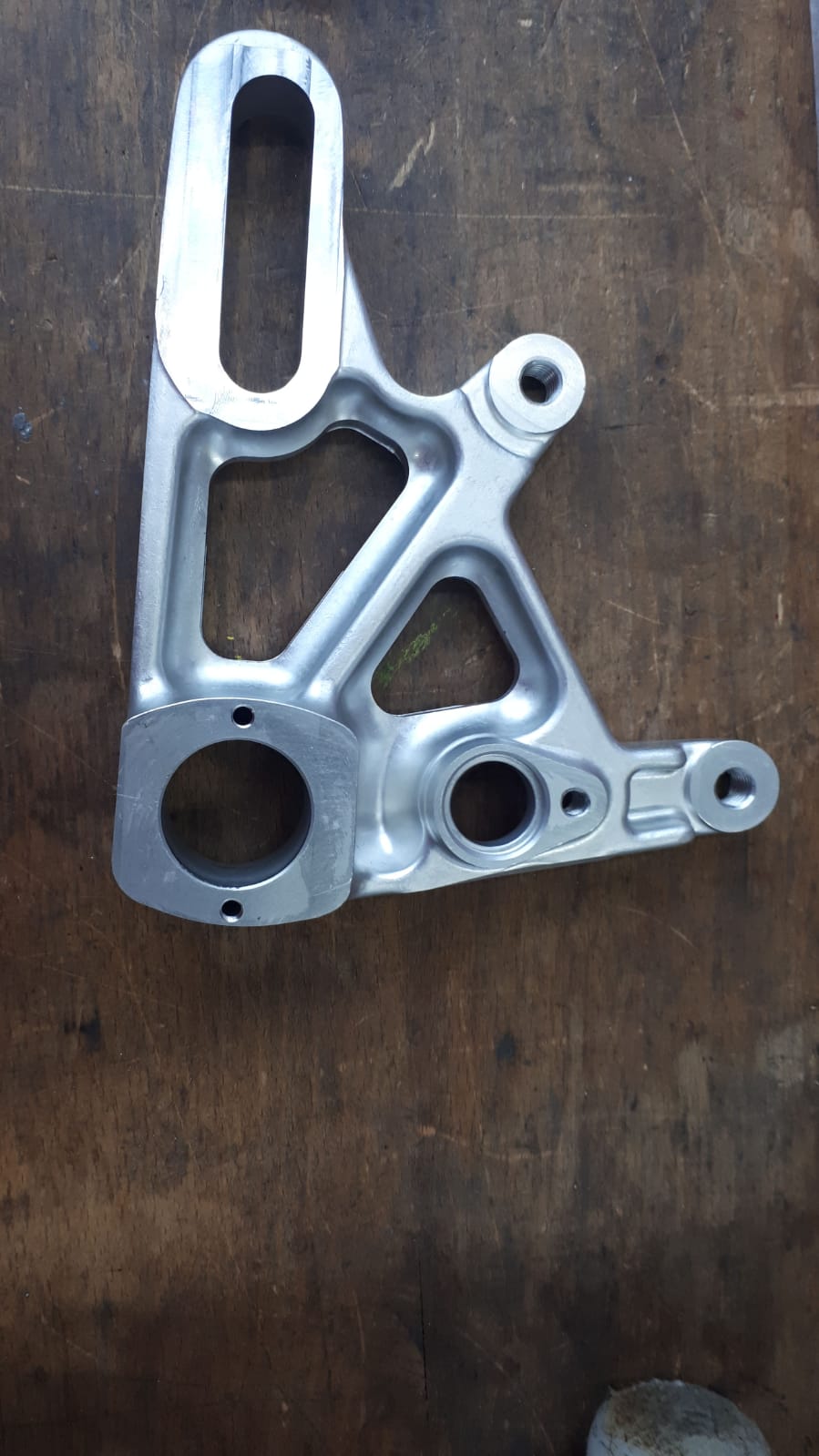

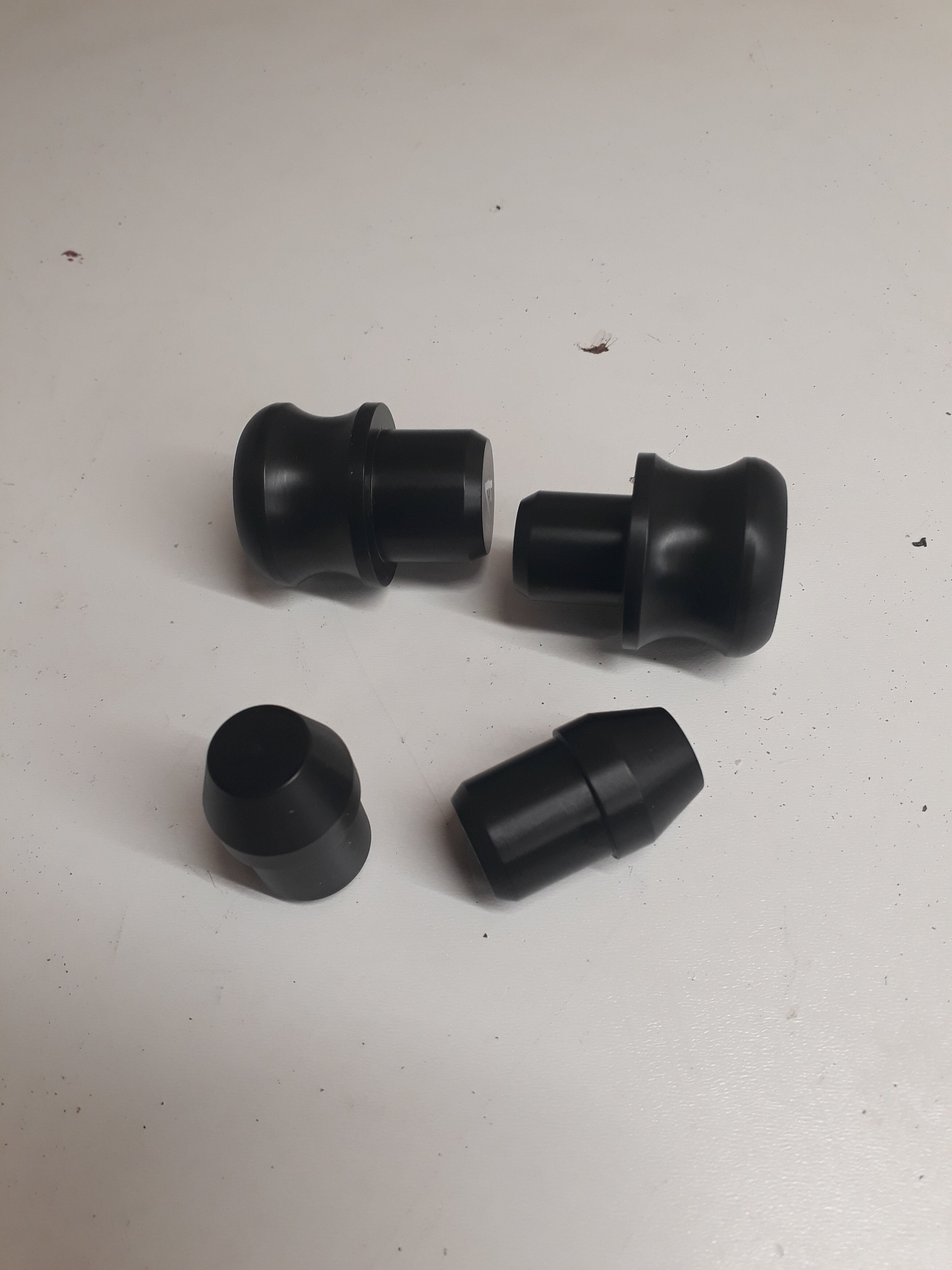

Kettenhalter und Wechselkit 2
Achspads zum schneller Rad tauschen.

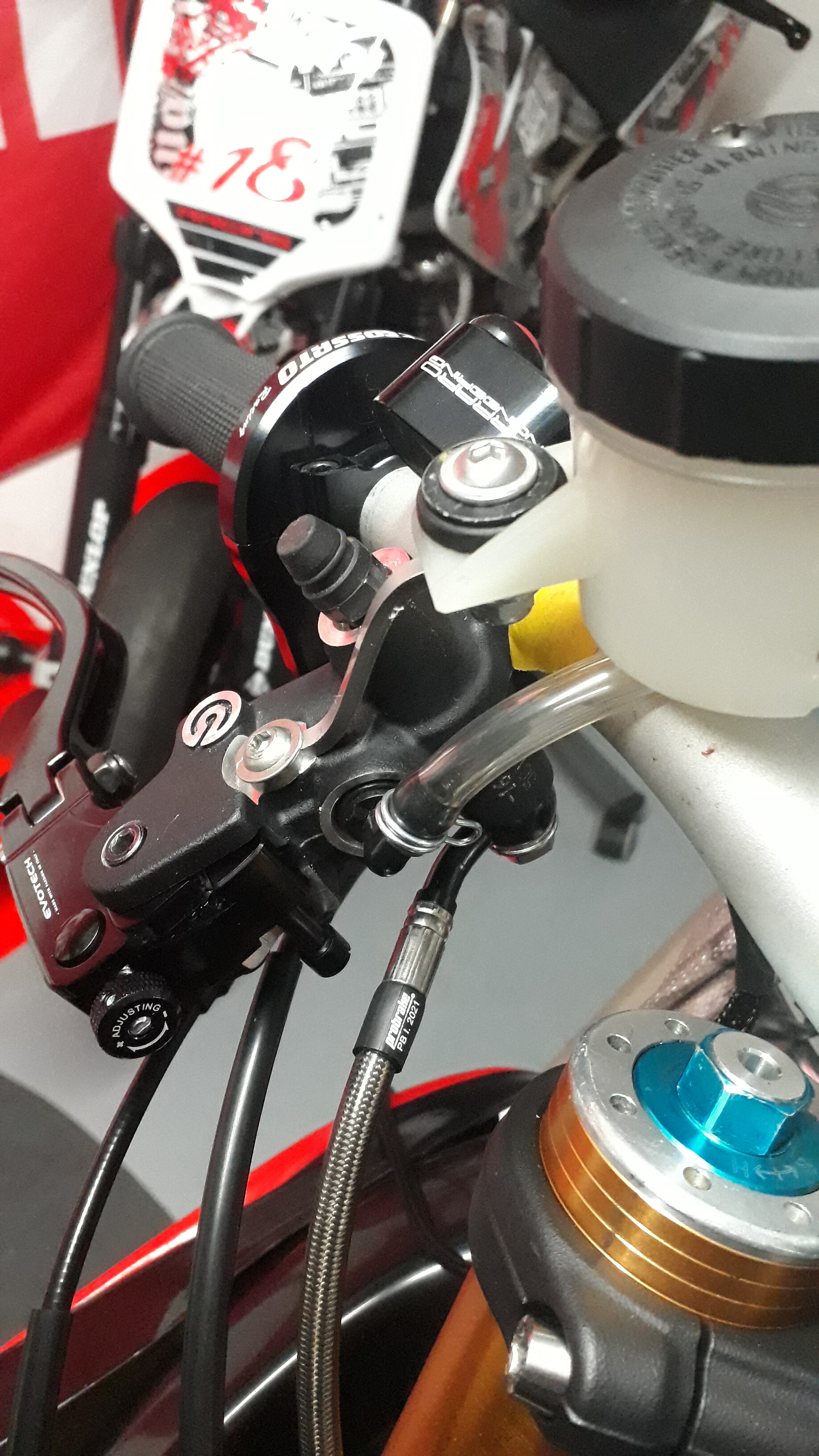

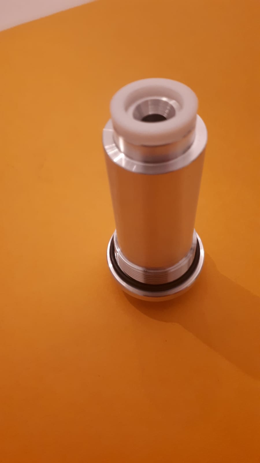

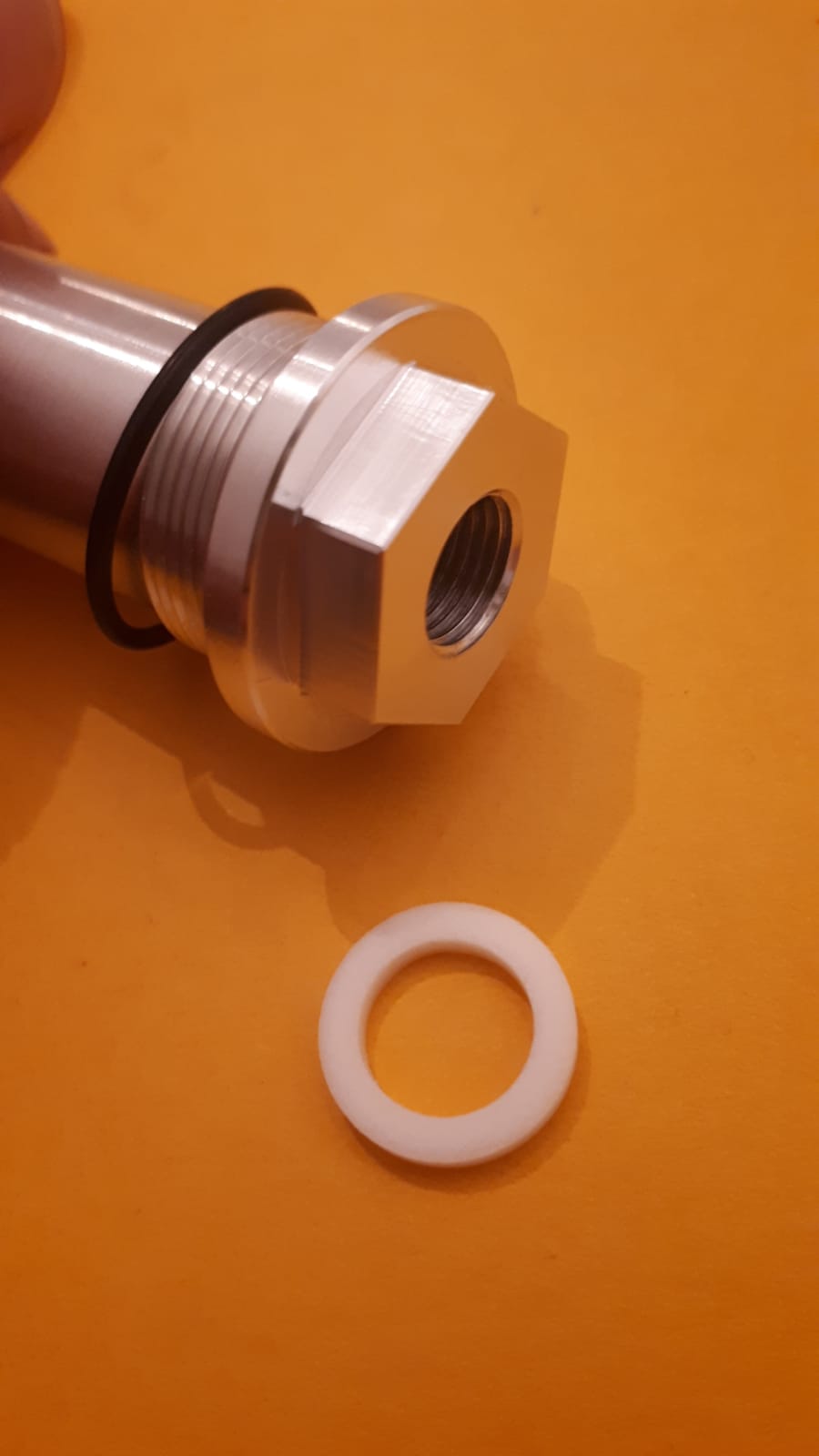

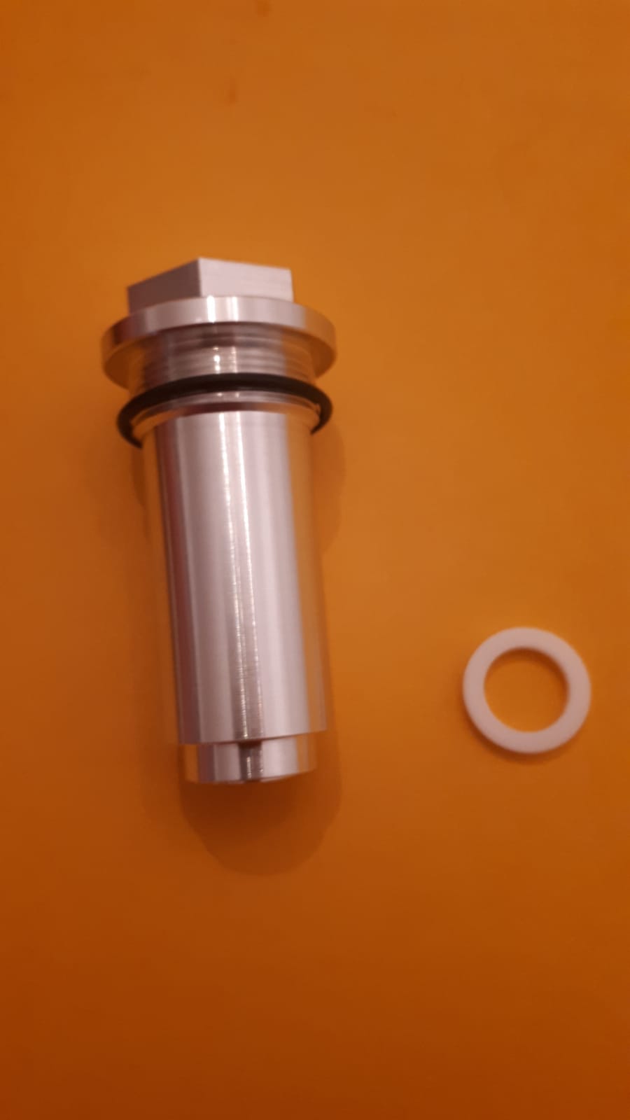

:wave: Das Ventil für original Bremspumpe hinten optimiert mit Teflonscheiben und O Ring wegen Schmutz.
Ich werde es wie an der RSV v4 über ABS ansteuern und auf Stufe 2 fahren .
So kann ich Fusspumpe und Scooter vorne links parallel nutzen .
Geht auch ohne ABS Modul.
Jetzt noch Leitung von Probrake besorgen und hoffen das ich Pumpe bald geliefert wird von Alain ( wie der Rest der Teile ).

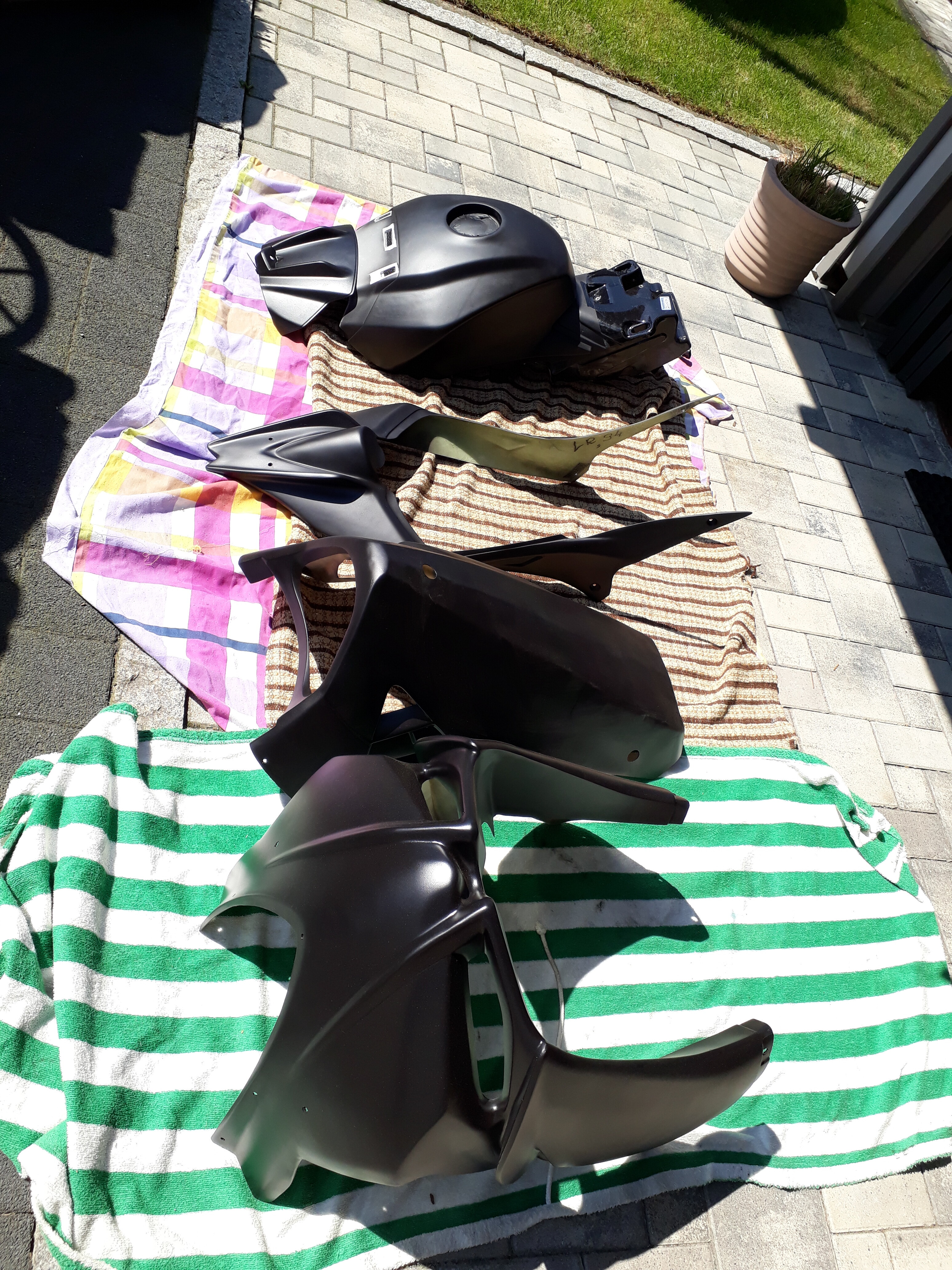

Schwarz Matt aus der Dose …
Noch paar aufkleber und gut … war die Idee.
Kann bei mir aber schnell anderst werden .

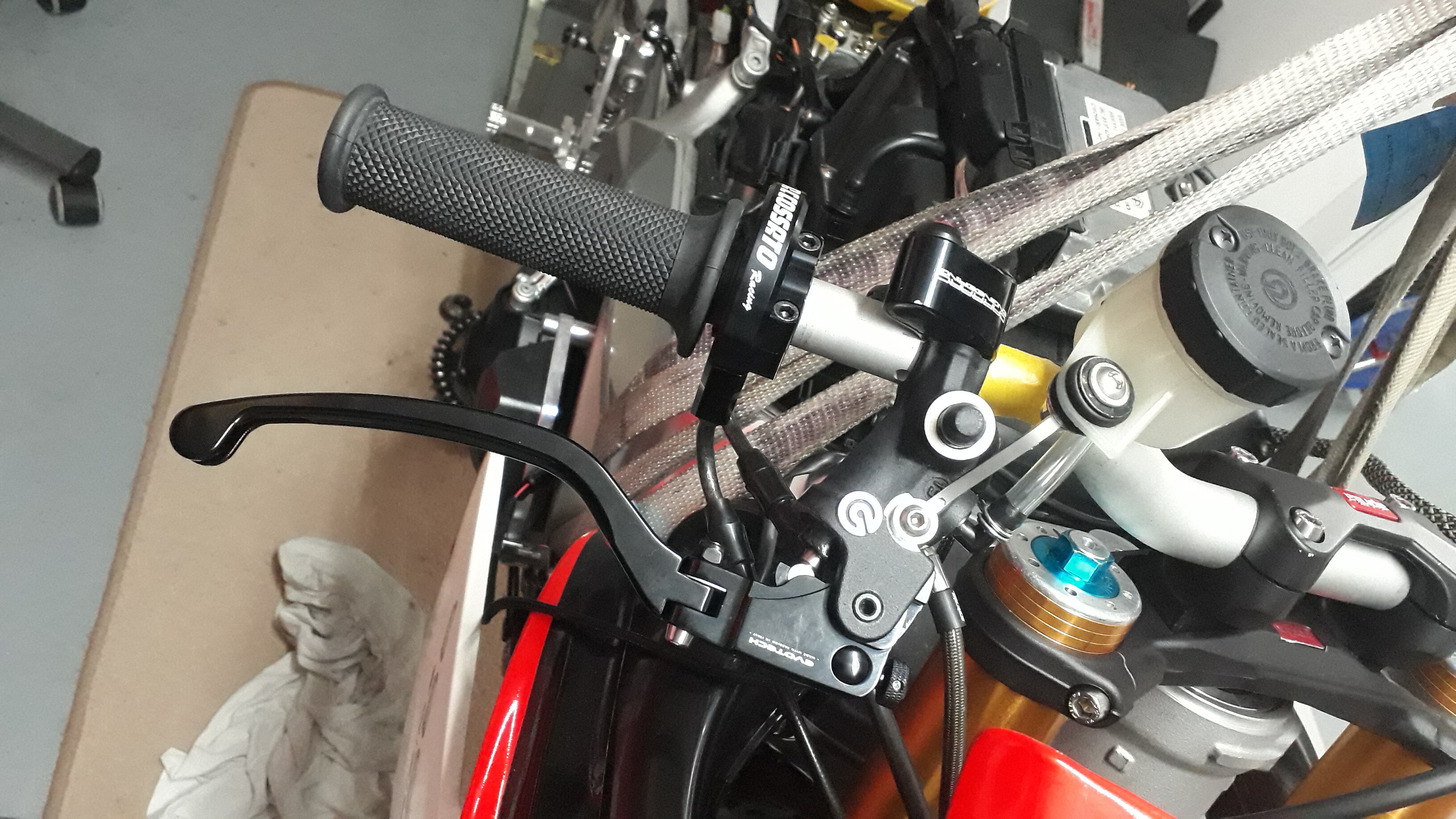

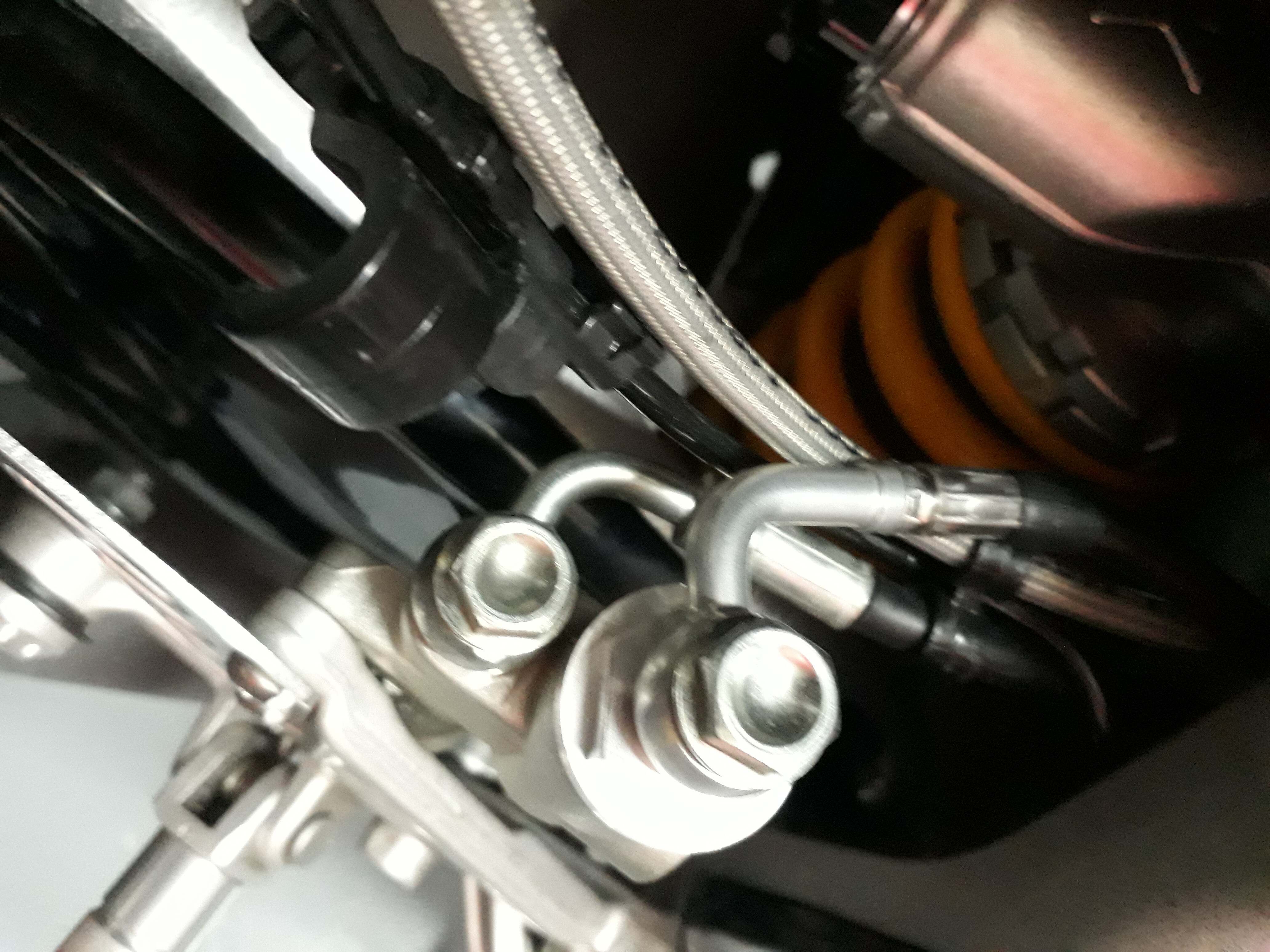

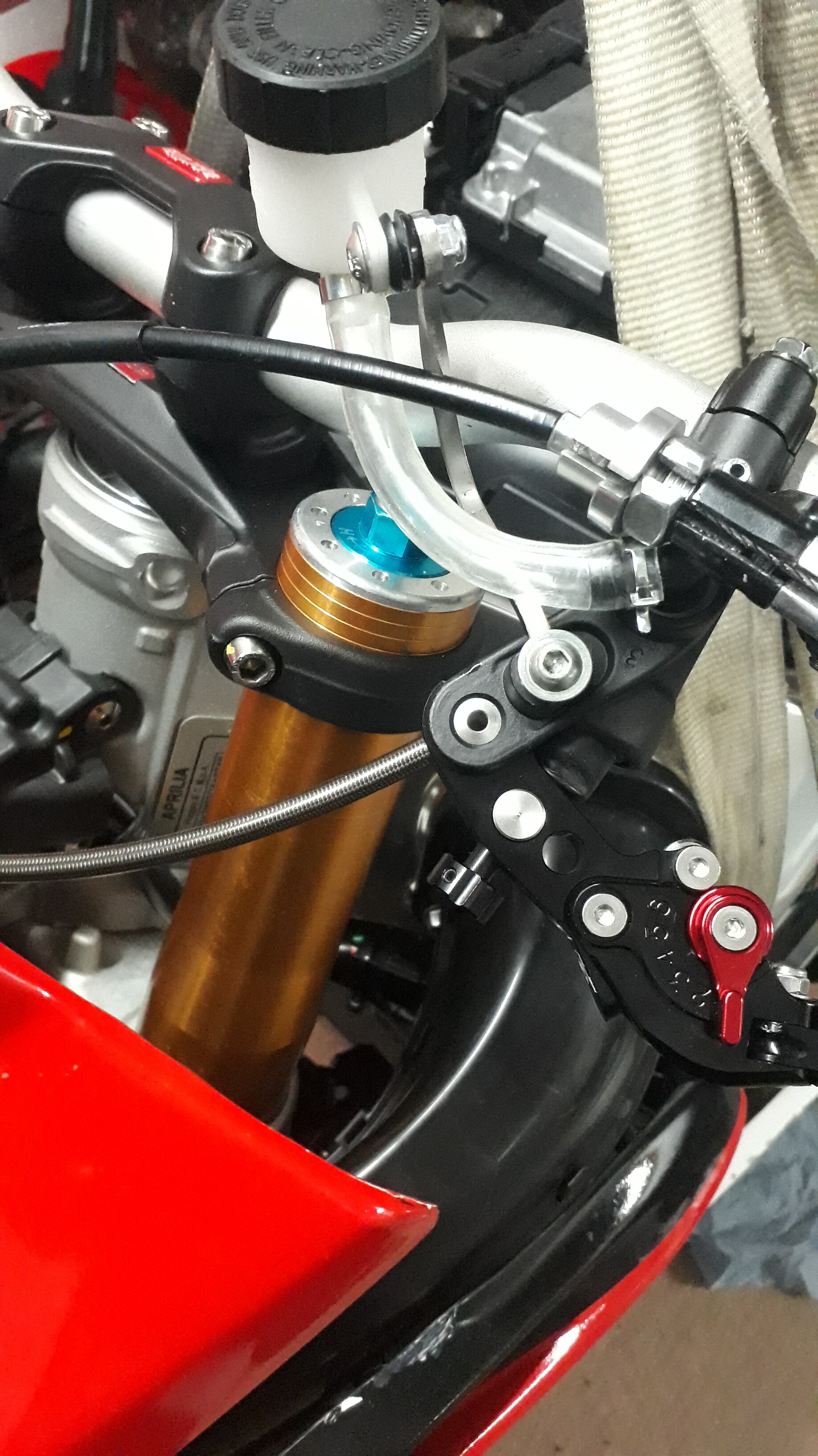

So Scooter Bremse mit Ventil.
Verbaut Bsp. Bild von der RSV v4.
Ich wäre für Daumenbremse wennst da vielleicht a Quelle hast.
Warum hast eigentlich cordona sensor?
Wòzu baust du die Bremspumpe hinten um? Oder hab ich was überlesen?

Die Scooter Variante find ich besser .
Ist wie Roller fahren .
Corona Sensor fahre ich in Verbindung mit dem Proshift.
Es wird ein Ventil im Serien Ausgleichsbehälter
geschraubt. Damit kann mann Scooter oder Daumenbremse parallel nutzen .
Also du kannst wie immer Fusspumpe und Zusatz Pumpe nutzen klar.
Ich fahre es sogar hinten über das ABS Modul.
Also Bremse ich immer erst links vorne um das Bike in die Federn zu ziehen, Rest mache ich dann mit vorne.
Wenn ich zu schnell bin drück ich mehr und auf Stufe 2 regelt das ABS hinten mit.
Hat mehrere Vorteile für mich das zu nutzen .
Hast die Daumen Armatur noch?
Ne verkauft .
Ich war zu verkrampft und mir gingen Unterarm zu.
Ich kann dir sagen jede Serie Kupplung Pumpe der Mille würde auch gehen als Scooter Bremse.
Du hast kein blipper wegen dem denke ich brauchst du Kupplung ?
Ich nur zum losfahren .

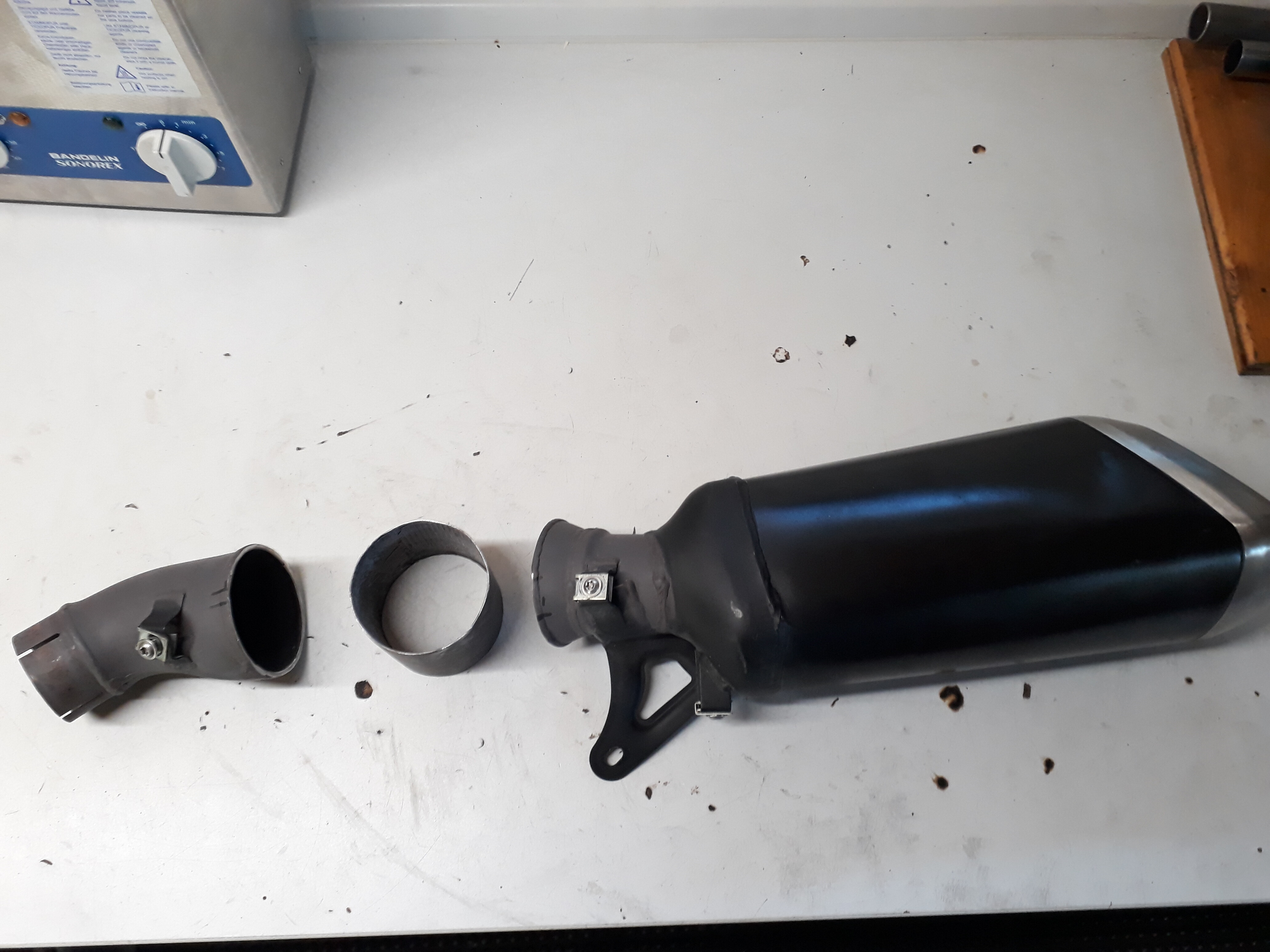

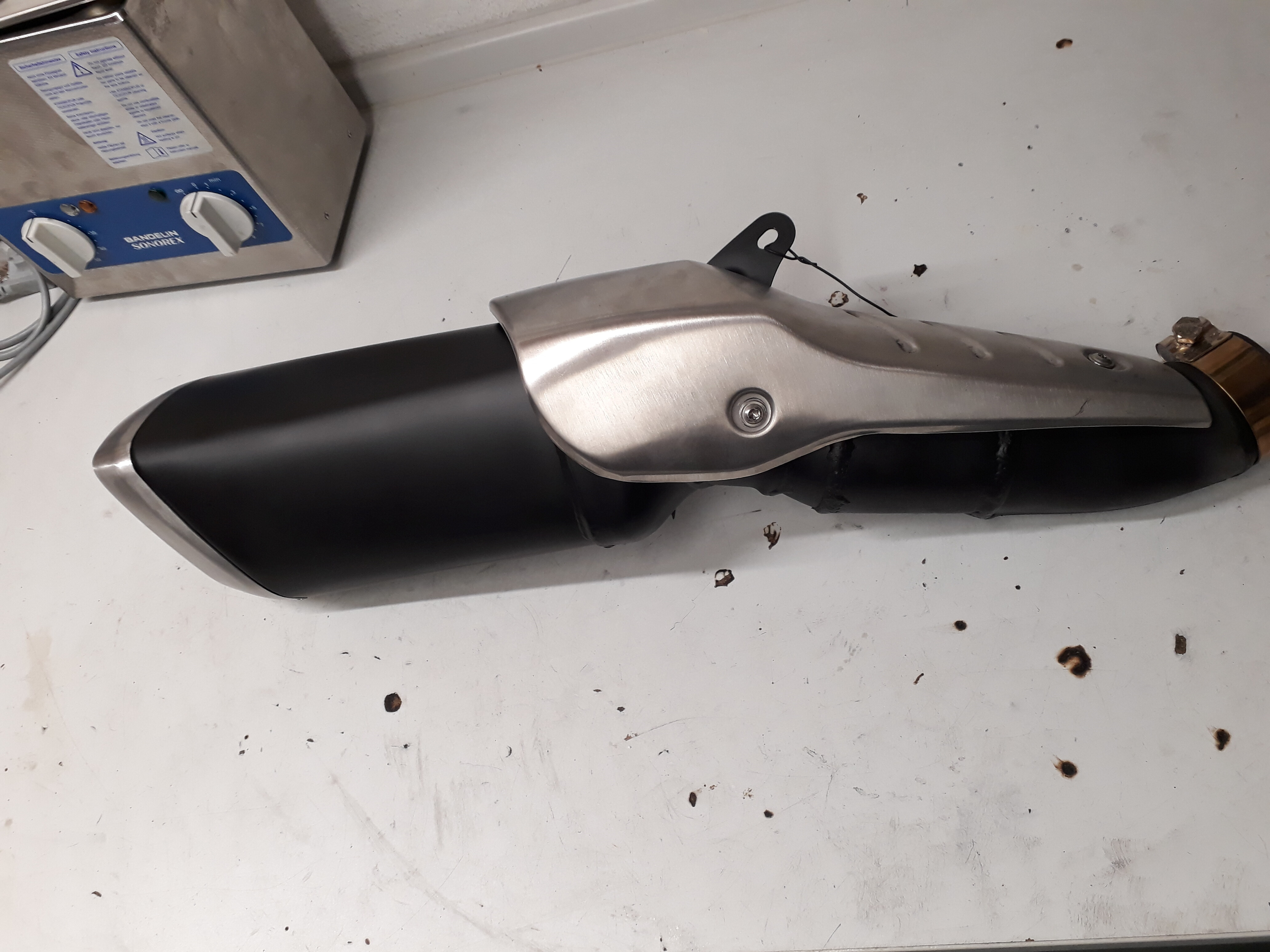

So heute mal Kat raus und Farbe drauf.

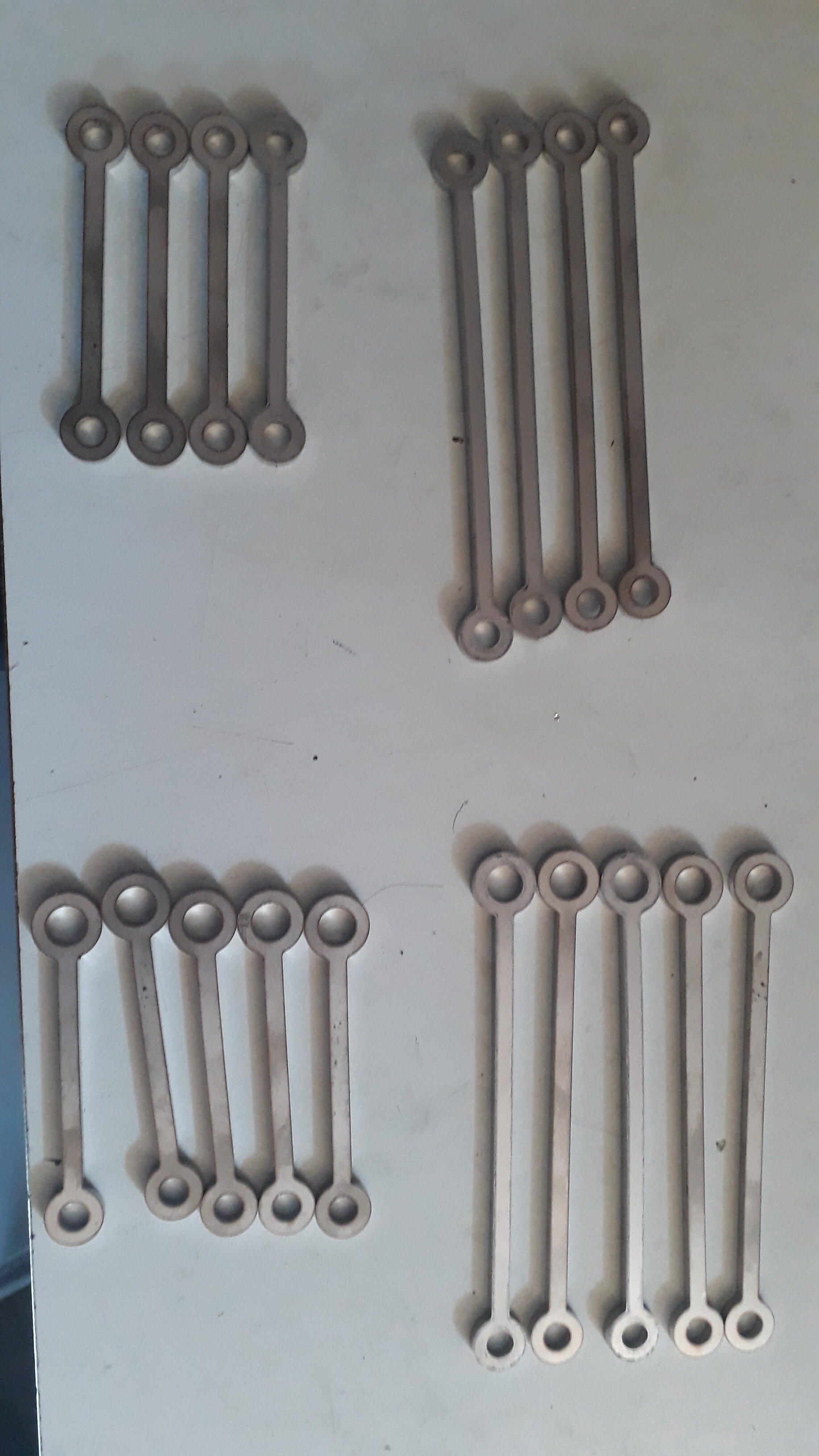

So mal paar Halter schneiden lassen für Ausgleichbehälter .

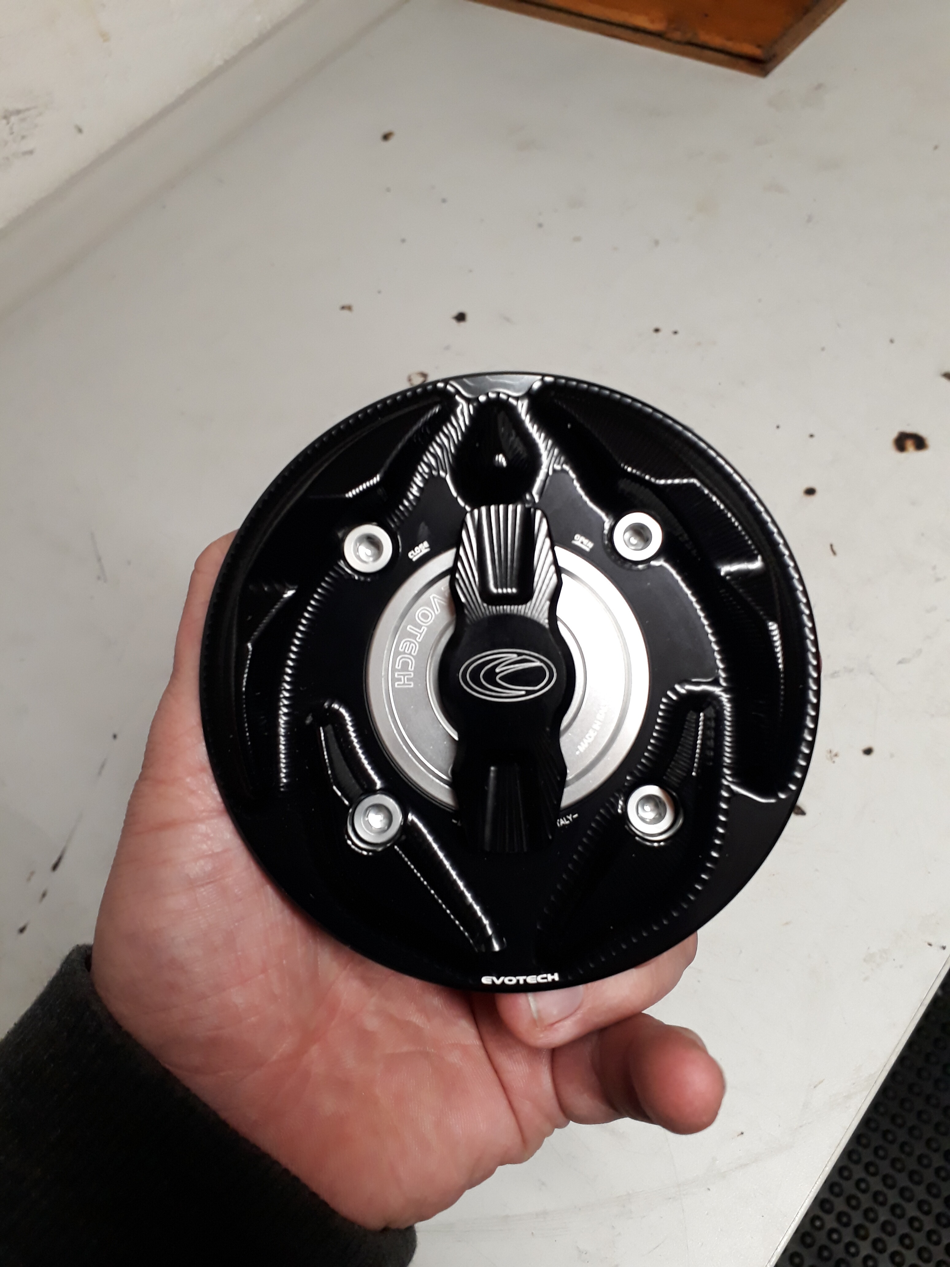

Tankdeckel ,Klapphebel Evotech

Kupplungspumpe (Scooter Bremse).

Hast du mit den Behälterstäbchen schon Erfahrungen gemacht?
Hatte mal ähnliches damals auf der Kawa und die sind mir mit der Zeit alle gebrochen durch die Vibrationen etc.
