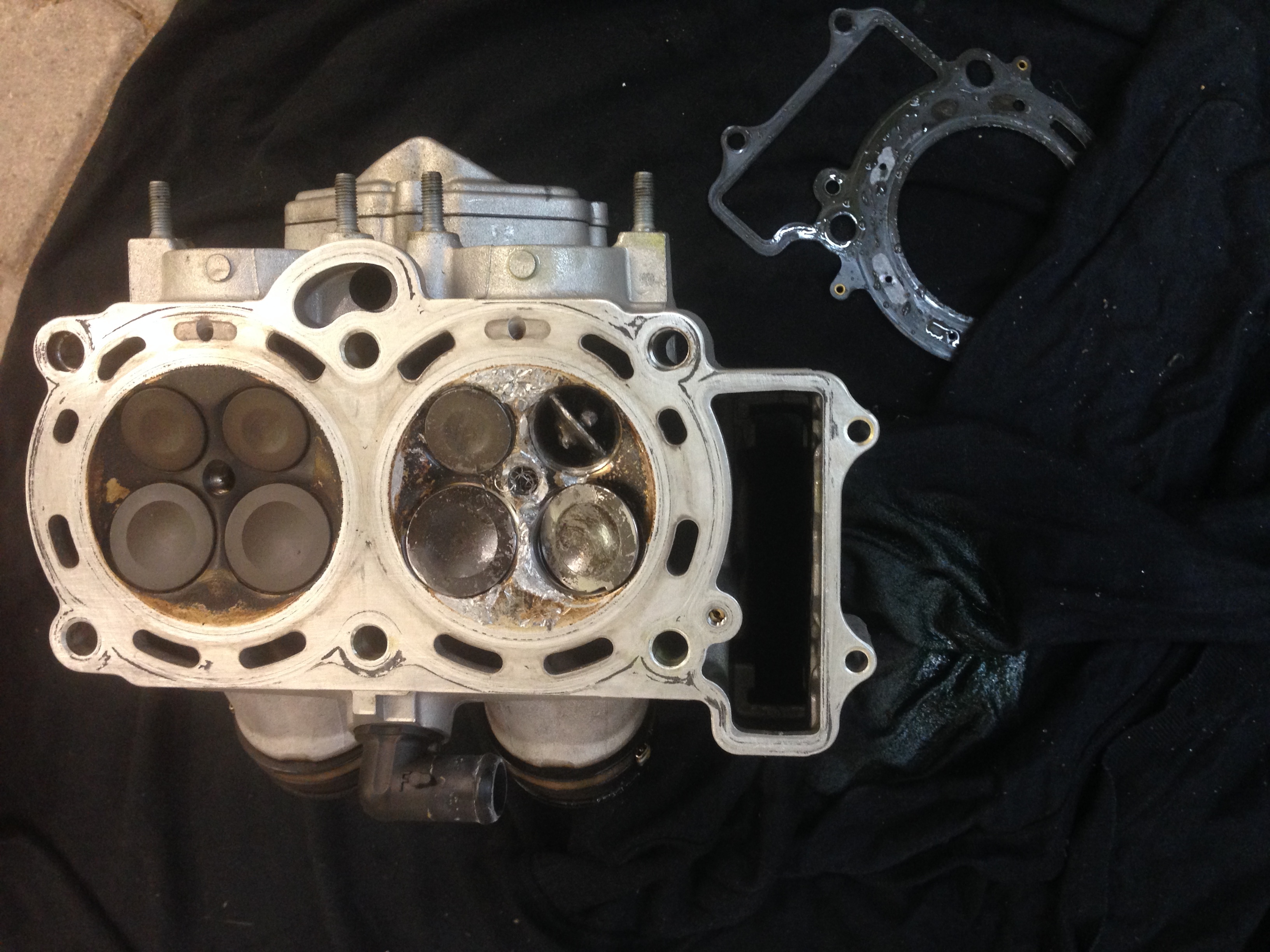

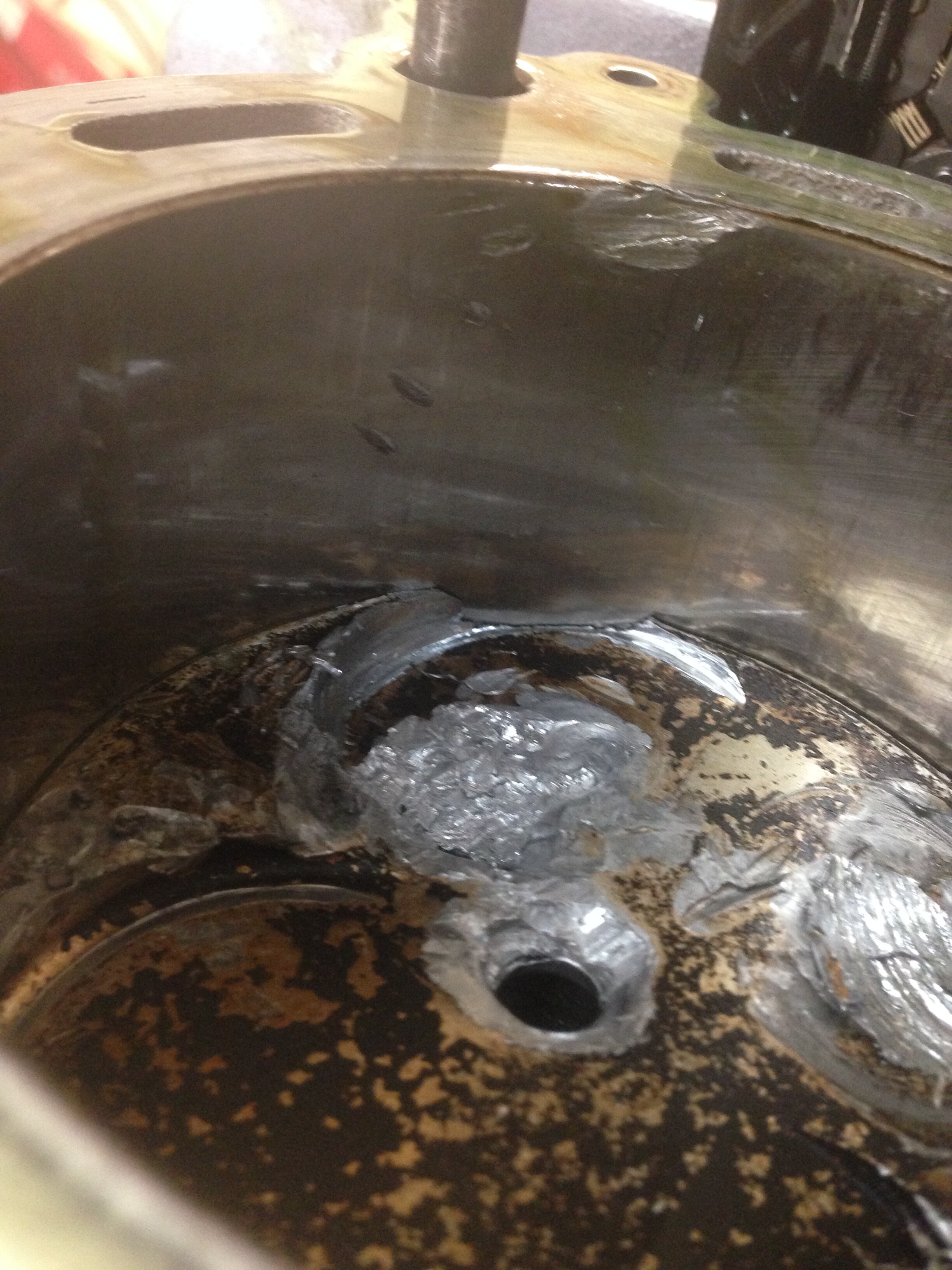

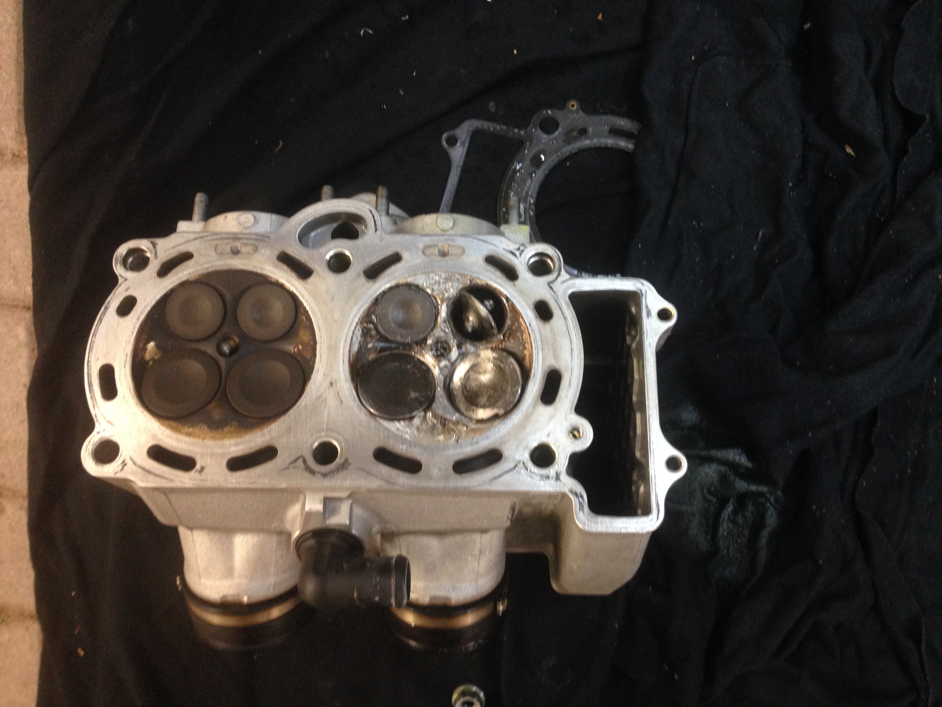

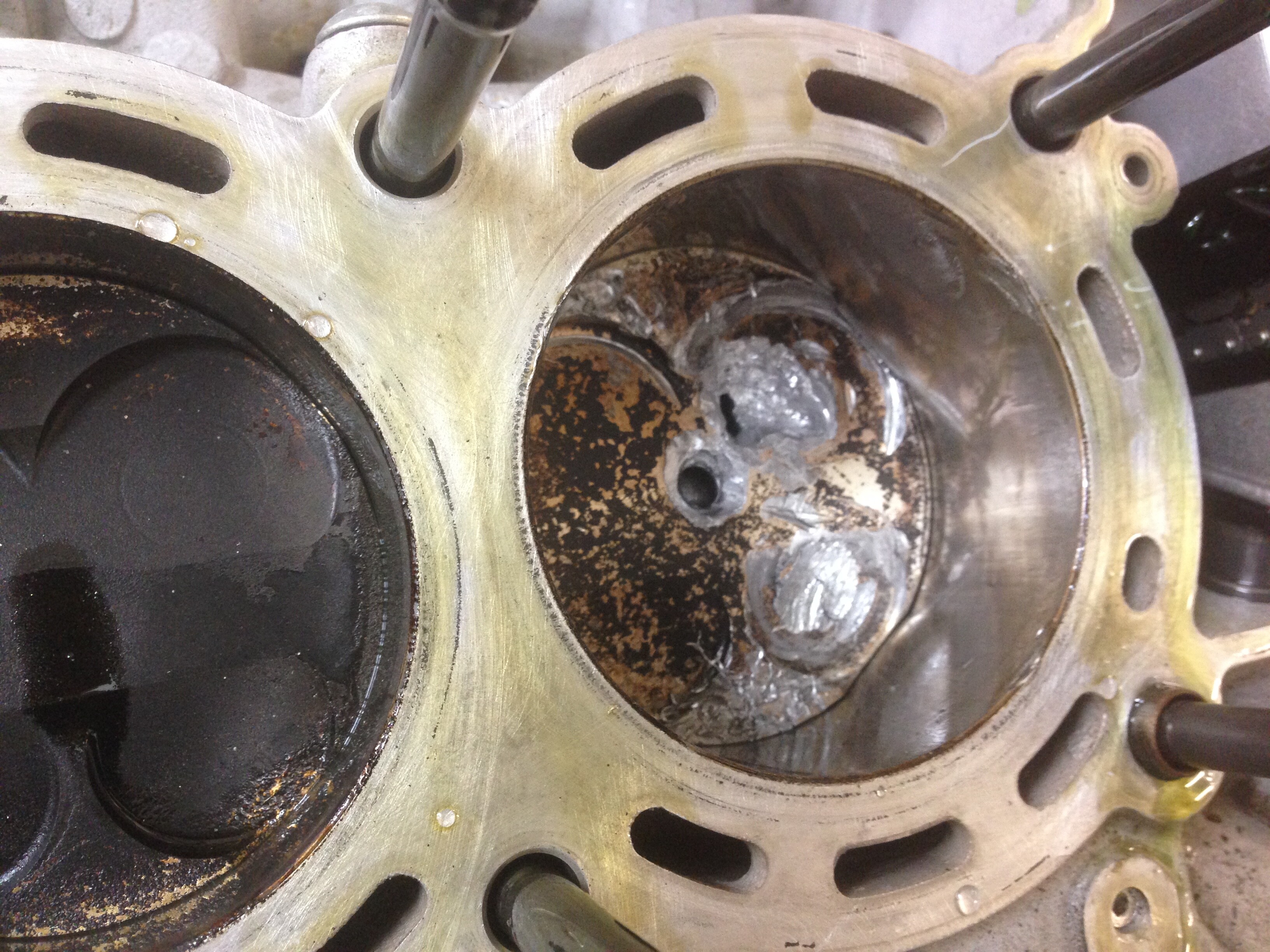

Das mit dem Ventilfedern ist ein Thema was nicht unterschätz werden sollten. Lieber öfters kontrollieren und dann sollten das passen, damit euch, nicht das gleiche passiert wie mir. Ich hatte erstmals 1500 Stress-Kilometer Model 2015 - 2016… Habe jetzt den Motor komplett aufgebaut mit APX Federn ( Dh die wurden Geröntgt und Die Guten ins Töpfchen, die Schlechten ins Kröpfchen). Ob die noch zuhaben sind ???.

Und sieht sie jetzt aus .
