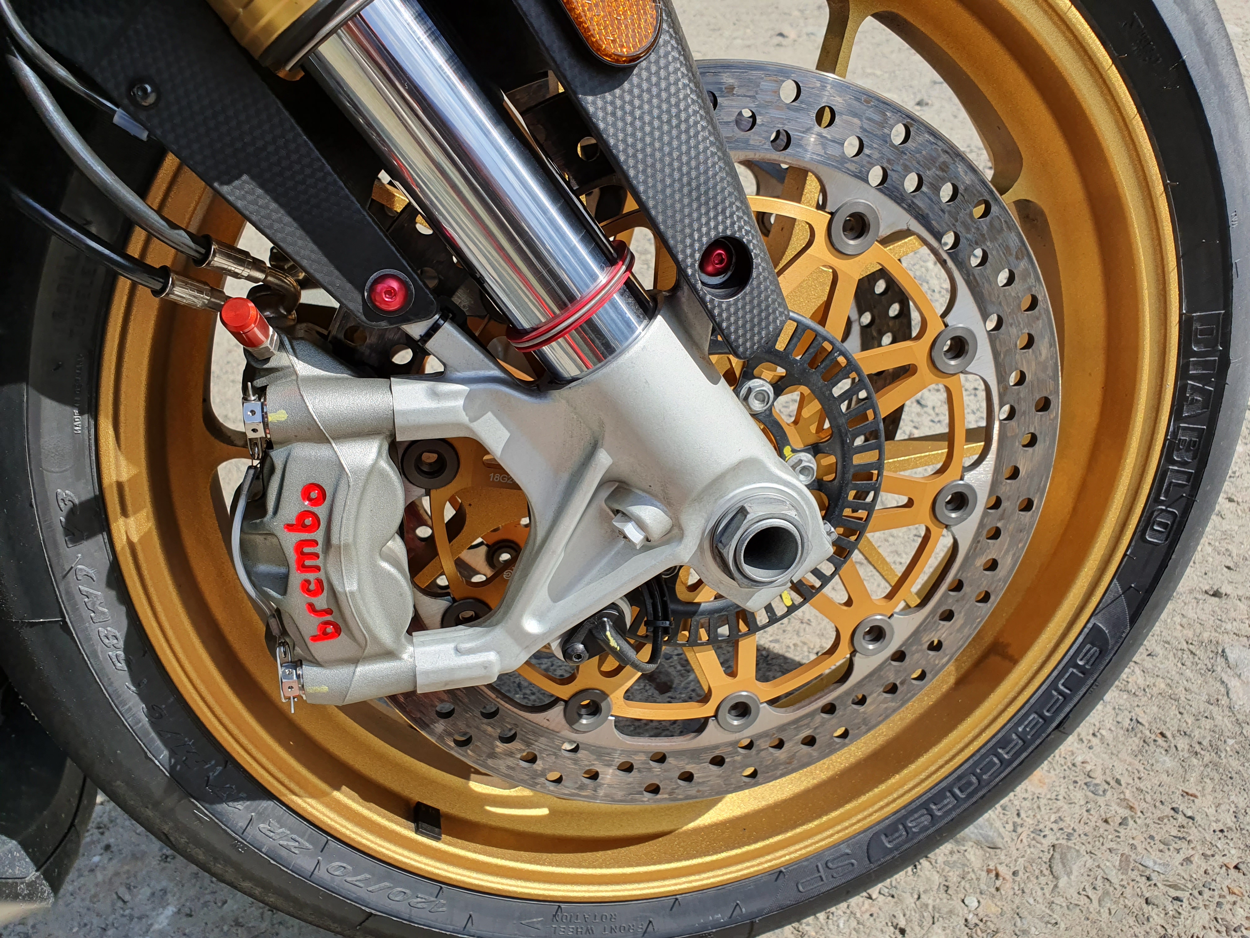

Brembo Supersport nach 3500km im Eimer
Anfang der Saison kamen die Brembo Supersport 320 Scheiben + Lucas SRT Beläge drauf.
So wie es ausschaut hat sich der Bremsbelag verzogen und lag nicht mehr 100% auf der Scheibe auf, jetzt rubbelt es bei 180Kmh+ wenn ich bremse.
Neue Beläge probiert (Brembo SA), rubbelt immernoch.
Scheiben wegschmeißen? Anbei ein Bild.

Die Scheibe hat sich ja nicht verbogen sondern die Beläge was zu einem umgleichmäßigen Abtrag an der Scheibe geführt hat = rubbelt.

Demnach was ich auf dem Bild sehe, würde ich sagen, die Bremse wurde überhitzt. Die Reibfläche sieht übel aus

Mit den Brembo SA Belägen schaut das jetzt viel gleichmäßiger aus, keine hellen und dunklen Flecken mehr.
Zieh die Scheiben mit Nasspapier ab. Das Rubbeln kommt von dem aufgebrachten Reibbelag der Beläge.

Ich würde mit nem Scotchbrite Küchenschwamm (400er Körnung) und Wasser vorarbeiten und dann den rest Belag mit nem 800er oder 1000er Nasspapier abziehen. Guckst halt, dass du den schwarzen Belag runter bekommst.
Ich habe die Scheiben mal mit 800er Nassschleifpapier angezogen. Habe direkt gemerkt dass die Bremse weicher läuft. Rubbelt trotzdem noch ab 180Kmh, gefühlt etwas weniger, kann aber auch Placebo sein.
