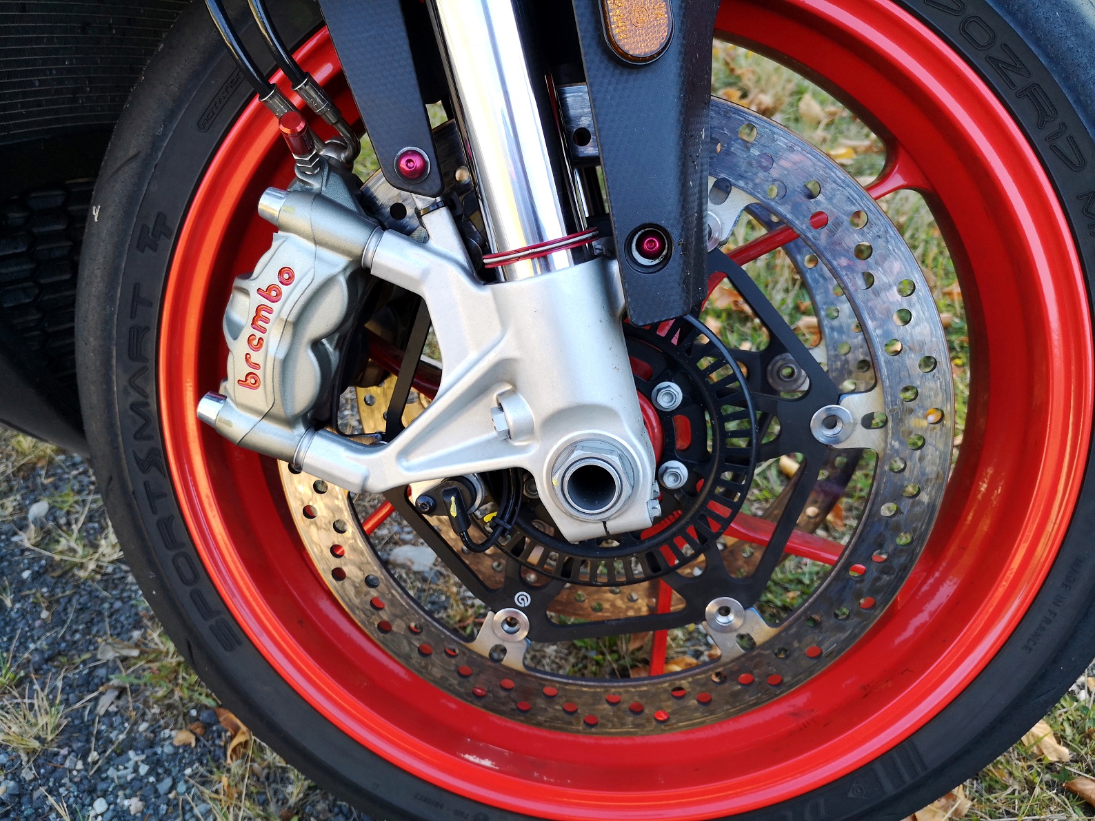

Brembo Supersport nach 3500km im Eimer

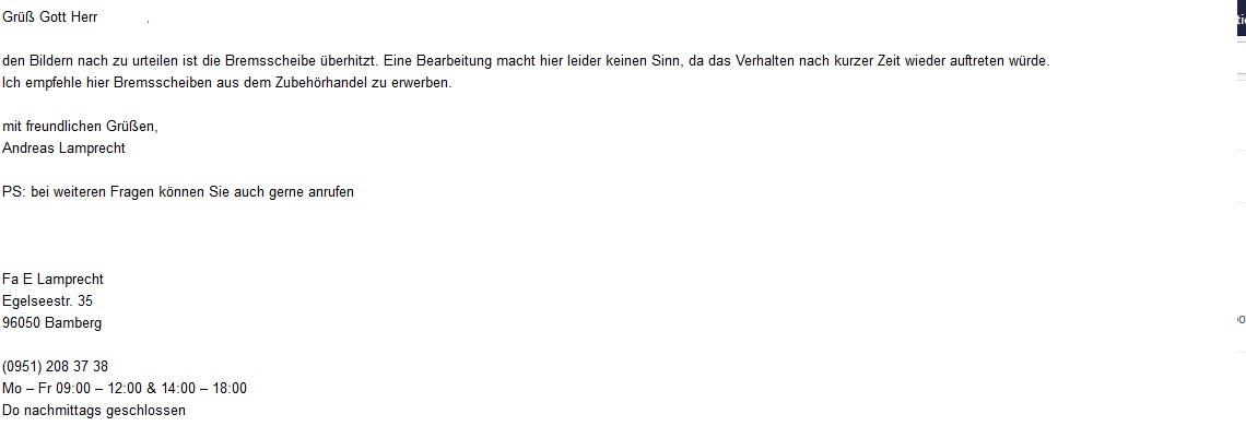

Habe die Antwort von der Firma bekommen die Bremsscheiben abschleift.
Kurz und knapp: Die Scheiben sind für die Tonne!
Habe dann noch mit ihm telefoniert, er hat gleich gesagt nach ein paar 100km tritt das Problem wieder auf.
Anbei die Mail.
Da muss dann aber etwas mächtig schief gelaufen sein. Die Scheiben dermaßen zu überhitzen, das sie hin sind ist nahezu unmöglich, sofern man nicht Marquez , Rossi… heißt.
Bevor ich irgendetwas teures wegschmeiße, schließe ich jede mögliche Ursache für Bremsenrubbeln systematisch aus.
  1. Felge ausbauen und schauen ob ein Höhen- oder Seitenschlag vorhanden ist.
  2. Scheiben auf Seitenschlag überprüfen
  3. Felge neu auswuchten
  4. Scheiben komplett von der aufgetragenen Reibschicht befreien
erst dann würde ich 5. neue Scheiben kaufen
  1. Felgen sind neu und direkt von Aprilia
  2. Vollschwimmende auf Seitenschlag prüfen? Dürfte als private Person schwieirg werden
  3. Dann müsste mein Mechaniker falsch gewuchtet haben bzw. die Wuchtmaschine. Die Schmiedefelgen von Aprilia brauchen doch kaum Ausgleichsgewichte, ebenso die Supercorsas. Es hängen 10g vorne dran.
  4. Kann ich probieren, das 800er Schleifpapier hat nicht gebrachts. Ich werde mir aber noch ein paar Ersatzscheiben besorgen und testen.
