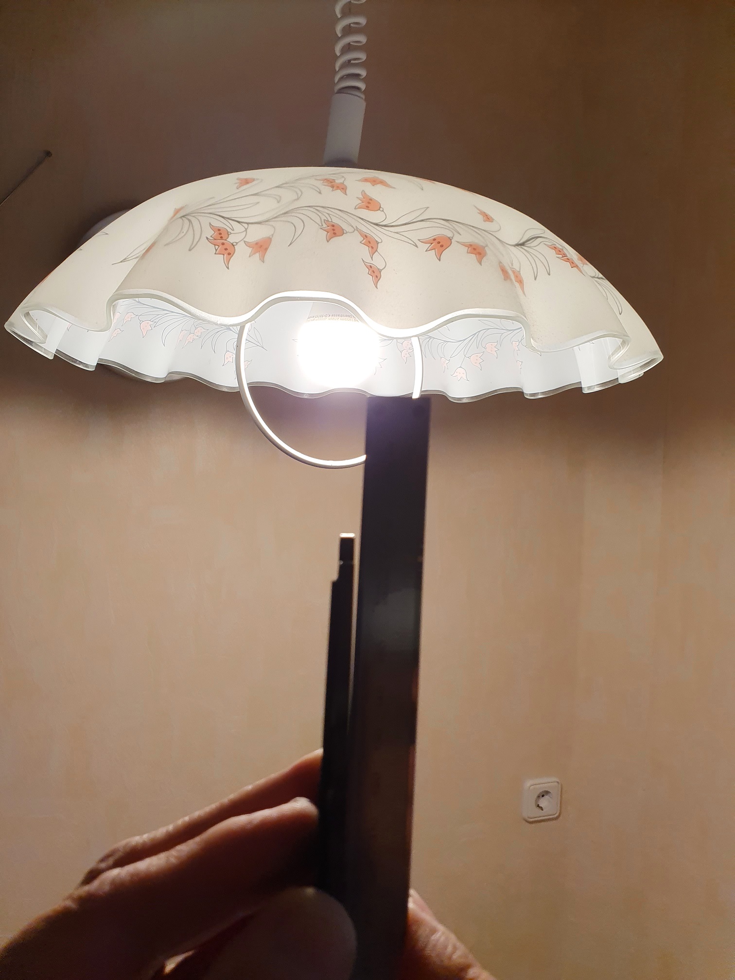

So, hier ein Bild von den Belägen :wink:
Ich hoffe man erkennt es (Lichtspalt = krumm).
Also wäre es gar nicht die Scheiben?

Dadurch dass der Belag nicht mehr 100% auflag schätze ich kam eine extreme Hitze in die Scheibe.
