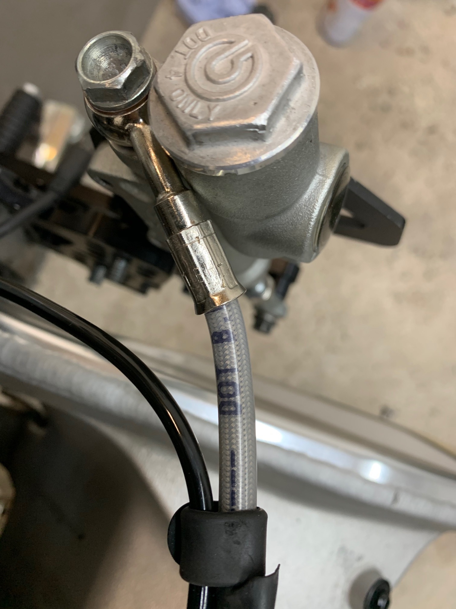

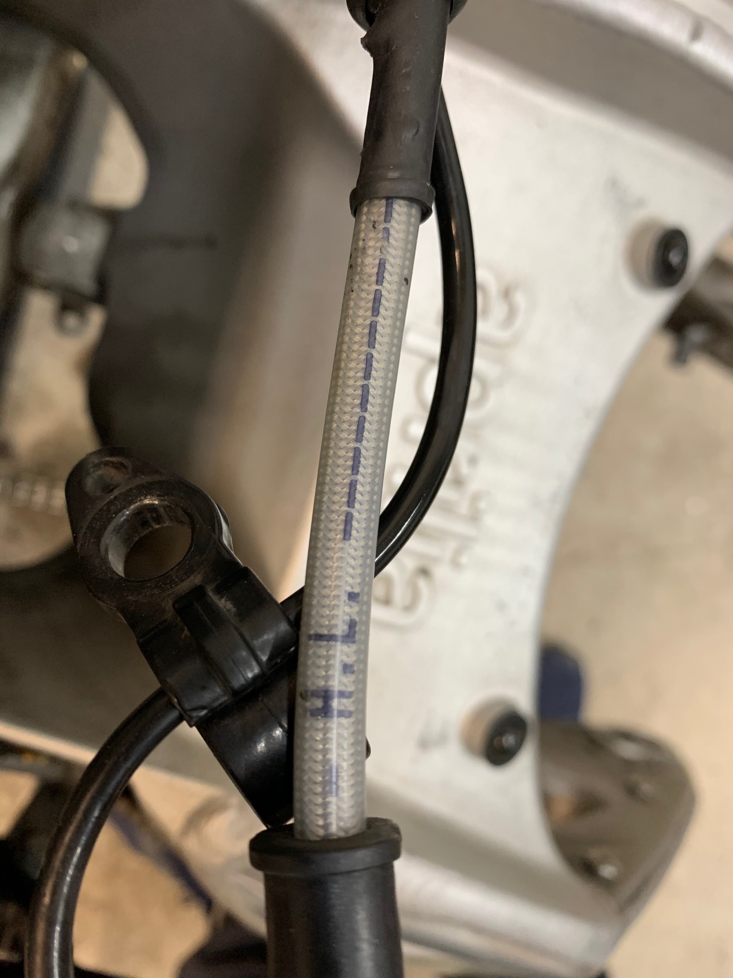

ich wollte jetzt keinen eigenen Thread aufmachen, aber weiß zufällig jemand um welche Stahlflexleitungen es sich hier handelt?
Konnte keinen Hersteller auf den Fittingen oder sonstwo finden.
Könnten es die originalen Stahlflexleitungen des vor ABS Models sein?
Hintergrund ist, dass die hintere etwas zu kurz ist und ich ne längere benötige.
Ich weiß es gibt Hel, Melvin, ProBrake etc. aber ich möchte denselben Hersteller wie vorne verwenden(ich weiß ich bin komisch aber sonst kann ich nachts ned schlafen, wenn des zwei verschiedene sind! :crazy: )
Cheers
Ciao Vincent,
die orig. Leitungen sind von ALLEGRI.
Die haben verschiedene Artikel im Programm, z.B. „BH Brake Hoses“ (verpresst, wie in Deinen Fotos),
oder „Global System“ (verschraubt).
:wink:
