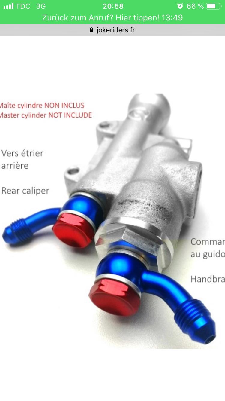

Ich bin am überlegen bzw hab ich schon immer mit einer Daumenbremse Geliebäugelt! Ich würde aber gerne die Fußbremse beibehalten. Ist das so einfach möglich oder gibt es da irgend welche Spezialumbauten bzw Ventile die man dazwischen setzen muss?!
Wie geht man die Sache am besten an? Eine Bremsleitung von der Daumenbremse zur Fußbremse oder gleich unter den Sitz an den ABS Block?

Du kannst die Serienbremse am Fuss lassen, musst aber dafür ein entsprechedes Ventil einbauen, damit beide Bremsen (Fuss und Daumen) redundant bleiben. So sieht dieses Ventil aus:

Weiß jemand wie oder wo man so ein Ventil für die Fusspumpe findet?! Oder wie die heißt?!
Schönen Abend und liebe Grüße
Haben zb alle alten v2 aprilias.

Sehe ich das richtig … da dann einfach ne Doppelholschraube rann und gut ist?!
Brauche dann aber zwei kleine bremsflüssigkeitsbehälter?:thinking:
Einen unten an der Fußpumpe und einen an der Daumenbremse?!
Richtig?’ Oder kann man das Teil für den Ausgleichsbehälter abschrauben ?
Lg Patschy
Ausgleichbehälter nur noch oben … Pumpen müssen „in Reihe“ betrieben werden, sonst geht das nicht …

Anbei mal den link falls jemand Interesse hätte :slight_smile:
https://jokeriders.fr/en/fake-fullthrottle/61060-fakethrottle-for-ktm-brembo-handbrake.html

Besorge dir paar Holschrauben mit Entlüfter Nippel , ich kann dir sagen es ist nicht einfach zum entlüften.
Habe echt Tage gebraucht, bis es so war wie ich will.
Ich habe auch das ABS Modul rausgeworfen, du bekommst nicht soviel Power drauf das das Hinterrad blockiert.
Werde sobald ich mehr Zeit habe mein Erfahrung hier schreiben.

Geht darum, direkte Leitungen zu ziehen und nicht durch das Modul zu gehen. ABS-Block kannste drin lassen, wenn du nicht das Modul von AR kaufen willst, damit das VR das ABS Signal hat. Die Leitungen zu entfernen zwischen Rahmen und Motorblock ist ein rechtes Gefummel … in der Tat :sunglasses: :laughing:

Also auch die billige daumenbremse mit dem Ventil aus Frankreich funktioniert super. Aber so wie Hinz schon sagte entlüften ist echt nicht einfach.
Den Block kannst du ja erstmal drin lassen , brauchst halt erstmal nur die direkten Leitungen.
Mal ne blöde Frage :grinning_face_with_sweat: hält das schauglas den Druck aus?! Normal ist da ja kein Druck drauf ?!
Lg Patrick
Das schauglas kommt mit der Flüssigkeit nicht mehr in Berührung wenn das Adapter Ventil verbaut ist
