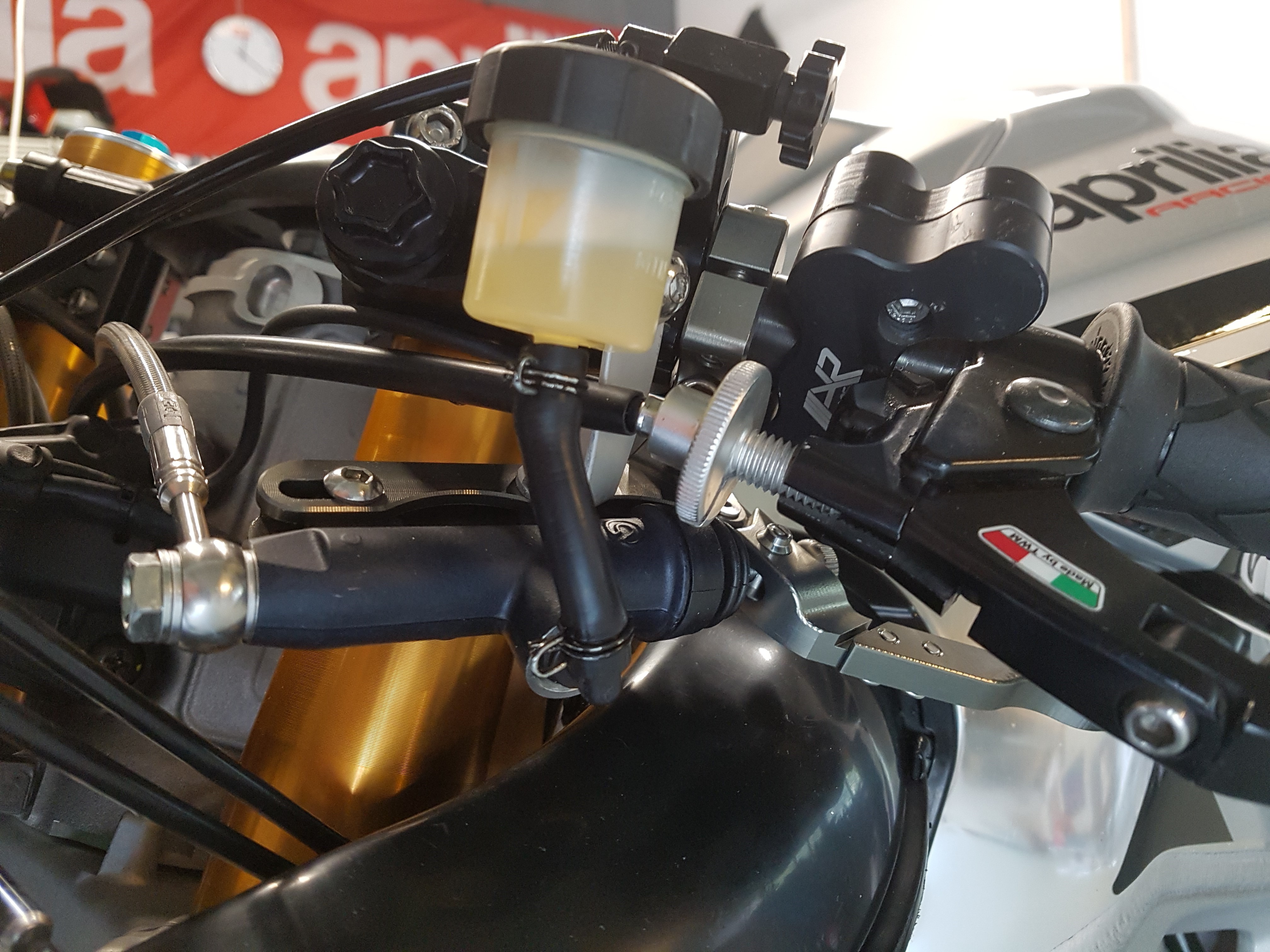

So nun habe ich die meisten Teile für meine geplante Daumenbremse zusammen.
Stahlflexleitung von Motacc, Bremspumpe von meiner RSV1000, Bremsflüssigkeitsbehälter auch von der RSV1000, Fakethrottle von Jokoriders.
Was mir noch fehlt sind die Teile von IMA : ich hab die TBS Elite ausgewählt, dann kann ich die Daumenbremse am Holmen oder am Stummel befestigen.
Leider habe ich den Händler noch nicht gefunden, der Spezialkonditionen fürs Forum anbietet.
thomy46 Warum weit suchen, wenn das Gute so nah ist? das Forum hat Spezialkonditionen bei IMA. Kriegst gleich eine PN …

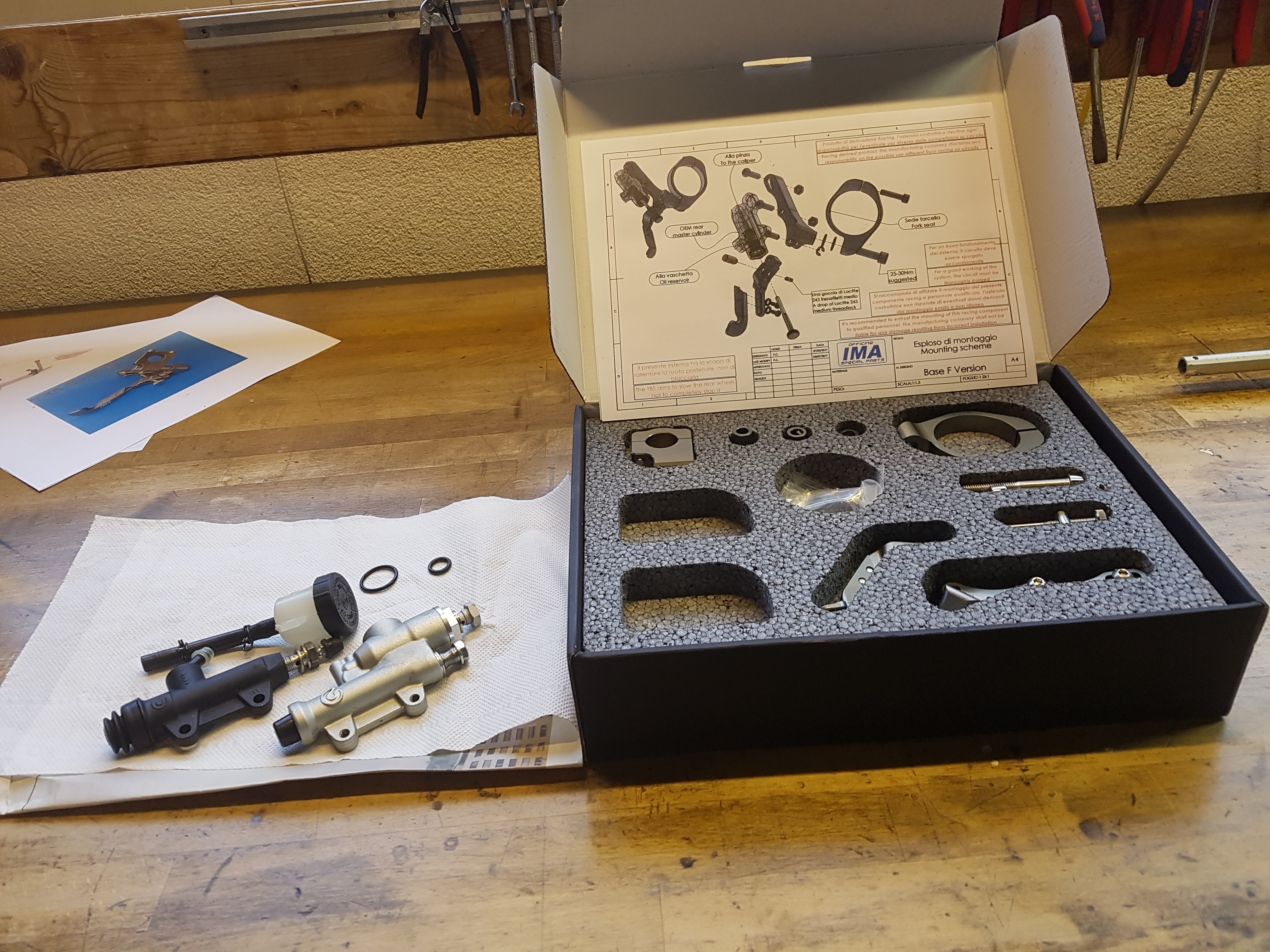

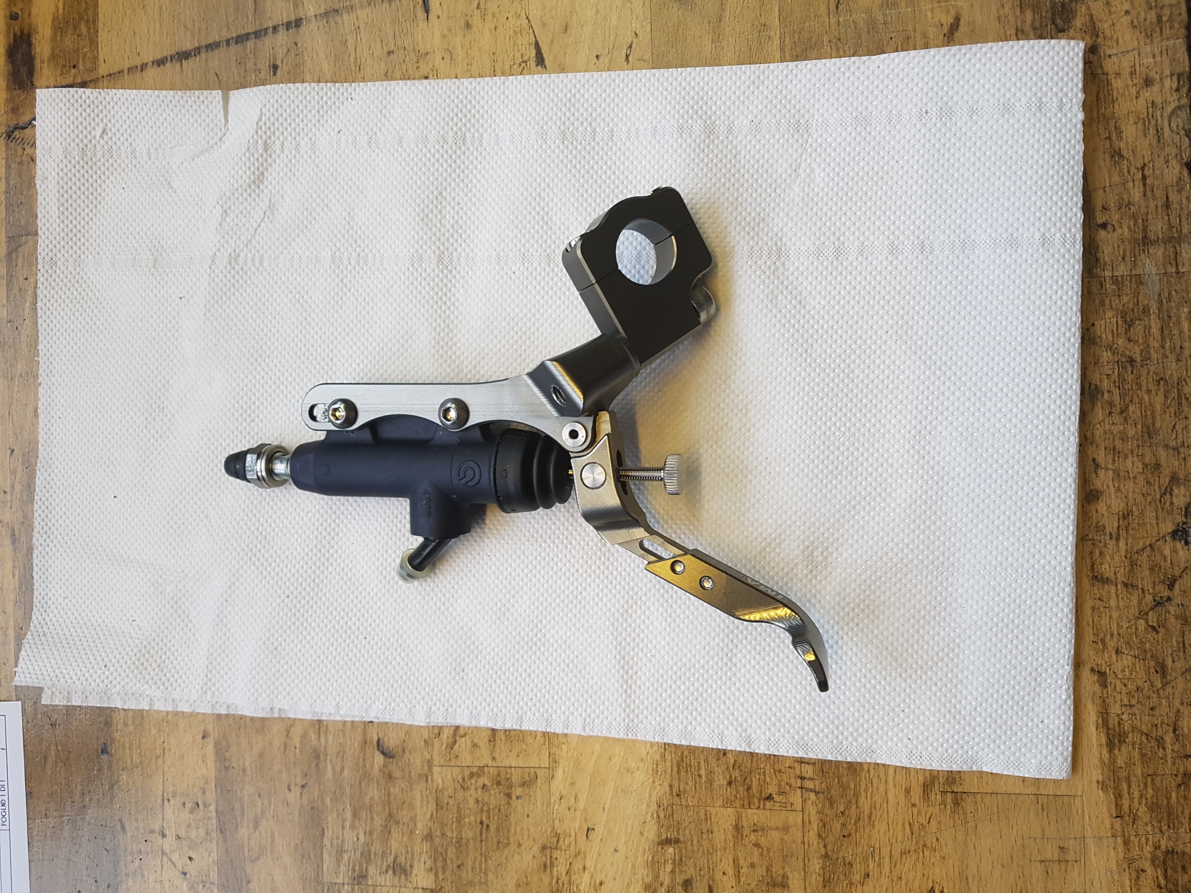

Nachdem Alain mir die Teile bei IMA besorgt hat, dafür danke ich ihm recht herzlich, habe ich alles zusammen gebaut und montiert.
Dann die Bremsleitung ausgemessen. Stahlflex 117 cm fertig konfektioniert, Teilenummer 50-112001 von Motacc.
System befüllt und sorgfältig entlüftet.
" Was lange währt wird endlich gut, drum pumpe viel und fasse Mut "

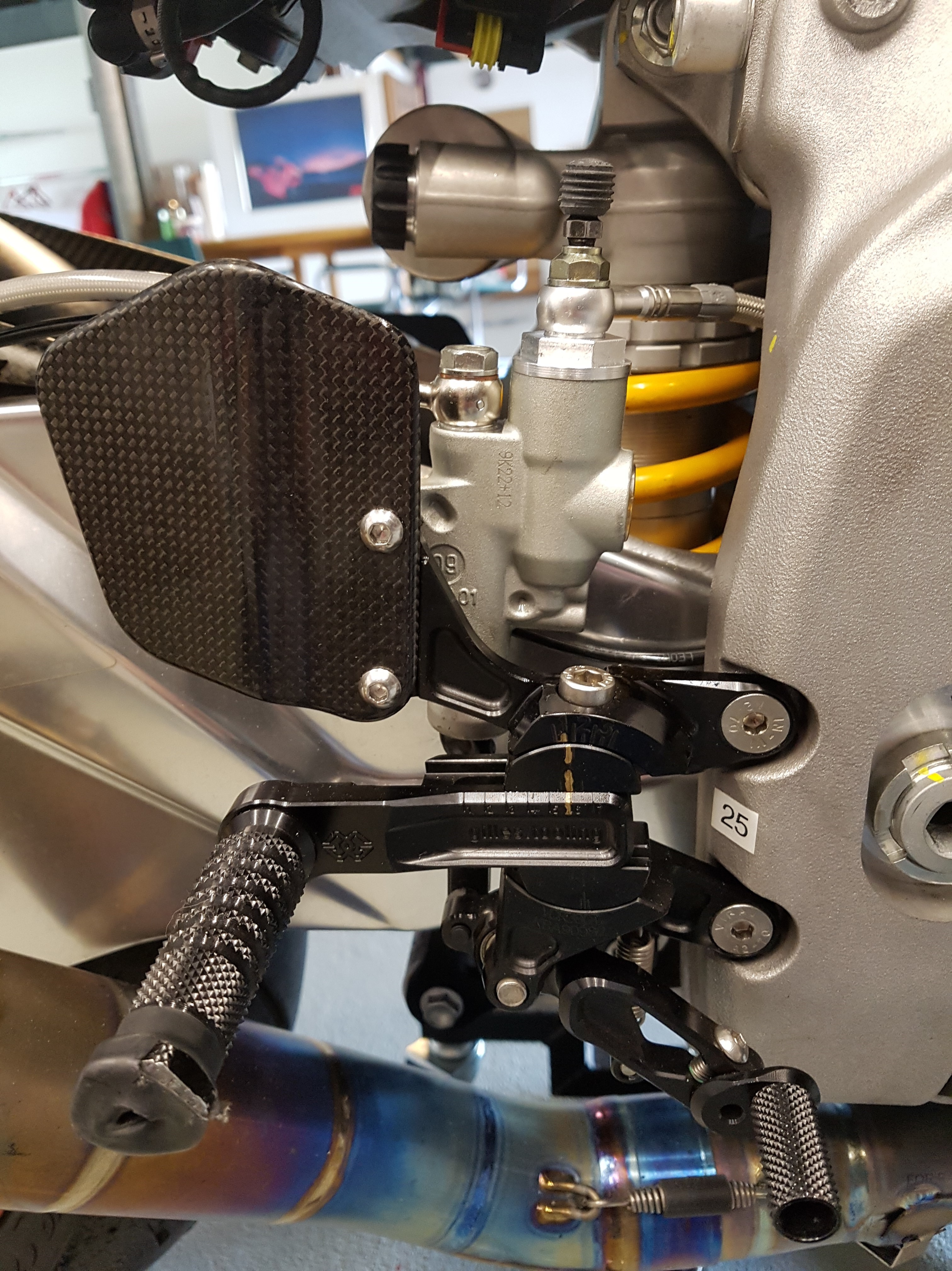

Da ist noch die Fussbremse mit Faketrottle

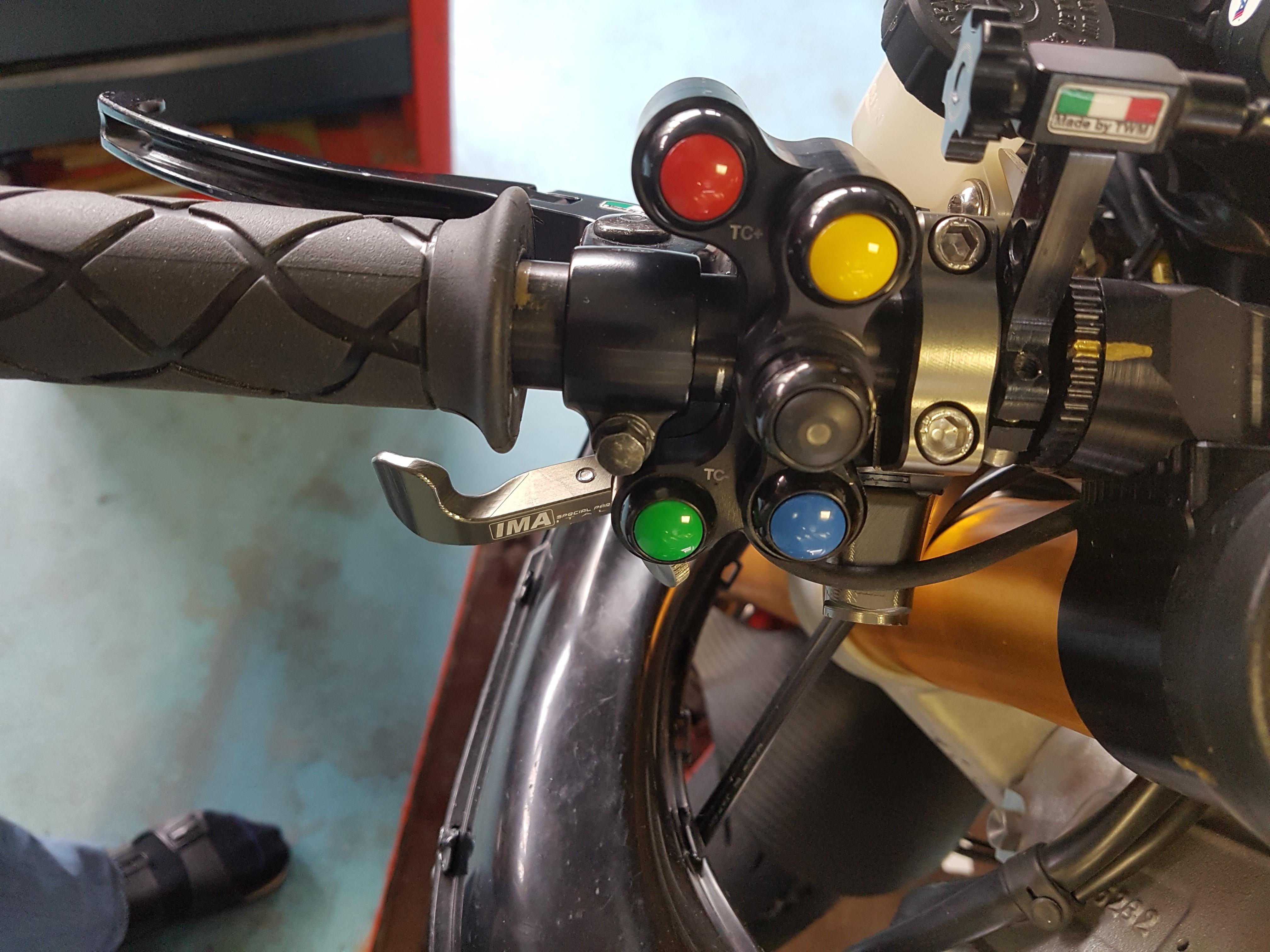

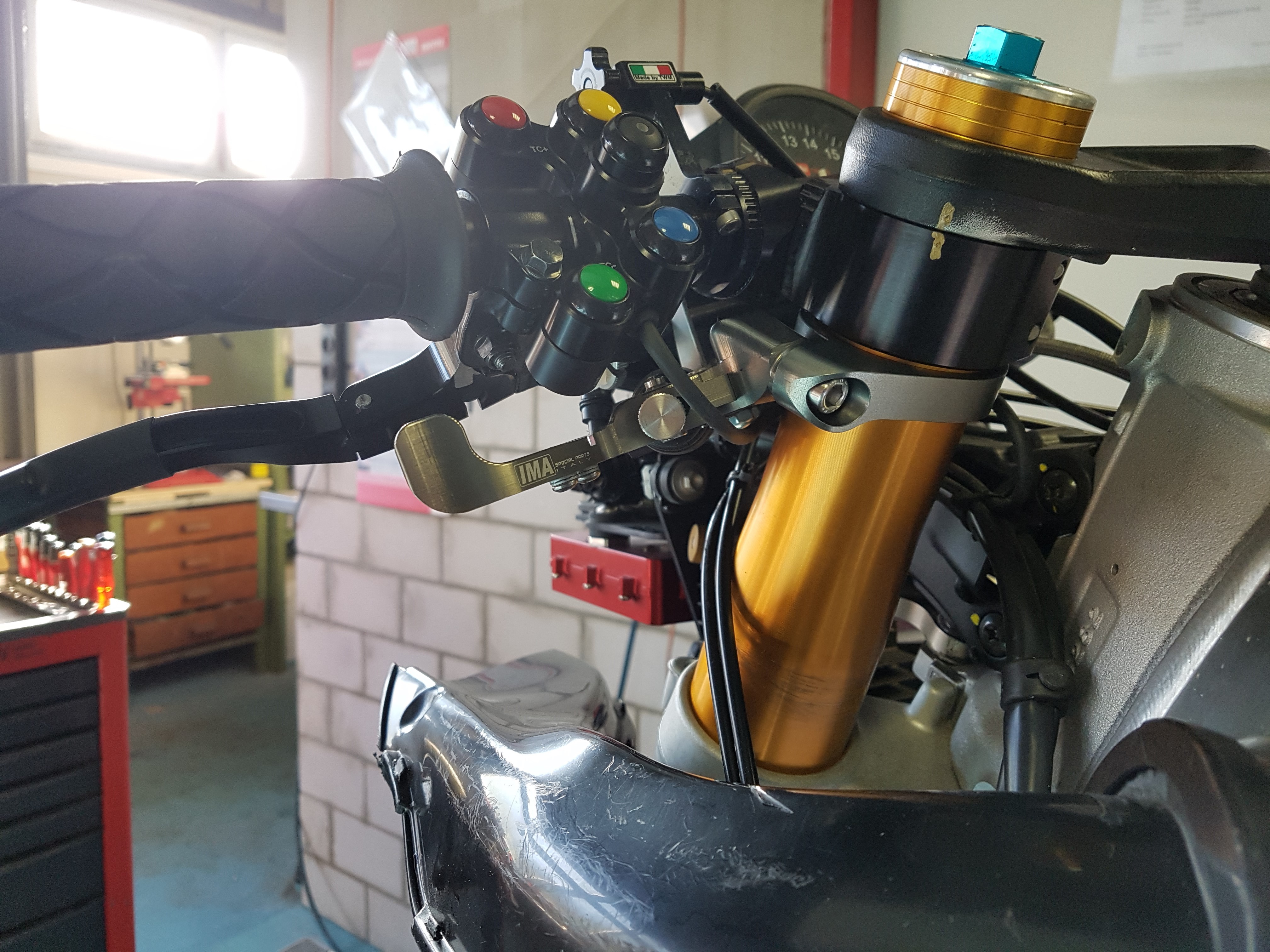

Ich habe umgebaut :
5 Tage in Aragon haben gezeigt, dass mir die Bestigung am Stummel nicht passt : zu nahe am Stummel, zu weit vorne …
Glücklicherweise habe ich durch Alain bei IMA beide Versionen besorgt. Nun habe ich Base F am Holmen montiert. Das passt mir bestens.
Wie betätigst du ihn, drücken mit dem Daumen oder ziehen mit dem Zeigefinger?
Noch eine Frage die OT ist, dein Transponder hängt Waagerecht, gab es mal Probleme mit dem Empfang?
Bei Renntrainings sagt man uns immer das man die Teile möglichst Senkrecht befestigen soll.

Bis zur hinteren Bremspumpe ist mir die Sache klar,
Verstehe ich Deinen Umbau richtig, thomy46?
Du hast dieses französische Ventil anstatt des hinteren Hauptbremszylinders verbaut, die Fussbremse drückt dort auf den Stempel und die Bremsleitung von der Daumenbremse geht rein, und es geht eine Bremsleitung an den hinteren Bremssattel raus?
Einen weiteren Ausgleichsbehälter benötigt dieses System nicht?
Das wäre faszinierend einfach!
Ist das Ventil in Frankreich verfügbar, hast Du es einfach dort bestellt?

Also es ist so , dass der Faketrottle aus Frankreich in den Ausgleichsbehälter der originalen Fussbremse eingesetzt wird,
Dadurch wird der Ausgleichsbehälter gewissermassen kurzgeschlossen und die Daumenbremspumpe drückt die Bremsflüssigkeit direkt in den Ausgang der Fussbremspumpe. Oben bei der Daumenbremse muss nun natürlich ein Bremsflüssigkeitsbehälter angeschlossen werden.
Alle Klarheiten beseitigt ?
Gruss thomy
Danke für die schnelle Antwort.
Ehrlich gesagt versteh ich es nicht.
Ist am Fussbremszylinder ein Flüssikeitsbehälter oder nicht?
Entschuldige bitte wenn ich auf dem Schlauch stehe.
Stefan
Ja, mit Schauglas ……
