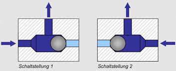

Wenn du die Fussbremse behalten willst, musst du ein Bypassventil zur Fussbremspumpe einbauen.
Ich meine das Ventil gibt es von Spiegler (ABM) oder auch von Brembo (sauteuer)
