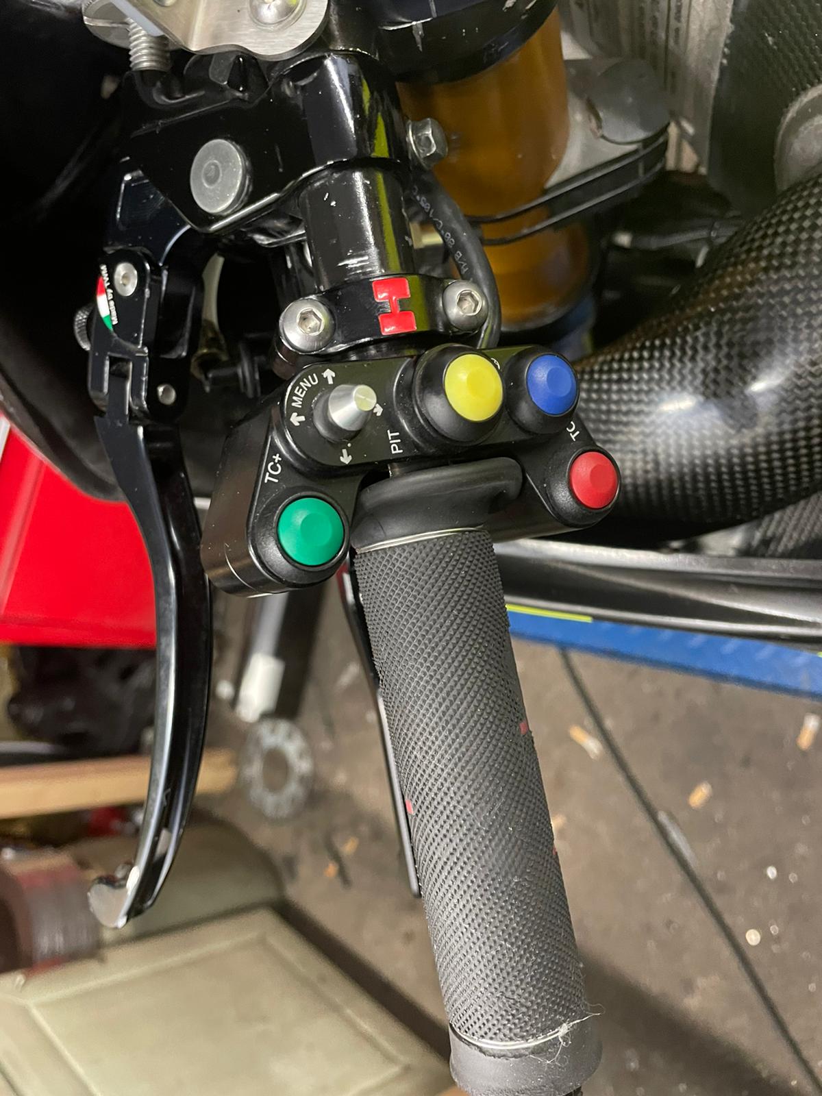

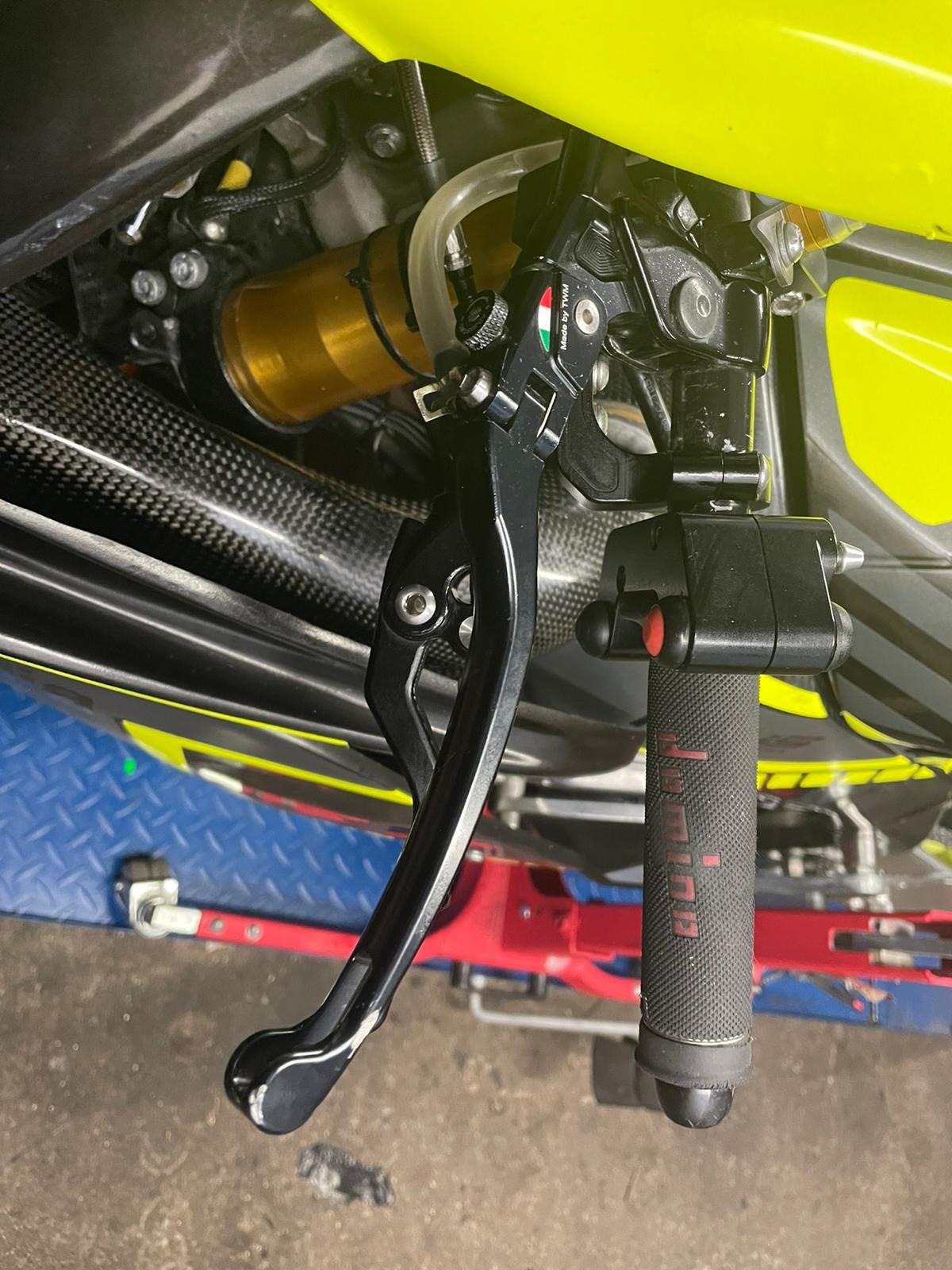

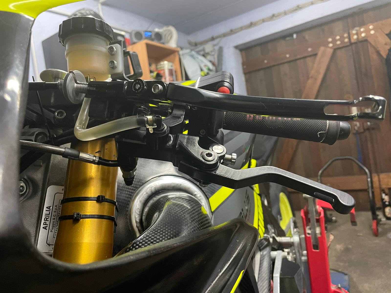

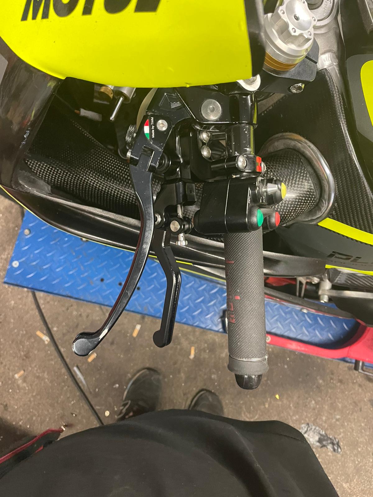

Hat jemand Bilder der Scooterbremse?
Roller… Stinknormale Bremspumpe
Ich habe bei mir die scooter Bremse von Hel verbaut. Funtioniert perfekt und ist echt platzsparend konstruiert.
Gruß Andreas
