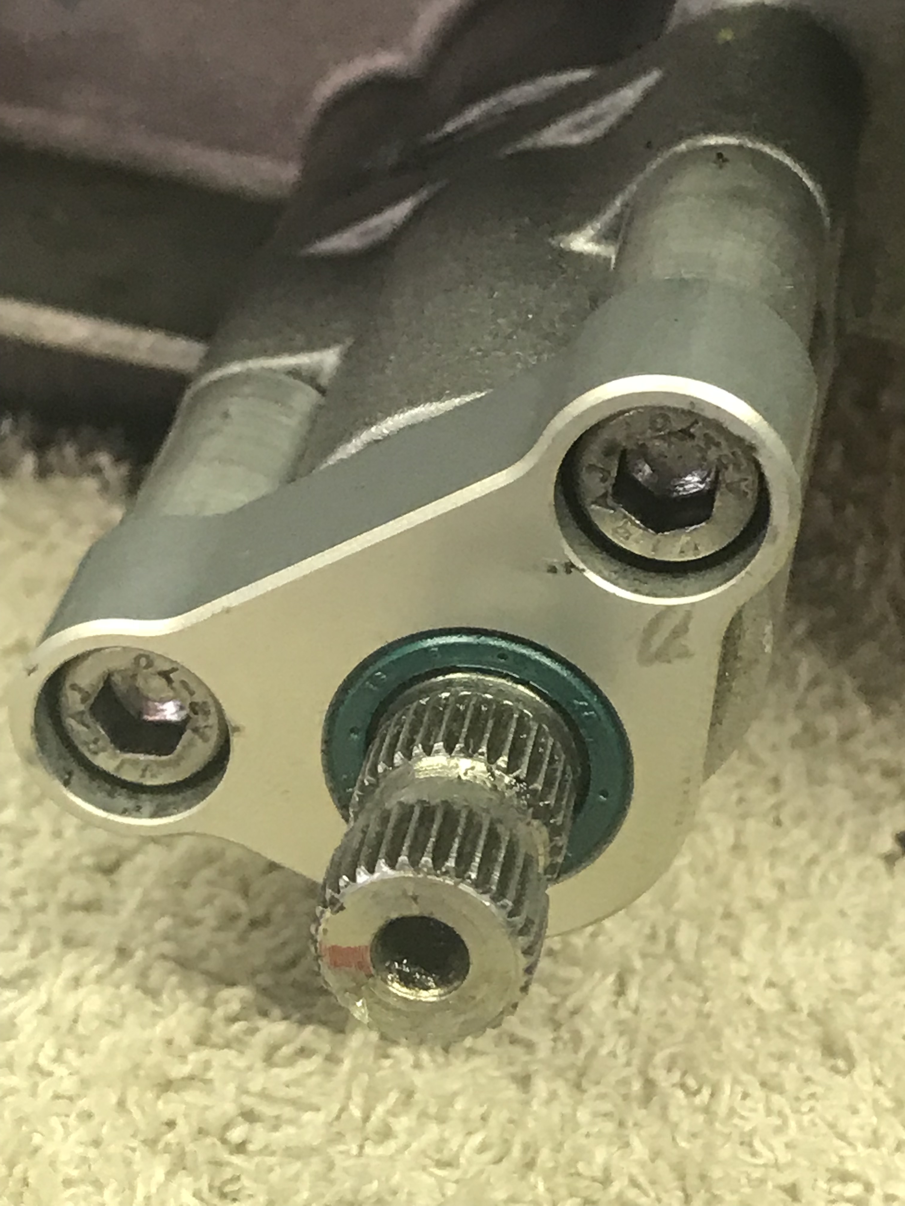

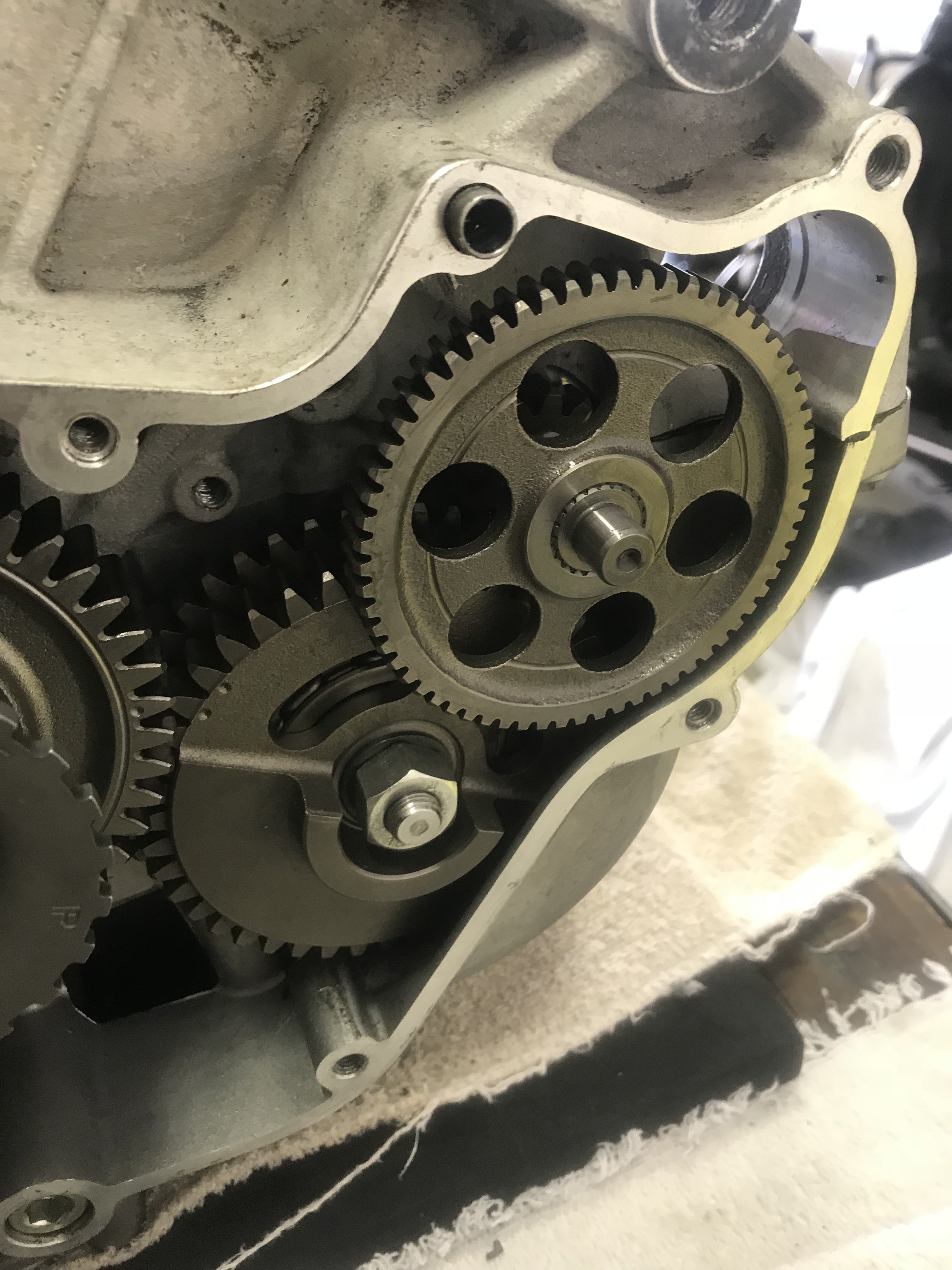

Denny´s Motor, kleine Bildergeschichte vom Neuaufbau

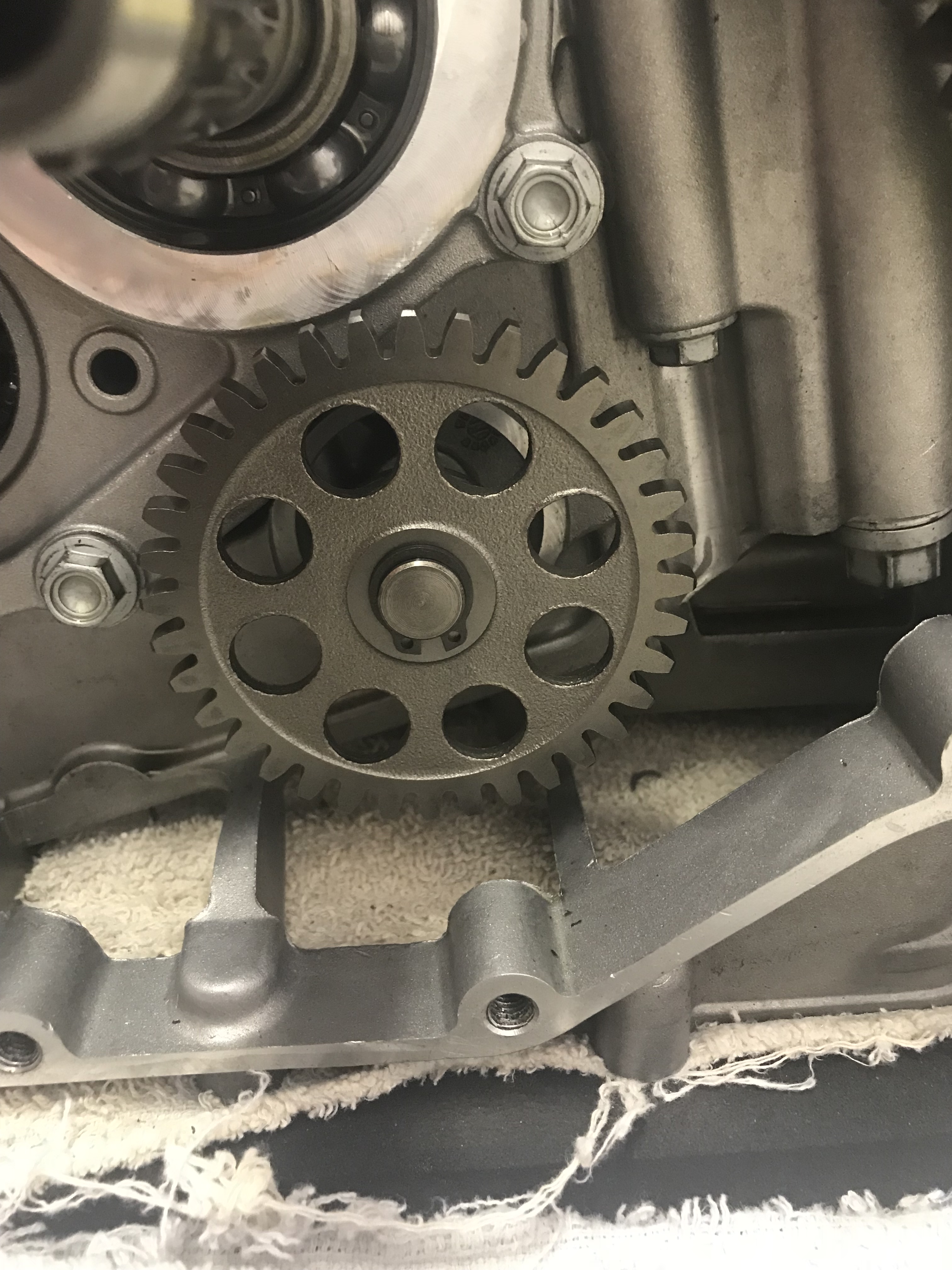

jetzt kommt der Antrieb für die Ölpumpe rein

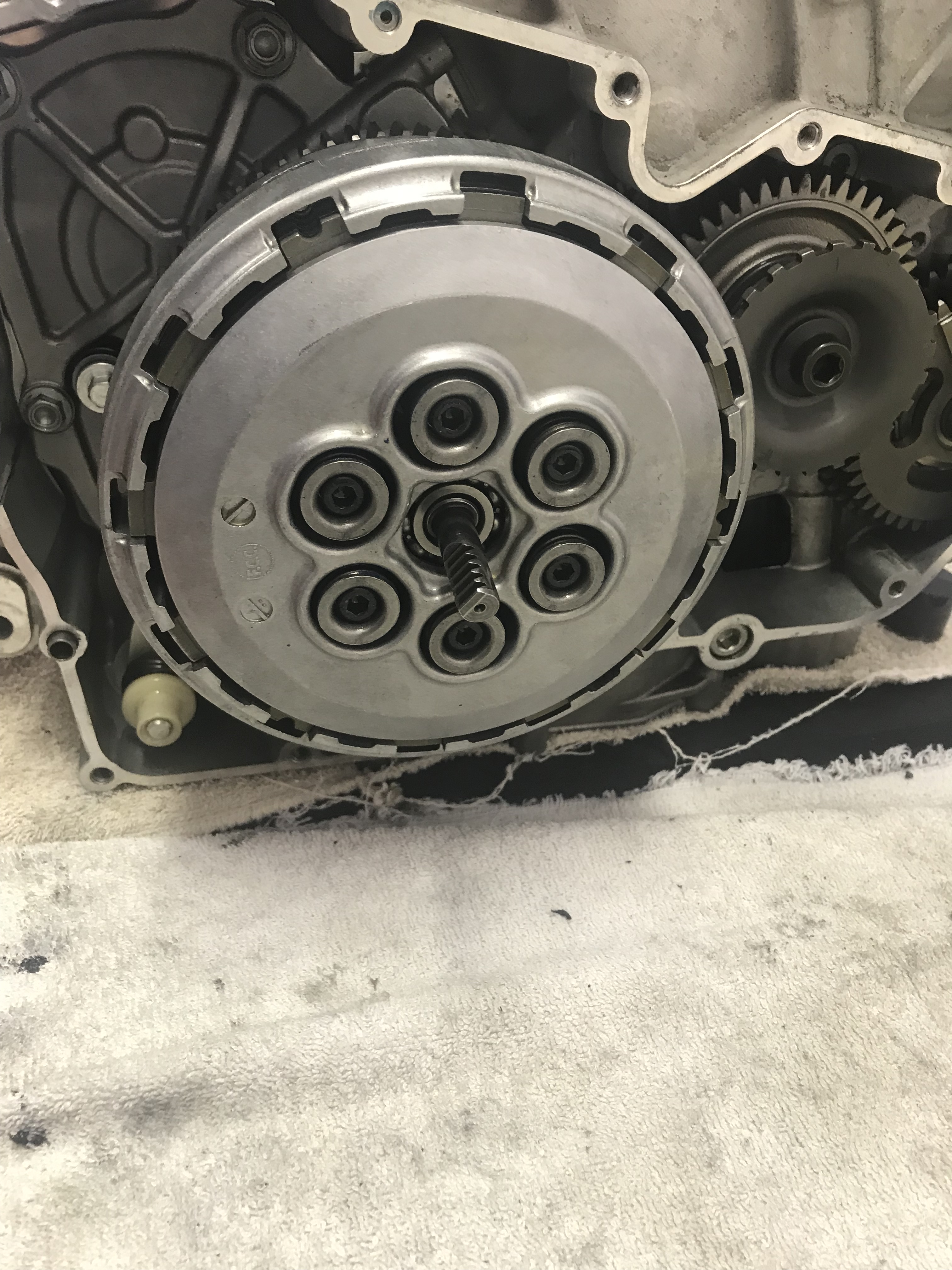

Dann die Kupplung
Die Schaltstange
Dann noch die Wasserpumpe von der anderen Seite, und der Gangsensor, auch auf der linken Seite,da muss ich noch ein Bild davon machen.
Ihr seht, das ist ganz schön aufwendig, den es ist immer noch nicht alles dran.
Es kommt auch gar nicht mehr alles dran, das AIS System wurde schon am alten Motor entfernt und deshalb muss ich auch an diesem Motor noch die Verschlussplatten montieren.
Bilder folgen.

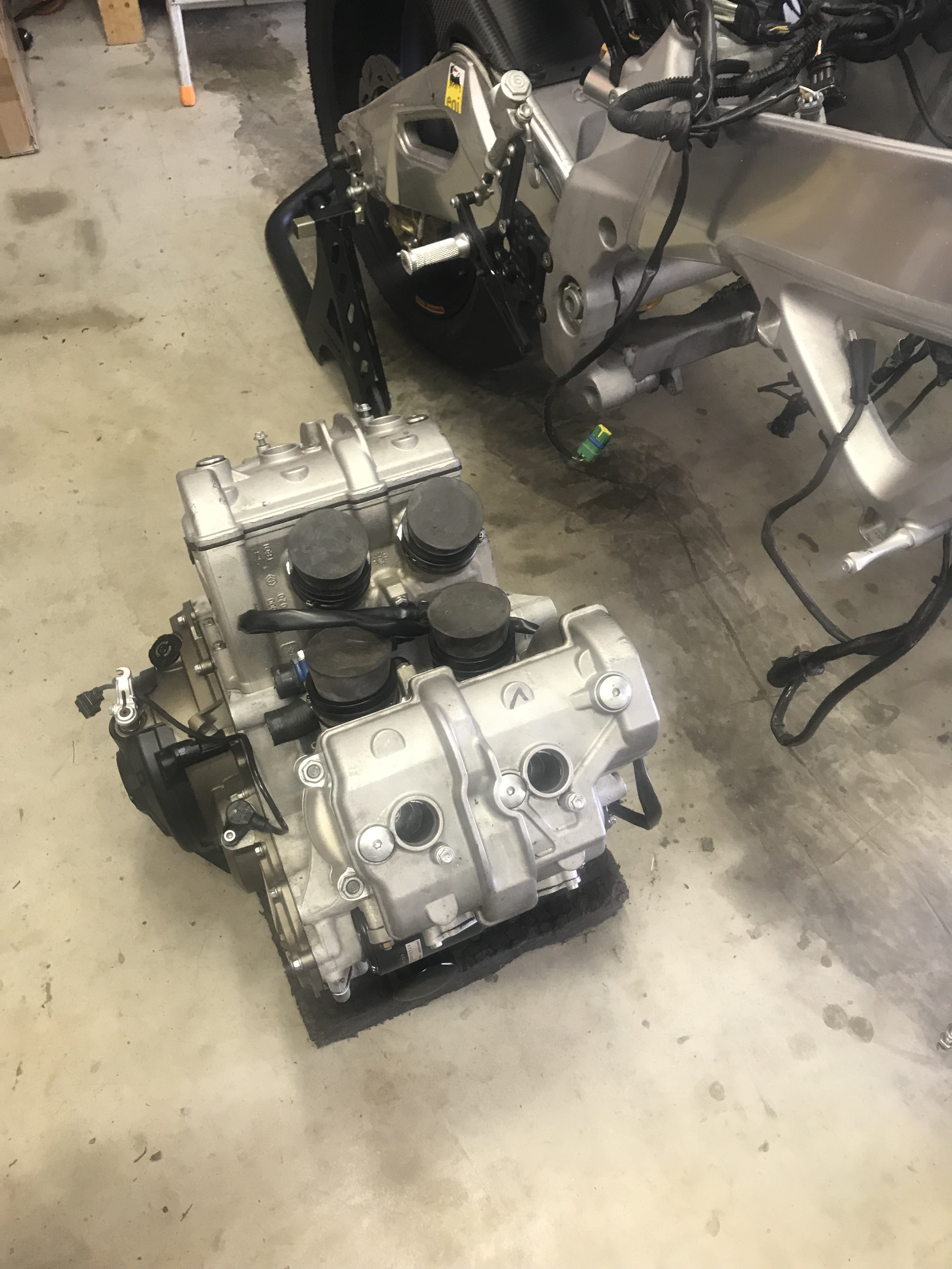

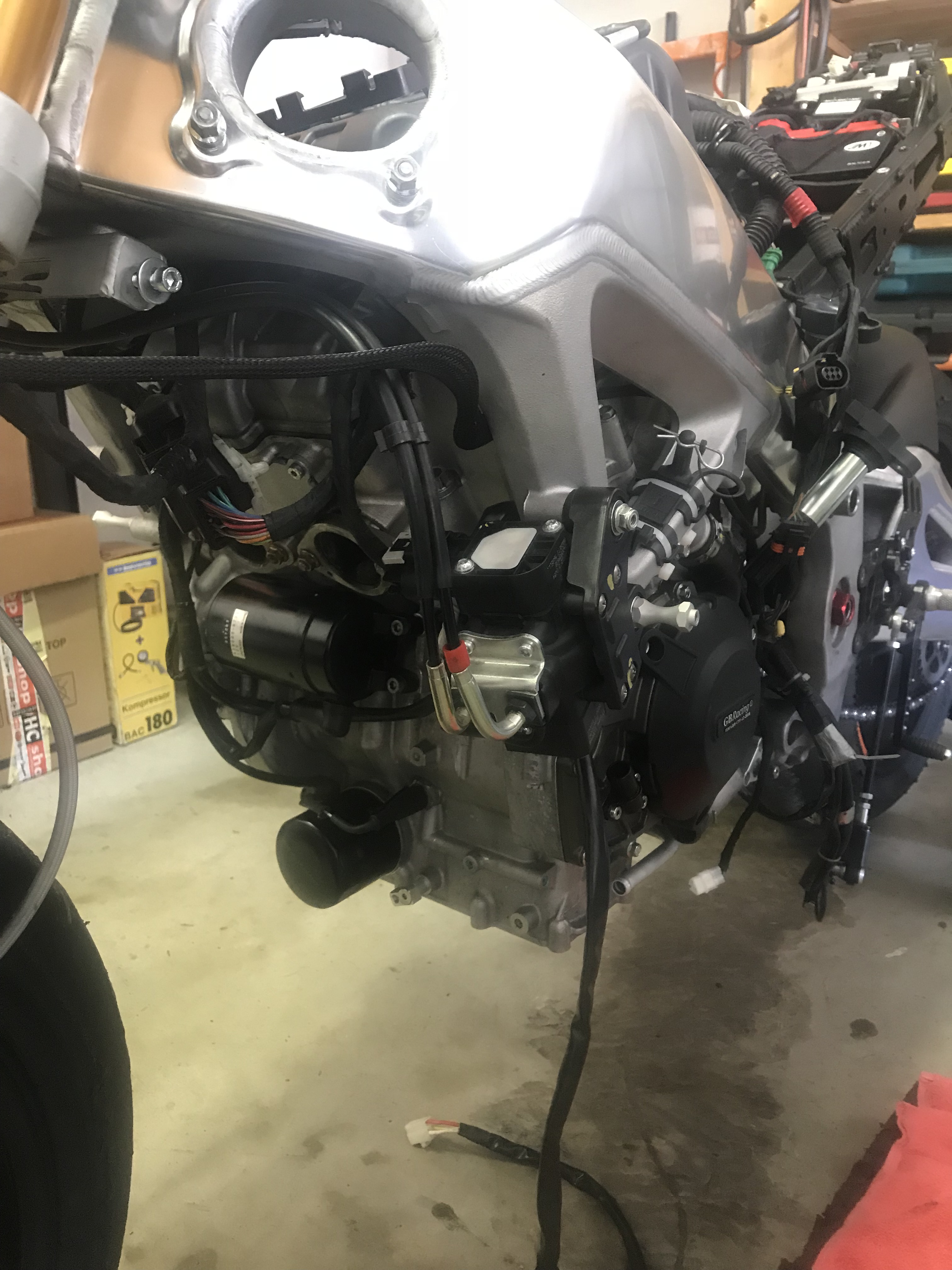

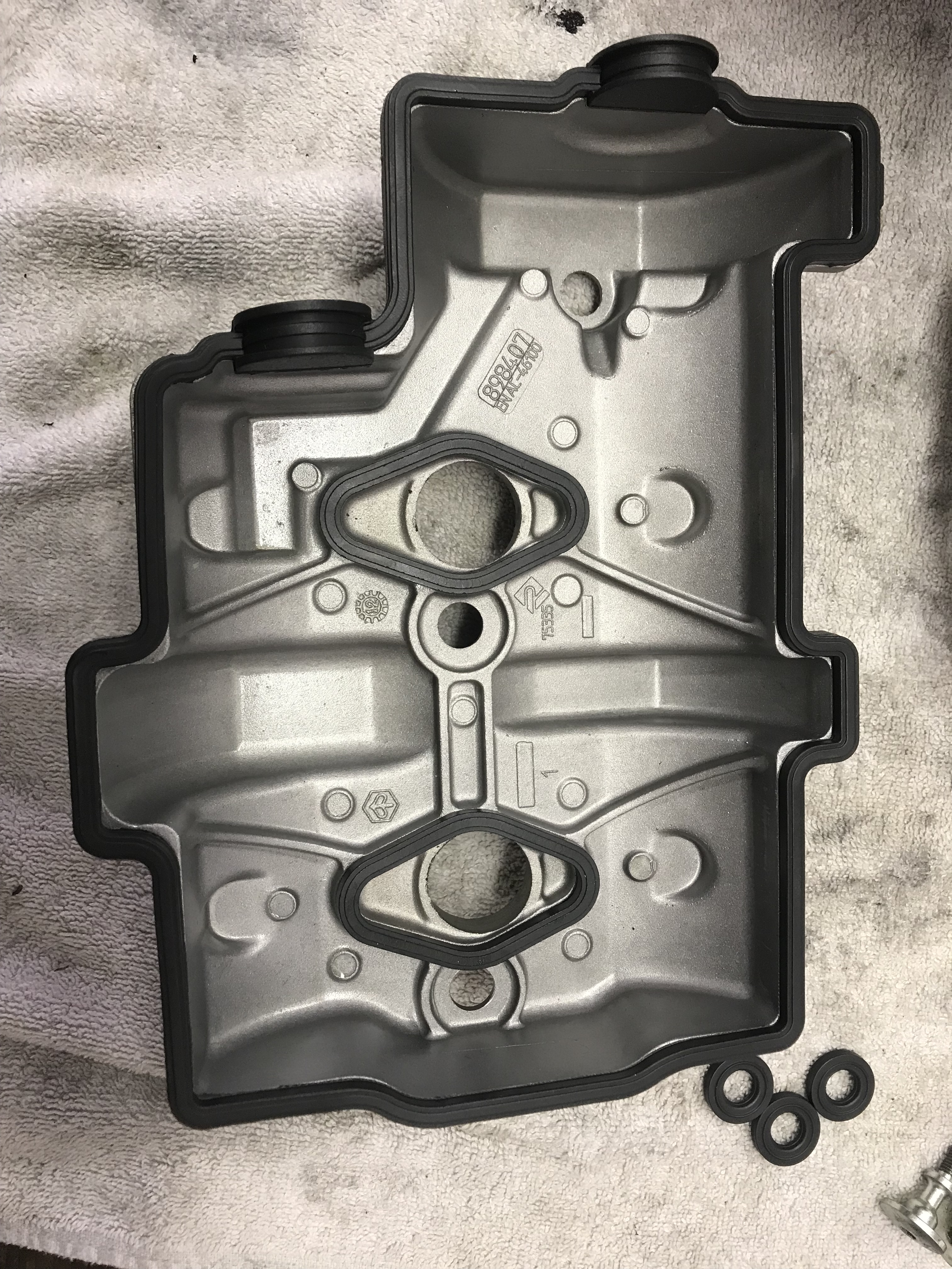

So, es geht in den Endspurt.

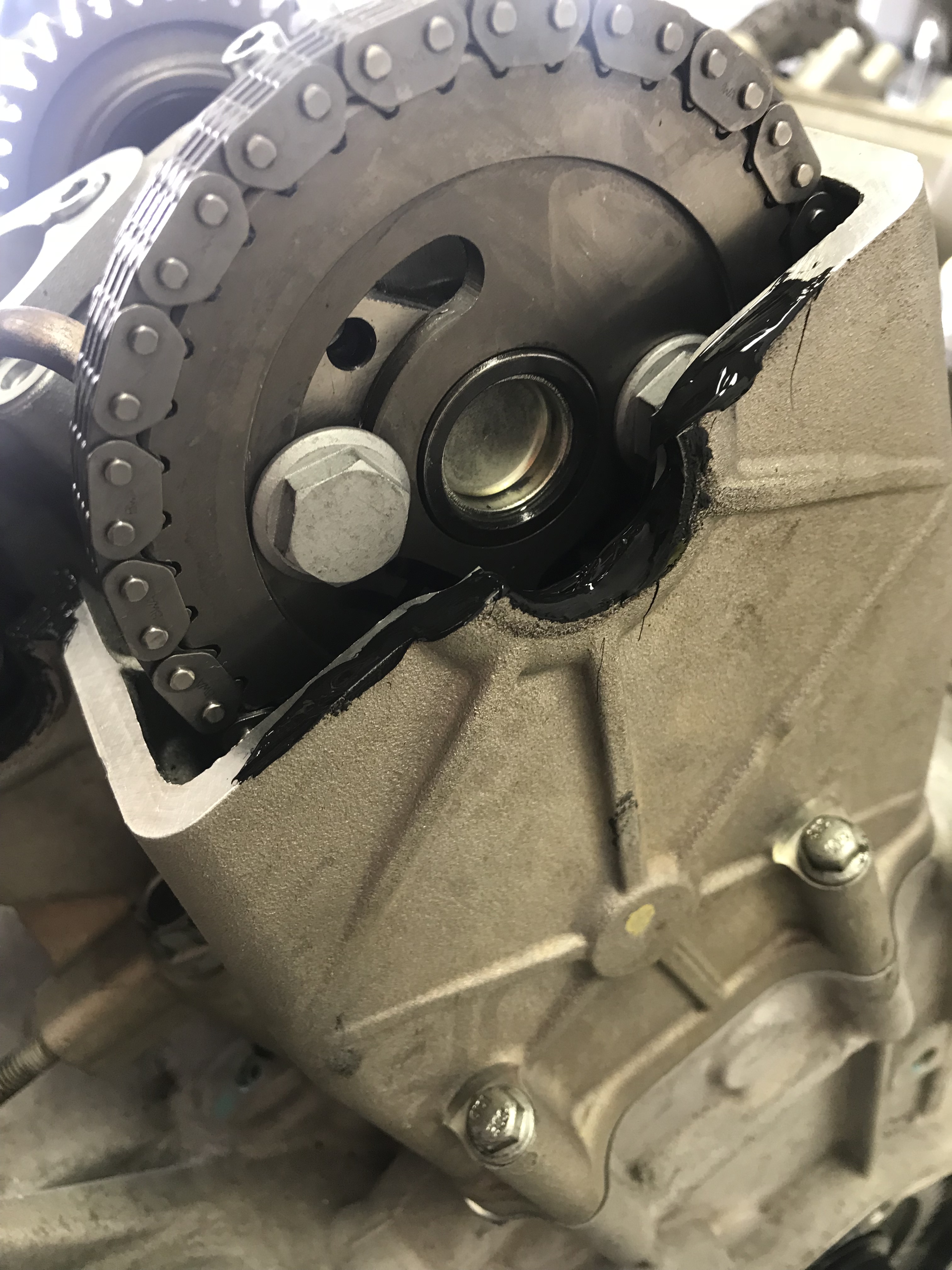

Sind die Steuerzeiten eingestellt, müssen die Steuerkettenräder mit NEUEN Schrauben befestigt werden. Diese Schrauben werden eingeklebt.
Dann kommen die Ventildeckel drauf, natürlich mit neuen Dichtungen.
An die beiden Halbmonde kommt Dichtmasse, so ist das am Neufahrzeug auch.

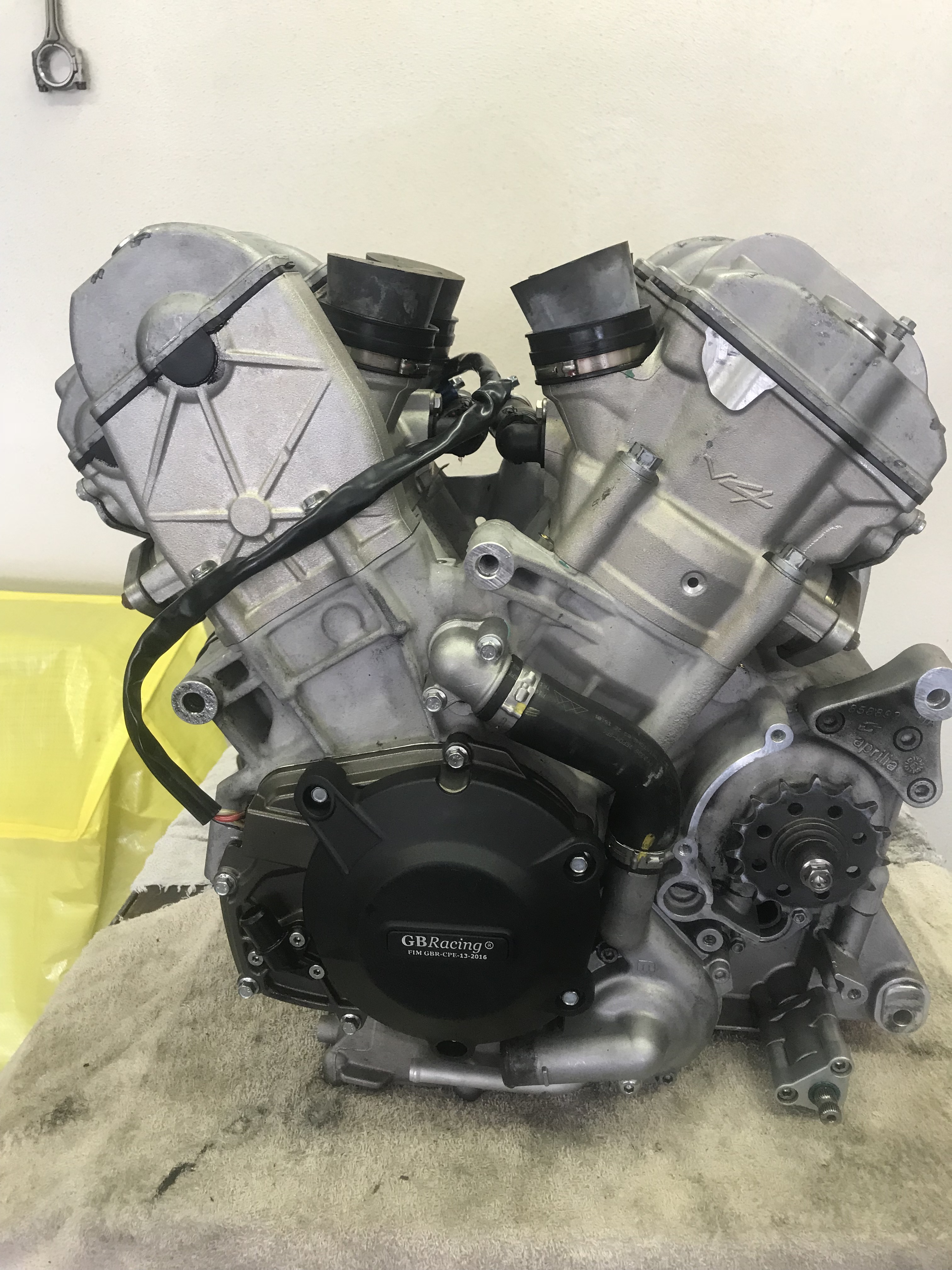

Jetzt noch Kupplungsdeckel, Limadeckel und andere Kleinigkeiten montieren.

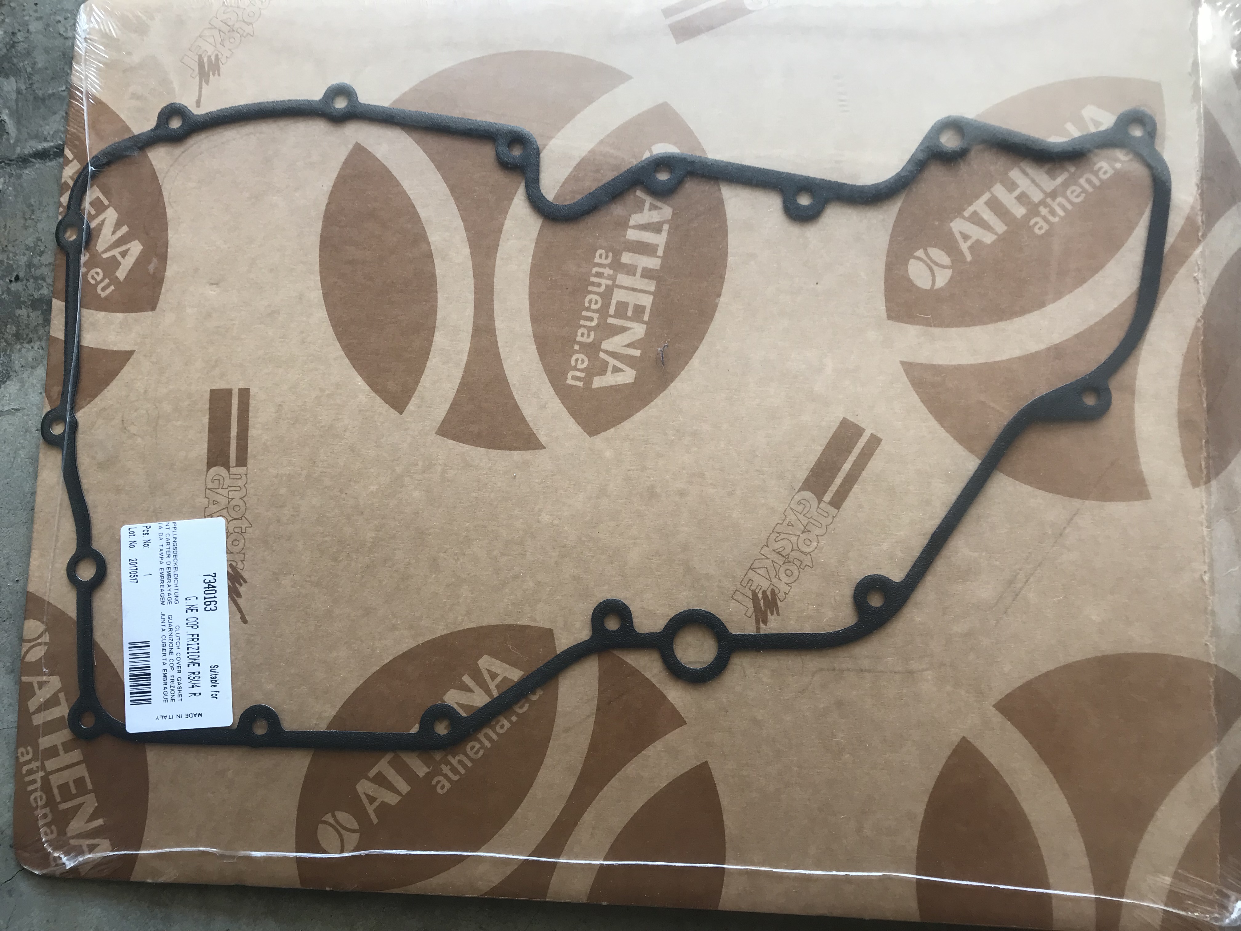

Bevor der Kupplungsdeckel drauf kommt muss noch die Dichtung drauf und das Antriebszahnrad für den Anlasser.
Die Kupplungsdeckeldichtung kaufe ich nicht original. Da die Dichtung von Athena auf Karton kommt und deshalb nie verbogen ist. Es gibt nichts schlimmeres zu montieren als eine verbogene Dichtung.

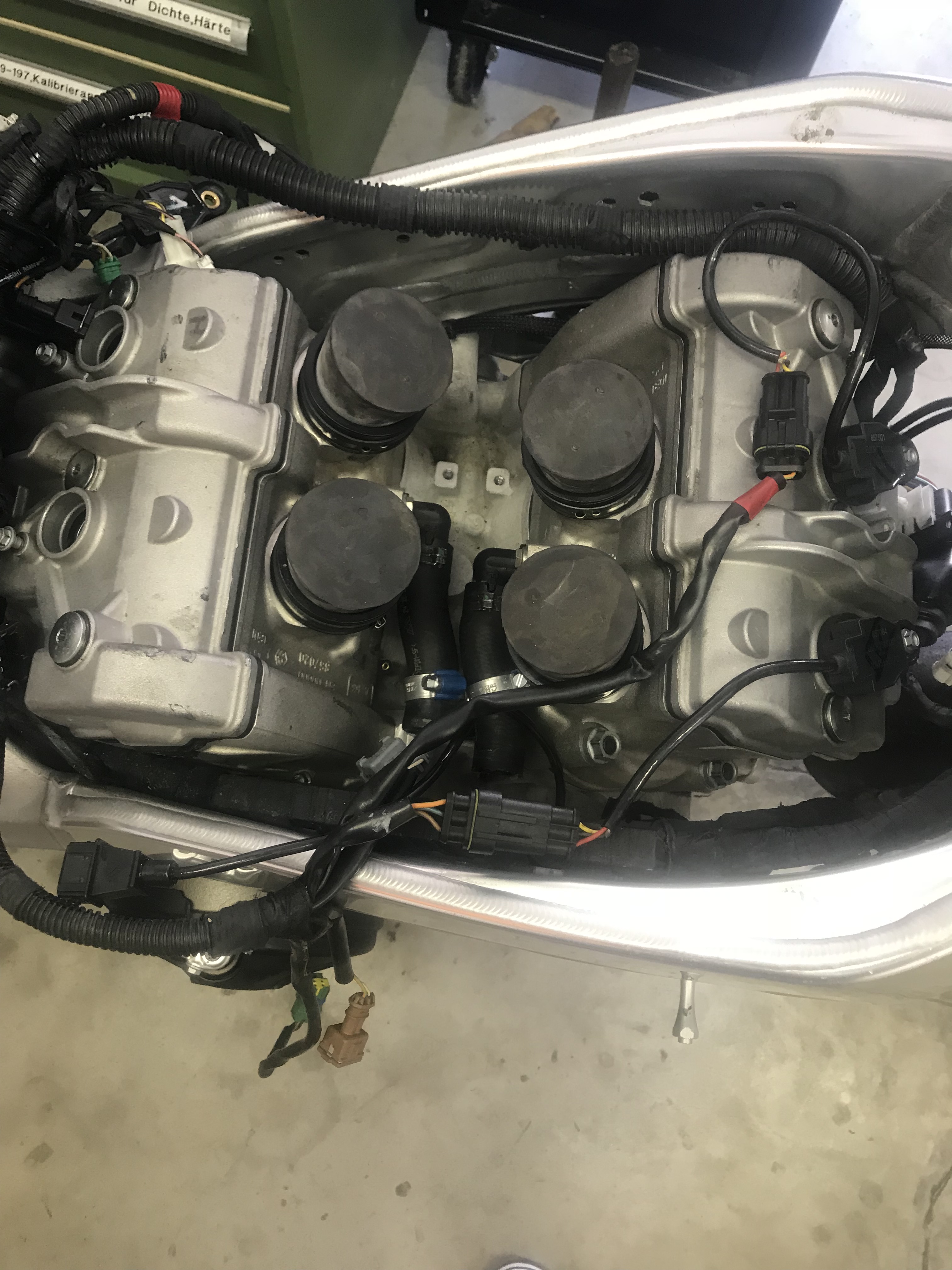

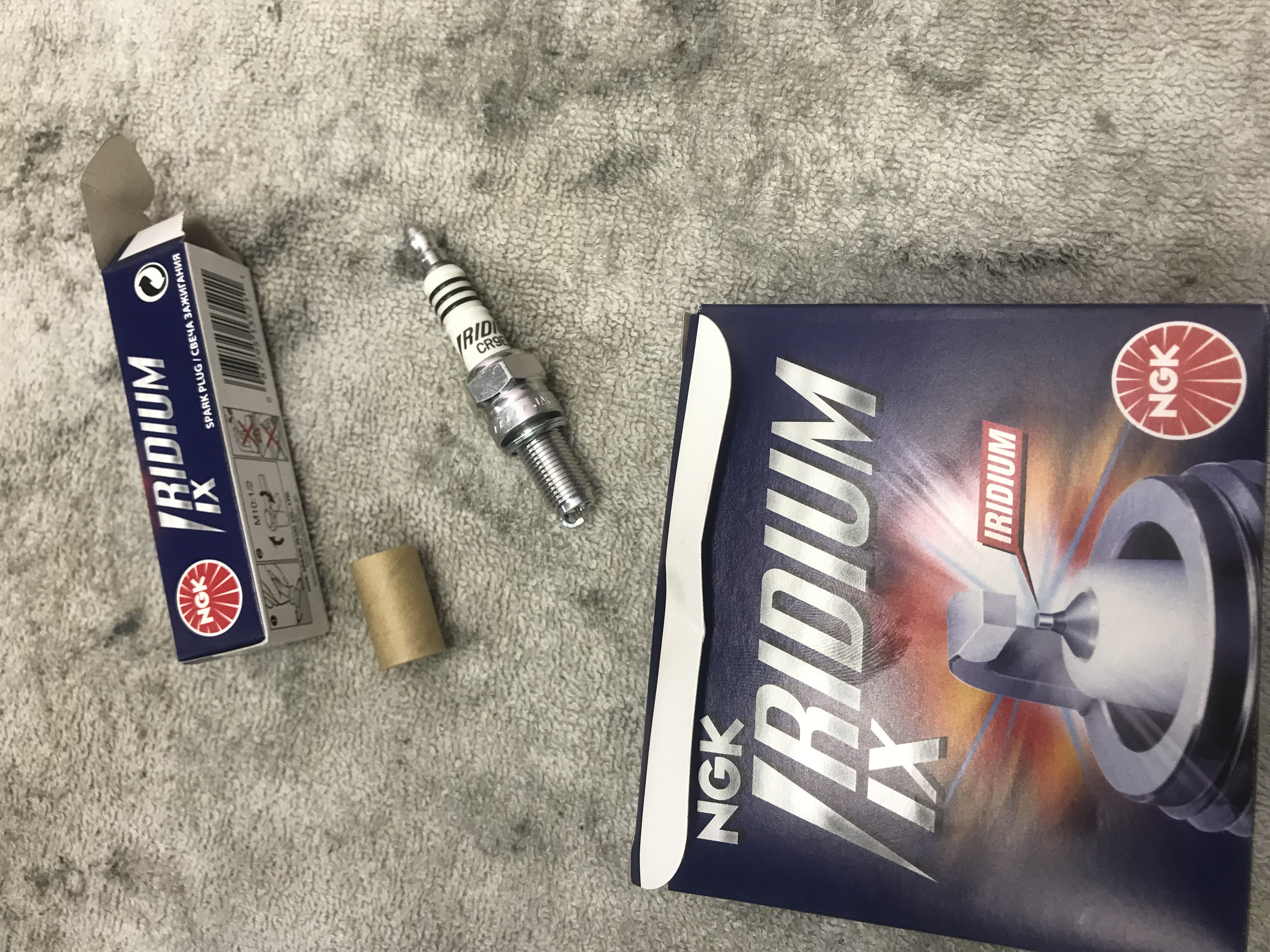

Natürlich kommen auch neue Zündkerzen rein, das geht jetzt noch sehr einfach.
zu guter Letzt habe ich gleich noch die Akrapovic Flansche montiert, sowie die AIS Deckel und den Anlasser.
Auch die Anschlussgummis für die Drosselklappenkörper sind schon dran.
Grundsätzlich könnten die Drosselklappen zusammen mit dem Motorkabelbaum auch vor der Montage des Motors in den Rahmen montiert werden. Da ich bei den Drosselklappenkörpern mit Schraubschellen arbeite geht das aber später auch noch.
Bringen denn die Iridium Kerzen soviel? Also bessere Zündung und Langlebigkeit?
Keine Ahnung, mache ich immer rein, die Iridium Kerzen.

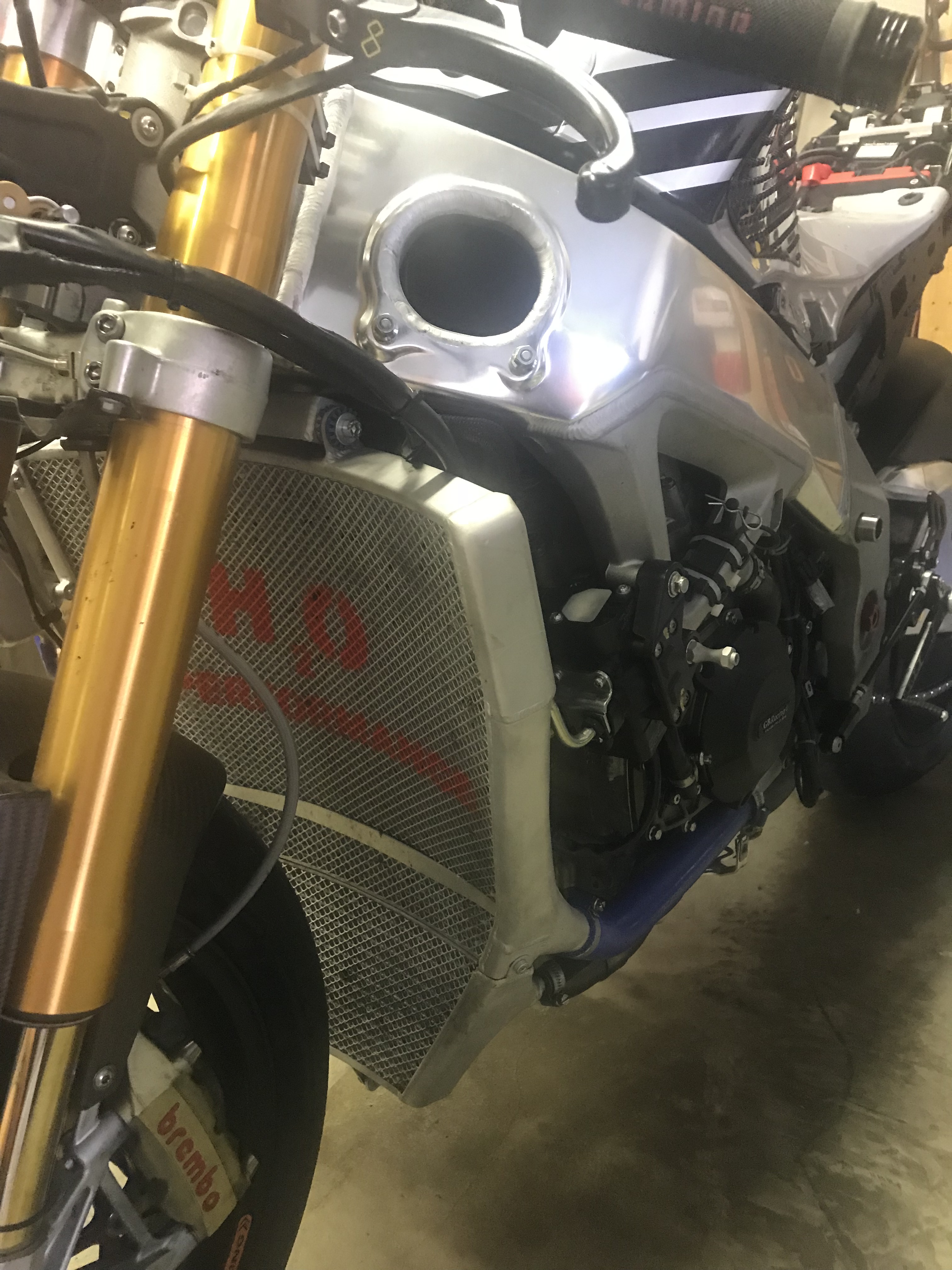

Heute bin ich fertig geworden, Motor alleine einbauen ist kein Spass, aber es geht, irgendwie.
Ende der Geschichte!

Hast die 9er oder 10er Kerzen genommen
9er :wink:
