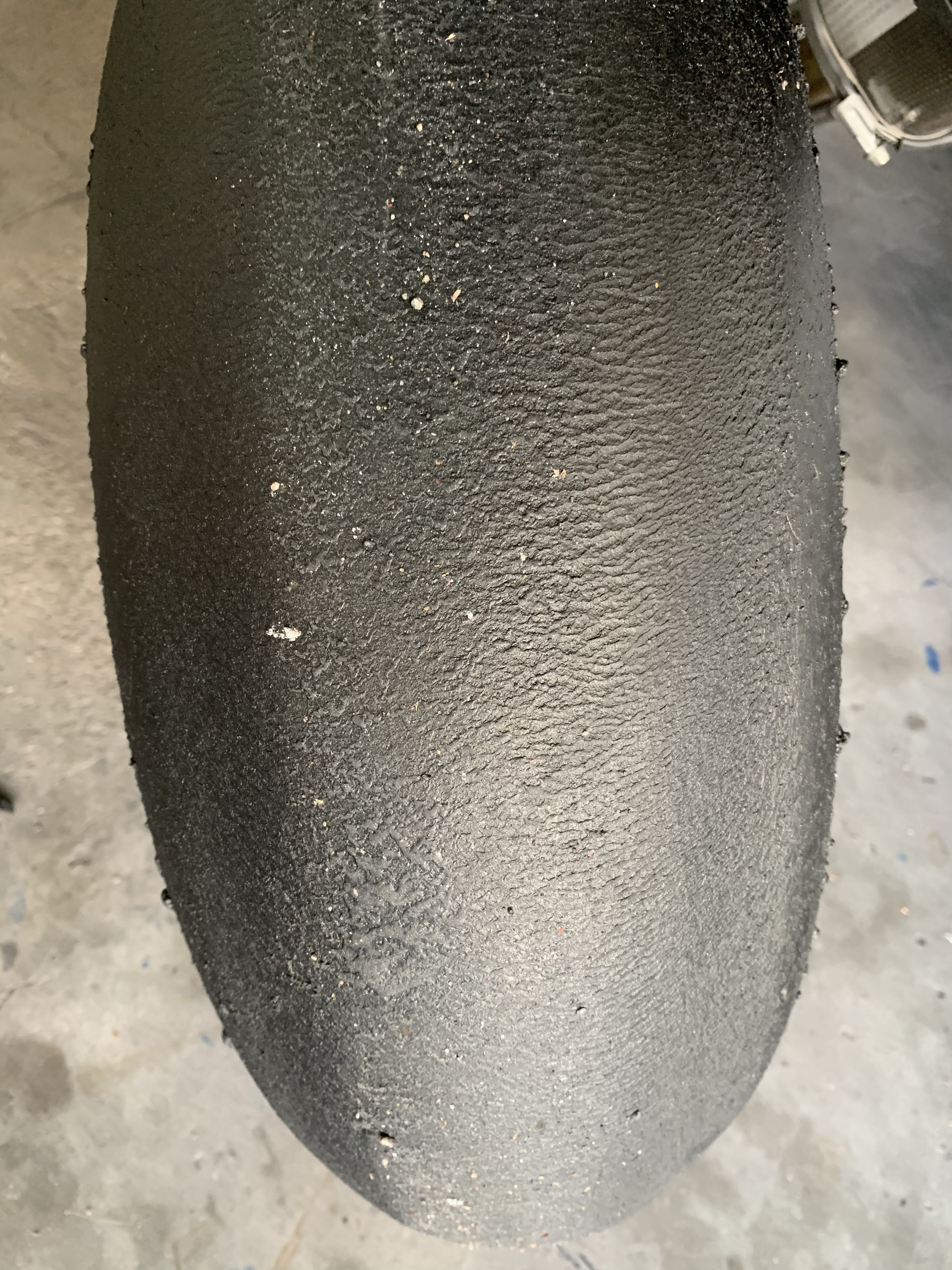

Ich bin ihn im 4 Stunden Rennen in Osl am Freitag gefahren (selbst ca. 1 1/2 Stunden) und das ganze Wochenende. Jetzt sieht er so aus. Leichte kontrollierte Drifts hatte ich auch, konnte ich vorher mit dem soft nicht. So ist mein Empfinden.
Ich fahre ne tiefe 1.38 in Osl.
Ich muß noch irgendwas am Fahrwerk, Reifendruck oder tc ändern sagte mir meine Werkstatt. Da ich die Zeit wohl beim rausbeschleunigen verliere. Da wird sie bei mir schon ziemlich unruhig und pumpt etwas am Heck. :thinking:
