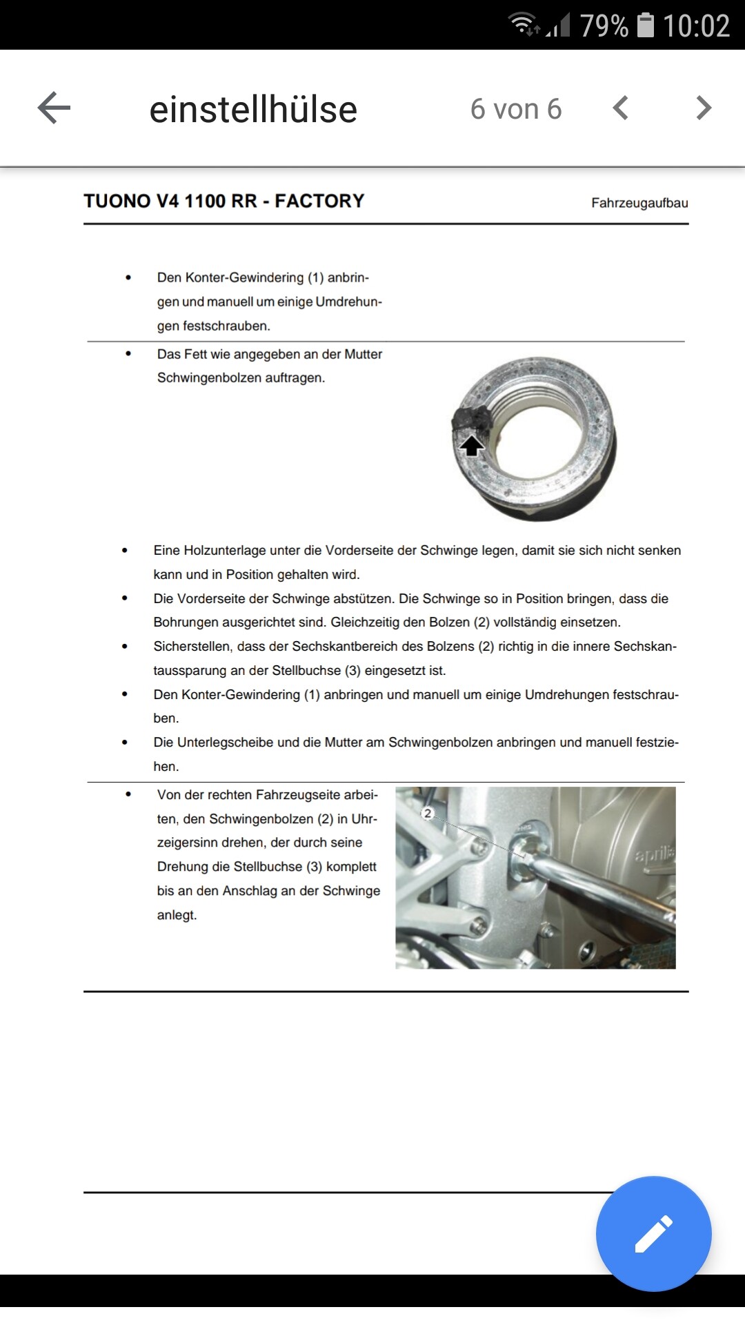

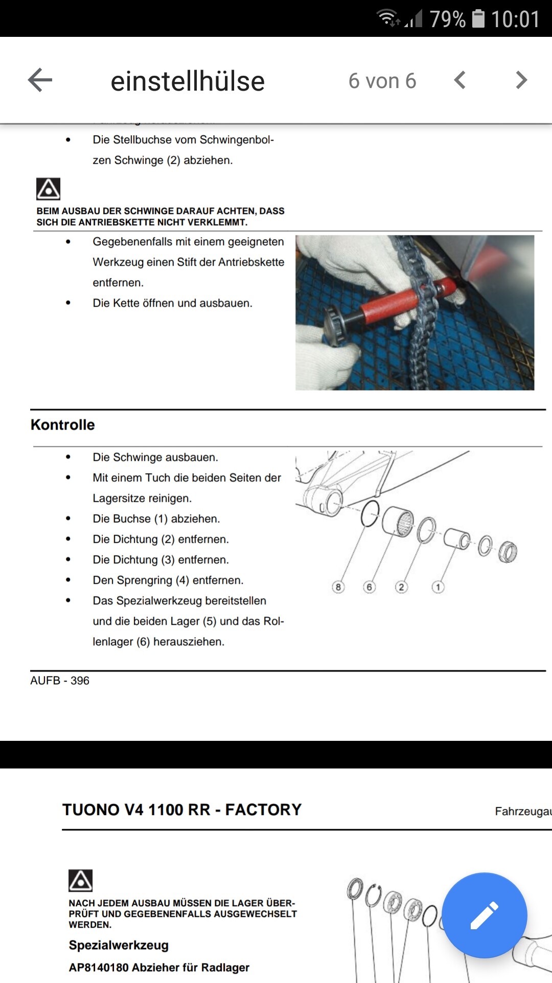

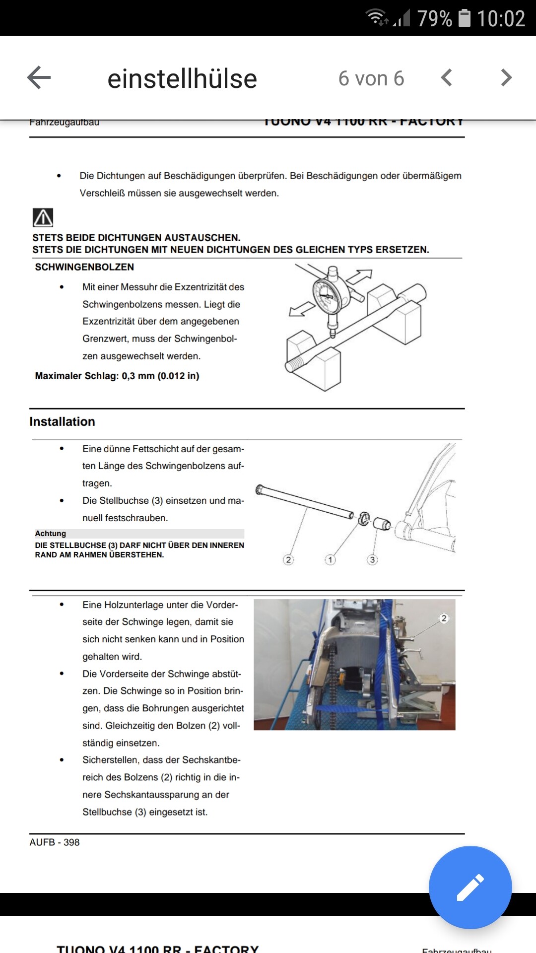

Wenn ein Neufahrzeug so extrem reagiert, würde ich mal einen Blick auf die Schwingenlagerung werfen.
Hier ist das Spiel einstellbar und vielleicht ab Werk nicht 100% korrekt justiert.

buddy VIELEN DANK FÜR DEN TIPP ! Hatte eigentlich die Einstellung vom Lenkkopflager überprüft und das war in Ordnung (Zerlegt und nach Handbuch wieder zusammengebaut) aber nach dem Schwingendrehpunkt hab ich nicht geschaut. Habe nur geprüft ob die Schwinge oder das Radlager spiel hat. War soweit augenscheinlich okay, sollte ich es trotzdem mal zerlegen und prüfen wegen anzugsmoment usw. ?
