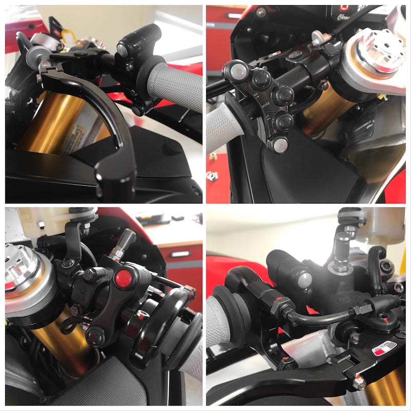

Dank unseres netten Forumskollegen [mention]bärchen[/mention] habe ich eine neue Spielerei an meiner Maschine (übrigens auch käuflich bei dem Kollegen zu erwerben :wink: )
Im Groben handelt es sich hierbei eigentlich nur um normale Racing-Armaturen. Auf der Rückseite befinden sich jedoch im Unterschied zu den sonst käuflichen Modellen weitere Tasten.
Die linke Armatur hat auf der Vorderseite zwei graue Taster (TC ±), in der Mitte die „Mode“-Taste und darüber die Richtungstasten (re/li). Die Taster auf der Rückseite steuern das I2M Dashboard (up/down). Das ist super praktisch, weil man so lässig mit Bier in der Hand am Lenker einstellen und posen kann, ohne immer in die Kanzel zu greifen. I2M bietet ja auf seiner Webseite hierzu keine Infos an, aber der kleine weiße Stecker am Kabelbaum dient zum Anschluss von externen Schaltern.
Um es gleich komplett zu machen, hat Andreas mir auch gleich noch die rechte Armatur gebaut. Notaus und Start sollte klar sein. Aber auch hier hat die Rückseite einen weiteren Schalter. Diesen nutze ich um die beiden Lüfter manuell zu schalten. Da ich mit original Kühler und Lüfter unterwegs bin, ist das eine super Erweiterung. Hierfür musste nur ein Kabel am kleinen Stecker der ECU angebracht werden. Ich habe das Kabel gelötet. Die Verbindung lässt sich aber auch ohne Weiteres durch einen Abzweigverbinder herstellen. Die Steuerung der Lüfter über die ECU bei erreichen der Temperaturschwelle funktioniert übrigens trotzdem weiter.

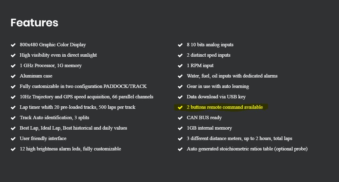

Gibt es den von I2M? Habe auf der HP nichts gefunden.
Nope… leider gibts dazu gar nichts. Ich habe auch nur durch Zufall im italienischen auf der Webseite entdeckt, dass der kleine weiße Stecker für externe Schalter ist. In den Lite Spezifikationen ist diese Möglichkeit jedoch aufgeführt… :bulb:
Ja, es gibt von I2M externe Schalter, ist so auch beim Produktbeschrieb, aber nicht in der Preisliste …
