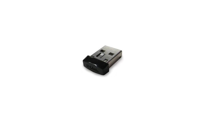

Kann mir jemand sagen, welcher Typ W-Lan Antenne benötigt wird? Die habe ich damals nicht mitgeordert :frowning:
eine ganz normale USB- W-Lan Miniantenne. Bei der letzten Bestellung kam eine von d-link.
Danke, dann sollte jede 802.11n passen!
