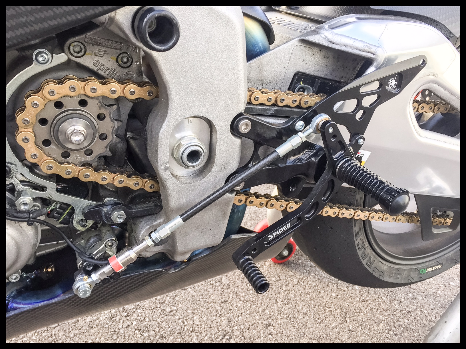

Natürlich kannst du den Originalsensor fahren. Du musst nur „beide“ Seiten drehen, also den Fusshebel UND die Schaltwellenanlenkung, also „oben-oben“. So sieht beispielsweise meine Spider anlage aus, die ich auf meine RSV4 race fahre.
Spider SP131: Die kann ich wärmstens empfehlen: Top Material und blitzschneller Teileversand, wenn es sein muss, jedes Teil einzeln kein Problem. Kostet 358€ mit APRC Umkehr (siehe Bild).
Andere Top-Anlage ist die von Bonamici: Preis-Leistung der Kracher und wirklich gute Ware. Teilebestellung möglich, dauert halt etwas länger: kostet 265€ fürs Forum.
