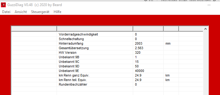

Habe nochmal eine Frage zu den Stresskilometern:
Habe jetzt die Version0.48 von GuzziDiag.
Kann ich da diese auslesen?
Ja das geht
Ist es der Punkte „km.Renn ganz Equiv.“, wenn ich einen Bericht erstelle?
Siehe auch Bild im Anhang.
Konntest du es mittlerweile rausfinden?
Aktuell geh ich davon aus, dass es der Punkt ist wie oben im Bild. Leider kam von niemanden eine Rückmeldung.
Also NEIN, genau konnte ich es noch nicht herausfinden.
Soweit ich weis gibt der Rundenzähler ganz die gesamten Stresskilometer an. Bei Rundenzähler Teil werden die Stresskilometer nach dem zurückstellen angegeben und Rundenzähler löschen gibt an wie oft zurückgestellt wurde. Zumindest war das so bei der Beta-Version. Denke bei der neuen Version sind das jetzt die Rennkilometer.
Ich habe genau diesen Wert vor OSL Letzte Woche ausgelesen, er stand bei 101km bei einer gesamten laufleisting von 1800 und 2 turns am nürburgring. Werde jetzt am Wochenende nochmals auslesen und mal schauen was dort jetzt angegeben ist.
Danke für die Erklärung, klingt sehr plausibel!
