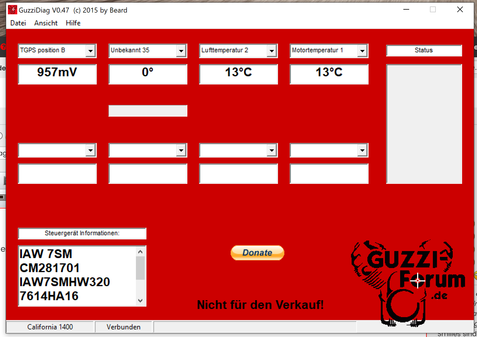

Edit: Ich habe es hingekriegt.
Jetzt zum nächsten Punkt:
Die Verbindung zu meinem Steuergerät habe ich hingekriegt.
Ich möchte das Guzzidiag rein für die auslesung von Fehlern benutzen. Gibt es eine Anleitung wie das Diag funktioniert? Respektiv wo würde ich die Fehler sehen?
Lade den Treiber von der Lonelec Seite oder den von Guzzidiag dann geht es im Nor4.
Du verbindest GuzziDiag, gehst ins Menue Ansicht und dann auf Fehlerspeicher. Dann Button Fehler auslesen. Hier kannst du auch die Fehler löschen.

Deine Software ist uralt die du oben hast. Gibt schon 20

Ich habe es heute auch endlich ans laufen bekommen, mal ein Backup von meinem Mapping erstellt und ein bischen rumgespielt. Leider finde ich die Stresskilometer nicht. Unter welchem Punkt kann ich die denn auslesen ?
Grüße Timo
Hey das geht bisher nur mit einer Beta Version die nur wenige bisher haben leider
