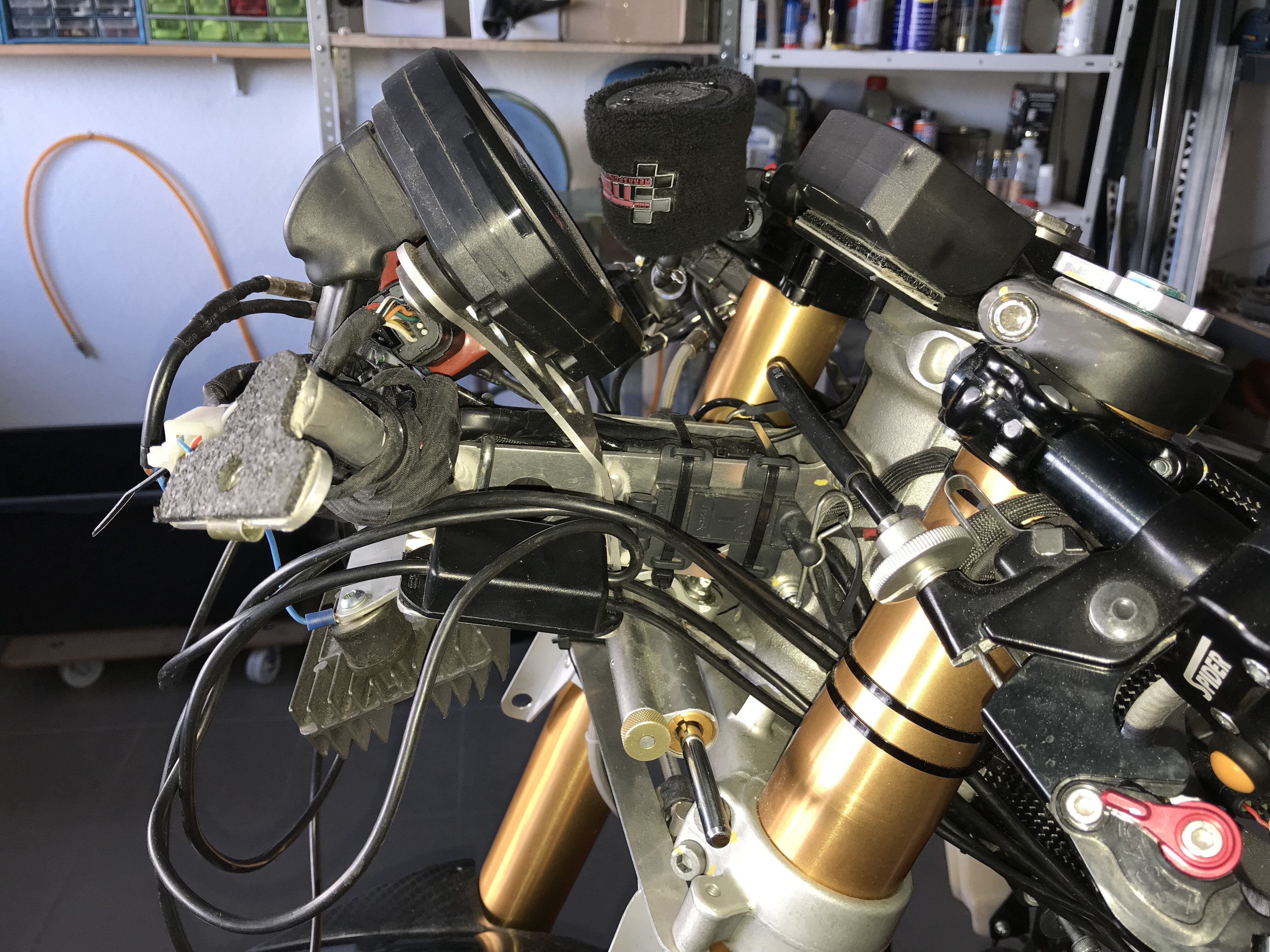

Aber nochmals zurück zum Blipper. Beim ersten Einbau für Hockenheim hatte ich mir ja in den Kopf gesetzt, dass alle Steuergeräte ins Heck müssen, weil ich nichts an der Airbox angebaut haben wollte.
Inzwischen gefiel mir das nicht mehr so sehr, weil ich die zwei Steuergeräte, die vor dem Demandsensor geschaltet sind, mangels Platz nur aussen am Heckrahmen anbringen konnte. Und da kann einfach bei einem Sturz was beschädigt werden. Man weiß ja nie. Also da ist noch Optimierungspotenzial :think:
Die Zeit ist zwar schon knapp, aber diese zwei Steuergeräte vorne am Armaturenträger unterzubringen wäre doch eine schöne Lösung. Weniger sturzgefährdet und etwas weniger Kabel am Motor vorbei :bulb:
Also einen Halter gebastelt und die Steuergeräte links und rechts unter dem Armaturenträger oberhalb des Limareglers angebaut. So gefiel es mir eigentlich ganz gut. Naja, die Kabel muß ich da schon noch sauber verlegen :think:
Das Hauptsteuergerät blieb gut zugänglich für Einstellungsarbeiten im Heckrahmen wie früher.

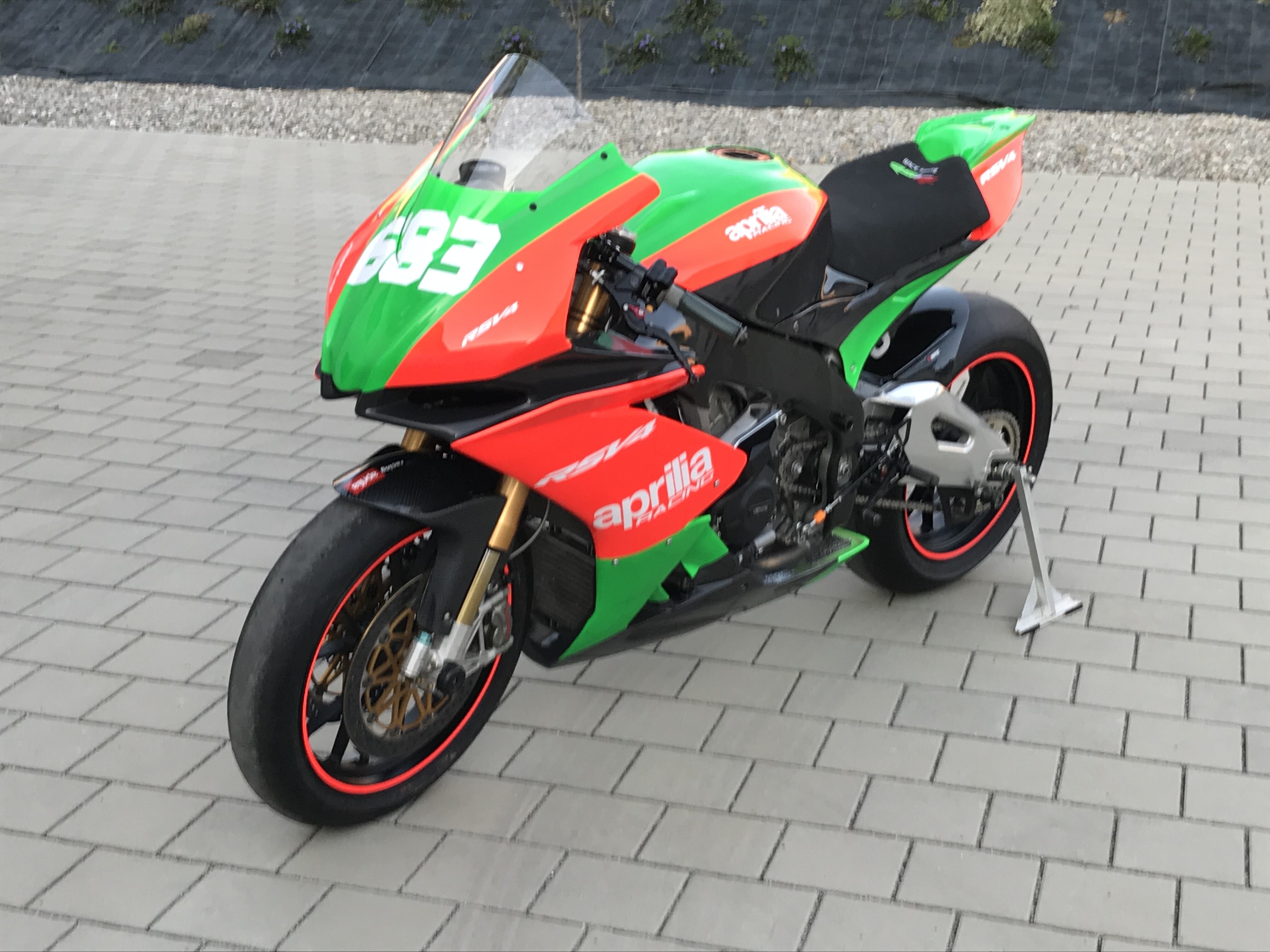

Und wie es eben so ist, die Verkleidung will ich nicht nur hinnageln, sondern ich will damit auch selber zufrieden sind. Und das braucht eben so seine Zeit :shh:
Aber am 9. April 2019 brachte ich das Bike zum Prüfstand. Natürlich mit dem alten Verkleidungsoberteil, weil … siehe oben.

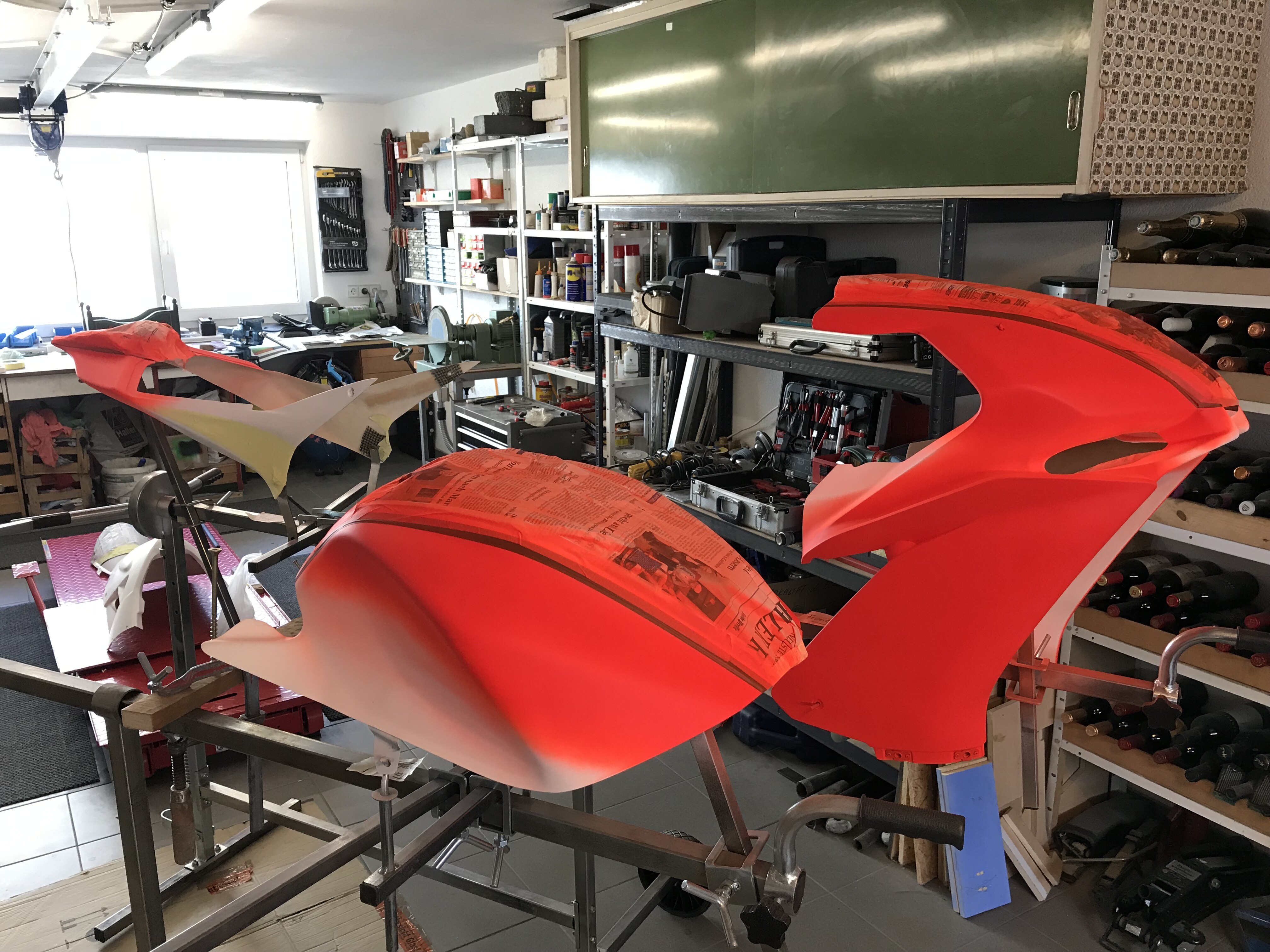

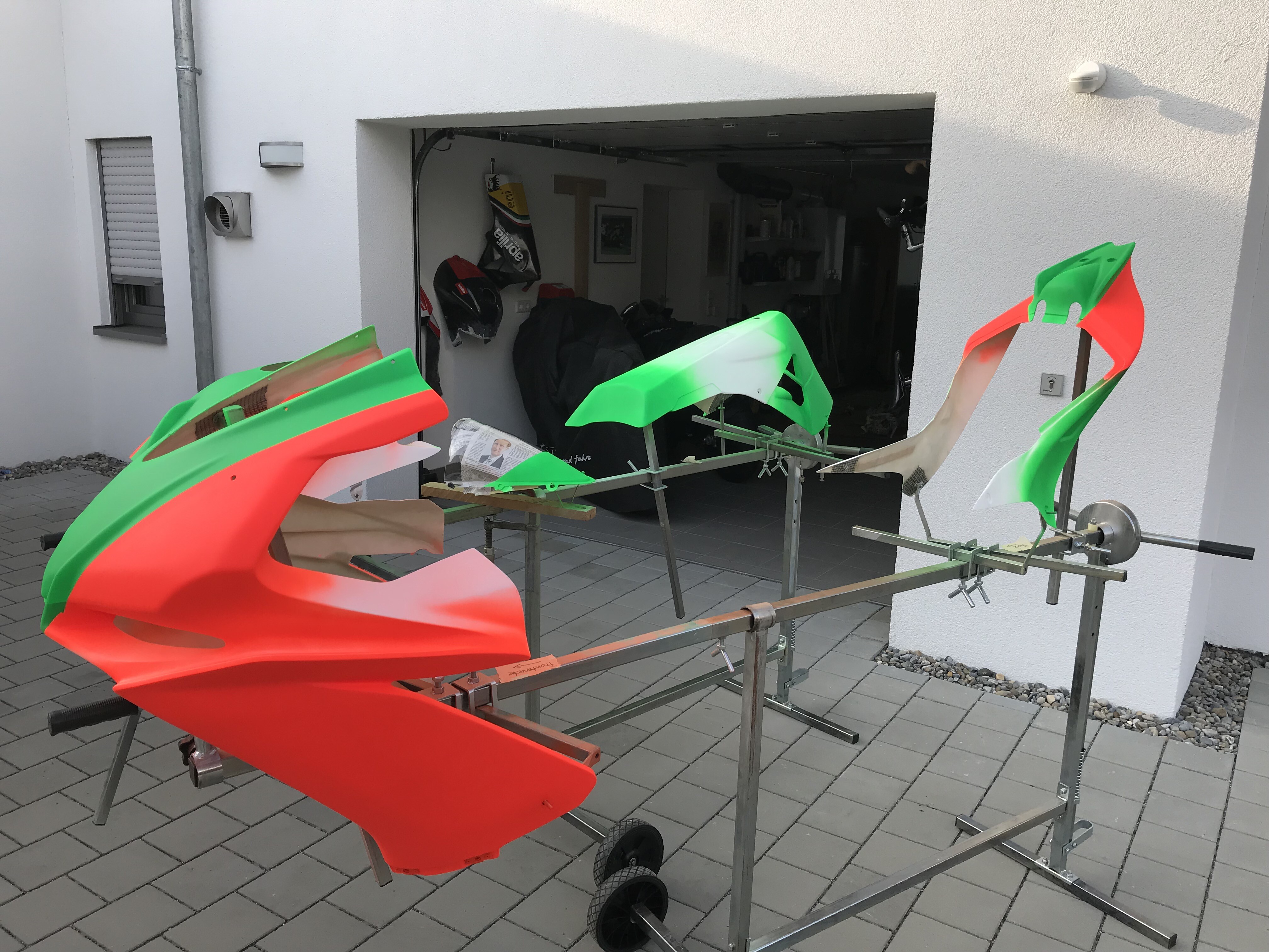

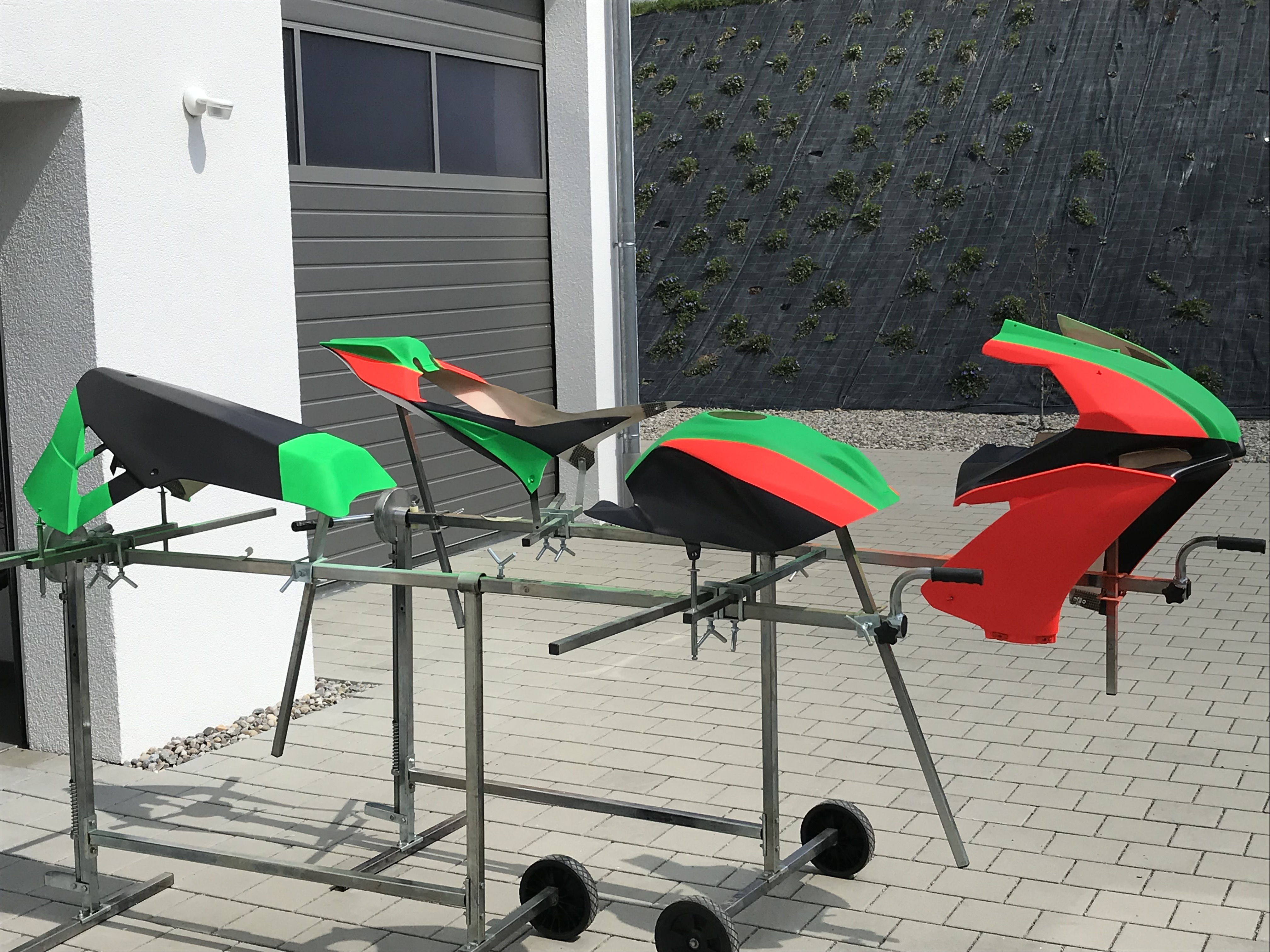

So jetzt also Verkleidung lackieren. Was erzähle ich euch, auch das Lackieren dauert natürlich wieder länger als geplant und der Misano-Termin rückt unerbittlich näher.
Und das Wetter spielt auch nicht immer mit. Lackieren in meiner Werkstatt will ich nicht, weil der Sprühnebel ohne Absaugung alles versaut und alles abzuhängen ist eine Riesenarbeit. Also mache ich die ganzen Vor- und Nachbereitungsarbeiten wie Schleifen, Abkleben und Trocknen in der Werkstatt, aber Lackieren draussen im Freien. Aber dazu kann ich keinen Regen brauchen, aber auch nicht warmes Wetter mit Wind :blush:
Am 17. April 2019 konnte ich das Bike wieder abholen mit dem Ergebnis: 192 PS :thumbup: :smiley:
Nicht schlecht, Herr Specht!!! Damit sollte was gehen!!! Ich war happy. Jetzt wird alles gut!!!

Deine Verkleidung ist echt geil geworden. Bist du zum Schluss nochmal mit Klarlack drüber, oder hast du sie so gelassen?
Gruß Mathias
Hallo Mathias,
ich habe als oberste Schickt 2-K Klarlack aufgetragen aus mehreren Gründen:
  • nur mit 2-K Lack bekommst du eine hochglänzende und wirklich kraftstofffeste Oberfläche.
  • grün und rot sind RAL Leuchtfarben. Die kommen nur mit Klarlack richtig zur Geltung.
  • bei Leuchtfarben brauchst du viele Schichten, damit die richtig decken. Wenn du dafür schon 2-K nimmst, brauchst du viel Lack, weil du sicherheitshalber immer einiges mehr anrühren musst als du brauchst.
    Also habe ich die farbigen Schichten mit Basislack gemacht und drüber 2-K Klarlack

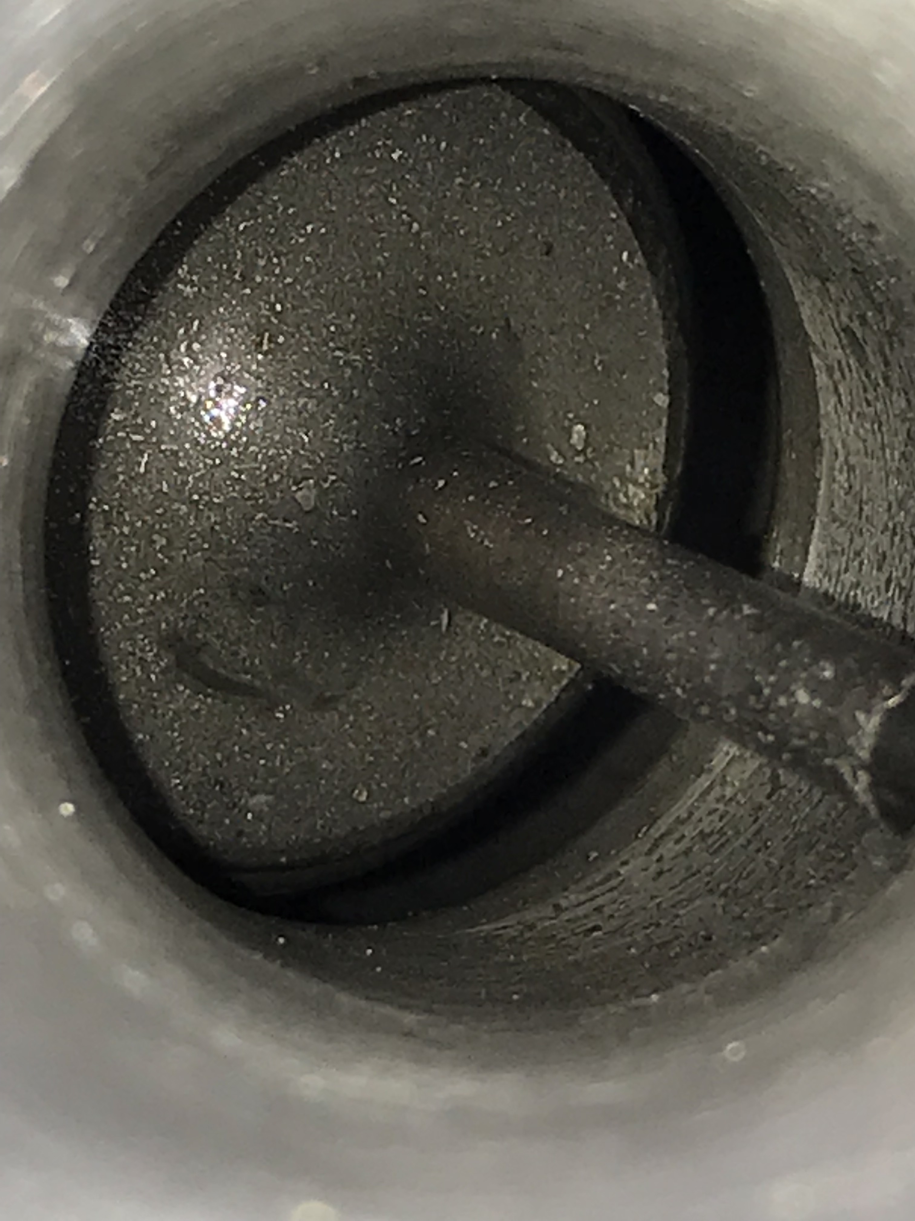

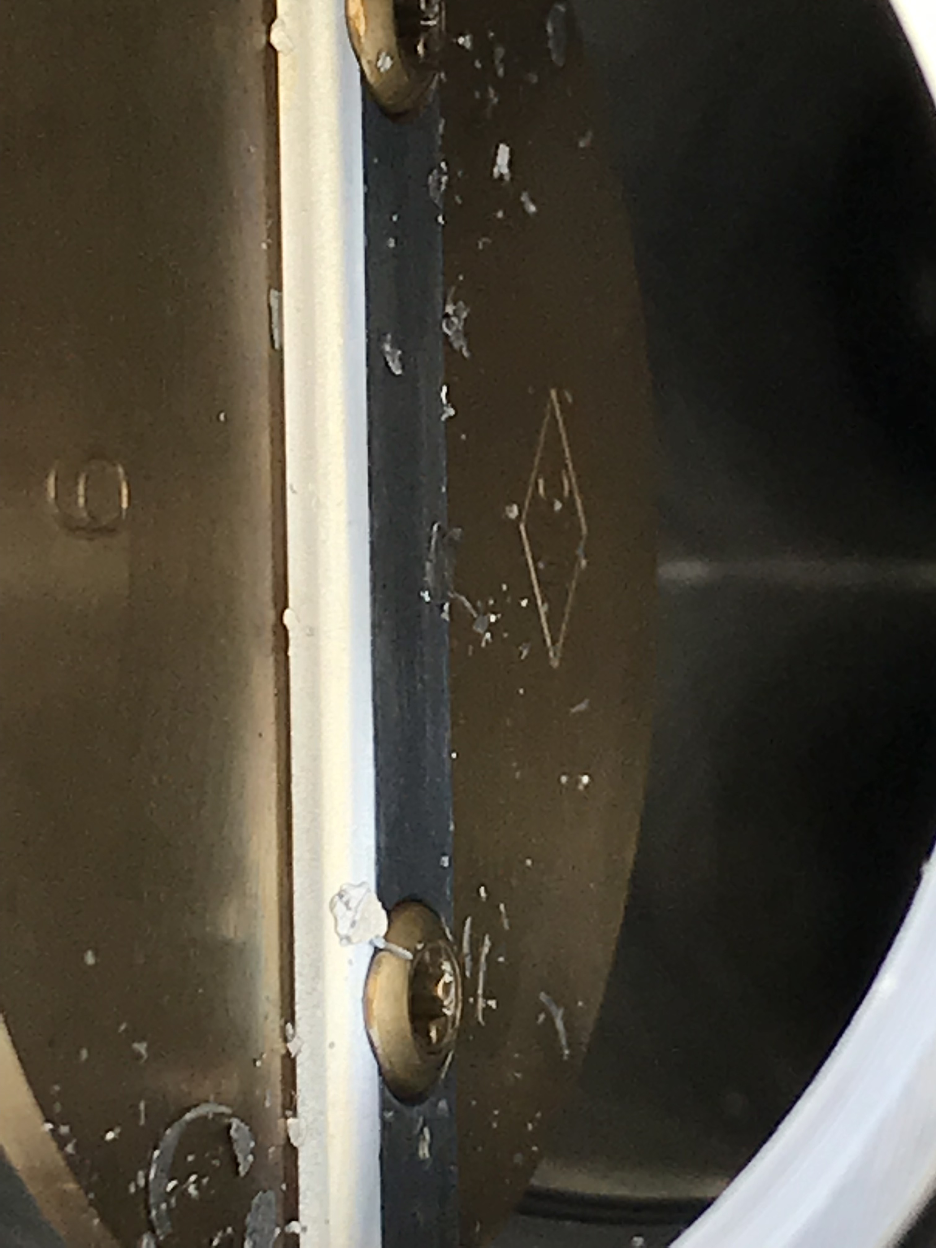

Also Tank runter und die Airbox abgebaut. Nichts Auffälliges zu sehen. So, bevor ich jetzt die Drosselklappen abbaue, drücke ich mal die Drosselklappen auf.
Scheiße, auf der Rückseite der Drosselklappe und im Einlasskanal von Zylinder 1 sind feine Aluminiumspäne :blush: :cry: :imp: :smiling_imp: :unamused:
Oh weh, das sieht nicht gut aus, da ist was oberfaul. Tja und jetzt??? Eines ist klar, so können wir nicht weiterfahren. Da muss ich unbedingt in den Motor reinschauen.
Aber soll ich denn jetzt den Kopf abbauen??? Ich habe zwar einiges an Werkzeug bei mir, aber so was auf der Rennstrecke zu machen widerstrebt mit total :think:
Also ist das wohl das Ende dieses Renntrainings. Mal wieder :unamused: :smiling_imp:
