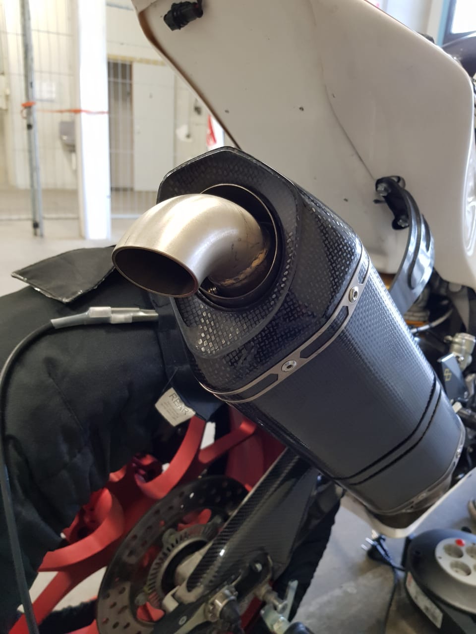

Also ich habe mir für z.b. Spreewaldring einen 2. Eater geholt an dem ich so ein Schnüffelstück geschweißt habe der Querschnitt wurde nicht verkleinert nur der Schall in eine andere Richtung geleitet und das hat bis jetzt super funktioniert

Ich bin oft in Assen - 2016er RF Akra Komplett & SST Steuergerät. Beim Veranstalter „CRT“ haben wir 101 dB Vorbeifahrtgeräusch. Mit meinem „Rüssel dB Eater“ kein Problem. Zuvor war es mit 101 dB mit Akra dB Eater knapp. Der Wert wurde mir von der Rennleitung genannt.
So ein Schnüffelstück habe ich für Assen nächstes Wochenende auch dabei, allerdings fahre ich mit Serienendtopf.
Mal sehen ob ich ihn benötige oder ob es ohne geht
