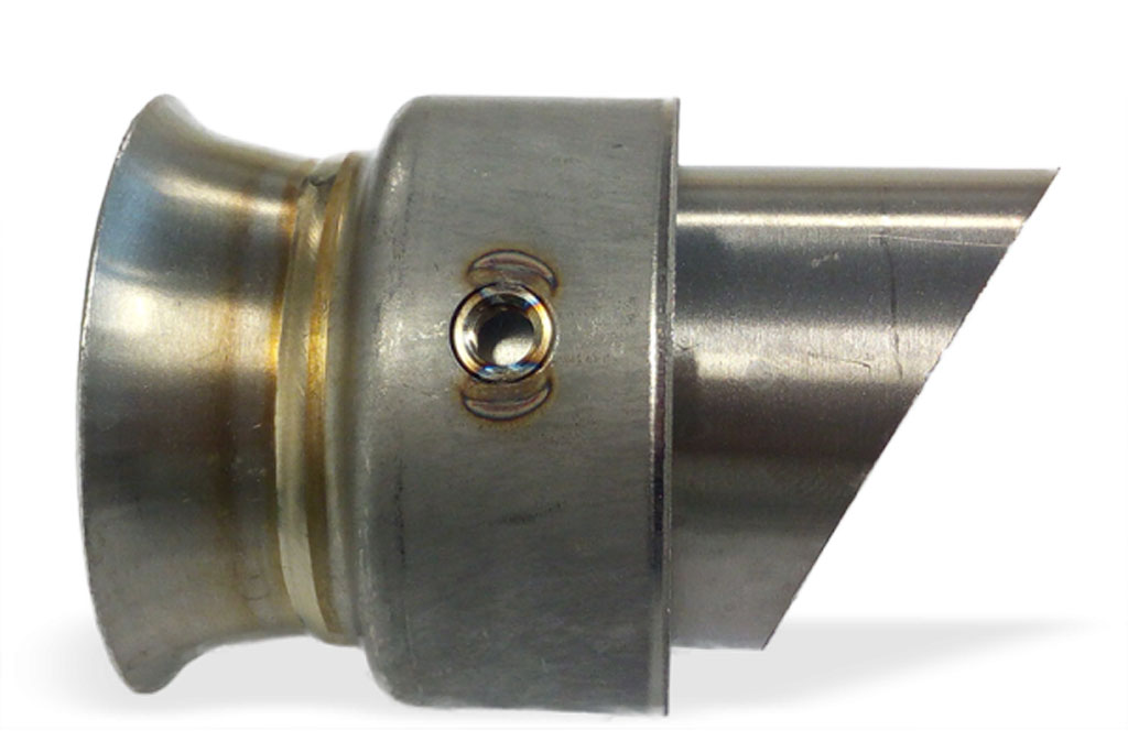

Werde in Kürze den von dir erwähnten DB-Eater (V-TUV240) ausprobieren können. Mein Ziel wäre es, dass ich einmal eine Messung mit dem langen DB-Eater (V-TUV240) und dem kurzen, serienmässigen DB-Eater vornehmen kann.

Wurde mit 105/106 dB gemessen. Erlaubt sind Max 101. Beim zweiten Verstoß ist Feierabend für den Tag.
Also habe ich vor dem Messpunkt in den sechsten Gang geschaltet (wäre normalerweise in dem vierten) und das Gas unter der Brücke kurz geschlossen. Hatte trotzdem einige Runden 102/103 dB.
Glücklicherweise durfte ich trotzdem weiter fahren. Wahrscheinlich weil es wetterbedingt insgesamt wenig Betrieb auf der Strecke war.
Werde im Winter wohl den längeren DB-Killer bestellen und so ein Rüssel anschweißen lassen.
Hoffentlich reicht es dann auch um normal dort fahren zu können. Durch diese Aktionen verliert man locker eine bis ein und halb Sekunden :frowning:

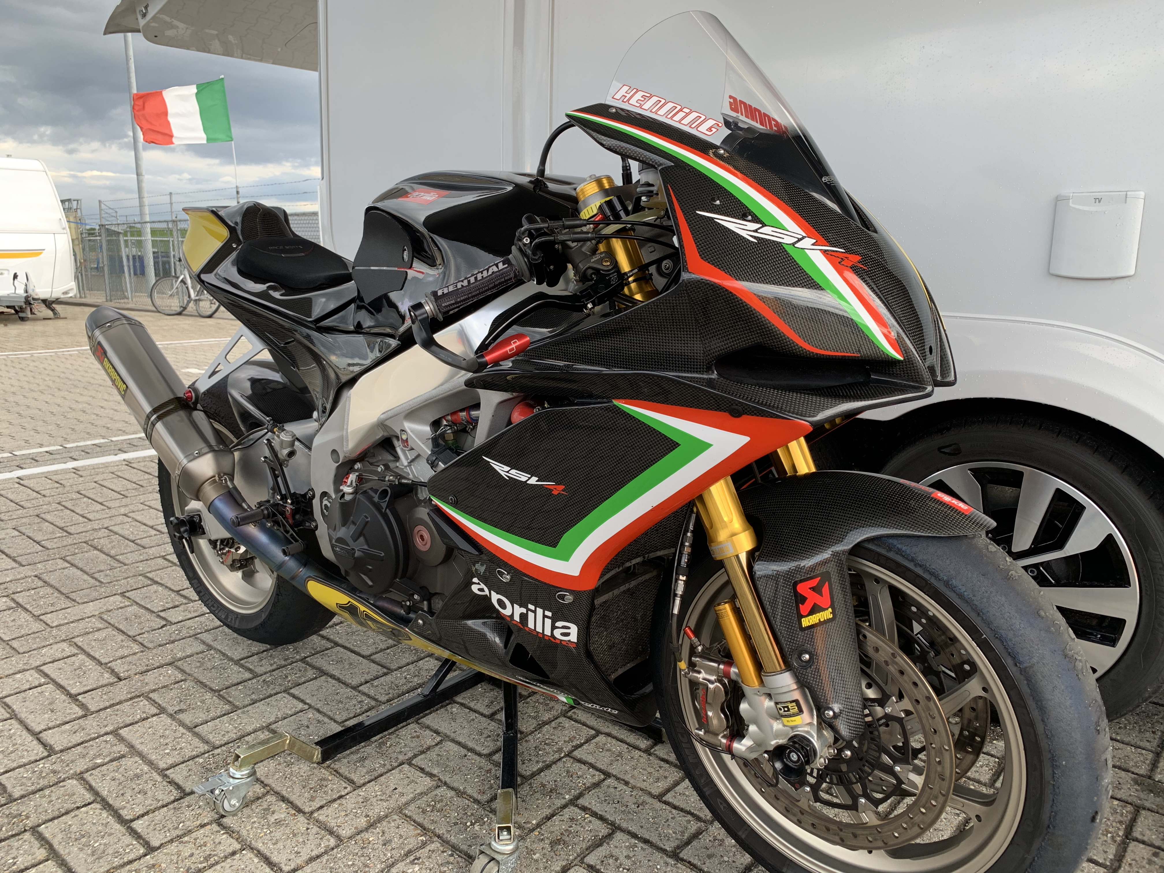

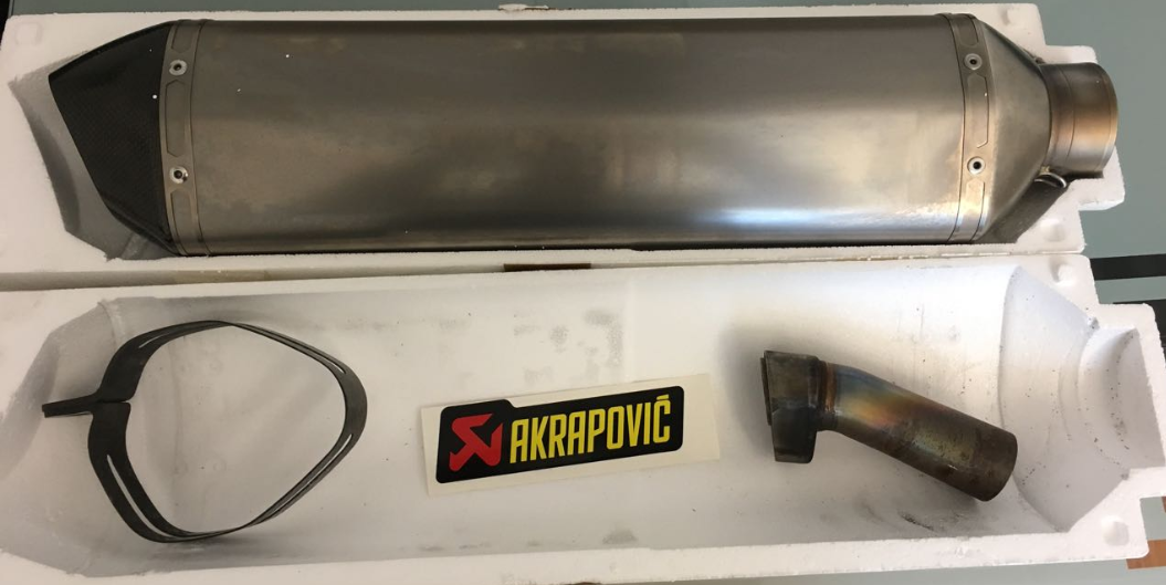

Das stimmt, die Wetterlage in Assen beeinflusst die Lärmmessung. Ich empfehle die extralangen Titandämpfer von Akrapovic für Strecken mit Lärmbegrenzung, hat bei mir in Assen immer gepasst:
Henning #17 von welchem Modell ist denn der lange Dämpfer? Ist der mit 65mm Anschluss?

Ich habe mir einen mit 45cm Mantellänge bauen lassen vom Auspuff-Wolle.
Du sagst ihm, was du haben möchtest und er baut es dir aus Akra-Teilen zusammen.

Ich glaube Henning seiner ist von einer ZZR1400 oder Henning #17 ?

Der Dämpfer hat 65mm und ist von einer ZZR1400. Ganz ohne Killer reicht nicht, ist aber der größte mögliche Durchmesser verbaut, um wenig Staudruck aufzubauen. Ganz wichtig: mit dB Eater niemals Carbon Dämpfer, die vertragen keine Hitze!
