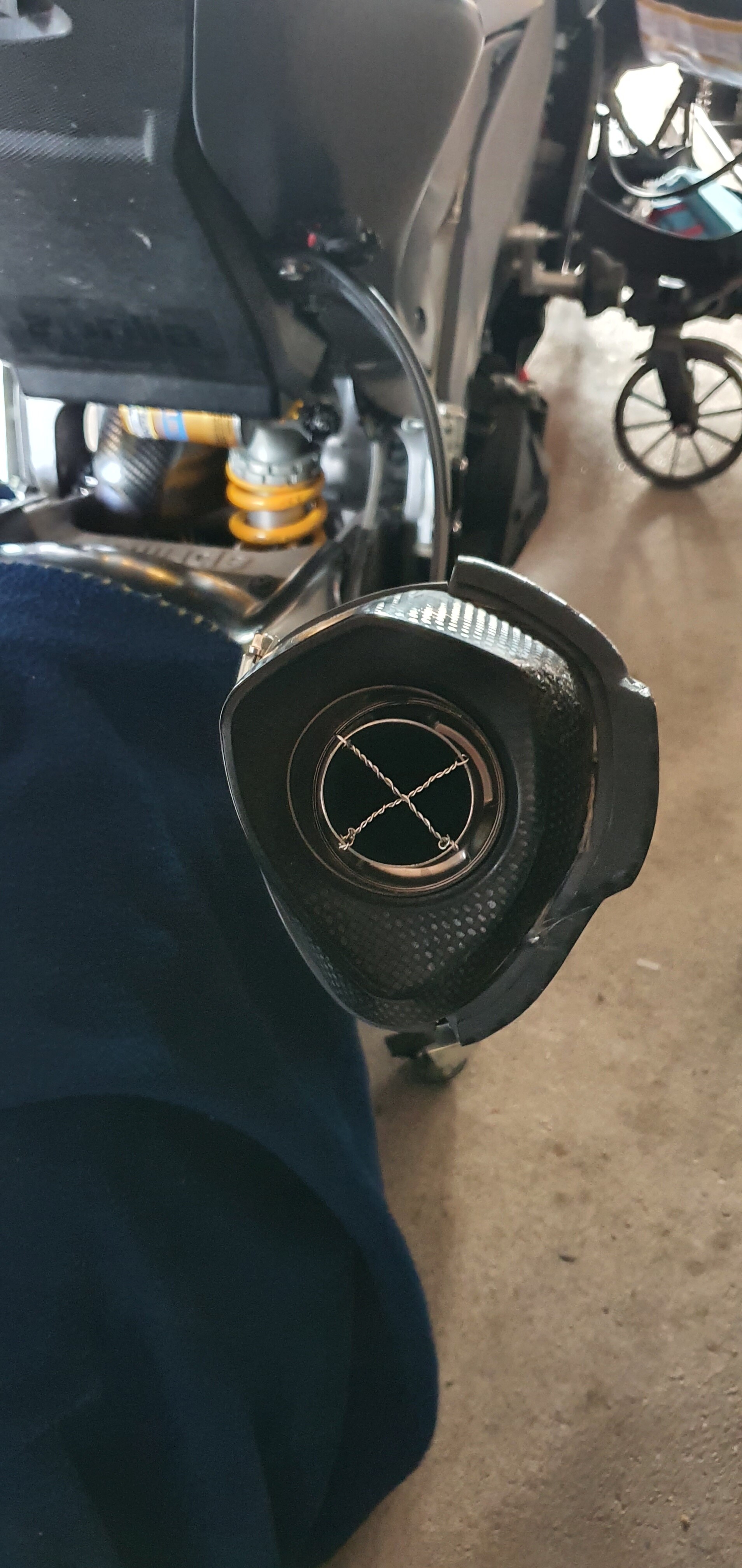

Ich habe den J-V-TUV240 verbaut und habe am Auslass noch 2 Sicherungsdrähte vor die Öffnung gespannt. Dies soll den Schall brechen. Im Stand ist die Maschine tatsächlich spürbar leiser.
Was nun scheinbar Probleme macht, sind die Ansauggeräusche (K&N verbaut). Ich höre den Auspauff während der Fahrt nicht mehr, ich nehme nur die Airbox wahr.
Ich wurde in Padborg bei der Vorbeifahrt mit 108DB gemessen, wenn ich an der Messstelle noch beschleunige. Wenn ich dort mit Stützgas „vorbeirolle“, sind es ca. 99DB
Danke für deinen Bericht! Ich habe den selben DB-Killer eigentlich bestellt und warte aber immer noch auf die Lieferung… Kommt hoffentlich bald.
Falls du bei Gelegenheit einmal ein Foto des Auslasses mit den Sicherungsdrähten hochladen könntest, wäre das natürlich prima!
Na klar, hier bitte:
