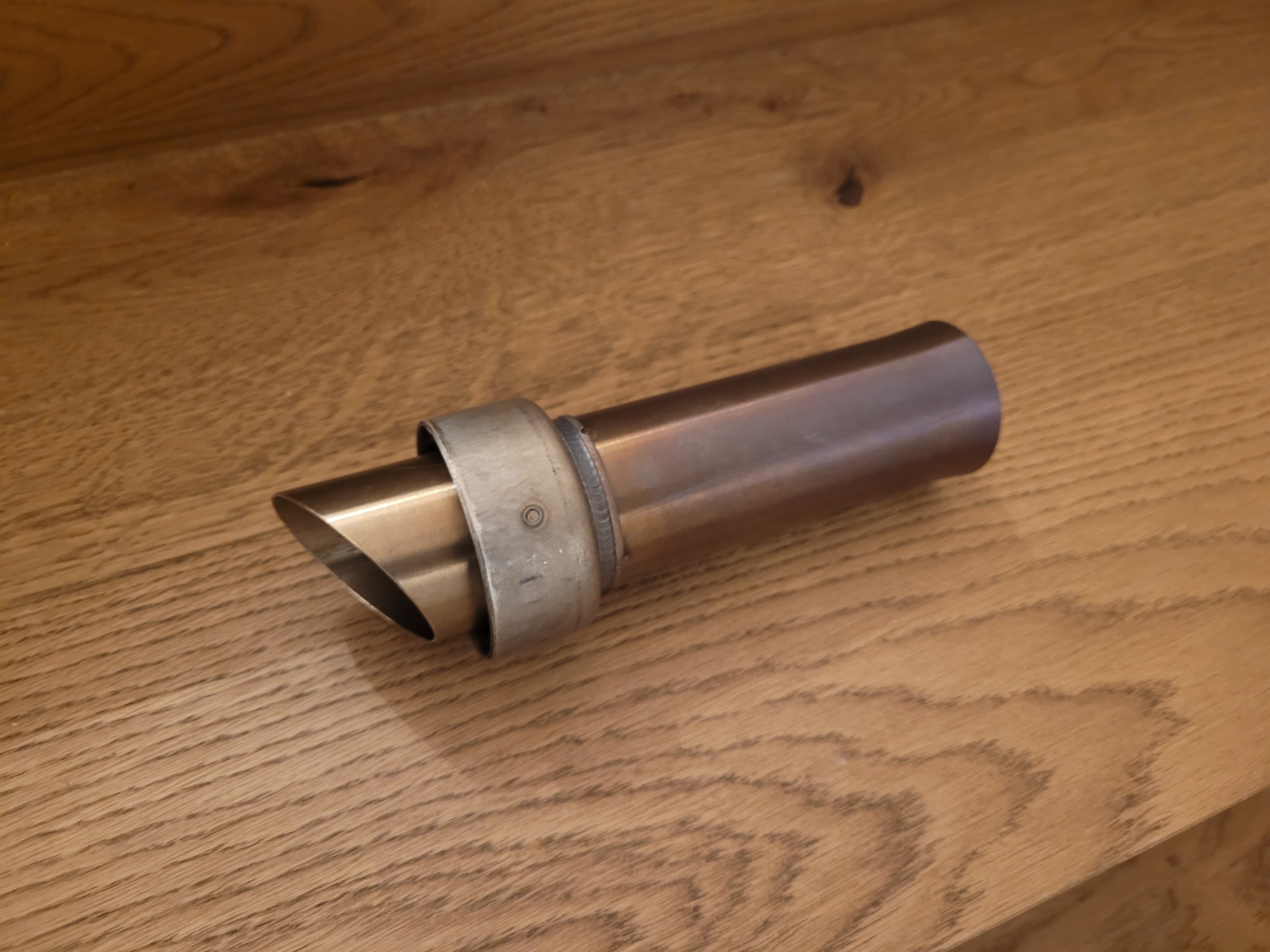

hallo leute,
möchte kurz noch meine erfahrung mit dem langem DB-killer (AKV-TUV240; https://jamparts.com/auspuffanlagen/motorrad-sortiment/db-eater-db-killer/20141/akrapovic-db-killer/db-eater-oe45mm-passend-auf-die-rechte-seite) teilen. war heute in anneau du rhin zu gast (und durfte da übrigens auch T.J. kennenlernen - hat mich also sehr gefreut). ich hatte für die lärmmessung extra den genannten killer montiert uind kam ohne probleme durch die lärmmessung. das stimmt auch mit meinem subjektiven eindruck überein, dass dieser DB-killer durchaus ein paar DB beim akrapovic slip on schluckt.
nun kommt aber das grosse aber… nach einem nicht einmal komplett zu ende gefahrenen turn war der akrapovic carbon endtopf so heiss, dass ich mir bei einem unabsichtlichen, kurzen berühren direkt die haut abgebrannt habe. der DB killer hatte sich in nur einem turn blau violett verfärbt. auch nach 15min wartezeit war der endtopf immer noch super heiss. das reichte mir erstmal und ich hab wieder den kurzen, serienmässigen DB-killer montiert, um den motor nicht noch weiter damit zu strapazieren. damit gings dann auch wieder mit der temperatur und lärm-technisch hat sich glücklicherweise auch niemand beklagt. zur info: ich fahre mit einem steuergerät mit der akra-map drauf.
fazit: ich werde diesen DB-killer sicherlich nicht mehr montieren und werde wohl oder übel nicht drum herum kommen, mir irgendwo ein spezifisches, mega langes raketenrohr zu beschaffen, dass die lärmmessung dann hoffentlich auch ohne killer schafft…
Vielen Dank für den Bericht.
Jetzt tut sich mir doch die Frage auf, warum du am AdR mit dem großen Killer gefahren bist? T.J. fährt den gleichen Auspuff wie du und hat soweit ich weiß den Standardkiller drin. Und er ist soviel ich weiß durch die Messung gekommen.
Ich bin mit dem Standardkiller letzte Woche am HHR gefahren, bei 98db und bin durchgekommen.
Somit denke ich nicht, dass du dir zwangsweise nen längeren ESD besorgen musst.
das lässt sich relativ einfach beantworten: letztes Jahr gabs zweimal Theater am AdR, bzw. war das Motorrad gemäss Messung zu laut (ca. 103db)… Ist dann einfach immer etwas ärgerlich, wenn es auf ein Pokern rausläuft, ob es lärmtechnisch nun das OK gibt oder eben nicht…
Aso ok, also typisch AdR. Messergebnis nach Lust & Laune! :smiley:

Und wenn du einfach 2-4 kleine Löcher in den langen Eater bohrst? Damit müsste die Hitze ja auch schneller entweichen.
Ja wird wieder etwas lauter, aber bestimmt immer noch leiser wie mit dem kurzen Eater
