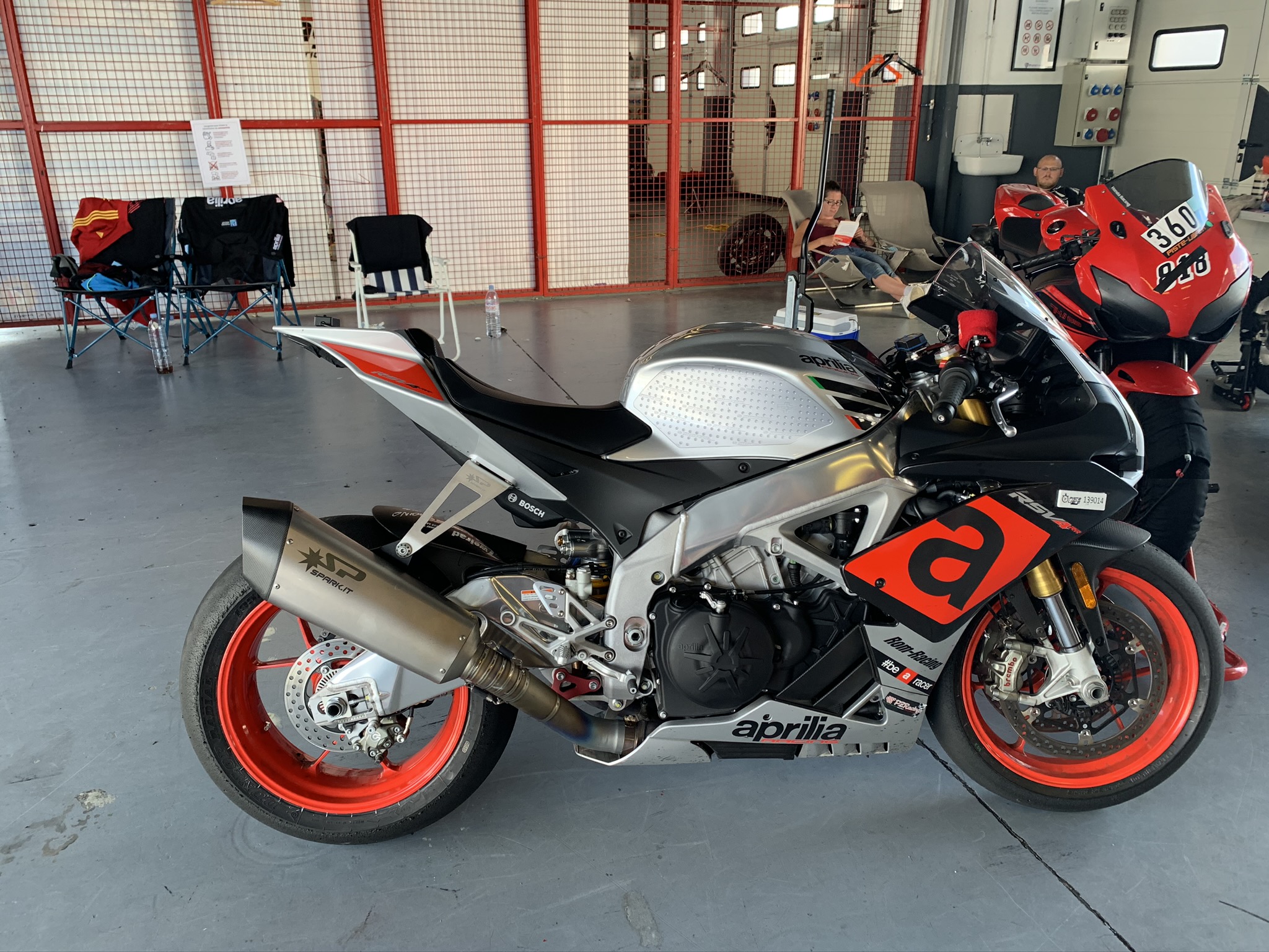

Hallo zusammen
Ich fahre jährlich 2-3 mal in Anneau du Rhin. Die Messungen in AdR werden sehr strikt gehalten und durchgeführt. Bei 101db fährst du nicht!
Mit meinem Spark (siehe Foto) und db Killer bewege ich mich haargenau bei diesen db’s. Der Endtopf ist noch neu, der Auspuff wird sicherlich mit jedem km eher lauter. Hat jemand von euch den db Killer angepasst oder allenfalls das gleiche Problem?
Gruss Francesco
Ciao Francesco,
yep, habe das gleiche Problem. Mit meinem Akra ist ein Fahren in Anneau du Rhin nicht mehr möglich. Ich habe mir einen grösseren DB-Killer gekauft, konnte bisher aber kein Messgerät auftreiben, um eine verlässliche Lärm-Messung gewährleisten zu können. Momentan fahre ich jeweils mit Serien-Auspuff und Serien-Steuergerät nach Anneau, so wird gar nicht erst gemessen. Aber die Umbauerei geht mir schon etwas auf den Sack. Werde versuchen, das mit dem DB-Killer bei Gelegenheit einmal zu messen, falls irgendwo ein Messgerät herkriege. Für den Fall, dass das nichts ist, habe ich auch schon überlegt, ob ich einmal einen spezifischen „leisen“ Endtopf herstellen lassen soll. Gibt ja wahrscheinlich auch Anbieter, die so etwas herstellen würden. Ich brauche ja keine Zulassung für die Rennstrecke und somit denke ich, dass es sich auch kostenmässig einigermassen in einem erträglichen Rahmen halten würde. Vielleicht hat ja jemand einen Tipp zu einem Hersteller für sowas…?

Und am Anneau gilt wie überall anders auch, „wer misst, misst Mist“.
Bzw. meiner Meinung nach würfeln die. Bin mit der Gixxer damals beim ersten Mal mit über 100db gemessen worden, beim zweiten Mal mit derselben Anlage, selbe Temperatur und Drehzahl mit 99db und am HHR bei Speer mit 97,7db, zwar auch mit Schwankungen, jedoch nicht so extrem.
Ich habe ne Akra Volltitan auf der RSV4 mit dem Killer mit 38er Auslass und bin bei um die 97db.
