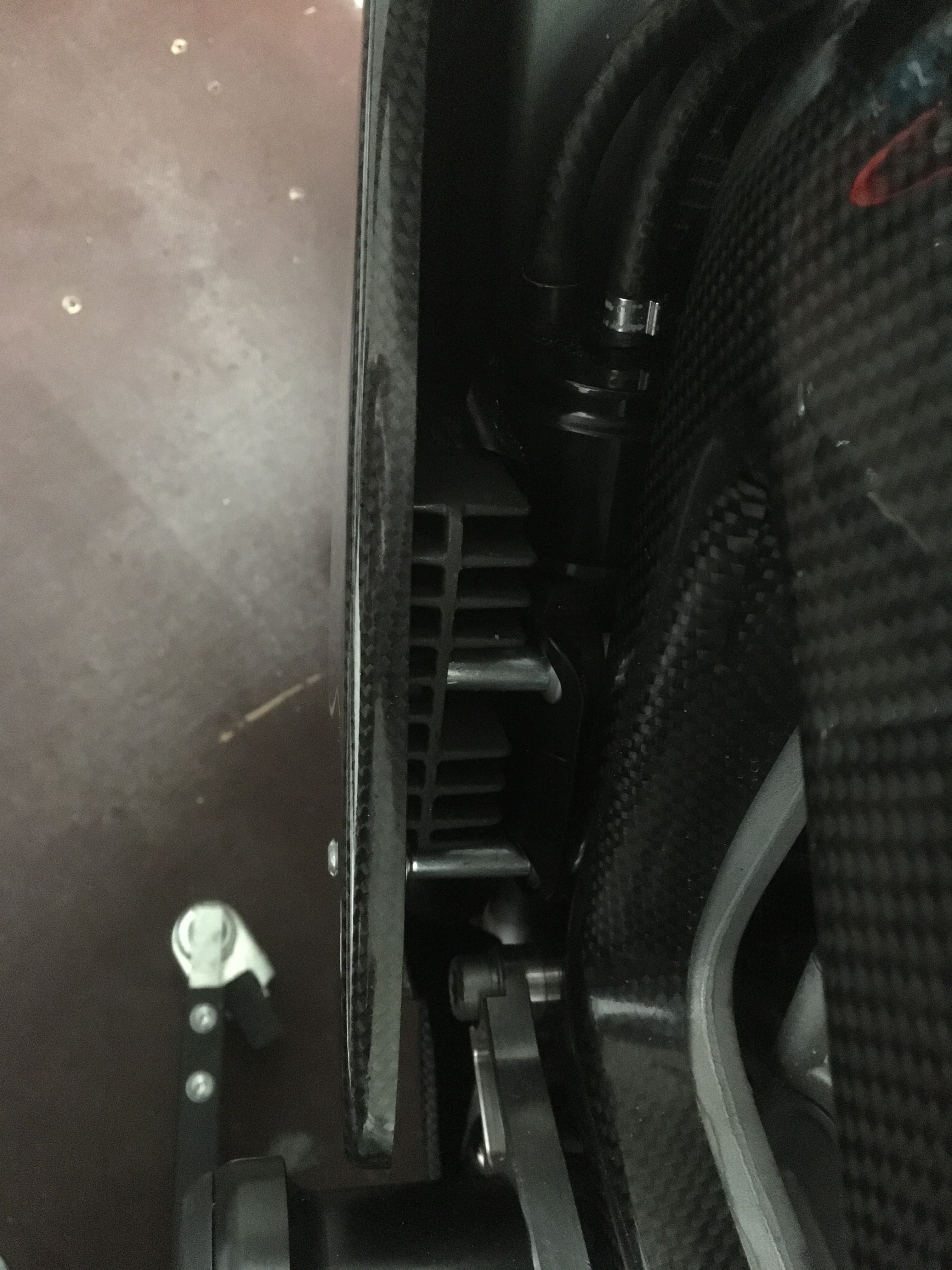

Hallo, an alle die an der RSV Bj. 17 eine Rennpappe angebracht haben.
Wo habt Ihr den Regler der auf der linken Seite in Fahrtrichtung innen an der Verkleidung angebracht ist hingebaut?
Ist vorne hinter der Maske wo normalerweise der Scheinwerfer sitzt OK ? Genügend Kühlung?

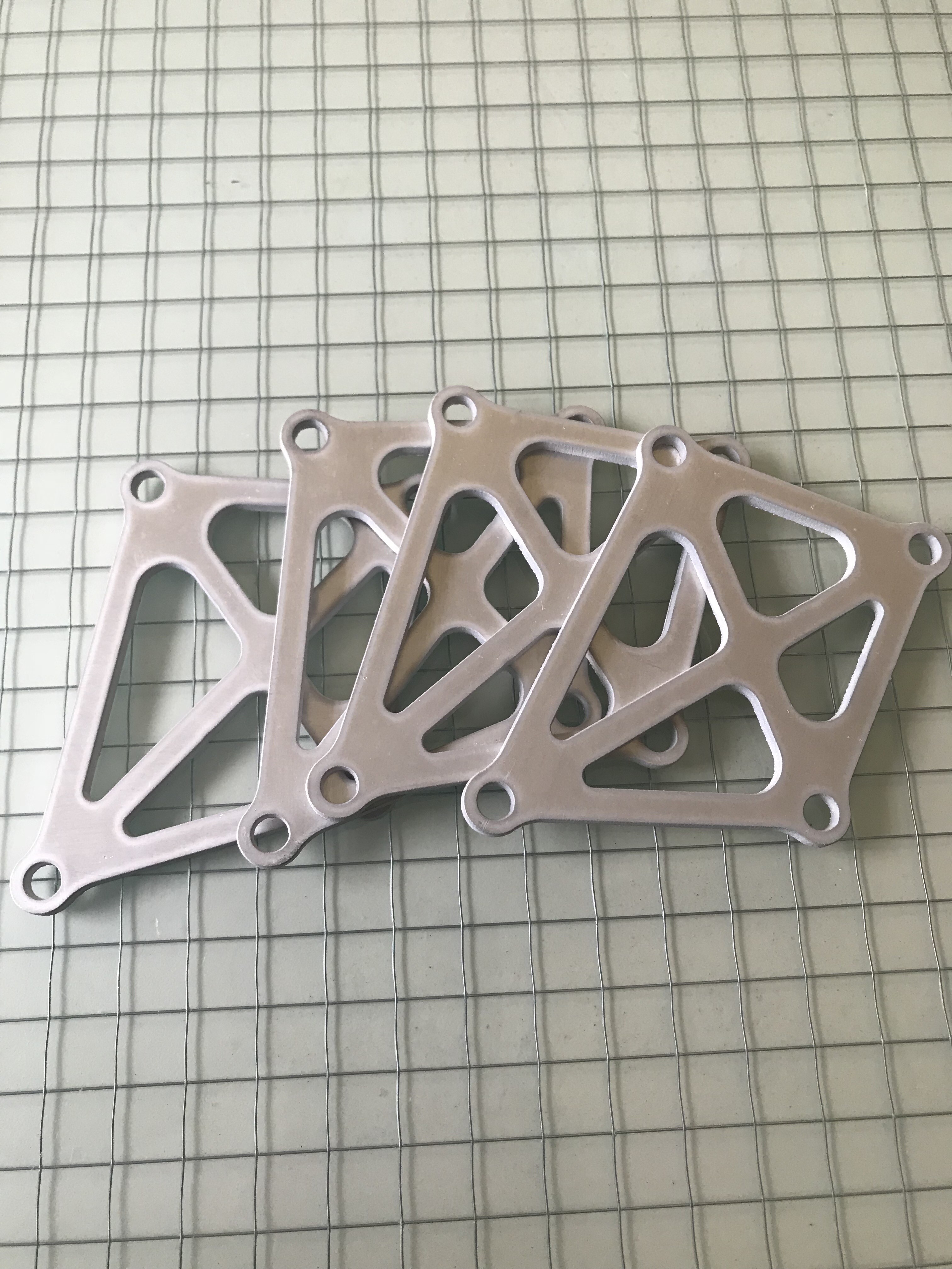

Gibt Verschiedene Halter dafür findest du beide im biete Bereich. Einer von mir und der andere vom [mention]Onlytwins[/mention]

Hallo Michael,
ich habe 1 x den reinen Lima Halter für die linke oder rechte Seite, oder 1 x den SST Halter für Lima und CLF ECU.
Hallo Markus,
ich hätte gerne 1x den SST Halter für Lima und CLF ECU
Gruß Michael

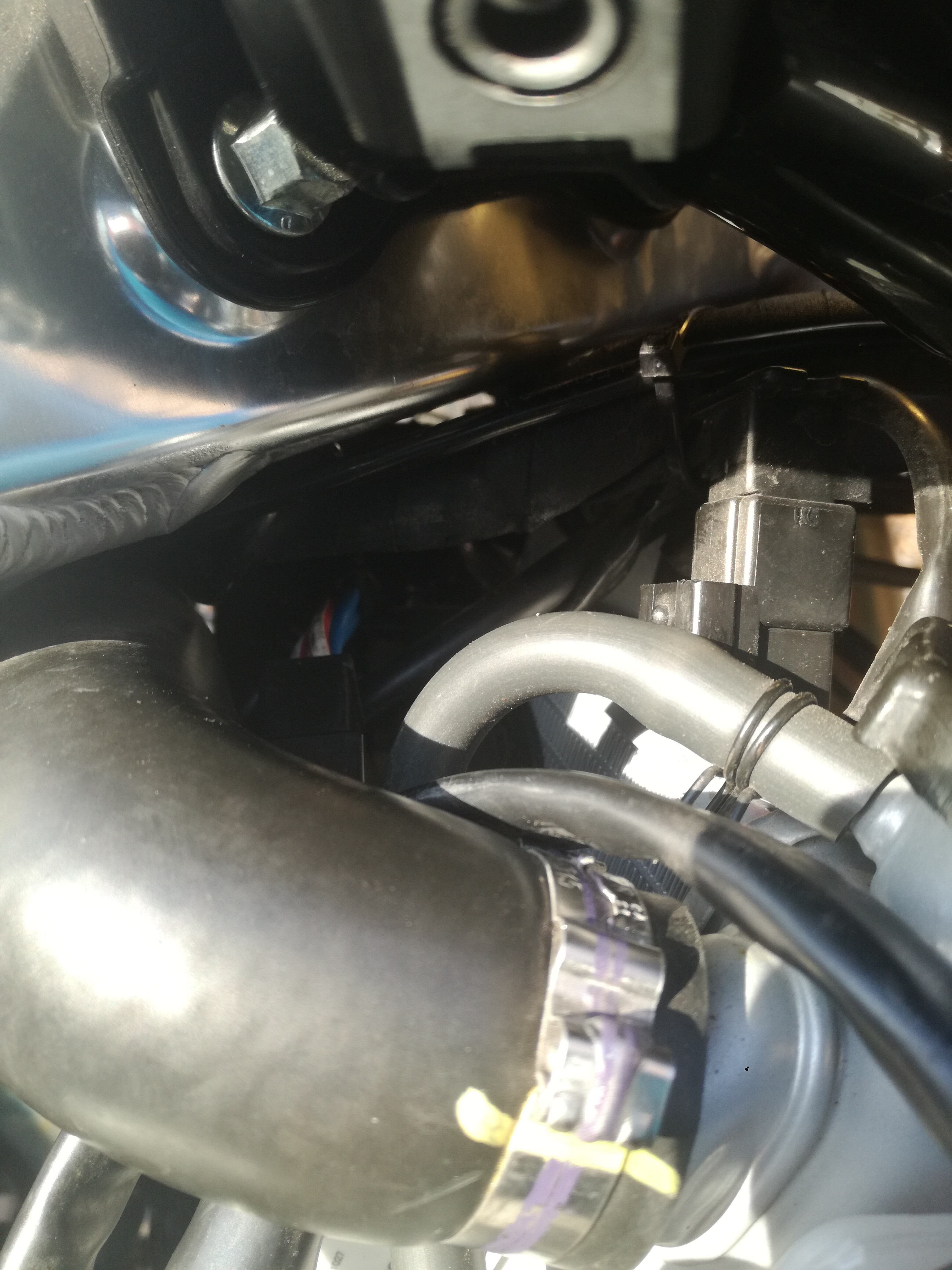

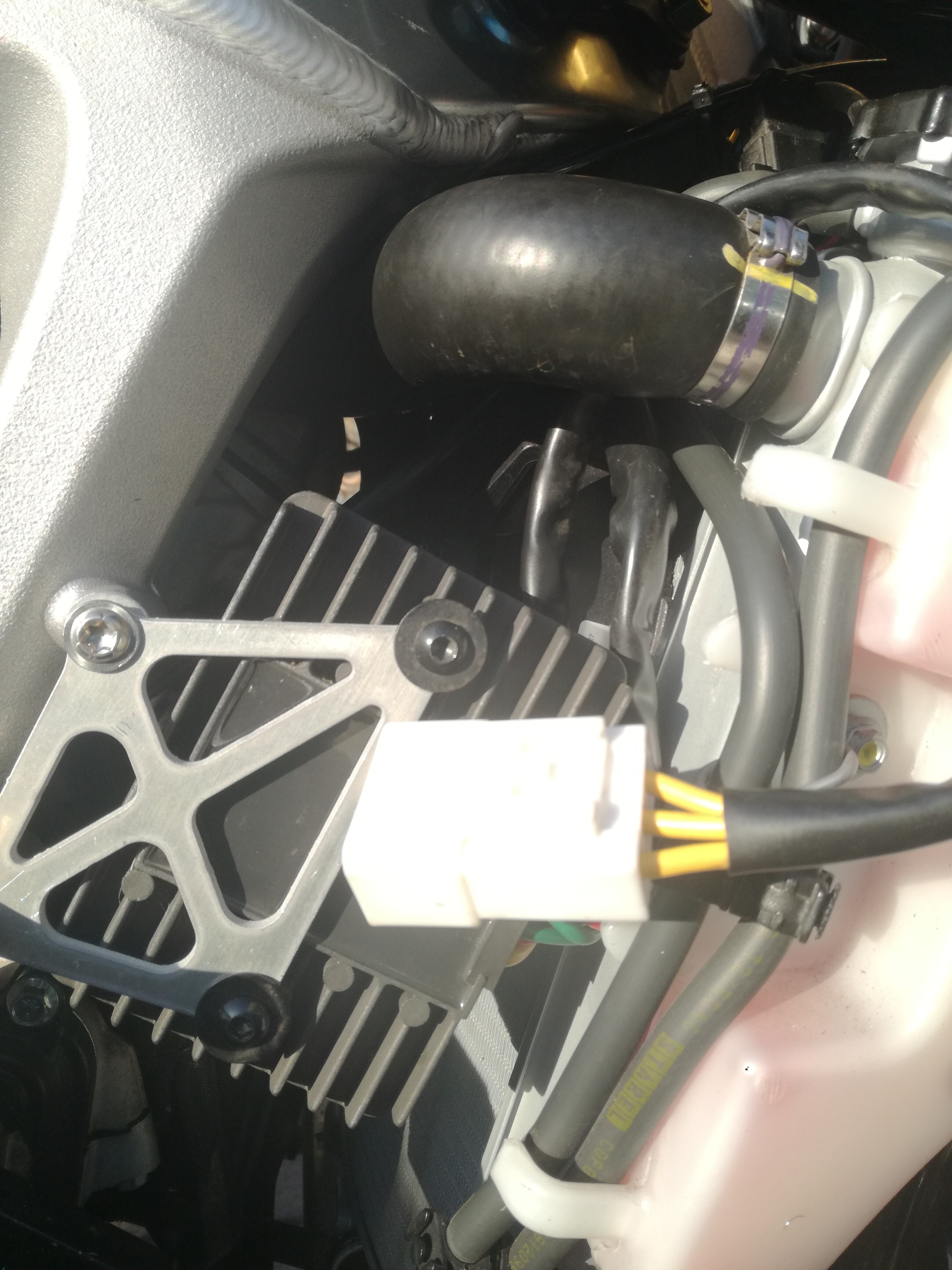

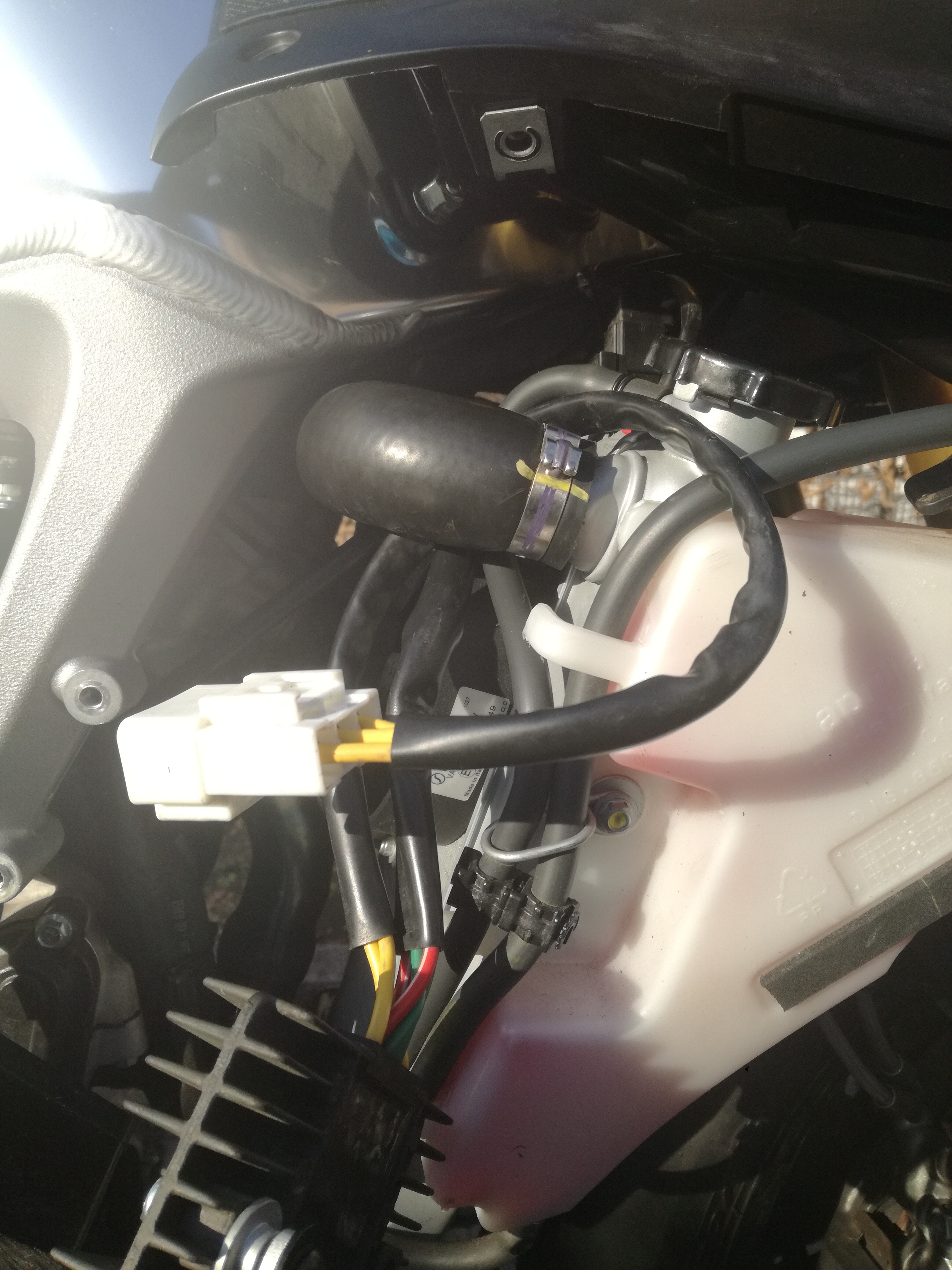

Ich habe mir auch den Halter von Onlytwins besorgt und möchte den Regler rechts anbringen (2014er APRC Modell). Bin nach der Anleitung aus Post #3 vorgegangen, und habe es mit Mühe geschafft, das Kabel mit dem schwarzen Stecker von links nach rechts zu friemeln aber den weißen großen Stecker von rechts nach links zu bekommen, da fehlt mir einfach der Platz. Ich habe schon die beiden Schrauben oben am Kühler gelöst und die Verkleidung vorne, dennoch ist da kein Durchkommen.
Kann mir jemand sagen, was es noch zu beachten gilt? Vielen Dank.

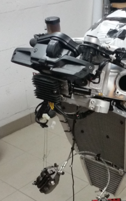

Hm, einfach mit Kabelbinder am Verkleidungsgeweih frontseitig festgemacht, 2016er RSV4 RF.
Gruss Andy007

Ich würde aber wirklich gerne die Halterung linksseitig anbringen, wie es hier auch erwähnt ist. Hat das niemand so angebracht bei einem pre2016er-Modell? Muss ich vielleicht die seitlichen Schrauben oben am Luftkühler noch abmontieren, nicht nur von vorne, damit es passt? Sonst habe ich keine Idee, wie ich die Kabel durchbringen soll.
Ich habe es so gemacht wie du es wilst.
( du meintest die rechte seite?)
Für die zwei kabel zu verlegen muste ich keine schrauben lösen. Ist zwar ein bischen fumelig, geht aber👍
