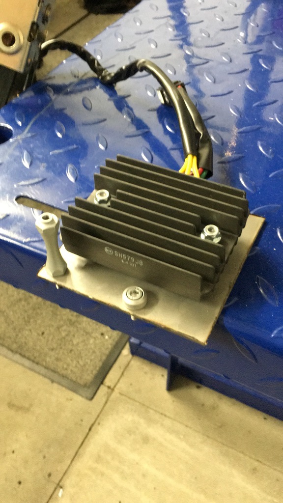

Nachdem der Aktivkohlefilter meiner 17er raus geflogen ist. Habe ich mir selber eine Halterung gebaut.
Ist noch der Prototype, wurde noch erleichtert und verschönert. :mrgreen:
Mach bitte überall einen mind. 5mm Radius drauf und schön entgraten
Ist auf dem Bild ja auch nur der Zwischenstand. :wink:

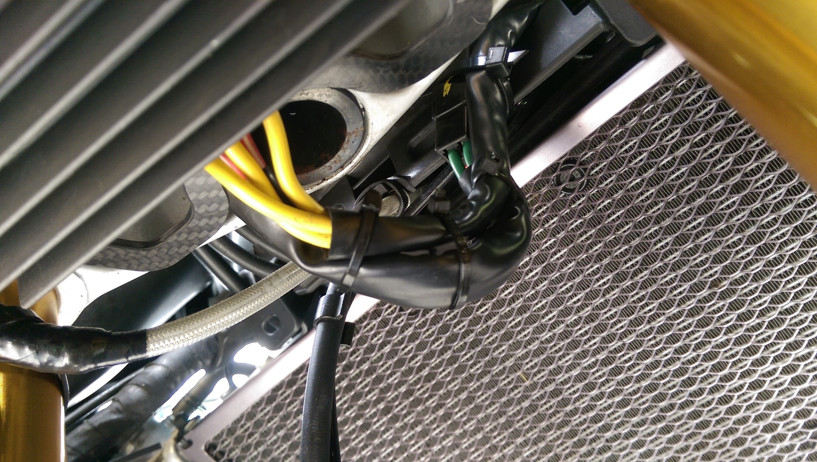

Servus Leute,
Wie habt ihr das Kabel von eurem Lima-Regler verlegt?
Mein Regler hängt nun an dem Carbon Halter, der die originale Plastik Halterung der unteren Gabelbrücke ersetzt. Ich bin mit beiden Kabeln über den Kühler gegangen. Nur das Kabel des schwarze Steckers ist nicht lang genug um ihn ins Innere des Mopeds zu legen. Zuerst hatte ich ihn in den Zwischenraum oben am Kühler gestopft (ist mir aber zu heikel gewesen wegen der Temperatur). Jetzt sitzt er davor im „Freien“.
Wie habt ihr das gelöst?
