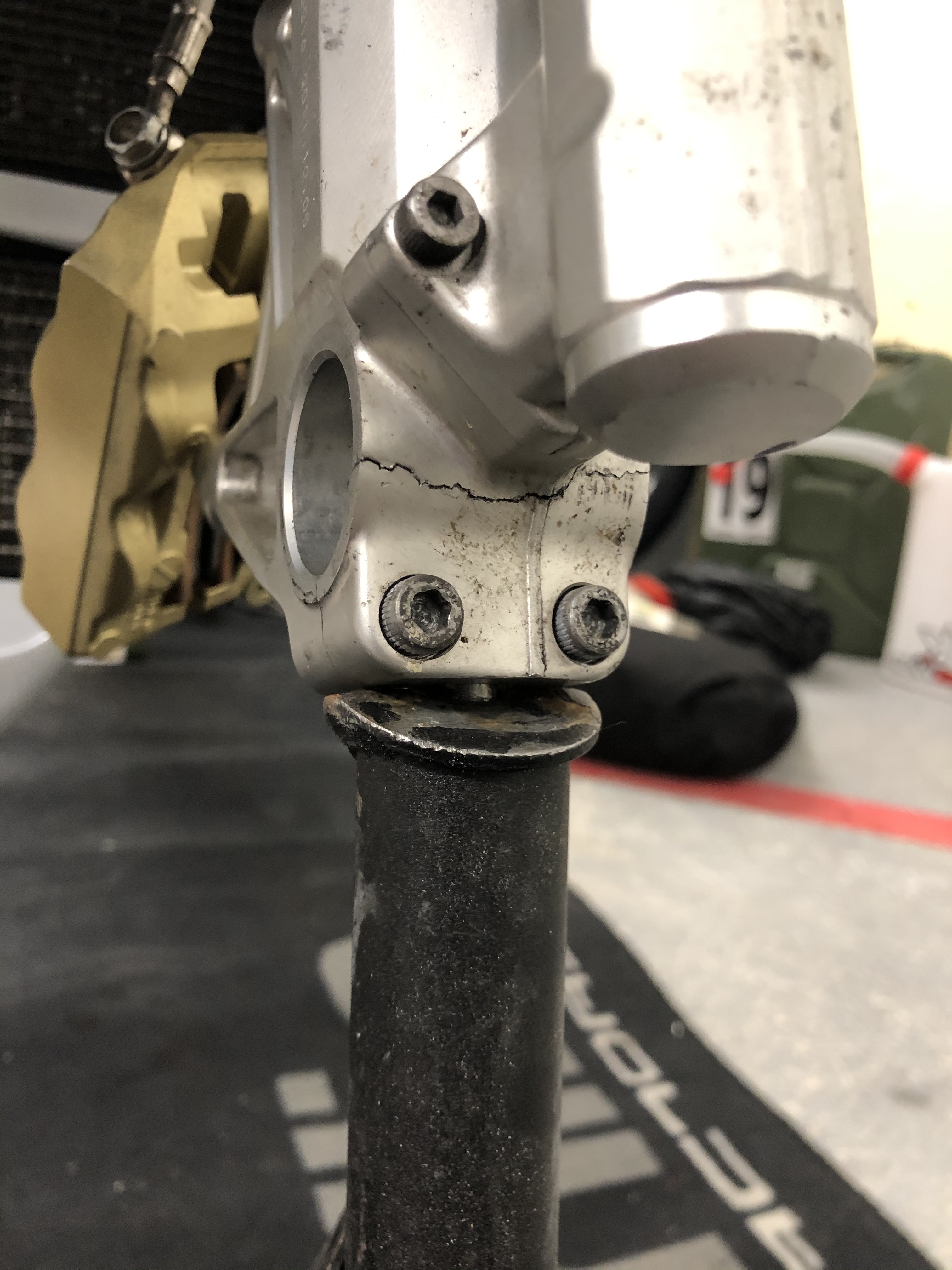

Riss im Gabelfuss

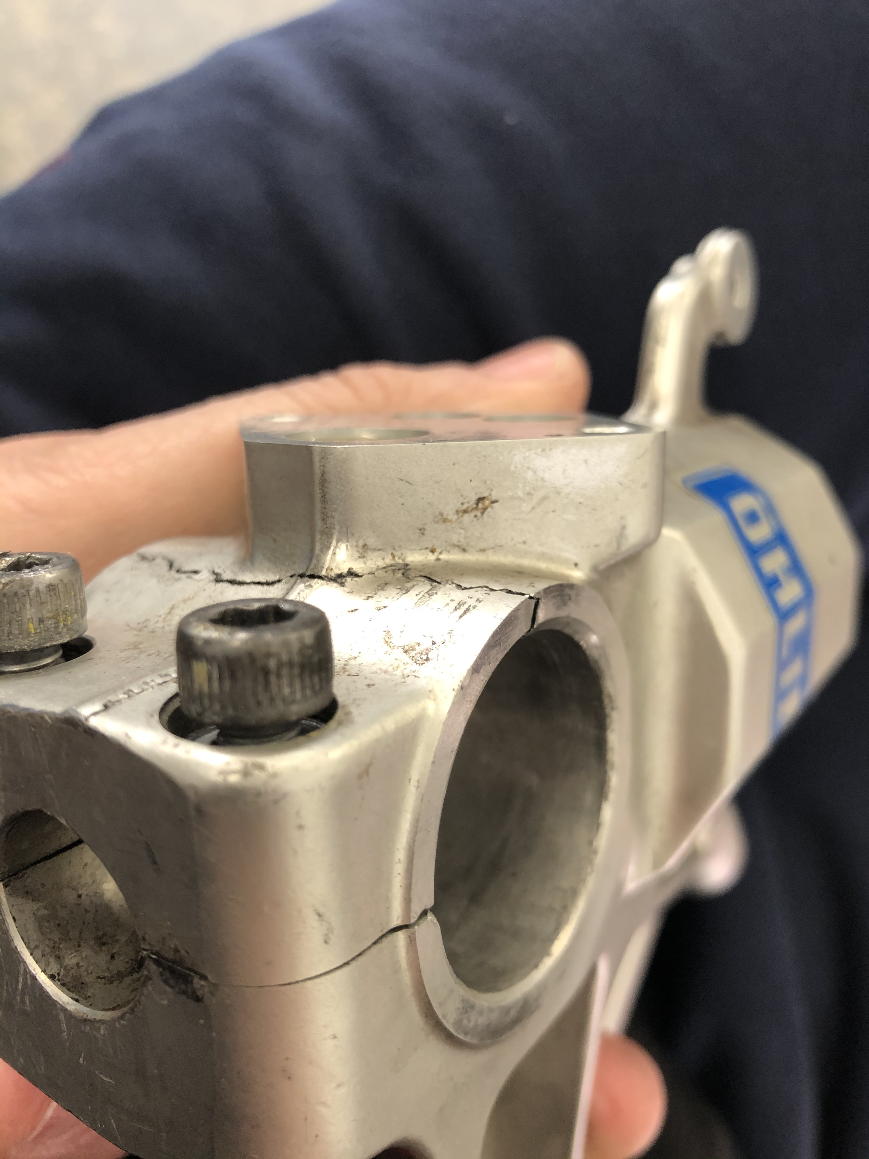

in Rijeka angekommen und wollte grad die Reifen wechsel und stelle leider einen Riss im Gabelfuss fest. Werde morgen zwar mit dem örtlichen Öhlins Händler mal Rücksprache halten und wenn er einen Gabelfuss hat auch direkt reparieren lassen aber falls nicht… Was meint Ihr kann man das Fahren riskieren?? Oder habt Ihr Empfehlungen/Adressen/Bekannte/Freund whatever für mich wo ich sonst hier in der Ecke, eventuell auch Österreich oder Slowenien sofort was bekäme?
Ist die Frage wirklich ernst gemeint??
Auf keinen Fall fahren! Der Riß geht ja komplett durch und selbst wenn nicht… Wenn da was bricht, Halleluja!

Ich würde eventuell mal auf zu hohes Drehmoment der zwei Schrauben tippen. Aber damit zu fahren ist lebensgefährlich!! gruß vom Mechaniker mfg thomas

Ich kann mir beim besten Willen nicht vorstellen das dies zum Riss geführt hat. Würde eher tippen das es einmal nicht verschraubt war oder Unfall. Wobei die anderen schon recht haben mit der Reihenfolge.

Niederspannen ist mit Sicherheit auszuschließen. Was glaubst welche Schläge so ein Gabelfuss im Strassenbetrieb aushält. Am wahrscheinlichsten ist das der Riss übersehen wurde und durch neuerliche Belastungen grösser wurde. Wenn dein Händler fair ist , wird er dich sicher unterstützen. Du hast ja Gewährleistung.

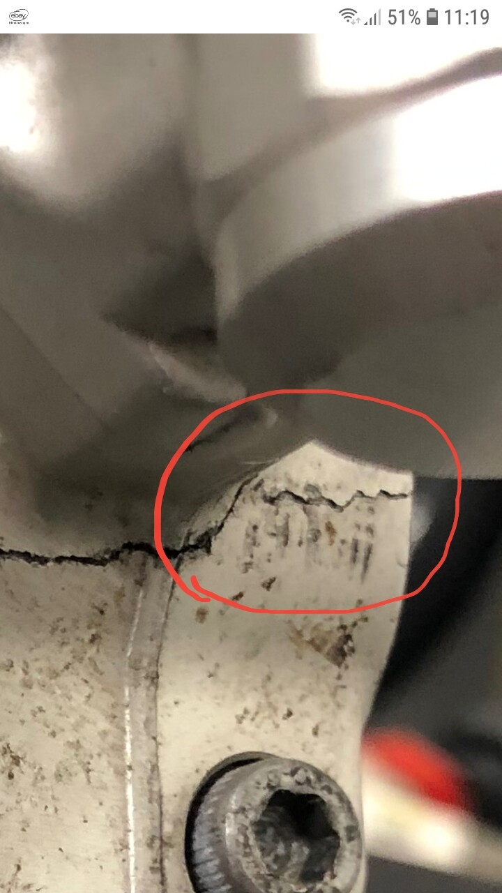

Moin, bevor der Gabelfuß durch das Anziehen der 6er Schrauben reißt, ziehst du eher das Gewinde aus dem Gabelfuß. Und wie fest willst die Klemmung denn anziehen, damit da soviel Spannung drauf kommt, das er reißt. Ich denke, der Riß wird schon dagewesen sein, vielleicht beim Rutscher was abbekommen, was nicht gesehen wurde. Vielleicht ist wurde auch mit loser Achse gefahren, so das diese sich im Gabelfuß bewegt hat. Vieleicht waren die Klemmeschrauben nicht angezogen, so das die Achse sich vor und zurück bewegen konnte?

Das denke ich auch. Es sind nur kleine M6 Schräubchen und die Gewinde sitzen nur im Alu-Gabelfuß.
Irgendwie sind da Spannung oder anderweitige Kräfte aufgetreten. Vom Einbau kann es auch m.E. nicht herrühren.
Wie dem auch sei, der Gabelfuß muss neu.

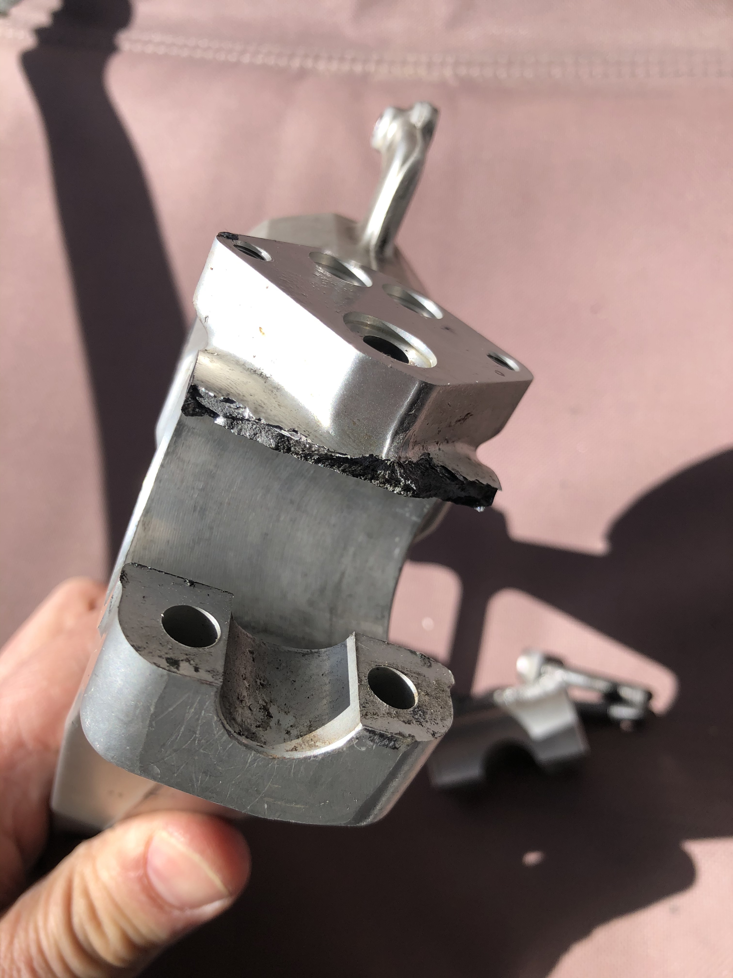

Thats it. Der Service hier hatte zu meinem Glück noch einen Gebrauchten liegen.

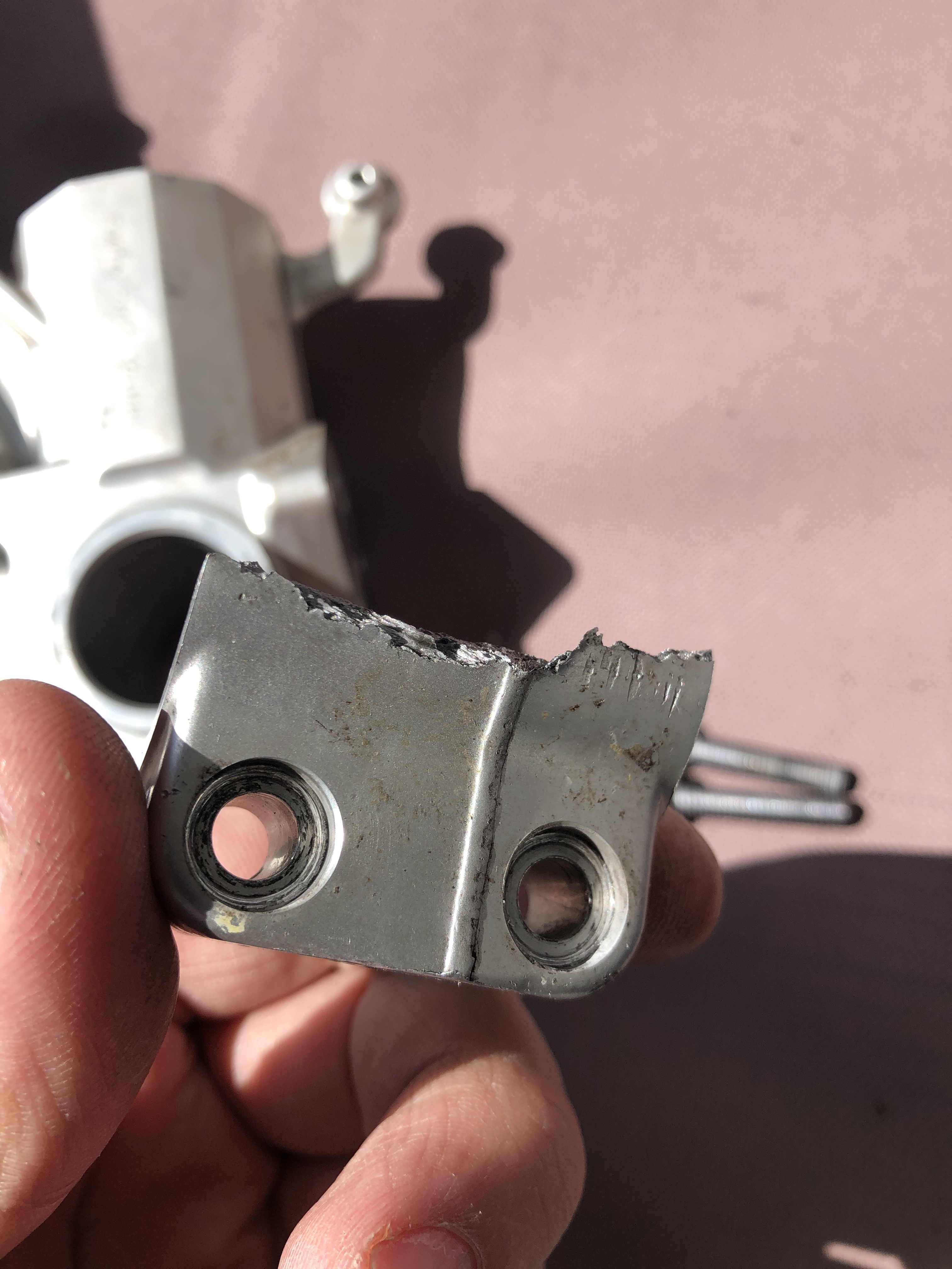

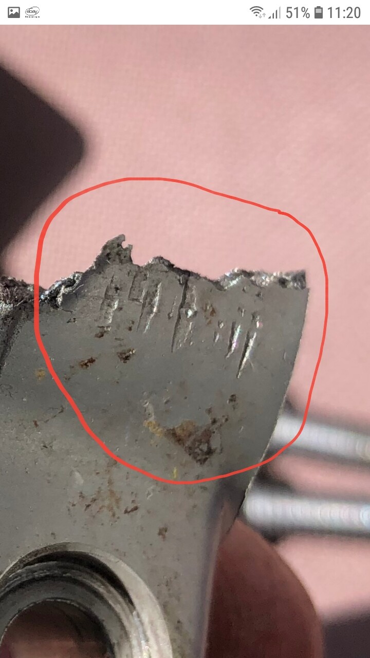

Frage von wo kommen die Druckstellen ?
Das wundert mich .

Begutachte den Schaden noch. Hast ein gutes Auge Hinz. :thumbup:
Hier mal ein etwas feineres Bild.
Die Stellen können natürlich auch bei der Demontage des Fußes entstanden sein. Aber freut mich das du Ersatz bekommen hat. Viel Erfolg noch.
Das Problem schein im Ducati Lager bekannt zu sein. Ob die Gabeln identisch sind weiß ich allerdings nicht.
Ne das war auf dem ersten Bild sichtbar wo noch alles verbaut war.
Gabel servic spannt Mann( normal) da auch nicht.
Ist auch nur einseitig.
